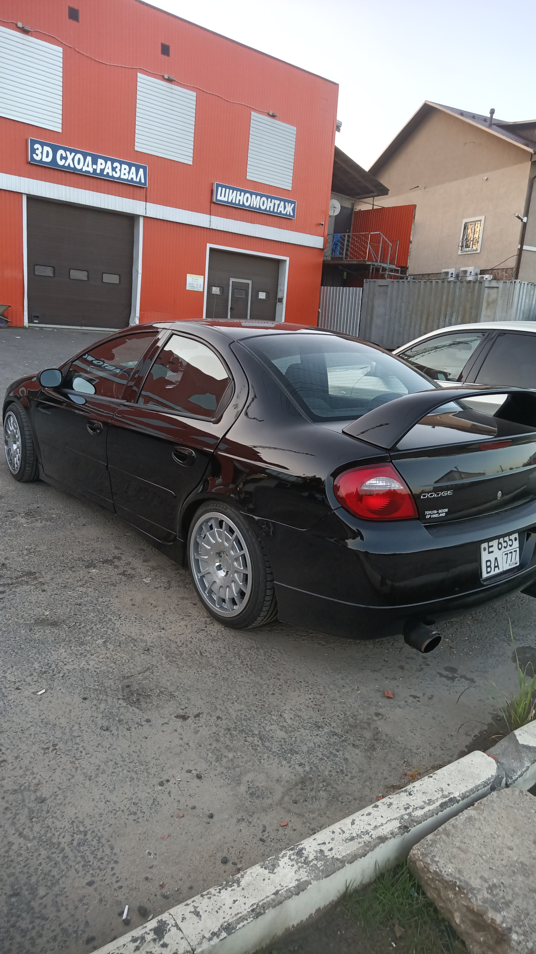

За несколько дней до выезда я случайно увидел масляные пятна на асфальте.
Это оказалось родное ATF+4, но пару тестовых поездок показали, что уровень держится молодцом, поэтому вскоре неон уже стоял у хорошо знакомых ворот ожидая очереди на "вскрытие".
А спустя некоторое время "вскрытие" показало, что нужно менять прокладку клапанной крышки, переклеивать поддон акпп и заодно поменять масло с фильтром в акпп и сальники приводов
что Дима вскоре благополучно и сделал 🤝
Теперь перед самым выездом оставался лишь один маленький штрих, последняя деталь из "супового набора srt" — воздуховод для воздухозаборника.
Всегда не любил процедуры, требующие супер-аккуратность, внимательность, неторопливость и только с одной попыткой, но здесь выбора у меня не было, так как времени уже не оставалось.
Поэтому, вооружившись каким-то двух-составным клеем, бумажным скотчем и (почему-то) очистителем колес и спиртовым очистителем я начал самую аккуратную в истории установку воздухозаборника.
И чудесным образом у меня это даже получилось.
