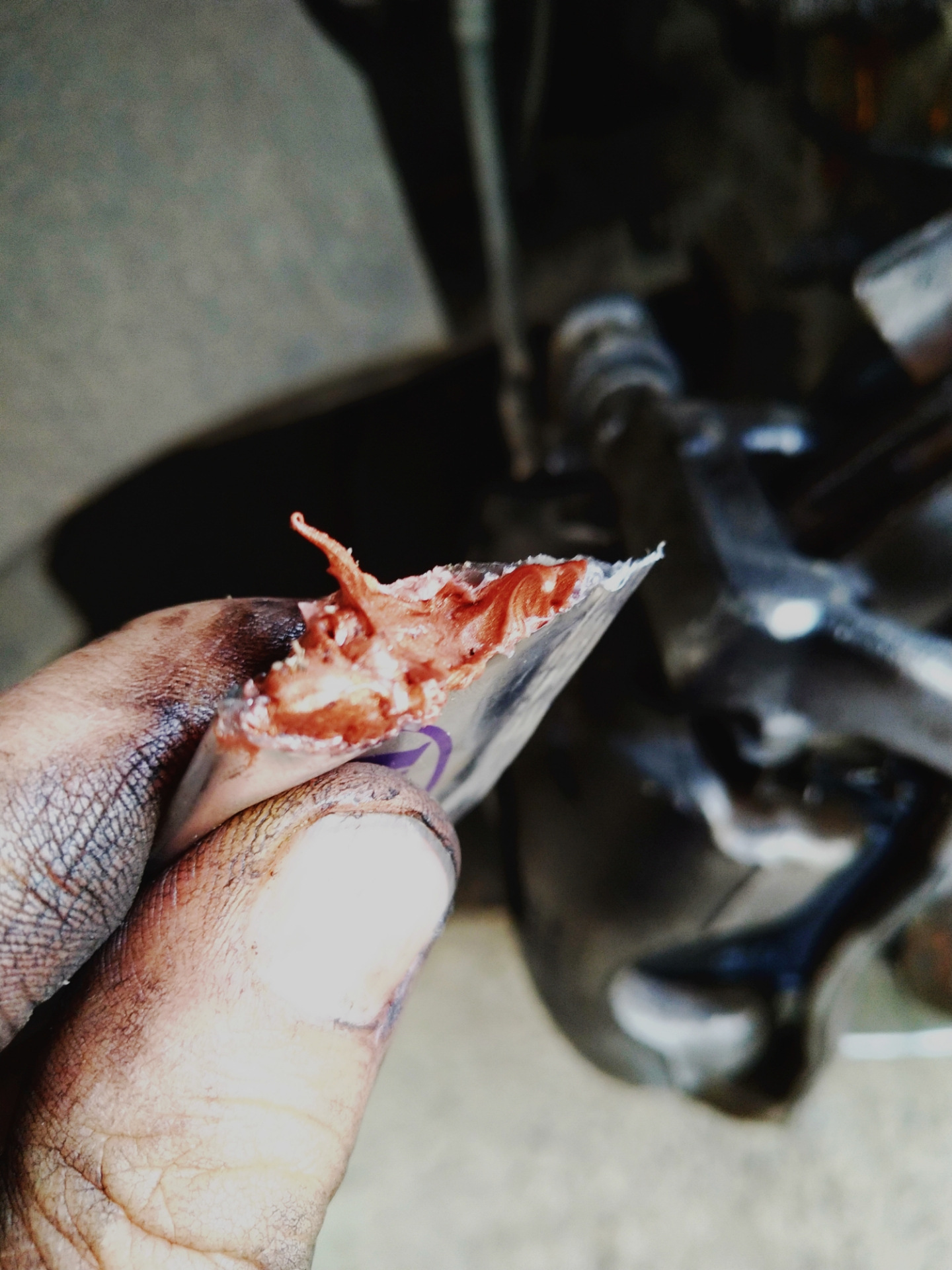

Перед “грядущим похолоданием” по давней традиции решил поменять масло, фильтра и тормозные колодки передние и задние, так как появились какие-то подскрипывания и прочее сопутствующие признаки их износа. В этот раз мой выбор пал на керамические “R&D” сами колодки выглядят качественно,
комплектуются что передние что задние антискрипными пластинами и почему то не белой как обычно, а медной смазкой для направляющих,
единственный нюанс не имеют прорези в центре для сбора колодочный пыли, на официальном сайте сказано, что этого не требуется, ну им виднее 😁
Сразу заранее заказал спец-ключ для вдавливания поршней суппортов. Купил за 500₽ со своей задачей он как оказалось справляется на 5+ 💪
последний раз когда менял без него, случайно порвал манжет на одном колесе, да ещё и на заднем, потом проблематично его менять (привык как на Приоре, Гранте разводным ключём вдавил и поршень пошёл, здесь такой трюк не прокатывает, давить и крутить нужно одновременно, сейчас то чё, хоть каждый день меняй 🤣 ну да ладно…)
Старые колодки износились процентов на 60% по толщине, но вот сама накладка на одном колесе начала отклеиваться, а на двух потрескались, вот причина скрипа и выяснилась, не зря поменял 👍

Хорошие колодки, на таких же езжу и без приспособления задний дисковый тормоз не утопить ФАКТ 💯
Ну это да.
Оставляешь накладку старую и мощной отвёрткой, упирая в проёме между накладкой и скобой, утапливаешь цилиндр, снимаешь и ставишь новые накладки, по времени минуты две уходит. Всю жизнь так меняю.
Я тоже всю жизнь так менял, на Весте не закрутишь/не утопишь ☝️ вы просто судя по всему очень ловкий человек)
Ха, может быть, либо руку уже набил.

ЗДТ без вкручивания не утопить. А передние утапливаются без приспособ.

Медная смазка не для направляющих вероятно.
В инструкции написано для них и она не чисто медная, а какой-то омеднённый состав. 🤷🏼♂️
LDVST
Скорее всего это смазка для поршня, чтобы он не прилипал к колодке/противоскрипной пластине.
Именно
