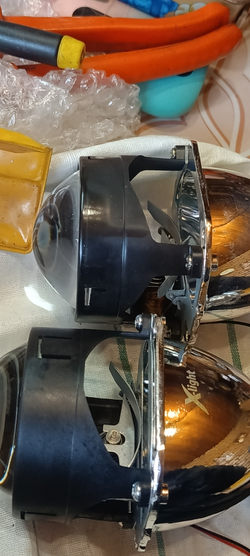

Для исключения одного из двух компонентов этой пары, на маркете (ozon.ru/t/QotVySF) была прикуплена пара устройств.
Дождавшись корявой доставки, решил продолжить свои деяния в выходные.
Основное…

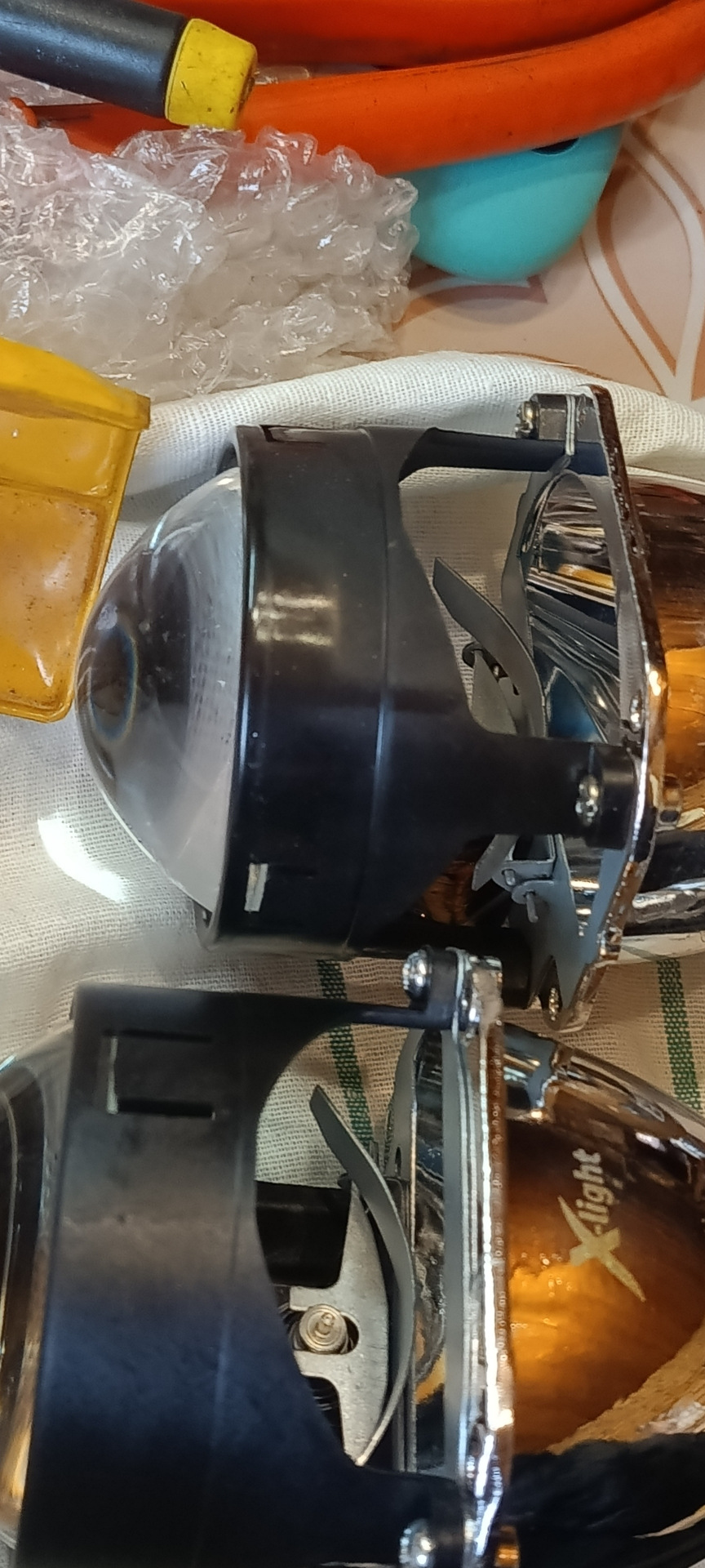

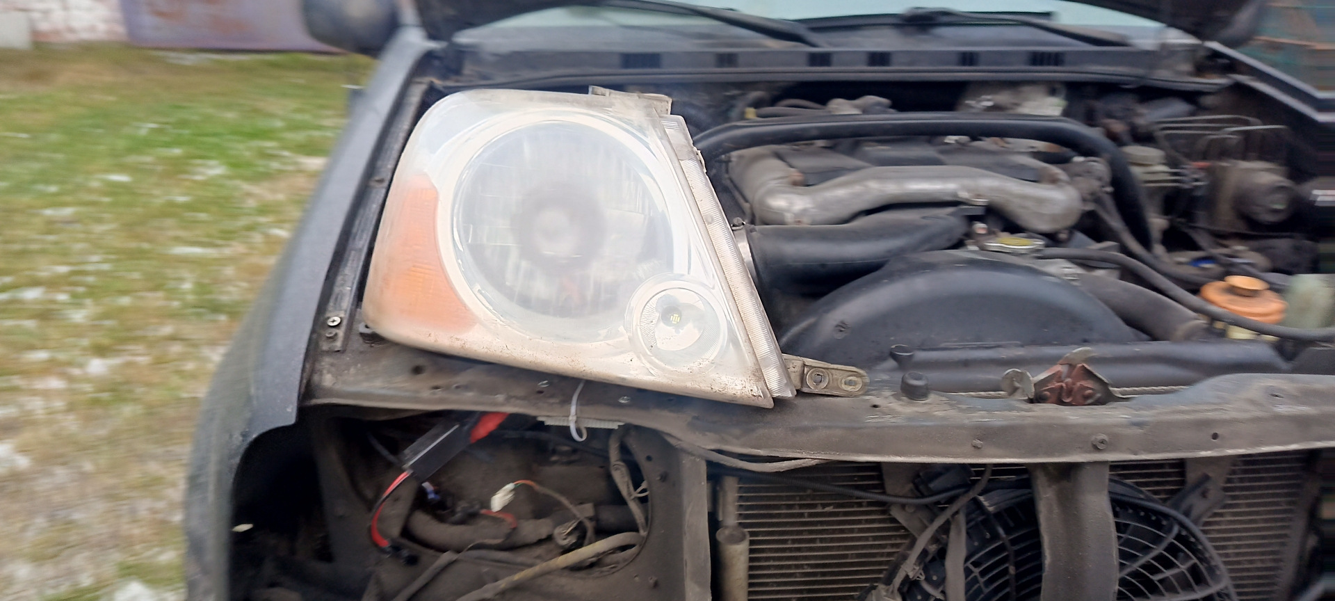

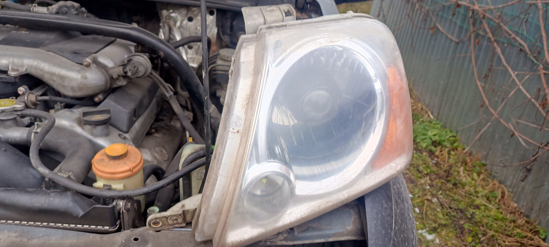

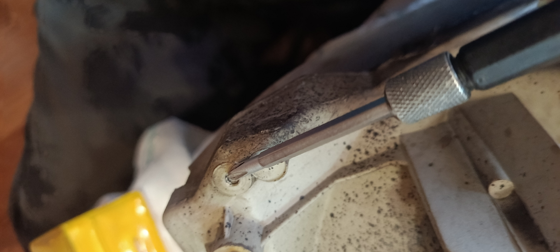

Положил посмотреть изделия
Хотя разница в них

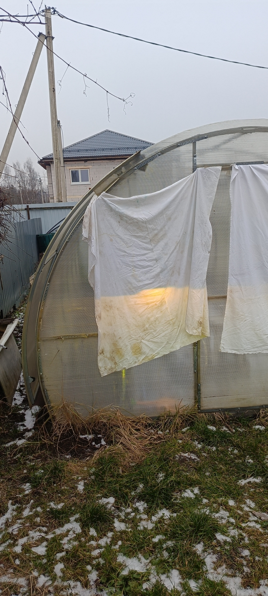

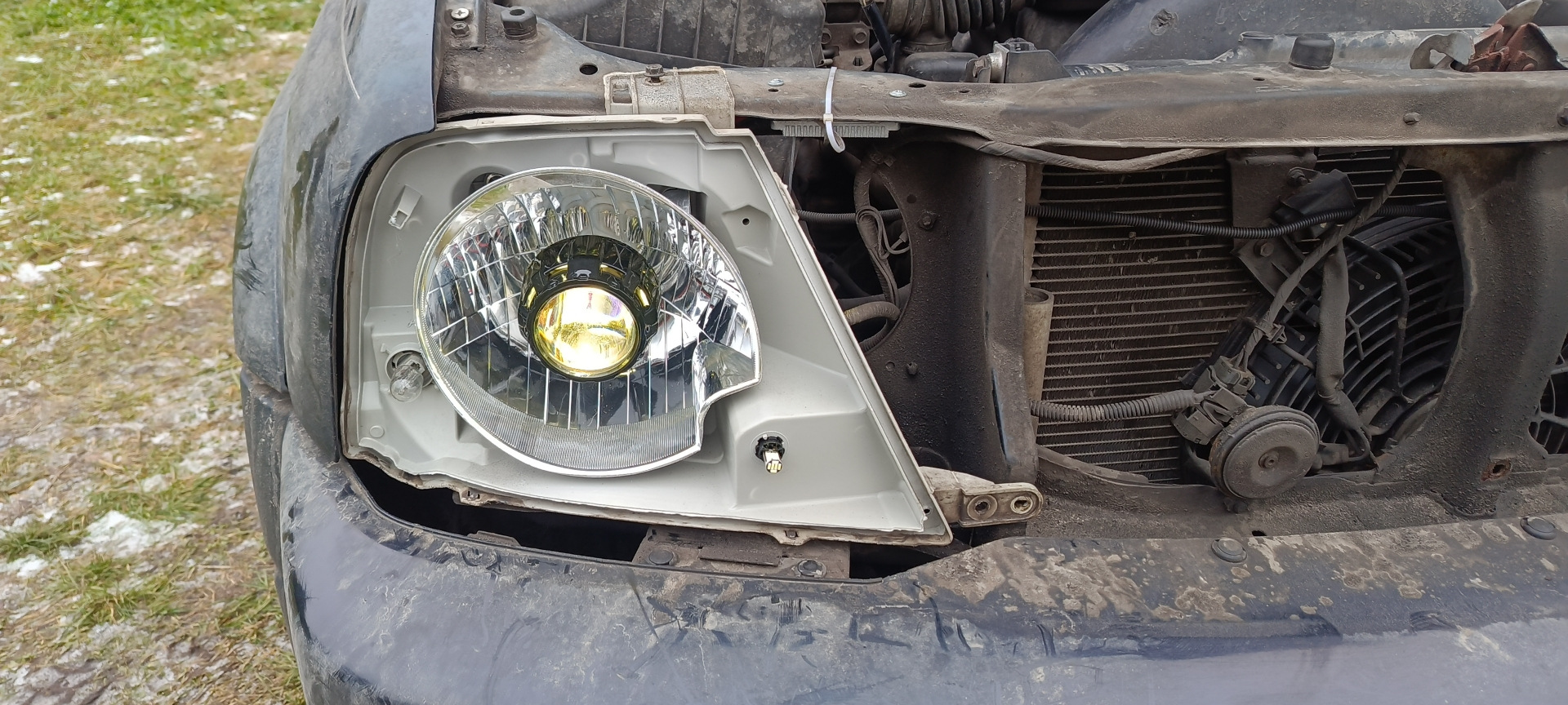

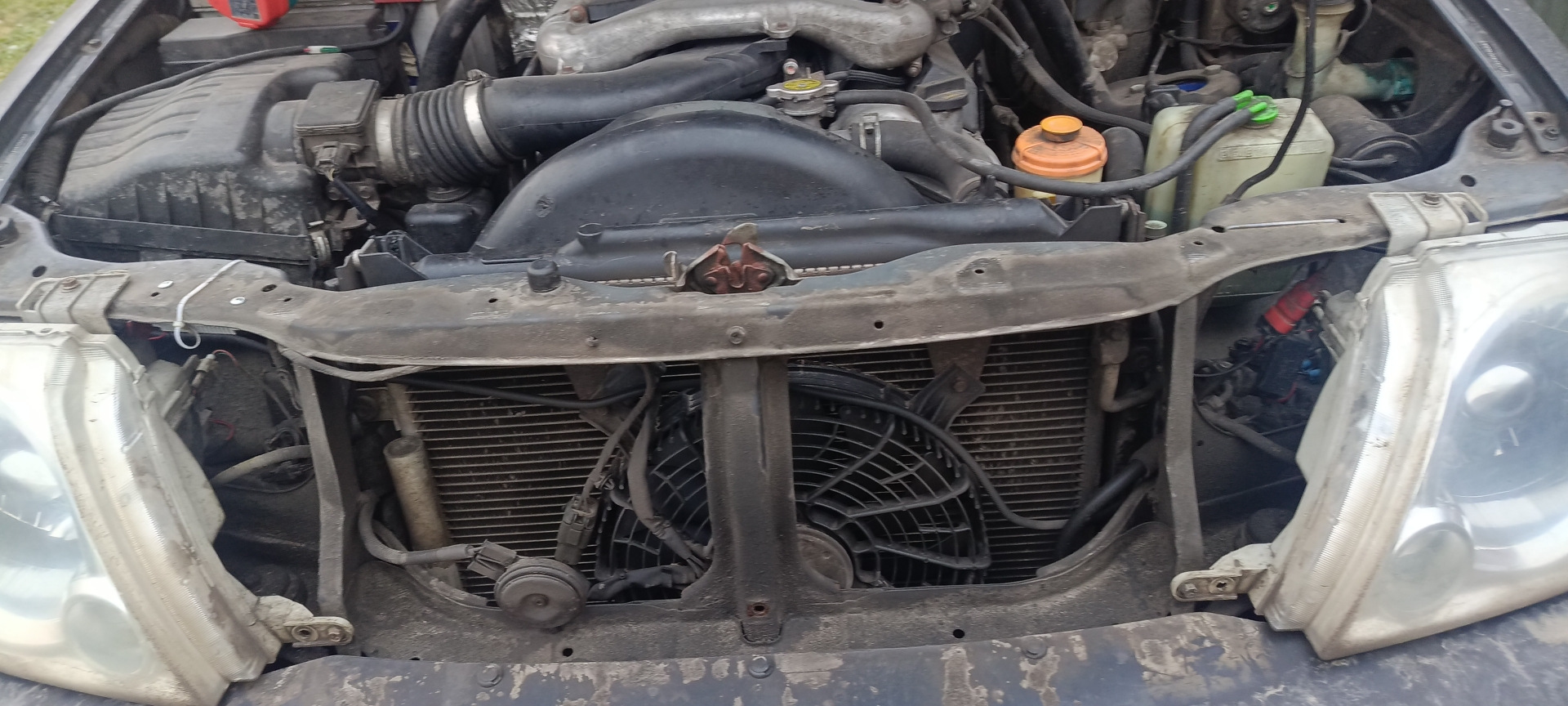

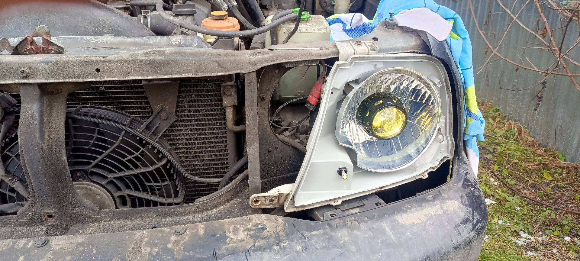

Не устанавливая стекол, линзы были инсталлированы в авто

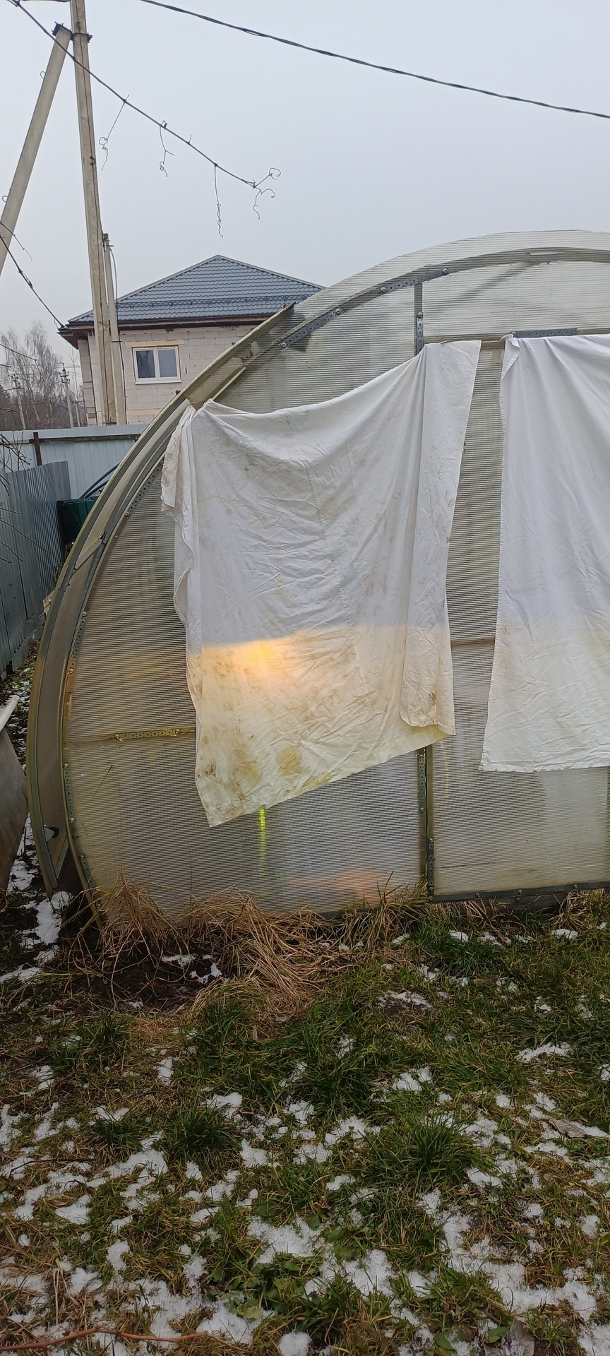

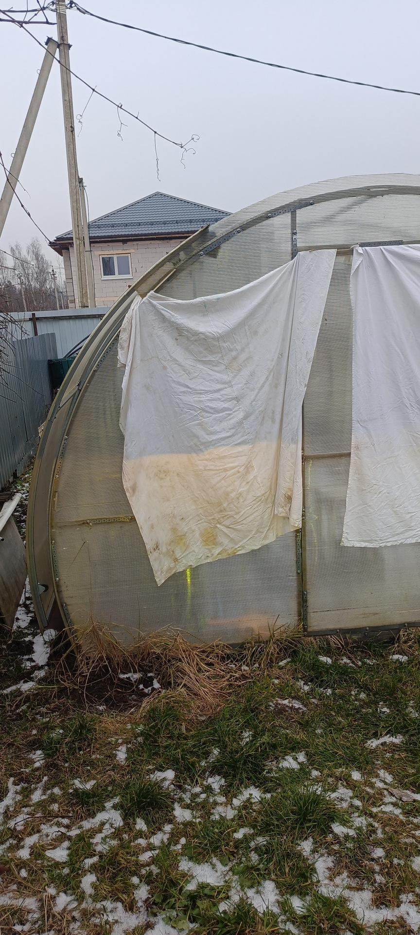

Более того, сгоношил из белой ткани импровизированный экран.
На нем начал смотреть, как влияет взаимное положение лампы и линзы.
Основнее не бывает🤓
Опустил лампу ниже штатного положения
А вот и близкое к идеалу ситуация
Осталось найти такую лампу, какую надо, цоколя H1.

Итак, подводим итоги выходного дня…
Finita
Либо чего-то делать с лампой, либо, одно из двух.
Об окончательном решении доложу позднее.
