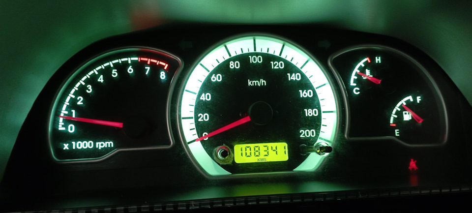

Доброго всем. Прошу совета!) Начну с того, что у меня в приборке стоят на подсветке диоды. Покупал белого свечения, но всё равно белого цвета не добился, , получился ярко-светло-зеленый)), салатный, и т.д. Вопрос, , , , кто-нибудь смывал зеленый светофильтр на спмдометре и тахометре? Если кто-то делал, то чем и как? Фото то, что сейчас прилагаю.

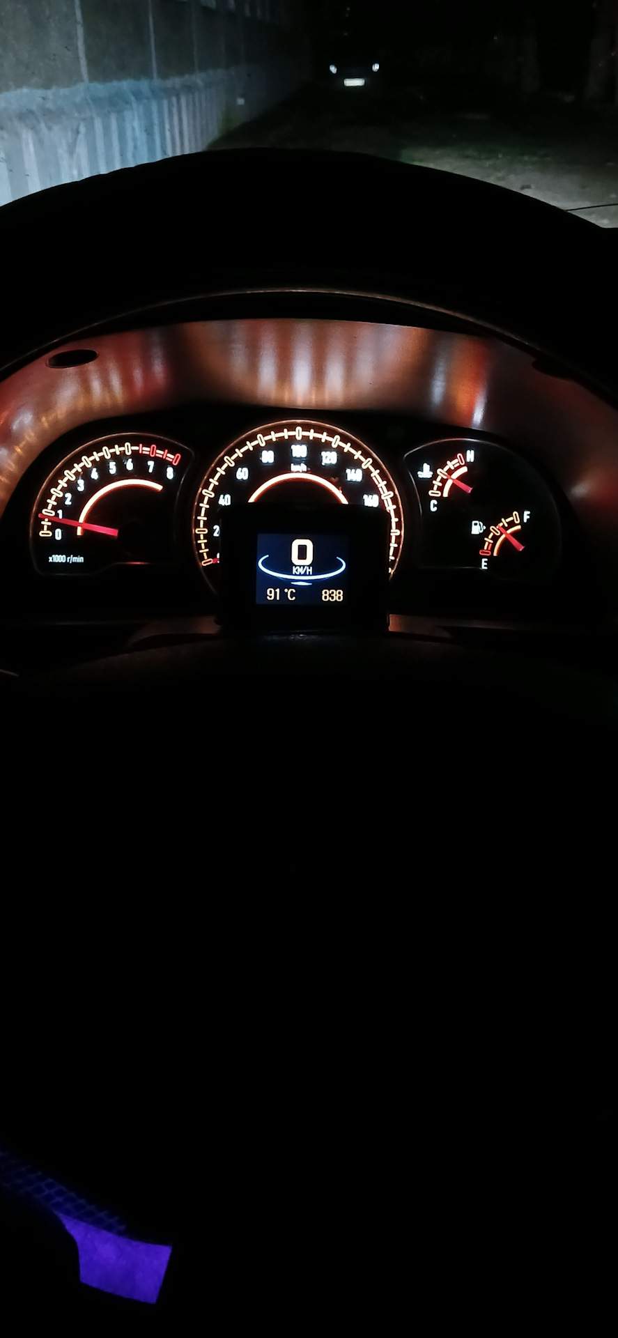

всем добра ! что касается пересвета приборки-она у меня динамически меняет оттенок, так-же могу с пультика включить любой цвет подсветки приборки
Я много лампочек перепробовал, пытался туда ленту присрать, все это оказалось шляпой. Туда если делать по уму надо делать плату под пересвет на smd светодиодах и делать регулировку яркости и ставить другие шкалы покрасивее.
Но это слишком грандиозный проект, и я решил не заморачиваться.
Так как корпус приборки у меня превратился в песок, я купил новый и пересобрал ее, купил штатные лампочки w2w, новые колпачки и получил довольно годный ровный свет.
Сам пластик накладок зеленоватый. Нужны другие накладки. Стрелки снимаются без проблем, особенно если приборка после 2012 года.
Стрелка топлива тоже легео калибруется. Заливаешь полный бак, снимаешь стрелку и ждешь когда поднимется до конца. Надеваешь стрелку, ограничители и вуалях)

Я удалял напыление, именно с цифр и делений. Ватная палочка и жидкость для снятия лака
А цифры не стираются?
Мои не стёрлись, там по ходу пьесы увидешь, эта зелень как краска нанесена на подложку, без фанатизма тер.

С озона купил, диодная лента в комплекте
Это приборка нексии? Что за экранчик?
Да приборка некии, экранчик дешёвый бортовой компьютер

Да зеленца немного есть.Но лучше ничего не трогать.Иначе проблемы будут со стрелками.
Наиль, а ты не заметил, что у тебя такое же свечение приборки как и у меня)) Я после твоего поста и поставил такие же лампы))
Вот такой норм, человек ставил. Можно посмотреть у него что и как driftmachine
Супер!
Если ленту поставить, я так думаю ни чего не изменится, пока зеленое напыление на шкалах не уберёшь
зря ты так думаешь!

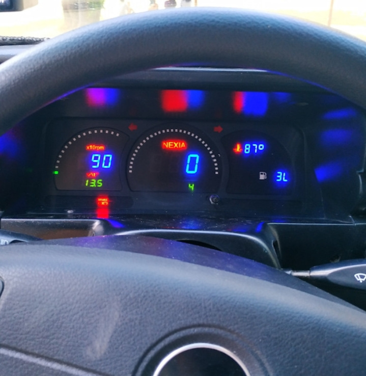

Я купил Пересвет и не заморачивался) полностью пленку или как она там поменял и любуюсь, по типу оптитрон

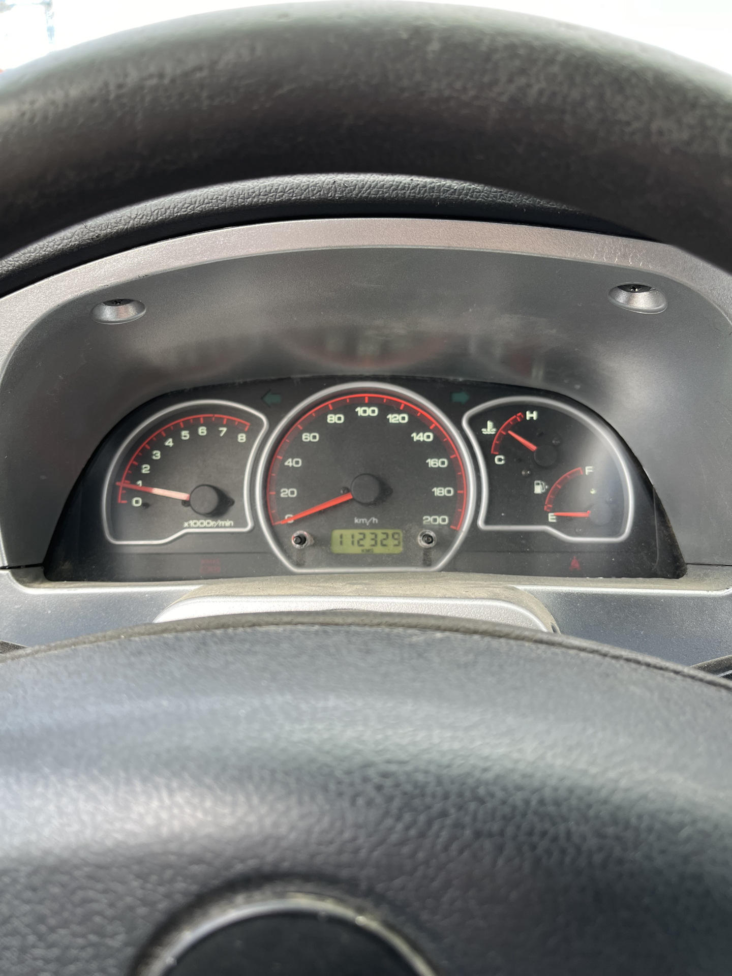

Я все перепробовал лампы лед, Туда ставить не рекомендую, это аналоговая приборная панель, тула стаиться только лампы w2w с колпачками на выбор, все остальное галимый колхоз и пересвет …
Тоже хочу сделать ребилд приборки и купил такие лампочки, подойдут для шкал чека, масла(маленькие лампочки) и для основного подсвета?
Только не ставь диоды на сивмол аккумулятора! Через эту лампу накаливания идёт возбуждение генератора. Так-как лампа накала пропускает ток в обе стороны, а диод только в одну! Также на символ пустой бак), , лампа накала служит нагрузкой для терморезистора который стоит в баке! Т.е. когда резистор сухой он нагревается его сопротивление уменьшается и лампа на приборке загорается! Если поставить диод, то он даже при большом сопротивлении будет гореть в пол накала!
Я не собирался ставить диодные лампы, я же ниже скинул скрины что купил осрам лампы накаливания. Я думал поменять лампочку пустого бака у меня она никогда не загоралась, тут дело либо в ДУТ или лампочке, даже когда проворачиваешь ключ и загораются все датчики у меня не горит пару датчиков(пустой бак, омывайка)
Да эти ставил
Ты красный колпачок поставил на лампочку?
Желтый, лежат и красные, но не зашли мне, для красных нужны +100 лс 😏
