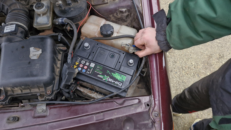

Всем привет, стоял аккумулятор фирма Aком.
Стоял с моменты покупки, 3-4 года.Пару раз разряжался, заряжал его ЗУ.
В конце концов перестал брать заряд — решил купить новый.
Взял Dimaxx на 61ah. Аккумуляторы серии Turbo и Truck изготавливаются по Са/Са, экспандерной (просечно-растяжной) технологии. Они обеспечивает наибольшую мощность при холодном пуске двигателя и исключительную надежность.
Высокие пусковые характеристики;
Надежный запуск в экстремальных климатических условиях.
Пусковой ток состовляет 565 Aмпер, чего для моей машины более чем достаточно.
Аккумулятор приехал заряженный чему соотвествует индикатор на нём.
Но на всякий случай всеравно проверили мильтиметром.
В комплекте имеется полная информация об аккумуляторя и гарантийный талон.
По установке вопросов нету.
Всё подошле как надо.
Также в магазине Carsfriend можно найти подходящий аккумулятор на любое авто.
Будем наблюдать как себя поведёт в мороз.

Почему не прямая полярность? А обратная, не было в наличии.О как ещё и расширительный бачок от приоры вот это понимаю сам пользуюсь таким многие года, глянул по фото в принципе можно и обратную полярность установить. Сколько смотрел выбора больше и дешевле чем прямая, вот бы АМГ но там ценник от 11к.

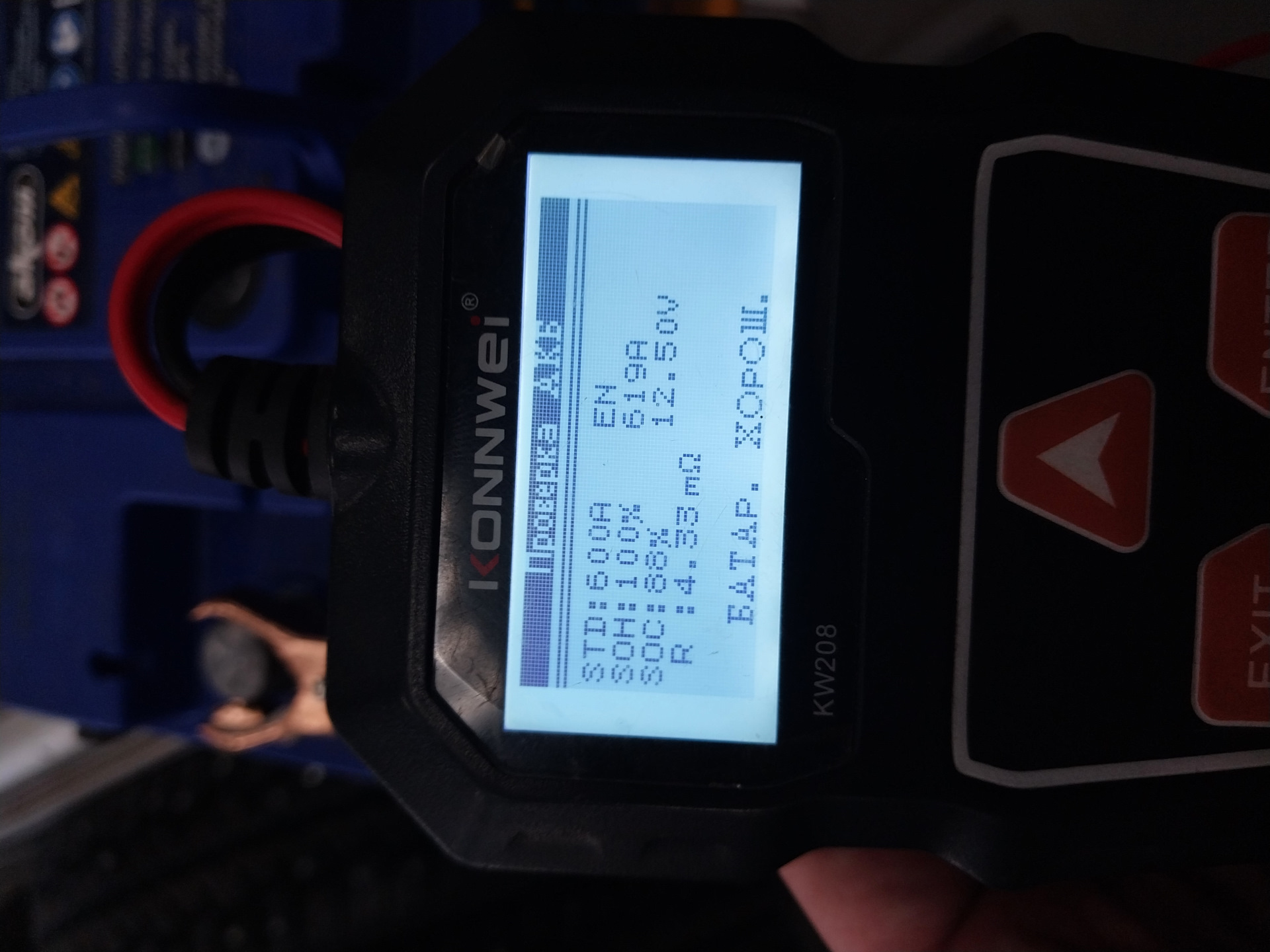

А как проверить акб мультиметром?
Новый акб зарядить бы надо после покупки)
Поидеи нагрузочной вилкой надо, замерил напряжение этого мне достаточно.
Напряжение просто может и дохлый акб показать. Индикатор показывает плотность по одной банке. Нагрузочная тоже мало что покажет. На гранте менял недавно, но брал аком ефб
Посмотрю сколько отработает
e30samara
Нагрузочная вилка покажет падение напряжения под нагрузкой порядка 100А в течение определённого времени имитируя работу стартера.
e30samara
Никак, только напряжение, а это как известно не совсем "важный" показатель, тут важно значение именно тока, и еще хорошо контролировать значение плотности, если батарейка обслуживаемая. Ещё важный показатель внутреннего сопротивления который указывает на степень изношенности батареи.
