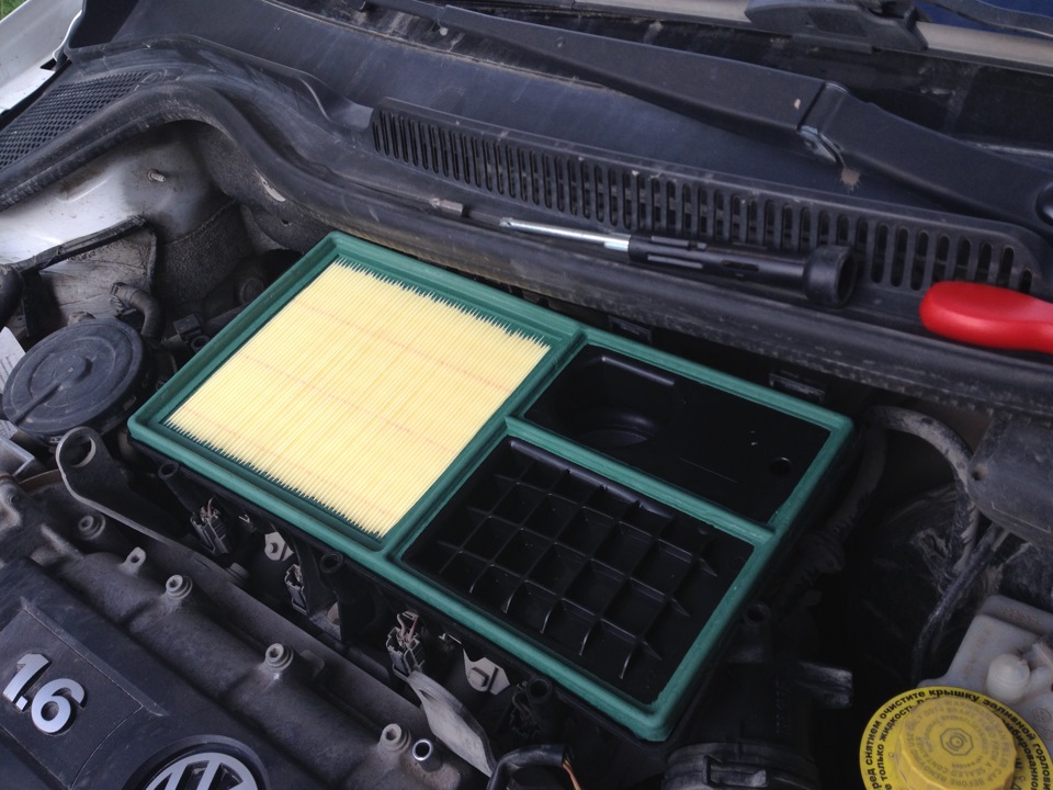

Долго руки доходили до чистки дроссельной заслонки, пробег на момент чистки составил ~45тыс. км, чистил первый раз. Вкратце опишу сам процесс, что для этого требуется:
1. Отвертка крестовая и та, которая идет в комплекте с машиной.
2. Очиститель карбюратора в аэрозольном балончике.
3. Желательно новый воздушный фильтр.
4. 30 минут свободного времени.
Сперва отключаем минусовую клемму с АКБ, делается это для того, что бы не было в дальнейшем ошибки о неисправности дроссельной заслонки. Далее откручиваем саморезы на крышке воздушного фильтра, снимаем саму крышку, видим грязный фильтр.

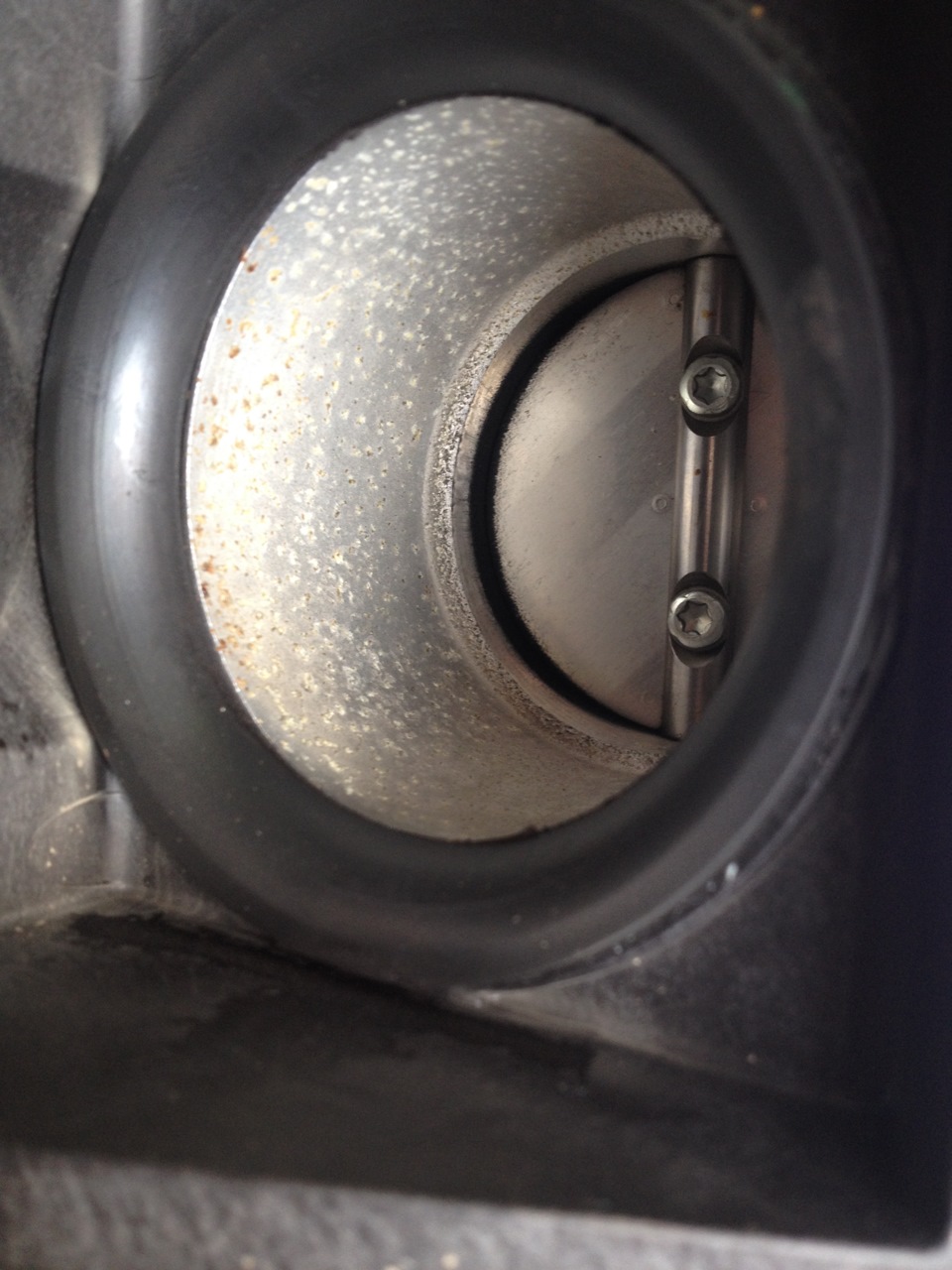

Выкидываем грязный фильтр, видим жерло, внутри которого виднеется заслонка
Тянем корпус фильтра вверх, сидит он на защелках, воздушную трубу, идущую к решетке радиатора отщелкиваем у ее основания возле решетки радиатора. Снимаем это все и идем мыть.

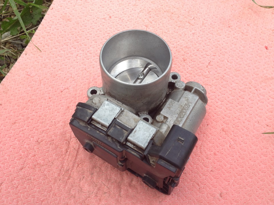

Выкручиваем 4 винта, держащие заслонку, отсоединяем аккуратно электроразъем и, не потеряв оранжевую прокладку, снимаем заслонку и идем чистить. Отверстие в впускном коллекторе прикройте тряпочкой.
Брызгаем не жалея очистителя на все, где есть грязь, даже на корпус, пальцем можно открывать заслонку и чистить ее. Все должно сверкать!)
Заслонка была достаточно грязной, фото нет, есть только чистой.
Собираем в обратной последовательности.

а чем ты чистил дроссельную заслонку?и улучшилась после этого работа машины?То есть изменилось что-либо по ощущениям))
Очиститель карбюратора и тряпка) Очиститель продают в автозапчастях в аэрозольных баллончиках, покупал самый недорогой, фирма 3ton, стоил 130 рублей) По ощущениям стала машина свободнее дышать, с низов больше тяги, вибрации от мотора на холостых стало меньше одни плюсы в общем, минусов в этой процедуре нет)
