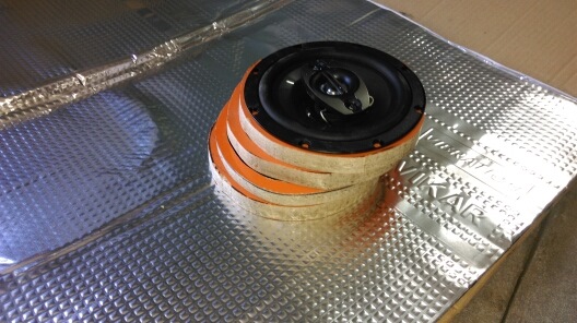

Купил самые дешевые Skylor 16.5 см. Овалы этой же фирмы норм играют.

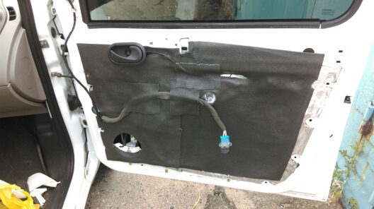

Первым делом распоковал дверь и сорвал родной защитный щит.
Двери у меня уже обесшумлены, поэтому приступаем к акустическому оформлению.
Позатягивал все болты, чтоб исключить брязгание.
Обезжирил, завибрил, проклеил спленом. Обрезки и остатки поклеил на карту.
Повырезал проставочные кольца из дсп, но поставить не получилось, дсп потрескалось. Буду вырезать из фанеры.
В картах вырезал часть пластмассы, тк динамик уже у нас не 13 см.
Все пистоны на карте посадил на герметик, тк все они болтаются в своих местах и наверняка ляпают.
Завтра надеюсь доеду до гаража и уже доделаю.

подключал к штатной магнитоле как звучание?
Не, к другой пионеровской. Норм звучит для своих денег.
