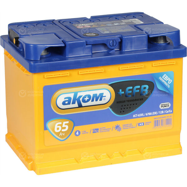

Поборов свою лень, таки поменял аккумулятор. В качестве аккумулятора был выбран АКОМ EFB на 65 А*ч, обошёлся в 8097 р.
Аккумулятор, предварительно зарядил и дал отстояться несколько дней. Вес батареи — 15.5 кг. После отстоя мультиметр показывал напряжение около 13 вольт.
После установки — клемы обильно смазал спец смазкой МС1710 от ВМП авто.

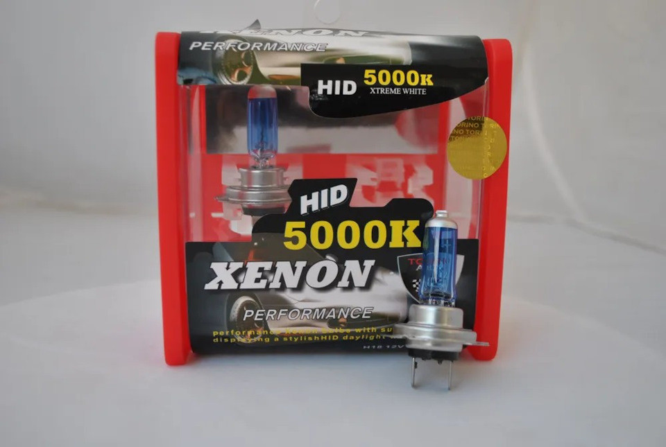

Также, решил поиграться со светом. До этого в ближнем и ПТФ стояли 65 ваттные, низкотемпературные лампы MTF серии Long Life. Я решил разнести свет, в ближний поставил лампы с белым светом, на 5000К.

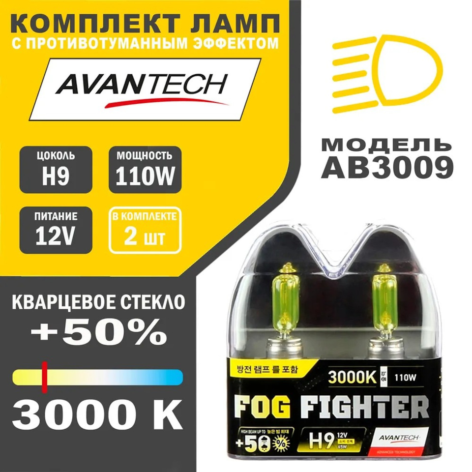

В туманки — жёлтые лампы на 3000К.

Как заряжали новый аккумулятор?
Автоматическим зарядником. Финишь 14.5.
Туманки 110Вт? Проводка не поплавится?
Сейчас почему-то модно стало, что большинство производителей пишут на коробке мощность сразу двух штук.
Интересно, ни разу не видел. Или я лампы давно уже не покупал. И как светят? И почему разъём у них Н9, у меня вроде Н11. Или они одинаковые?
H9 — 65 ватт, а Н11 — 55 ватт. Сами разъёмы почти совместимы, требуют небольшой доработки лампы (удаление 1 перемычки в лампе). Светят как топовые 55 ваттки, но живут дольше.
Тоже ставил mtf в ближний, но толку от него +- ноль, галоген даже дорогой и хороший нифига не светит
Даже салмановские лед туманки больше света давали
Не соглашусь. Те же галогенные туманки с H9 очень неплохо светят, но не вдаль, а ближе и сильно шире ближнего, хорошо освещая обочины. С комплектом от MTF регулировал и ближний и ПТФ на стенде.
