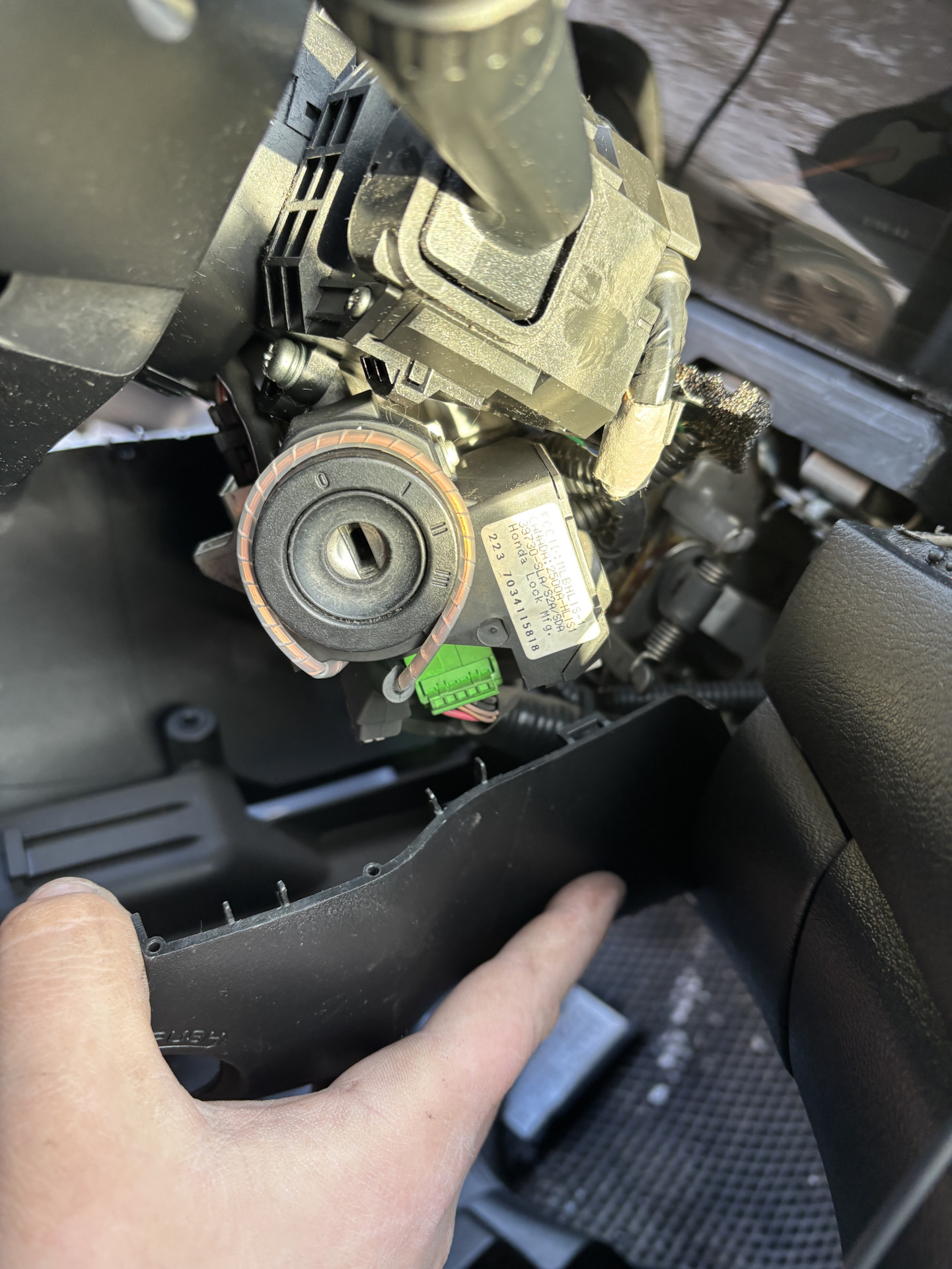

Вызвал автоэлектрика, сказав ему, что нужно переобучить CAN-обходчик. Подключившись к сигналке он обнаружил, что обходчик аналоговый, значит нужно искать модуль с ключом. По проводам, идущим от петли вокруг замка зажигания, вышли на сам модуль. Вытащили ключ и приняли решение извлечь из него колбу и приклеить на эпоксидку к зоне считывания иммо. Это позволило исключить провода, модуль обходчика. Опытным путем подобрали место, куда нужно клеить и после нескольких проверок запуска с пустого ключа и ключа с колбой собрали весь пластик на место. Все делалось 2 часа на улице, -5 градусов, ветер. По этой причине не проверил дистанционный запуск (из-за него все затеял). Отдал за эту работу 6000. Съездил в Москву по делам. На обратном пути пытаюсь запустить с ключа, не запускается. Стартер крутит, знак иммо мигает — не видит ключ. Попьыки с 5 перевтыкания ключа в замок зажигания смог завести машину. Оказывается, приклеенная колба мешает определить ключ с колбой. Пустой ключ запускает двигатель. Такие танцы с бубнами меня не устраивали и я решаю отключить иммо из ЭБУ.

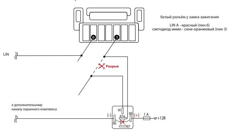

Вместо изоленты из фишки иммо вытащи пин диода на приборку. Мигать ничего не будет
Хм, спасибо. Как-нибудь попробую :)

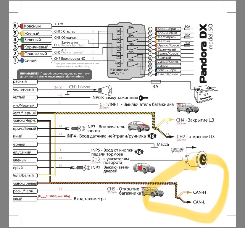

Все верно. Но конкретно у этой модели нет обходчика иммо по CAN на 7 аккорд. На 8 и 9 вроде только, смотрели в Alarm Studio, когда подключались к модулю сигналки.

У них есть на сайте схема обхода светодиода для АЗ (автозапуска).
Может быть. Я про Pandora DX-50 писал.
Попробуй вынуть этот пин, перестанет моргать.
Попробую, спасибо.
