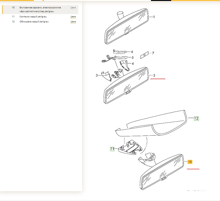

ΠΠΎ ΡΡ
Π΅ΠΌΠ΅ ΡΡΠ° ΠΏΠΎΠ·ΠΈΡΠΈΡ ΠΈΠ΄Π΅Ρ ΠΏΠΎΠ΄ Π½ΠΎΠΌΠ΅ΡΠ°ΠΌΠΈ 2 ΠΈ 10. ΠΠ΄Π΅ 2 β ΠΌΠΎΡ ΡΠ΅ΠΊΡΡΠ°Ρ ΠΊΠΎΠΌΠΏΠ»Π΅ΠΊΡΠ°ΡΠΈΡ, 10 ΡΠΆΠ΅ Ρ Π΄ΡΡΠ³ΠΎΠΉ ΠΌΠ°ΡΠΈΠ½Ρ Π³Π΄Π΅ ΡΡΠΎ Π²ΡΠ΅ Π΅ΡΡΡ
Π‘Π»Π΅Π΄ΠΎΠ²Π°ΡΠ΅Π»ΡΠ½ΠΎ, ΠΌΠ½Π΅ Π½ΡΠΆΠ½Ρ ΡΠΎΠ»ΡΠΊΠΎ ΠΏΠΎΠ·ΠΈΡΠΈΠΈ 11 (VAG 1T0858547 Y20) ΠΈ 12 (VAG 5N0868437A Y20)
ΠΠΎΠ·ΠΈΡΠΈΠΈ 3 ΠΈ 4 Ρ ΠΌΠ΅Π½Ρ ΠΎΡΡΠ°Π»ΠΈΡΡ.
