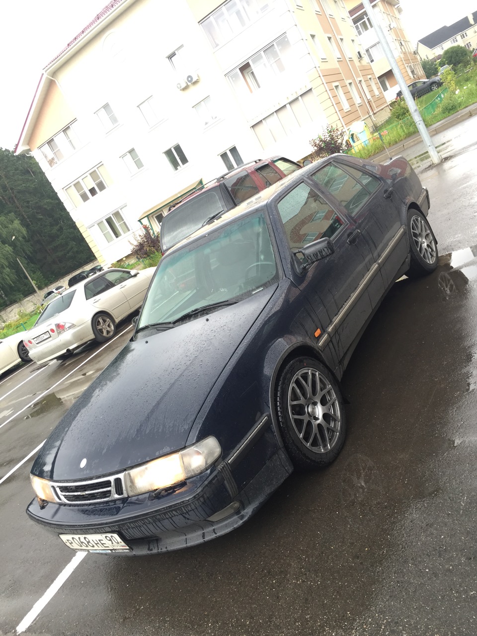

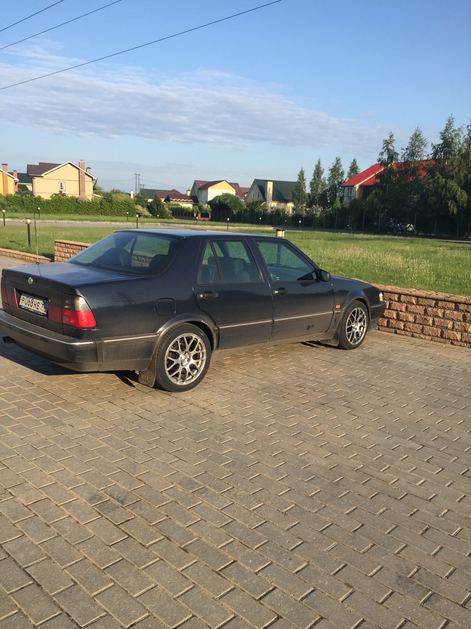

Приобрел себе R17 ковку, и резину hankook v12 evo k120 225/45.
Долго искал диски, в итоге те, которые нравились или стояли баснословных денег или весили как почти два колеса.
Машина хоть и в хорошем состоянии, но не новая, давать лишнюю нагрузку не хотелось. Стремился снизить увеличение веса колес/ цена. Стандартный диск весил примерно 9 кг, моя старая резина бриджстоун б250 примерно 9,1 кг. Новый диск весит 8,4 кг, резина по теоретически данным из инета примерно 10,3 кг. Короче говоря, практически тоже самое (больше на 600 г теоретически).
В общем взял слик. Надеюсь SaaBabik не обидется. Подсмотрел их у него. Спасибо ему большое.
Направляющие на колесах снялись довольно легко, кроме правого переднего, минут 20 с ним мучались, уже начали думать о том, чтобы спилить.
Резину хотел toyo proxes t1-r, но не нашел их нигде. Был вариант заказать из Германии, но я считаю, что нашел отличный просто вариант в лице hankook v12 evo k120.
Машина конечно стала чуть жестче, но даже на старых амортизаторах стандартных чувствуется, что повороты стали давать на другой скорости.

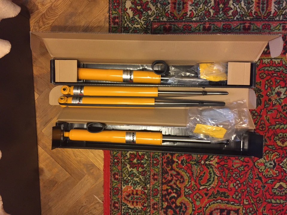

А еще взял коней, в первых числах августа будет свободное время, поставлю.

Очень идут.
Спасибо
Суперские колесики))))😉
Ага, спасиб)
По чем "коники" вышли? Они регулируемые?
да регулируемые, с офф сайта брал в районе 20 стояли.
Хороши колесы!
Спасиб.
можно название модели и параметры ?
Slick DTM R17 J7.5 4X108 ET27 DIA 65.1

Смотрится оочень достойно
Спасибо!)

Совет, ставь коней зад на середину по жёсткости, ну и совет занизить на -35 или -40.
Управляемость и эстетика будет на высоте.
Эт гуд).
Про жесткость спасибо, учту. Хочется баланс найти между валкостью в поворотах и чрезмерной жесткостью на мелких кочках. И чтоб жопа после полицейских не проседала до конца.
Про занижение конечно уже стал думать сразу как одел диски.
Но я большую часть времени провожу в подмосковье, пролезу ли я по тем сугробам и колеям по которым привык лазить, не буду ли я на пути к даче летом собирать весь местный гравий и др ерунду, вот тут вопрос). Хотя конечно хочется опуститься.
