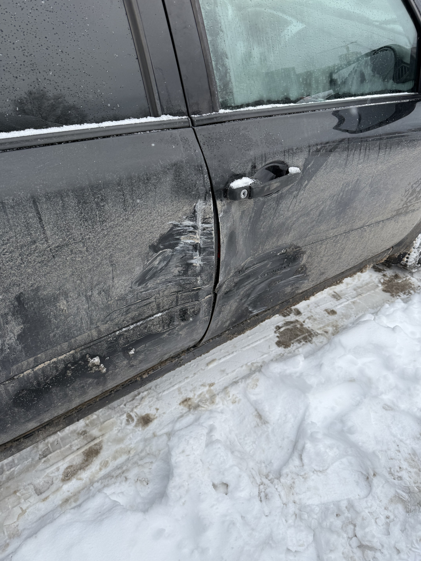

Стоит искать сервис для ремонта? Или только замена? Подходит ли от гранты двери, может кто-то ставил? На порог удар не пришелся, только очень маленькая царапина. А вот двери получили хорошо, но открываются закрываются без проблем.
Стойки не повело? Дверь передняя от гранты или mi-do подойдёт, но вопрос с внутрянкой: комплектация бывает разная. Если каркас двери цел, то жестянщик может заменить обшивку. А если обошьёт криво, а если плохо погрунтуют-покрасят, много проблем. У нас покраска 5, жестянка на дверь со снятием и установкой 4, дверь б/у за 15 тыщ можно подобрать.
Стойки все норм Где наклейка вин там чуть погнуло внутрь Но там не критично, слегка косметика А так обшивка нечего не случилась, стеклачи работают 20 крашенный сказали 5 перекид одна дверь оригинал (свое сто сами ставят)
Ремонт из-за неудобного места деформации будет возможно дорогой и с кучей шпакли. Поэтому может всё таки поискать двери, новые или б/у. Была похожая ситуация. В целом восстановили конечно, даже неплохо, но шпакли много
Потому что это и есть калина седан. Которая с 2011 года переименована в гранту. И с чего это вдруг от калины двери подойдут, а от гранты нет? Дверь задняя левая LADA Kalina (1118, 1119) / Kalina 2 (2192) / Granta (2190) 11180620001585 Дверь задняя правая LADA Kalina (1118, 1119) / Kalina 2 (2192) / Granta (2190) 11180620001485
Так у гранты двери менее похожие . И у грант с 19 года кажется, двери ещё и короче на 1 см . У лифт бек другие двери задние . И задняя часть дверей у грант бывает разная. Видел один раз, перекуп поставил двери покрасил сначала . А двери к кузову не подходят .

Подходят ли на гранту двери от гранты) Датсун он-до/ми-до это лада калина/гранта перелицованная. Двери одинаковые естественно.
11180620001585
11180620001485
Здесь конкретно кузов седан. Двери одинаковые.
Если сам поменять сможешь, то искать дверь в цвет на разборке.
Ну и цену двери сравнить с ценой ремонта.
Цену ремонта озвучат кузовщики.
