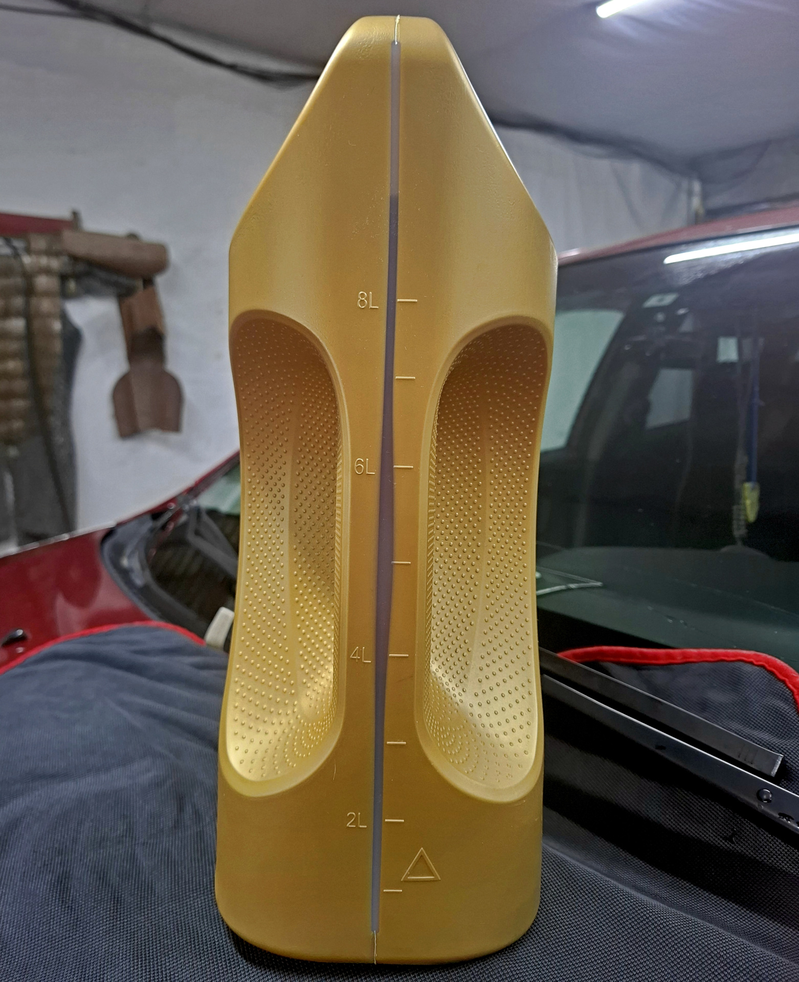

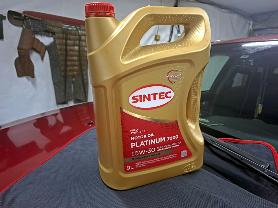

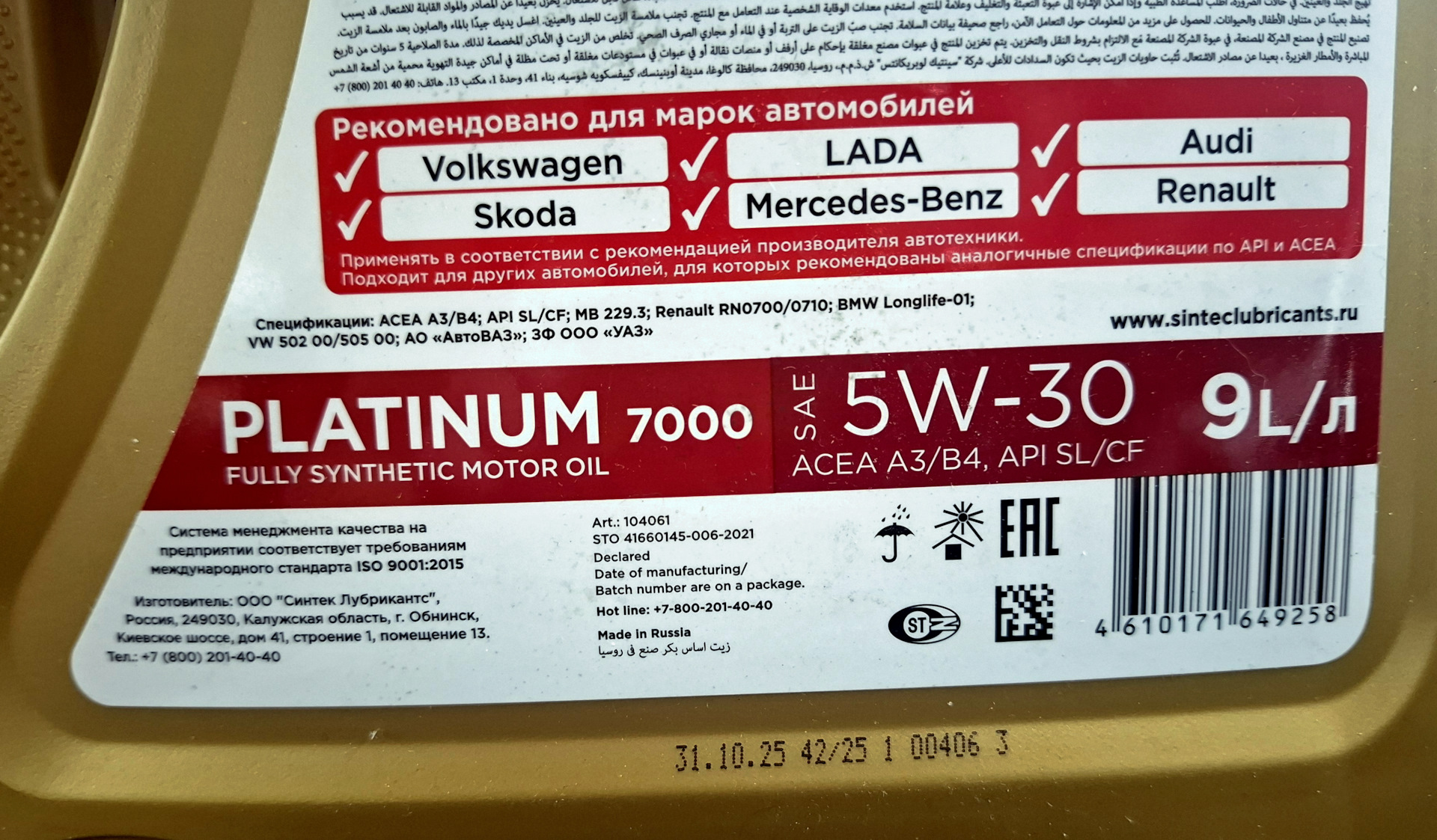

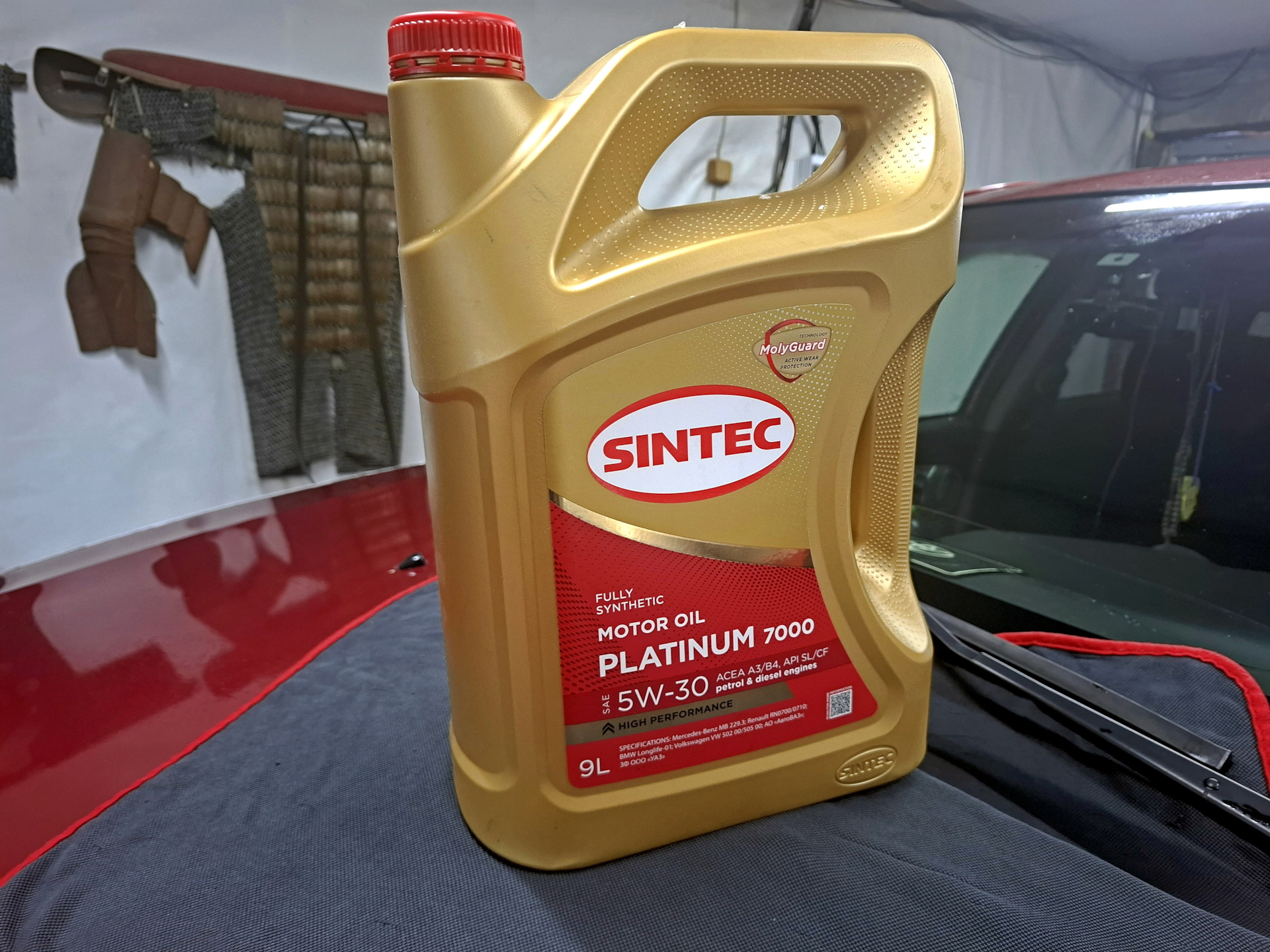

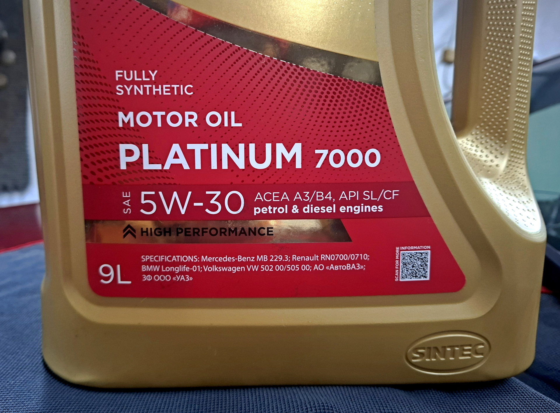

Доброго дня уважаемые камрады. В моем понимании, плановое обслуживание — это не рекомендация, а обязательный ритуал для любого ответственного владельца. Особенно когда речь идет о машине с большим пробегом, которая ежедневно выполняет свою работу без сбоев. Наш Pontiac Vibe — именно такой труженик. После недавней успешной замены трансмиссионной жидкости на синтетику SINTEC, логичным шагом было перевести на тот же уровень и двигатель. Выбор пал на всесезонное полностью синтетическое моторное масло SINTEC PLATINUM 7000 5W-30. Его характеристики — оптимальный баланс между холодным пуском, защитой при высоких нагрузках и стабильностью в широком температурном диапазоне.

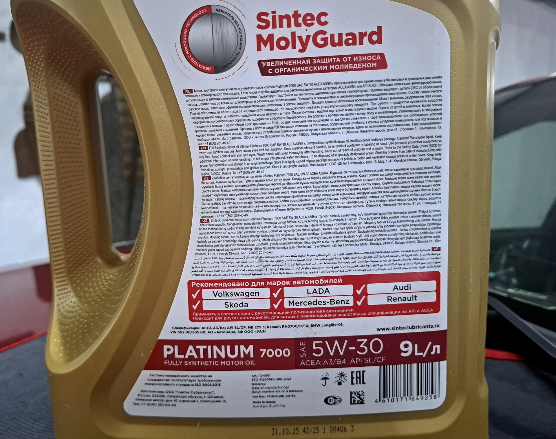

✔ Пробеги у автомобиля значительные, поэтому экономия времени и средств — вопрос разумный. Я сразу приобрел большую канистру на 9 литров. Этого объема хватит на две полные замены с небольшим запасом, что удобно и практично. Не нужно будет в следующий раз ломать голову над выбором и срочно искать нужный продукт.

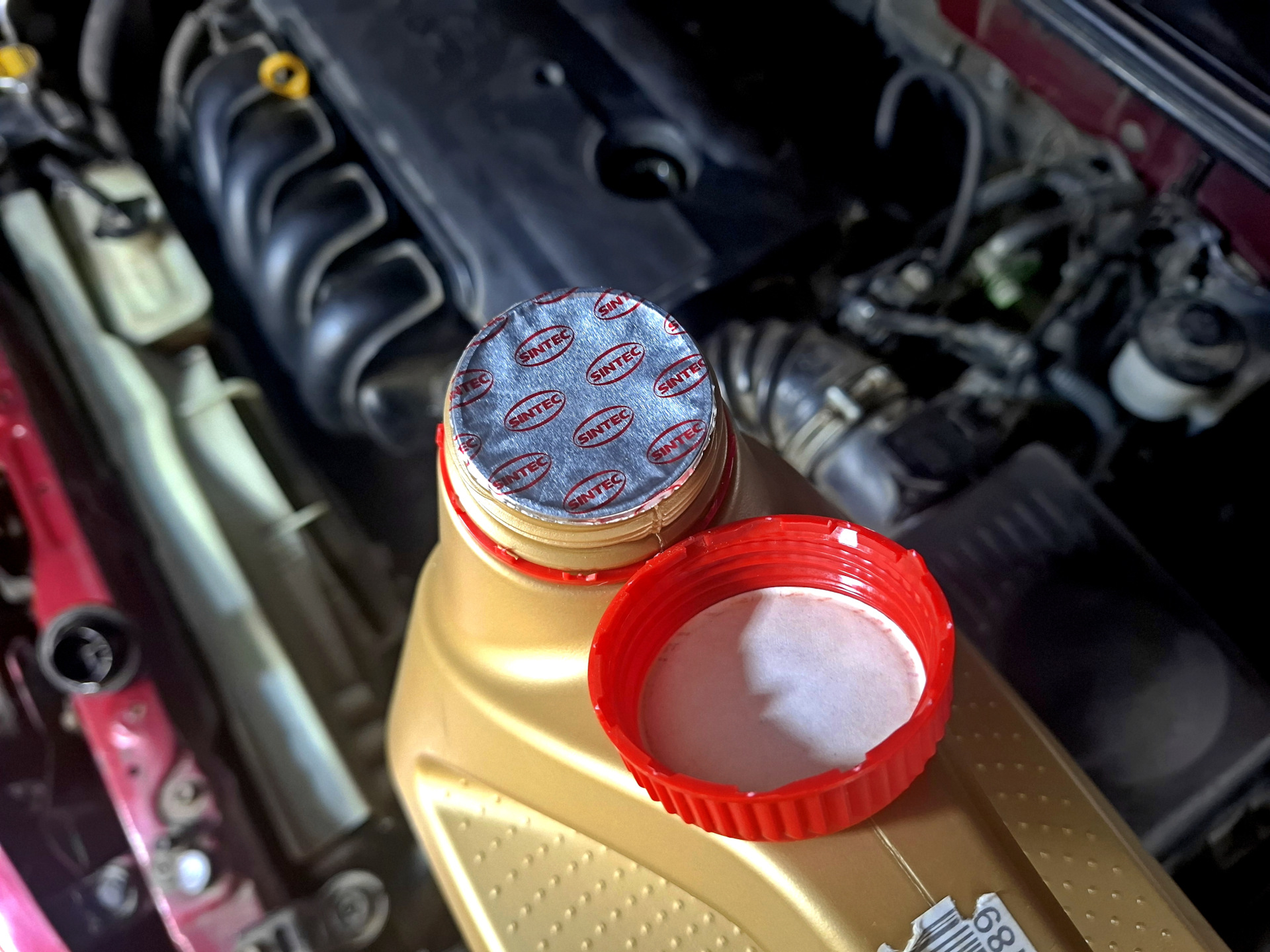

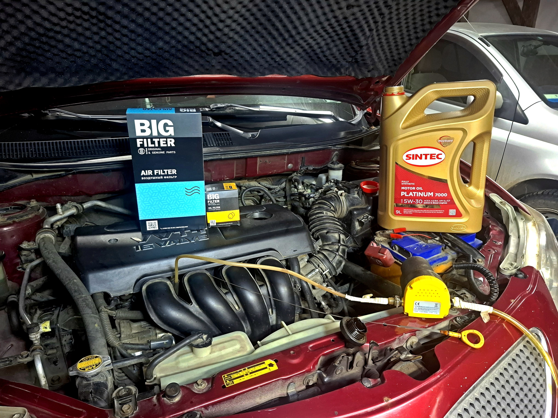

✔ Процесс замены с моим китайским чудо насосом весьма прост. Снял старый фильтр. Через горловину щупа установил трубку насоса до упора в поддон. Методично выкачал все старое, почерневшее масло. Важно дать время, чтобы густая отработка полностью поднялась по трубке.
✔ Перед установкой нового фильтра Big Filter GB-1064 смазал резиновое уплотнительное кольцо каплей свежего масла и закрутил от руки до плотного прилегания, без чрезмерных усилий.
✔ Залил через ту же горловину щупа ровно 3.8 литра свежей, золотистой синтетики. Это чуть меньше полного объема, чтобы избежать перелива.
✔ Закрыл крышку маслозаливной горловины, запустил двигатель. Дал ему поработать 3-4 минуты на холостых оборотах. За это время масло заполнило новый фильтр и всю систему, давление стабилизировалось. Заглушил, подождал еще минут 5-7, чтобы жидкость стекла в поддон. Только после этого проверил щуп и аккуратно долил до идеальной середины между метками MIN и MAX.
✔ Так же обязательно заменяю и воздушный фильтр на Big Filter GB-9615.

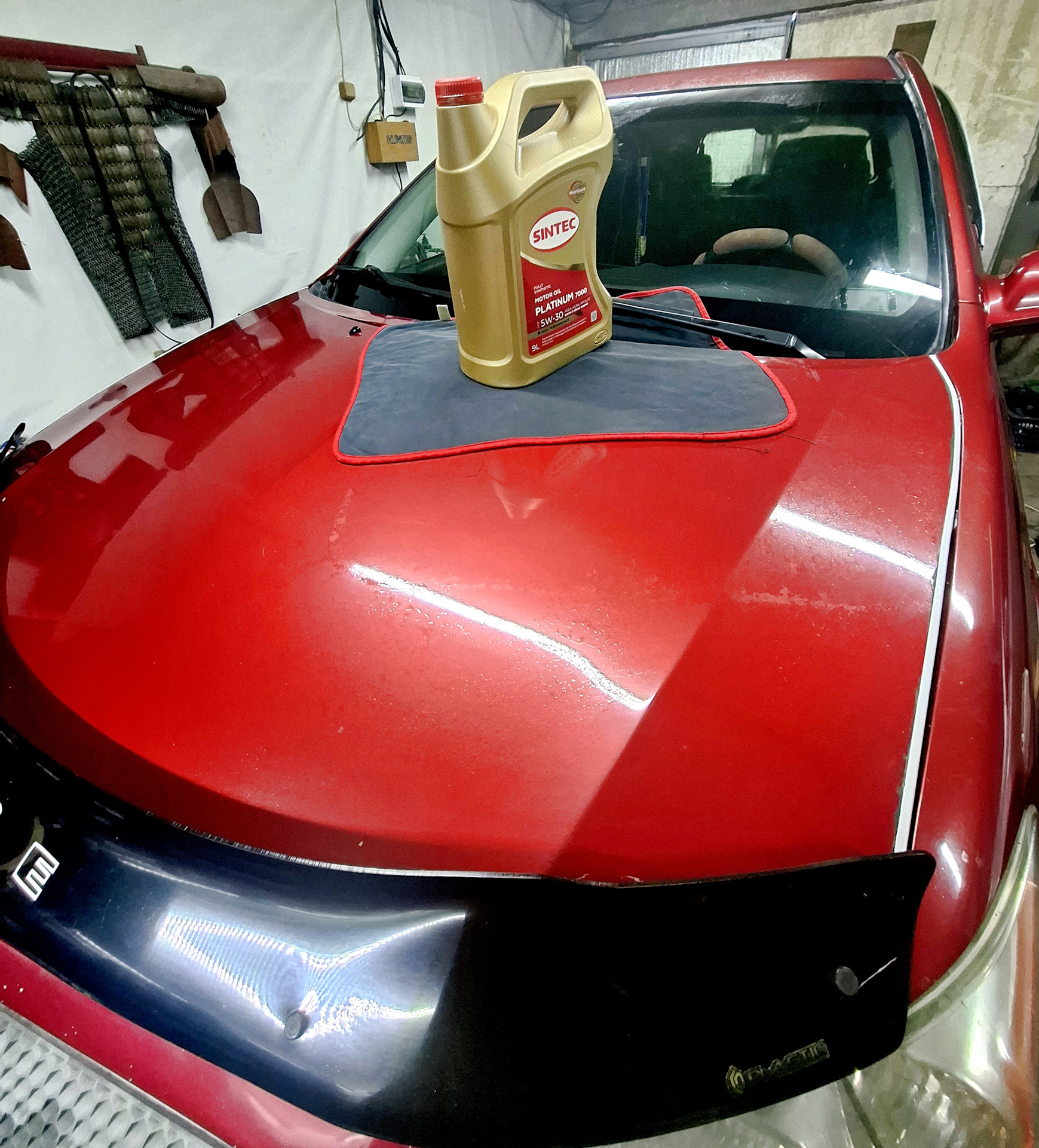

П.С. Главный итог — не в бренде на канистре, а в реакции машины. Понтиак отозвался ровным гулом, мгновенным запуском и спокойной тягой. Это и есть лучшая оценка любой процедуры ТО: когда техника работает именно так, как должна, без сюрпризов. Теперь можно быть уверенным, что у автомобиля есть все необходимое для следующих тысяч километров. Следующая порция масла уже ждет своего часа в гараже 🤝.

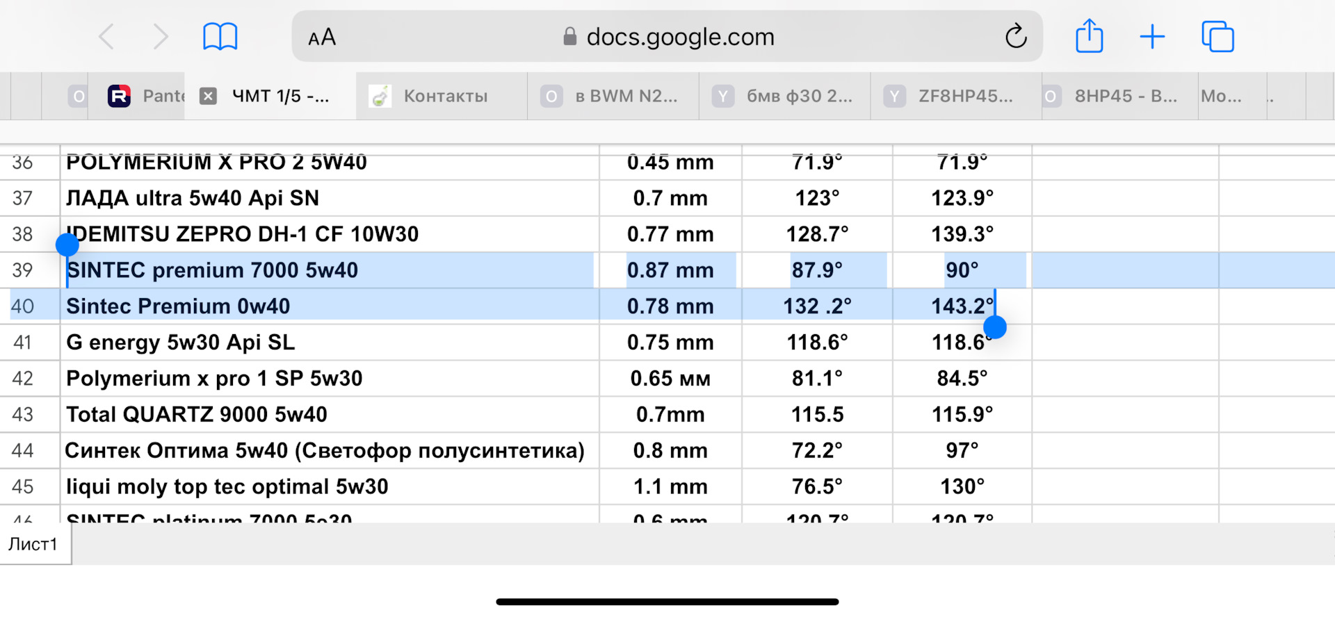

Уверенным можно быть имея значения износа на масле Синтек а не то как машина заводится и как тянет )
Внизу 👇результаты, по Гамбургскому клубу результат = средненький …
П.с. Особенно обратите внимание на температуры!
Ссылки в студию и не одну :)) А картинку любую можно нарисовать 🤝
Там все нормально с ссылками поверьте просто )
Чуть позже скину )

если смотреть что повыше в линейке,
то 9000 идет с ПАО

Надо было лить Премиум 9000 гораздо лучше Платины.
Думаете?
Я читал отзывы.
