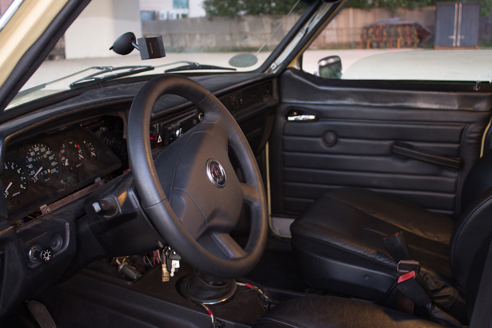

Сначала стояла задача впихнуть приборку от 3110, да так, чтобы она была съемная. Перепробовал несколько вариантов, но все оказались нежизнеспособными. В итоге пришел к такому варианту — просто отрезал уши с закладными гайками от крепежа бардачка и приварил их к штатным лапам приборки. верхний крепеж приборки пластиковый срезан под ноль. Сделал переходную пластину, которая крепится к штатным местам торпеды изнутри, снаружи отверстия под готовые лапы приборки, приборка притягивается винтиками.

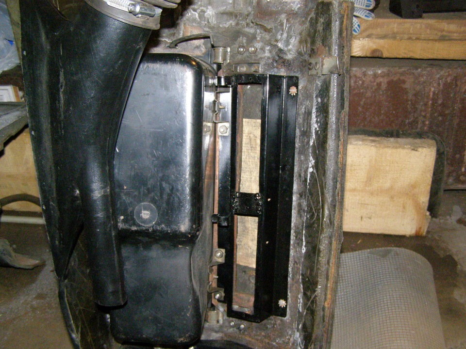

Не забываем про центральный крепеж, почему-то барыги продающие торпеды постоянно забывают доложить эту деталь, без которой фиг установишь, будьте внимательнее. Обязательным условием установки этой торпеды и печки от 3110 или 31105 является устранение сопел естественной приточной вентиляции, срезаем эту приблуду под корень, грунтуем и заклеиваем к чертям. Почему так зло о ней ? Потому что зимой через нее просачивается адовый сквозняк прямо в харю, даже через заклеенные воздуховоды.

Рулевая колонка встала без изменений крепежа, причем всё совпало, хоть болты и максимально смещены к краям отверстий, весь бутерброд из кронштейна к кузову, торпеды и самого кронштейна колонки собрался без проблем, карданчик у меня стоял давным давно поэтому про него не пишу. Подрулевые переключатели были интегрированы в штатную проводку 3110 по схемам, которых на драйве море, ну например эта Кожух рулевой колонки вместо страшного от нольвторой был сразу поставлен от стопятой и встал он прекрасно, всем рекомендую.
В общем целом установка не вызывает сложностей, кроме трудозатрат по времени и переделки некоторых вещей, вышеописанных, ну и например, если ставить печку нового образца придется ополовинить бардачок, т.к не лезет целиком, потом просто заклепал его с обратной стороны листом оцинкованным и заклеил маделином. Итоговой вид не собранной торпеды такой

Вообще бы увидеть весь салон в сборе, с панелью :)
Но фотографий в БЖ не нашел нигде
