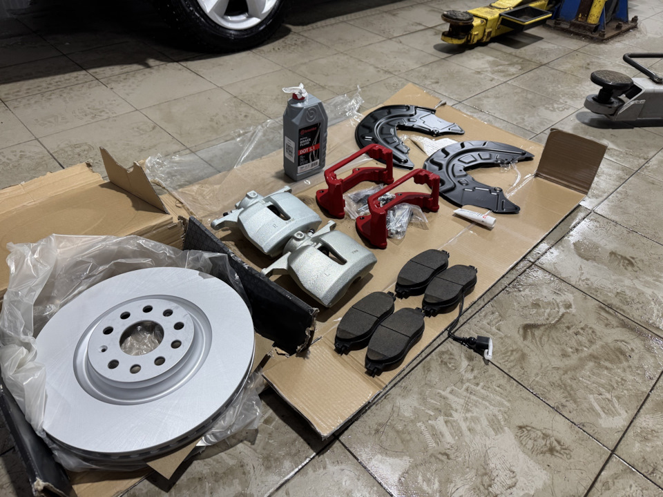

134.000км назад ставил тормоза от 1.8, они выжили 2 комплекта колодок EBC Green, и 30 тыс на EBC Yellow.
По моим расчетам их должно было хватить до лета, но прошивка ST2 внесла свои коррективы, и тормоза сгорели намного быстрее, суппорта начали уже клинить, диски бить, и было принято решение менять тормозную систему полностью. В прошлом сезоне зимний комплект колес тоже переехал на 17 дюймов, и теперь колеса не ограничивали. Выбирал между двух вариантов — 335 тормоза с 2х поршневыми суппортами от Terramont, ну и классика в виде 340х. Terramont был в приоритете, но имеет очень скудный выбор расходников, хороших колодок просто нет, EBC не делает для них ничего в принципе, было пару вариантов от HP и DC, но цена в 22.000р за колодки на перед, как будто бред. В итоге собрал 340 по бомжу, с колодками тоже на данный момент было не густо, но все же есть из чего выбрать, остановился на PowerStop, кэф — GG, держак 650, по всеv характеристикам на бумаге как EBC Green, бренд для меня новый, ранее опыт не имел, но знакомые спортсмены рекомендовали, и отзываются с теплом и верой. На данный момент проехал 2000км, работают отлично, запекать не стал, а хотя хз, может надо все таки?
Так же поставили заодно и задние колодки тоже PowerStop, ну и масло зимнее залил.

Не сказал бы что на 335 дорогие диски и колодки, мне дс рт2+ диска дс вышло в 30к
Какие суппорта взял?
Tny, типа польские, ну веры нет особо, Китай 100%, но внешне норм, работают плавно, мягко, за эти бабки без претензий
Свапнул передние на 314 и задние на 272. Задние не трогали ещё?
задние тут нельзя менять.
У меня 335х30 на кодьяке, ему в самый раз — тяжелый, а на Октавии с ис20 340/30 и 300х12 мне вполне хватает за глаза даже при очень активной езде по трассе.
Согласен, тормозов много не бывает, 312 с хорошими колодками меня в целом тоже устраивали, но суппорта просились на замену уже, устали, большой пробег
У меня после абгрейда кодьяка оставались 340 и 300, не пропадать же добру. Пришлось даже электроручник замутить.)
Интересный выбор конечно, но я бы не рискнул все же лишаться ручника классического, много раз выручал
Я наоборот с кодьяком привык к автохолду и здесь мне его не хватало.

Они не поплыли, они просто кончились за 134000км использования диски уже подбивали немного + суппорта ставил тоже б.у, уже подклинивать начали, а так, тормоза ниразу не терял, колодки всегда EBC только были
Почти год езжу на таких дисках и колодках спереди. Только диски перфорация и сортирование . Живучие и не поплыли ни разу, даже на настройке прошивки
Пока тоже положительные впечатления, но еще особо не мучал, погода уже не та, но ощущения при торможении позитивные, машина как будто стала легче
