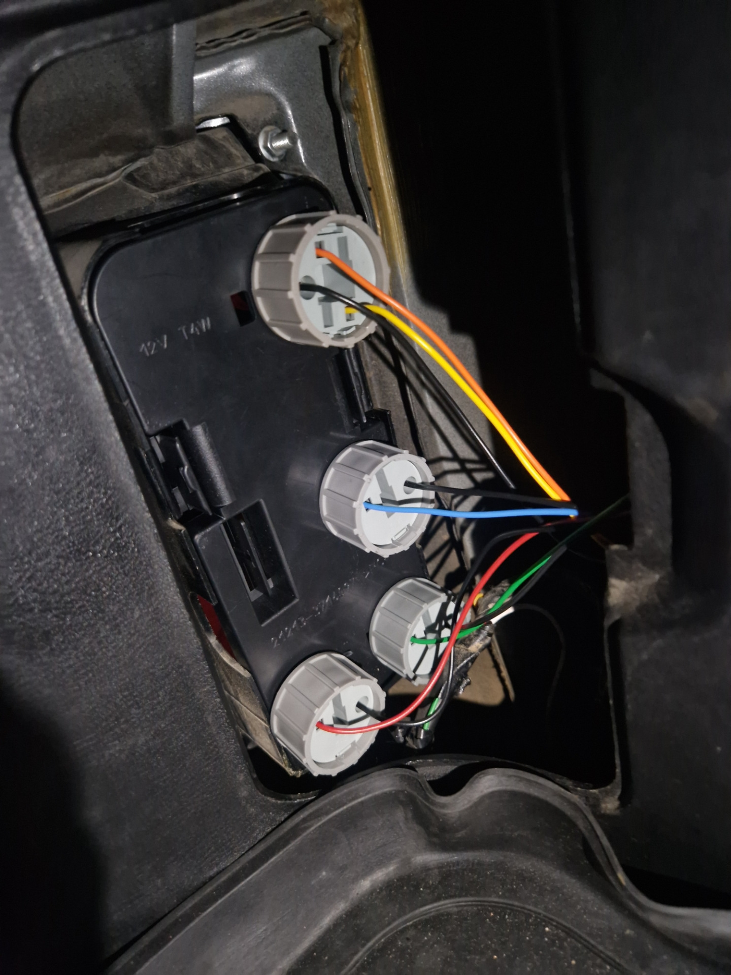

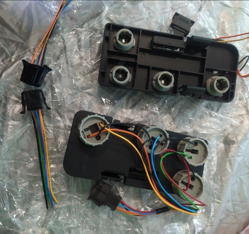

Всем извесна проблема родных плат задних фонарей. Штатные платы с мягкой разводкой не устраивали меня от слова совсем. Надоел вечно моргающий левый габарит, решил заменить на платы под патрон. Конструкция плат позволяет избавиться от электронной платы, подключая лампы напрямую в проводку.
По установке всё просто.
Родные разъемы под корень обрезал, соединил нужные провода и заизолировал. Ничего нигде не подрезал и не пилил. Старую плату вытащил, новую поставил. Патроны не люфтят, всё сделано добротно.
По лампочкам:
1) стоп и задний ход без изменений;
2) в поворотник лампочки с цоколем BAU15s;
3) Габарит и противотуманка лампочка p21/4w.
Комментарии 7
Тоже уже давно поставил патроны вместо родных плат . Вначале на пятнашку а затем и на ниву. Забыл Чо такое не горящие стопы и габариты от слова совсем) единственное что на ниве задний ход лампа стоит немного под углом, а с патроном получается прямо. Из-за этого немного труднее ( аккуратнее) надо вставлять в корпус фонаря. Думаю в будущем по теплу сделать по заводу, но с патроном задний ход
Меня смущали отзывы по данному изделию что плата нормально у некоторых не встаёт, надо пилить, подрезать, качество плат так себе, расшатаные патроны и тд. И все же решил приобрести, возможно научились делать нормально за все это время. К плате вопросов нет, к счастью у меня всё встало чётко, нигде ничего не пилил и не подрезал
А лючки обшивки багажника закрываются?
Да, защелкнулись без проблем
