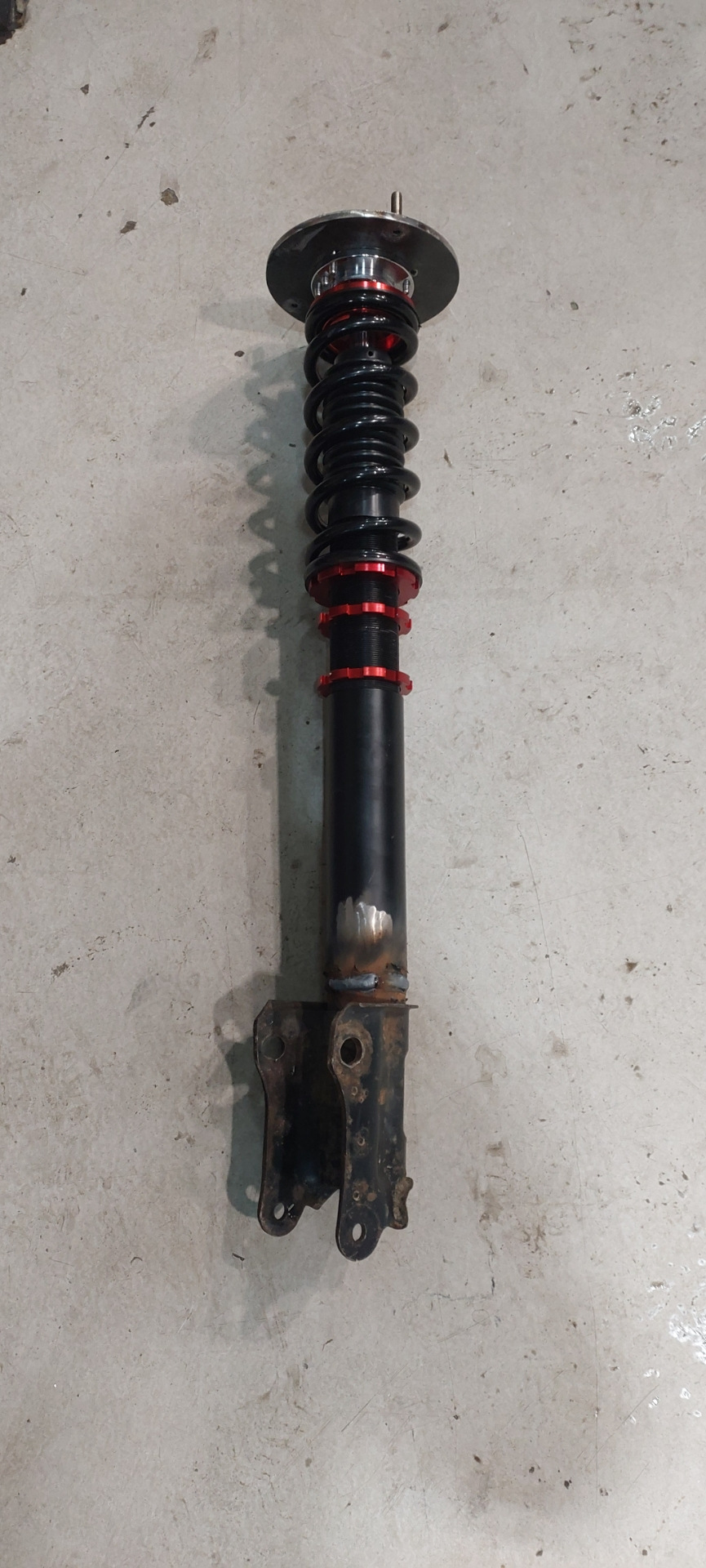

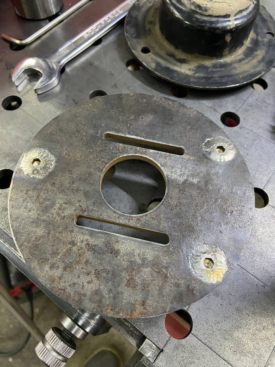

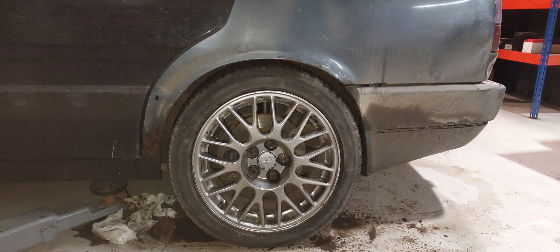

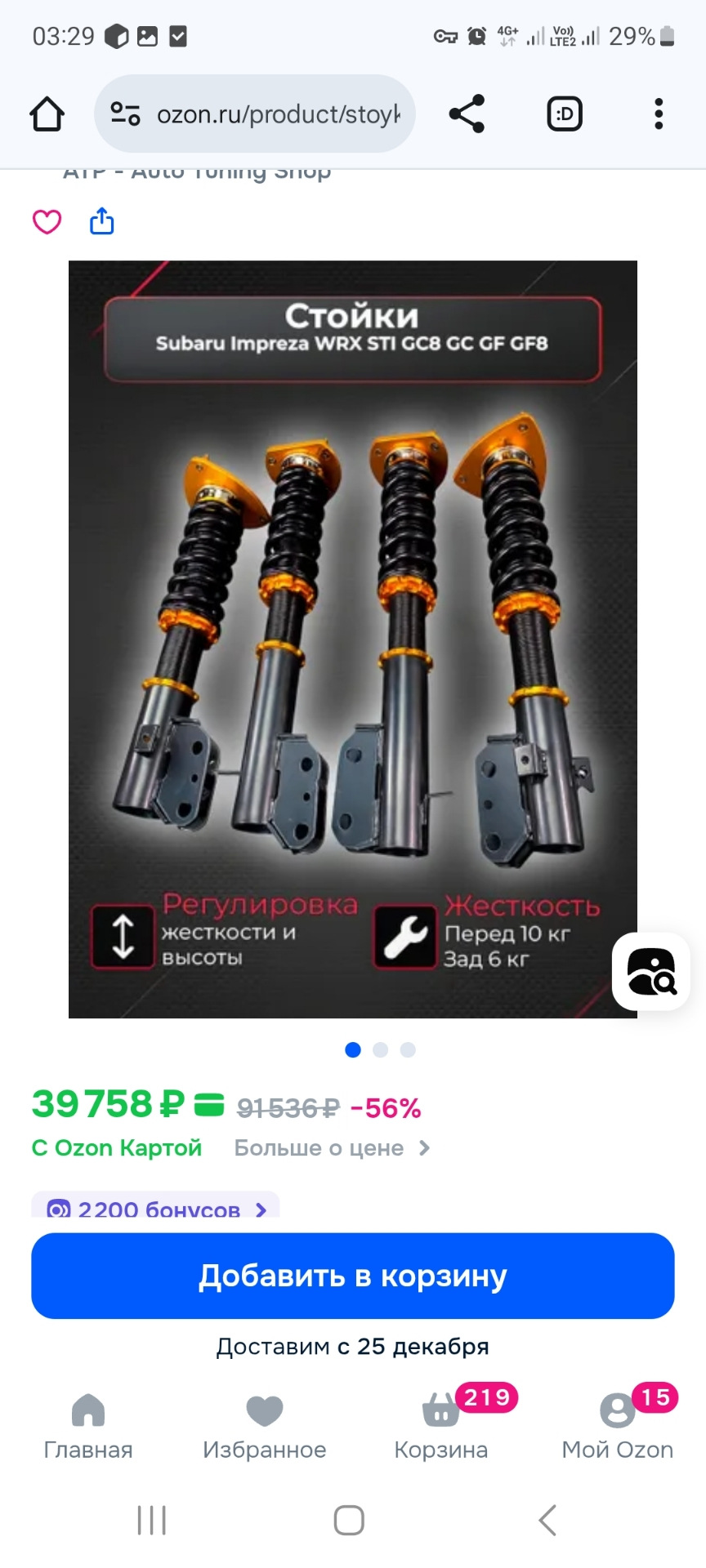

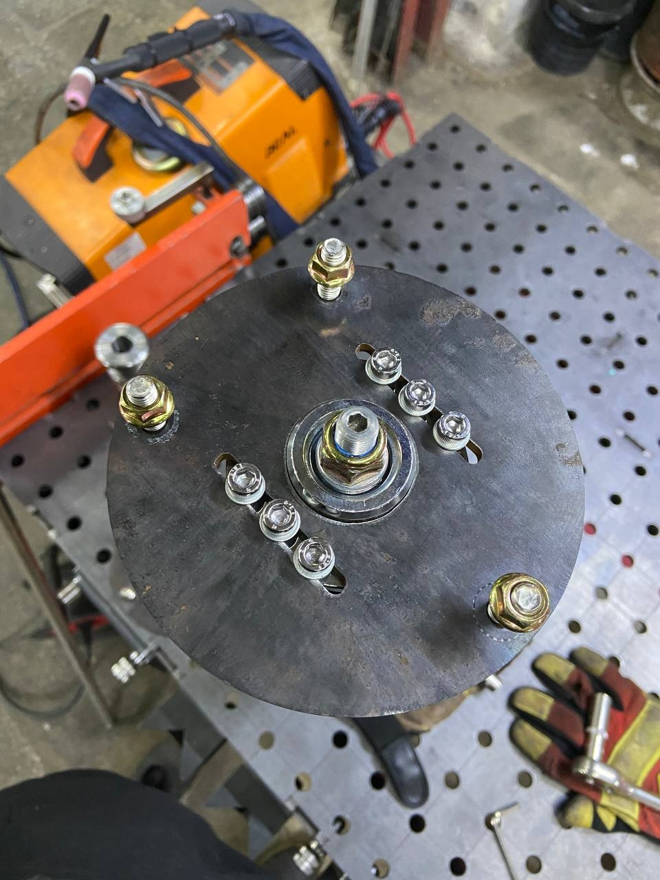

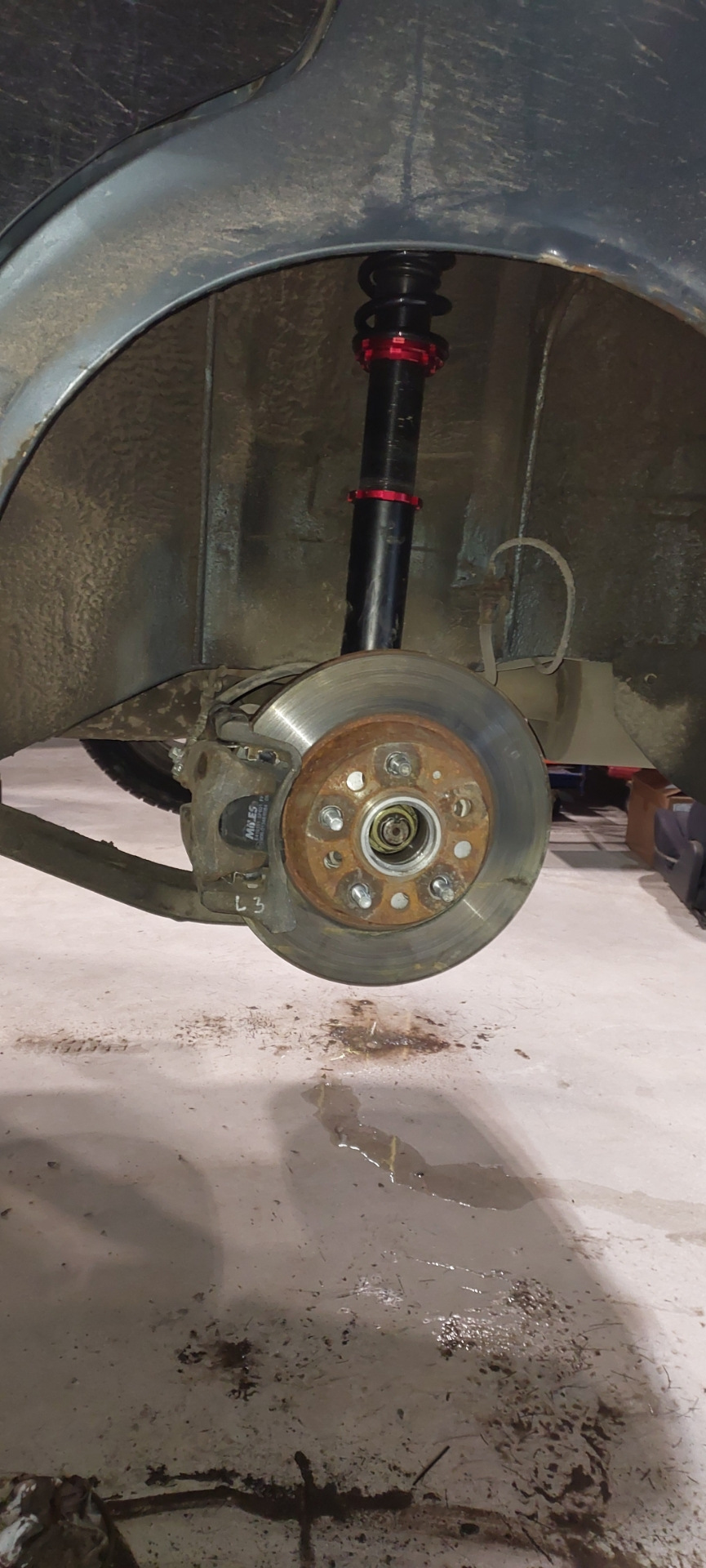

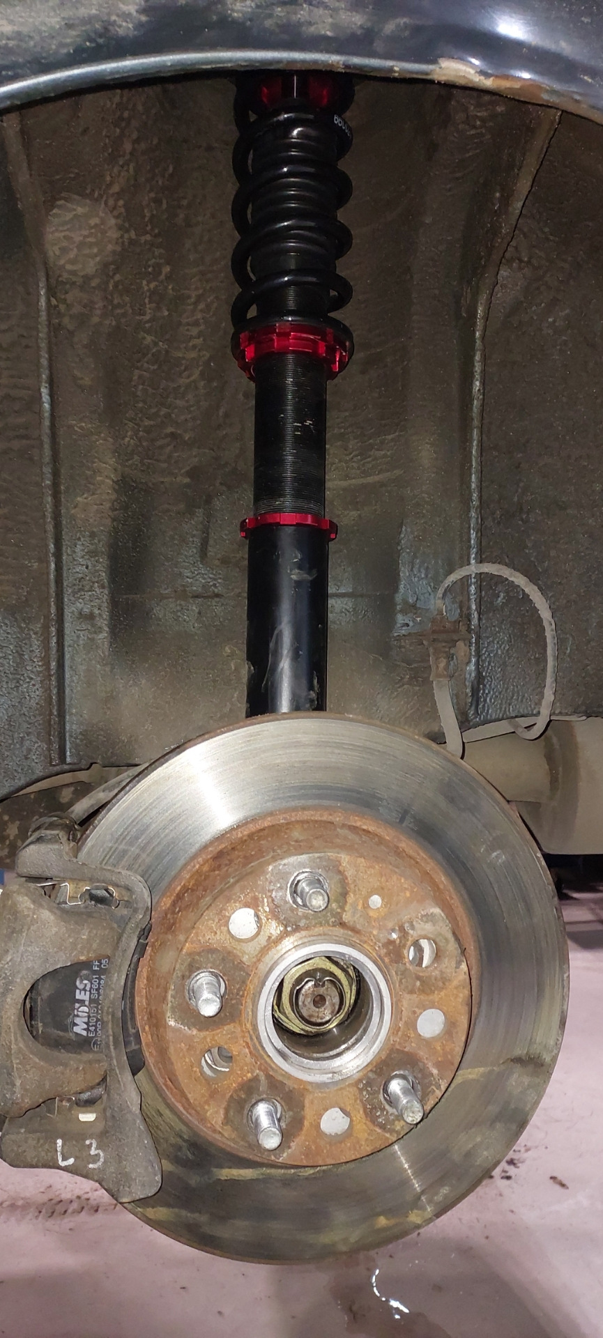

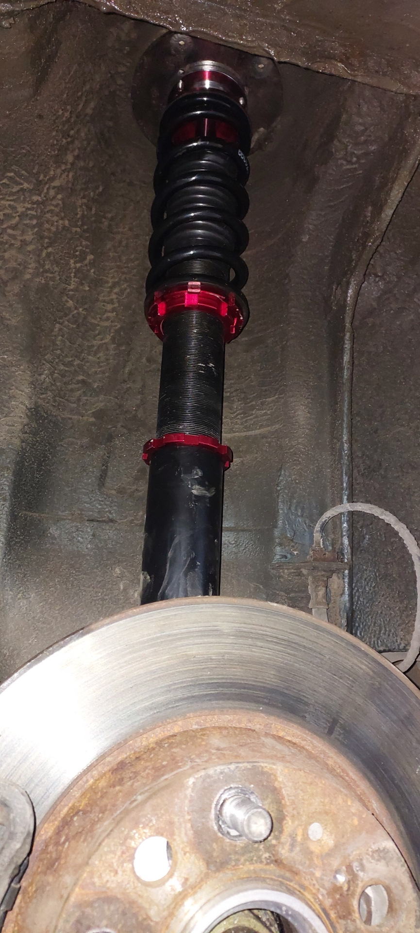

Так сказать захотелось. И все виной то что задняя часть на колёсах от эво7 присела и стала очень сильно тереть арки и крылья. И я решил приподнять машину. Выбор упал на колы. Колы от субару wex sti первого поколения. Подбирал по фоткам, чтоб было проще переделывать под мой кузов. Задние опоры просто вырезали новые на лагере и все. Сапог просто приварил почти к самому низу штатной стойки. Так сказать с задним амортами все очень просто оказалось. Следующий этап передние, там вопрос тока по опорам. Как выберу какие опоры буду делать, отпишусь в следующем посте)
