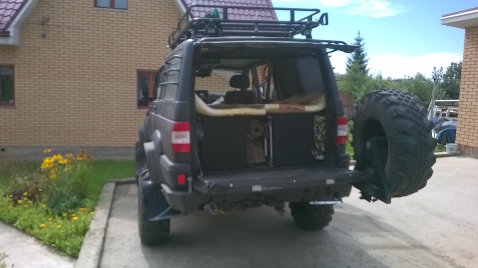

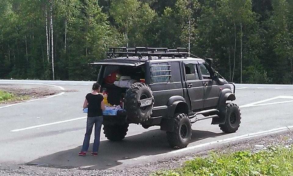

Борт лучше чем дверь для экспедиционника.
Можно перекусить не раскладывая столы.

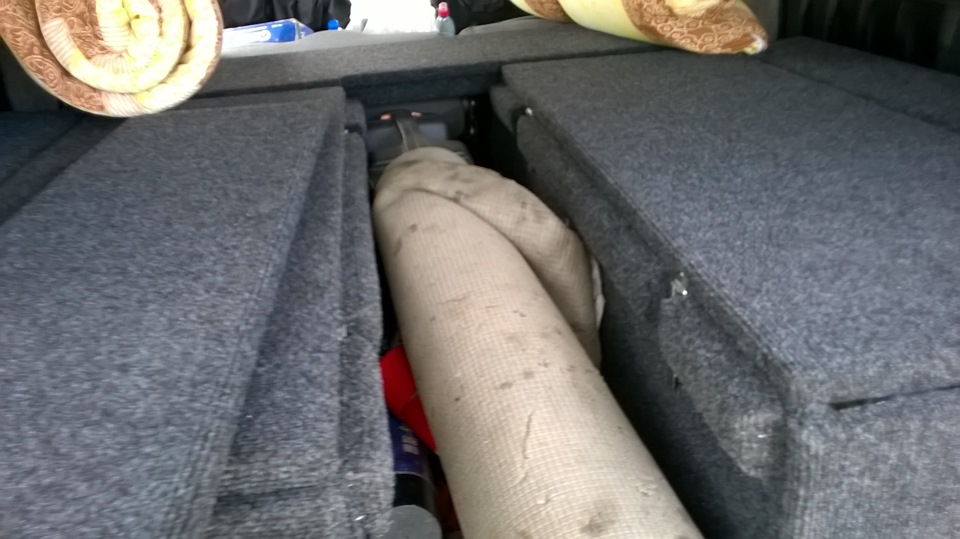

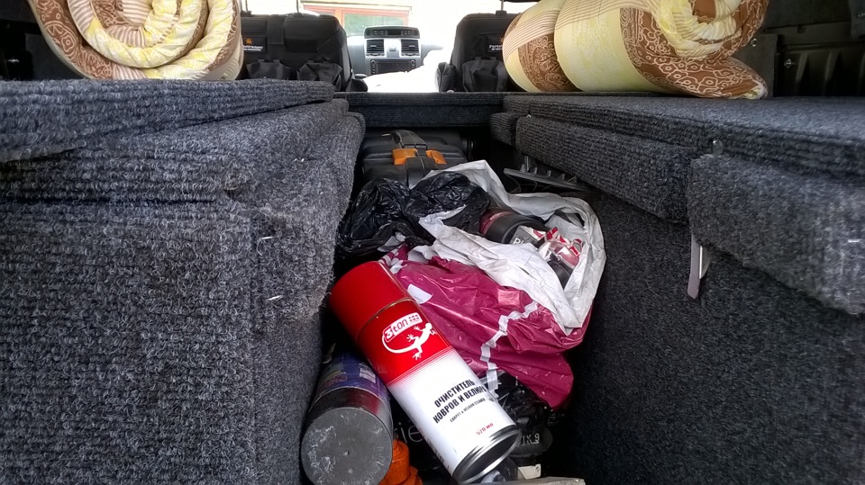

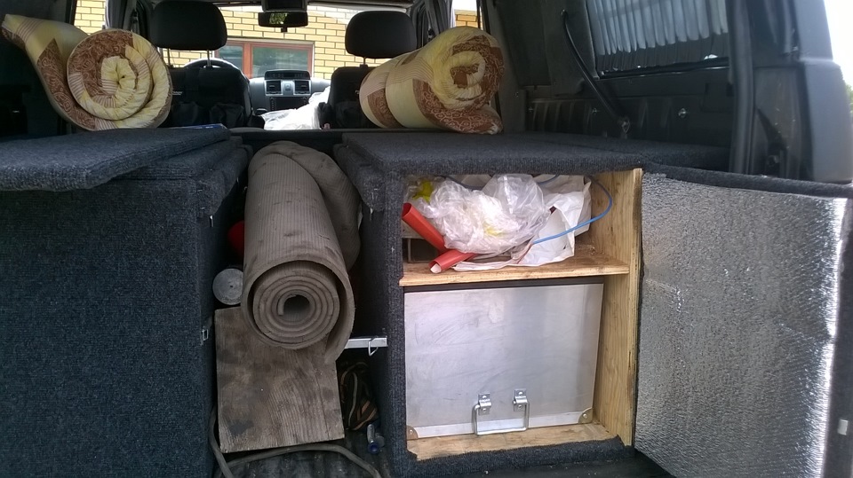

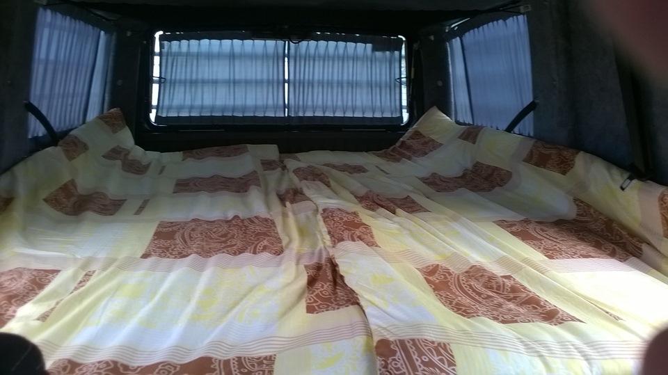

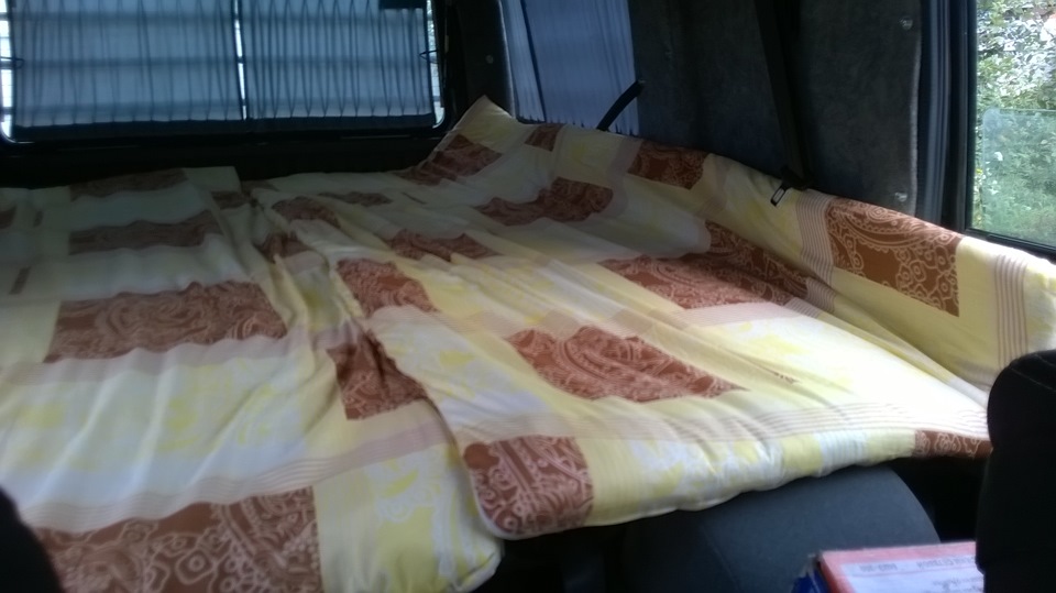

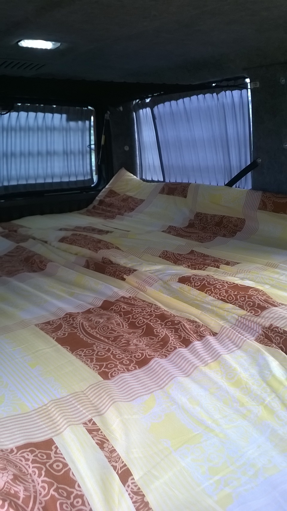

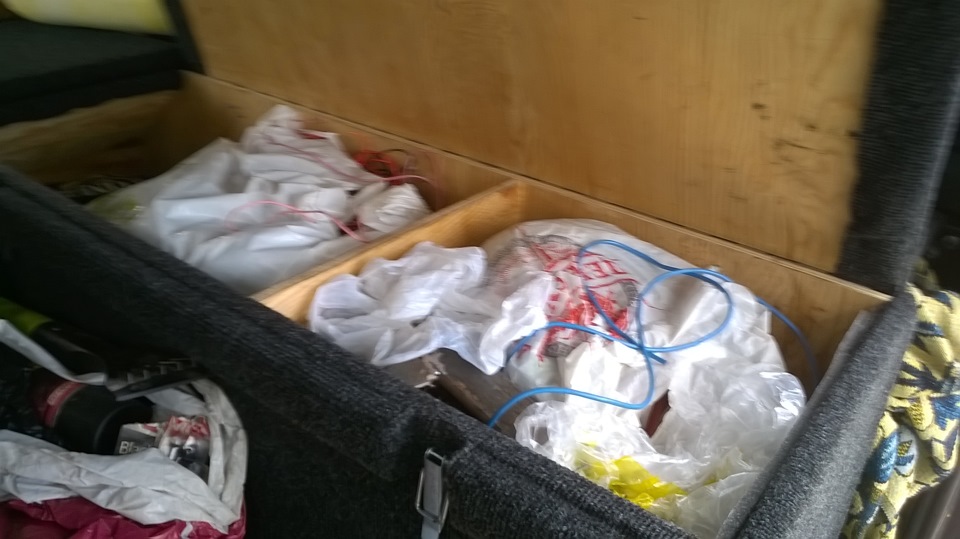

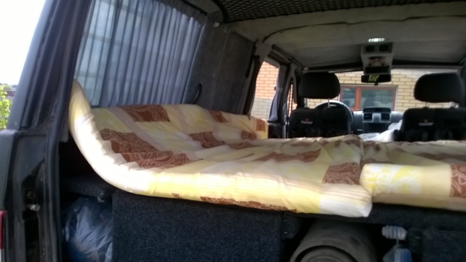

Доделал спальник.

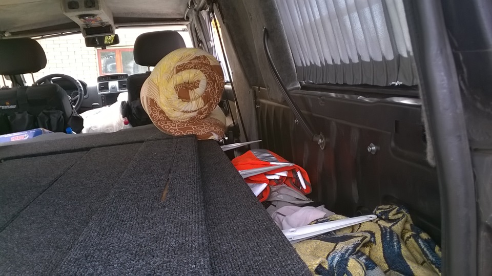

Состоит из ящиков и полочки между ними.
Ящики открываются вверх и с торца, что бы спальное место не убирать.
матрацы купил в ашане, 195х80, на них очень удобно, в меру мягкие.
два купил что бы удобнее хранить, на фото ниже есть.
стоят 900 рублей.
пробовал самонадувающийся — тонкий слишком.
в ящиках и между пока полно хлама, потихоньку разбираю.

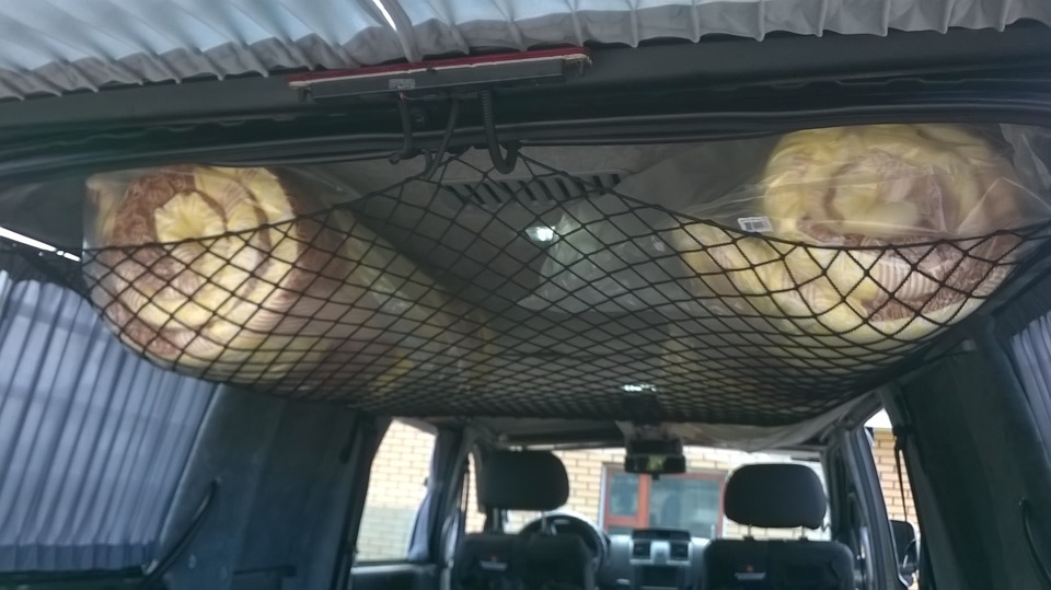

весь в пластик в багажнике на болтах, сетка крепиться вверху на защелки солнечного козырька. типа крючочков которые.

А что за матрасы? Какой наполнитель?
обычные детские матрацы, в ашане продаются.
наполнитель типа синтепона, но более грубые волокна

Кстати, как организован стык между "кузовом" и кабиной? — всё же автомобиль длинный и на скручивание не очень жёсткий…
А так, ульяновский завод пытался выпускать УАЗ Патриот "Спорт", "трофи", вот почему бы ему тогда не выпустить модификацию "Турист" — для нормальной обитаемости как раз не хватает 20 см длины салона…
Стык — вварен профиль между кузовом и кабиной. и стоят кабина и кузов на едином профиле- подрамнике.

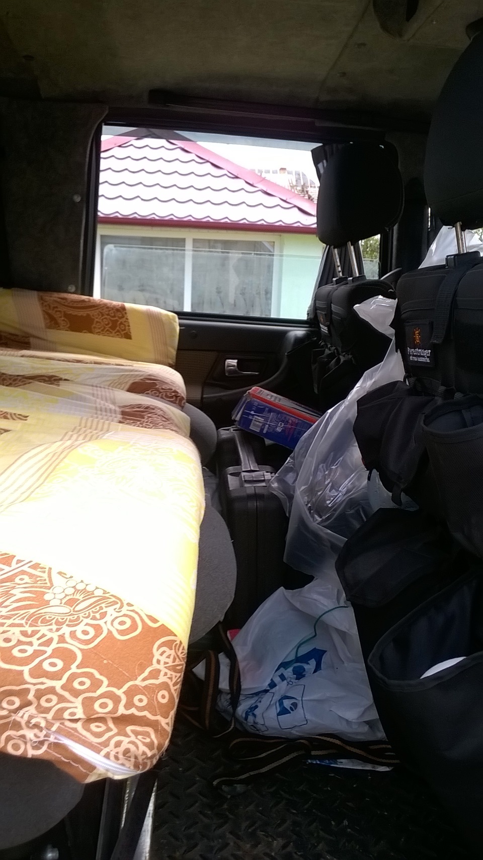

А сиденья задние смещены назад или на штатном месте?
У Пикапа сидения другие. поэтому переделывал. смещены назад. как в лимузине теперь.

я так понимаю заднюю часть кабины срезал? а кузов сваривал потом? Шикарно получилось да 20 см тоже не на дороге валяются.:)
Да именно так. какие 20 см?
если в длину то 50 см :)))

Но зачем делать из ПИКАПа — БУХАНКУ ?
Почему же буханка? это тот же Патриот, но длинее на 50 см. их то мне и не хватало в Патриоте.
удобство вождение — Патровское, а не буханочное.
Так то оно конечно ДА, но длинная рама по сравнению с обычной патриотовской — испытывает бОльшие нагрузки "на кручение", и иногда весьма значительные, а грузовой кузов, даже "приделанный" к пассажирскому — на бездорожье будет жить своей жизнью. Уплотнение между этих двух деталей — должно быть весьма серьЁзным.
У меня например ни с того ни с сего — пассажирский кузов весьма ощутимо "просел" в левом заднем углу, где-то на третий год.
У меня стоит подрамник под кузовом и кабиной. Плюс профиль между кузовом и кабиной по стенке. Все проверено. И крыша кузова приварена к кузову и крыше кабины.

крутяк и спишь как бел человек!
Это да, в Патре приходилось сдвигать передние сидения вперед, что бы лечь нормально, в Пикапе теперь можно вытянутся во весь рост, и еще место до передних сидений полно.
Поясни: "крепления" под потолочную сеточку у тебя только на обшивке? Или всеж к кузову прикреплены?
сама обшивка крепиться болтами к железу вместо пистонов.
в дырках кузова резьбовые заклепки.
вот на верхних болтах и крючки от козырьков и прикрепил.
