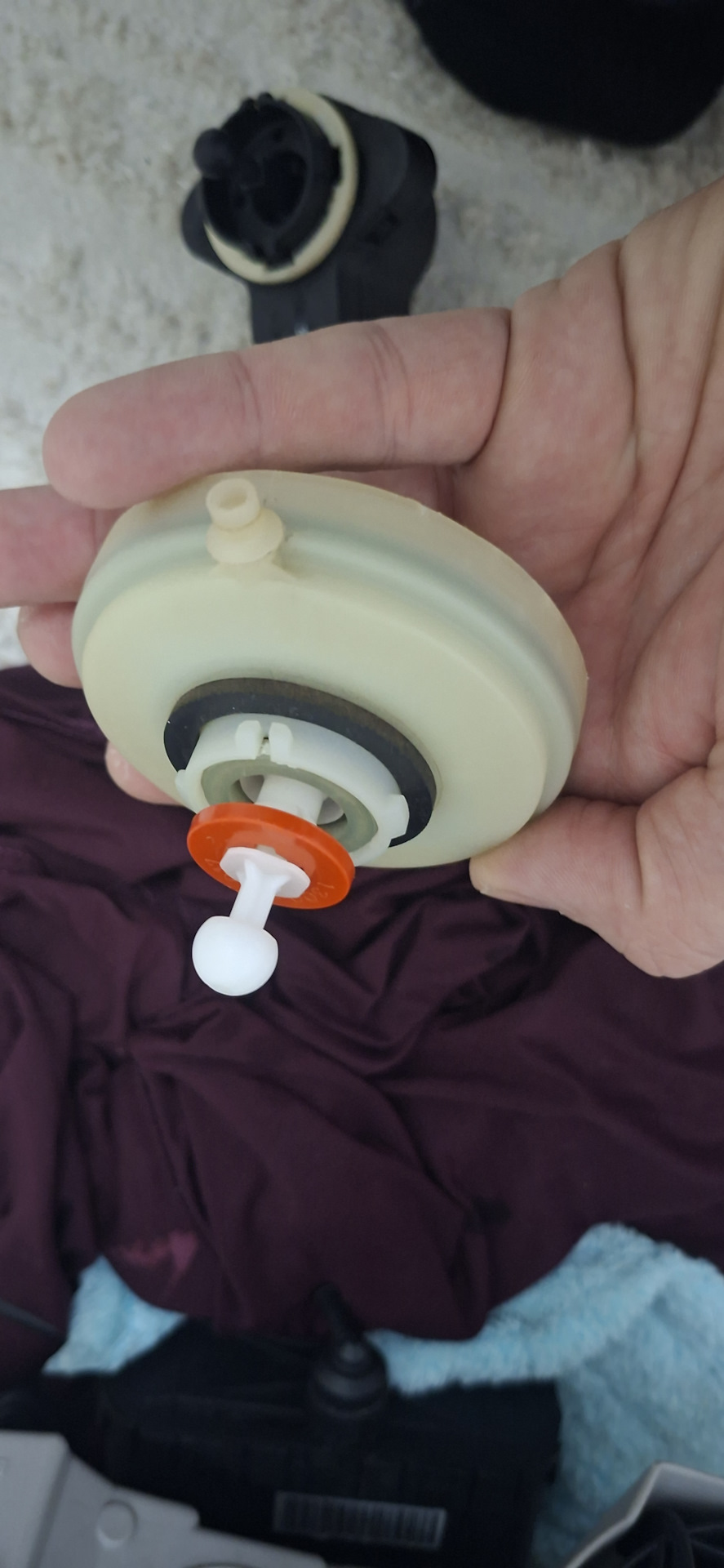

И так, по приезду фар, начал собирать информацию, по их установке и подключению фаромоек. На фарах стояли электромоторы для авто корректора, так как у меня отсутствовала проводка, блок, тяги для этой фичи, решил нафиг это все убрать и перевести фары на вакуумный корректор, благо в интернете мне попадались фары с вакуумным корректором, а значит идея в их переделке вполне реальна. Забегу на перед и даже выполнима 🫡
Привез я фары в гараж, освободил место на верстаке для них и начал с ними работать. Снял с них электромоторы, снимаются не так уж и сложно, выкручиваем механический корректор до упора, уже не помню в какую сторону, но суть такова, что бы мотор при его выкручивании из посадочного места имел небольшой зазор между фарой, в этот зазор суем плоскую отвёртку, отгибаем аккуратно усик пластиковый и тянем на себя мотор.
После снятия мотора, снял со своих фар вакуумные привода и тут я немного потерялся, что же делать, шарики которые вставляются в яблоко в самой фаре, разных диаметров. Но немного подумав, решил делать кастом 😁, самое главное, что все получилось и все работает. Что именно делал, будет в фотографиях.

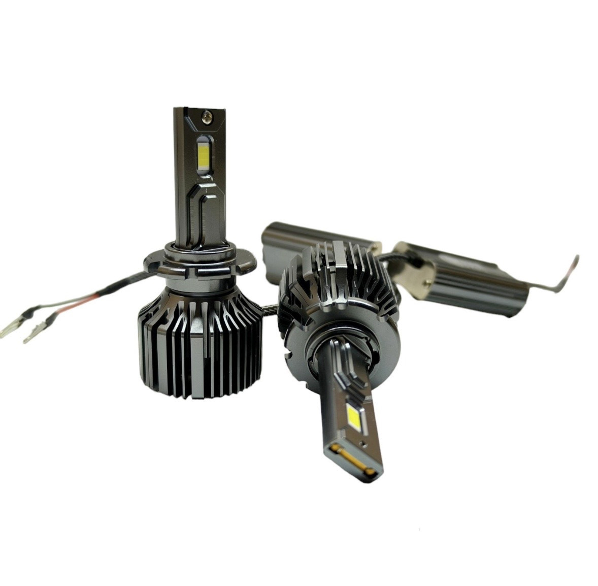

Все проверив, на работоспособность, поставил все на машину, все светит, все работает. Свет был просто земля и небо, после галогена, особенно к тому же и уставшего отражателя. Ездил я так неделю-две, радовался светом и какая та собака меня сглазила😁, дофига просто я хвалился хорошим светом😂 Короче одна фара, то разожгет ксенон, то нет . По итогу, сгорел блок розжига и что то я тогда психанул и переделал все на ксенон 4 поколения, что бы не быть привязанным к этим допатопным блокам розжига. Благо у меня их много, этих блоков 4го поколения)) Ездил я так пол года, радовался свету, потом опять сгорел блок розжига 4го поколения, но для меня это уже была не проблема, подкинул другой блок и дальше полет нормальный)) Потом через какое-то время, заметил что цвет свечения ламп стал разный, думаю блин теперь лампы нужно менять. Короче мучился-мучился я с этим ксеноном, психанул и перешёл на Led, благо была возможность посмотреть у одной ЛЕГЕНДЫ в узких кругах, а именно тот кто написал статью у газету «Як Беларус вАстАнАвиУ Мерседес»🤣 на готовый результат, как светит и какой фирмы лампы.
Что хочу сказать по итогу, на своей практике, что лучше светит ксенон или лэд. Однозначно лучше светит лэд, свет стал в разы лучше чем на ксеноне.

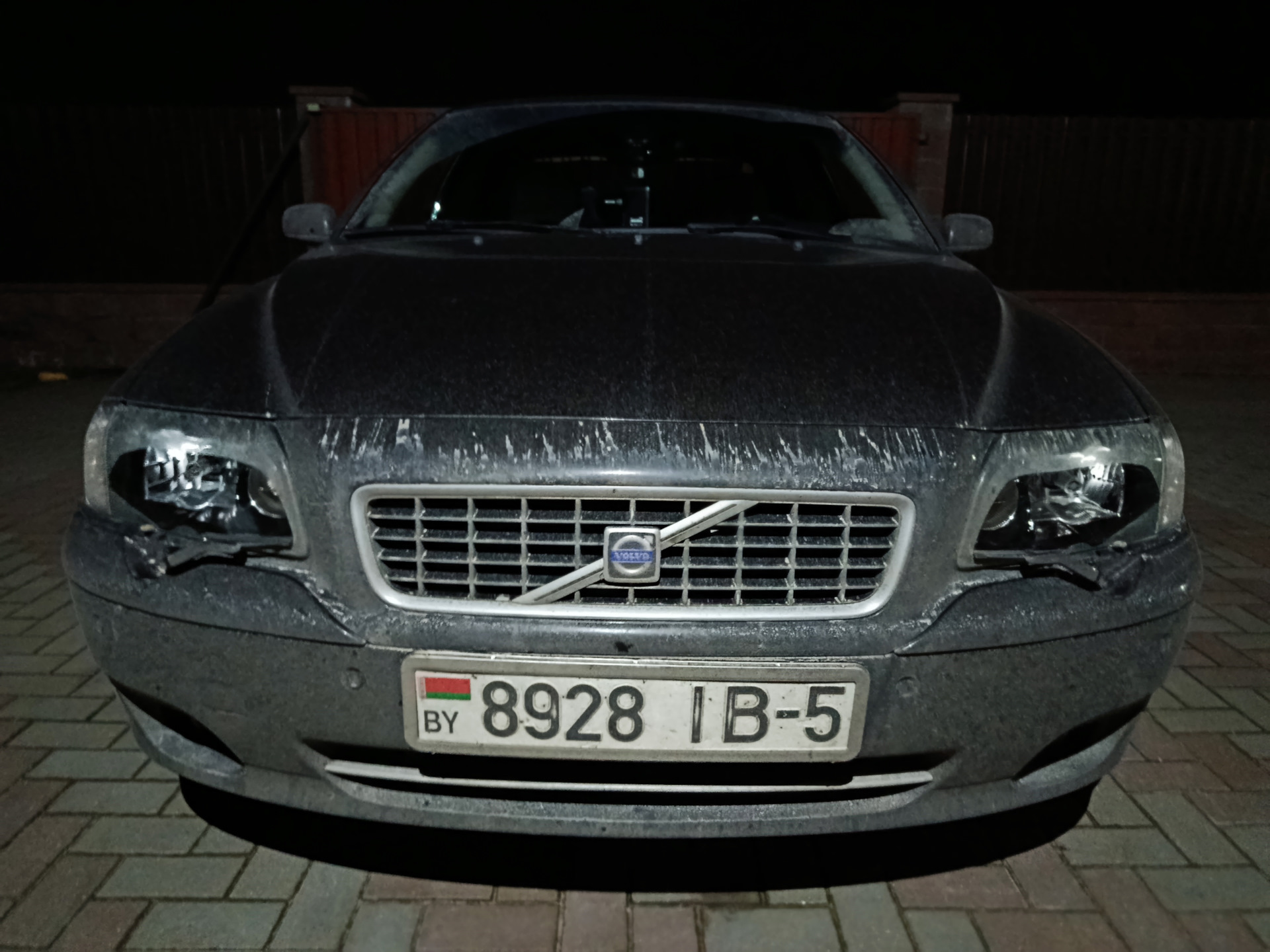

Чуть не забыл написать про фаромойки, за основу был взял набросок нашего товарища с Драйва, я немного видоизменил его схему под свою, сплёл проводку, подключил все и все заработало, были просто небольшие сомнения о их работоспособности. Но спустя два года, я хочу переделать включение фаромоек на кнопку, но это будет другая история, как я кастомизировал кнопки ))
Плюсом еще обновил резиночки на фаромойках, пользуюсь фаромойками постоянно, функция есть, значит должна работать.

Очистители фар это вещь, в мокрую грязную дорогу выручают очень сильно
Сразу показалось что стекла разбиты)
Это так моет)
