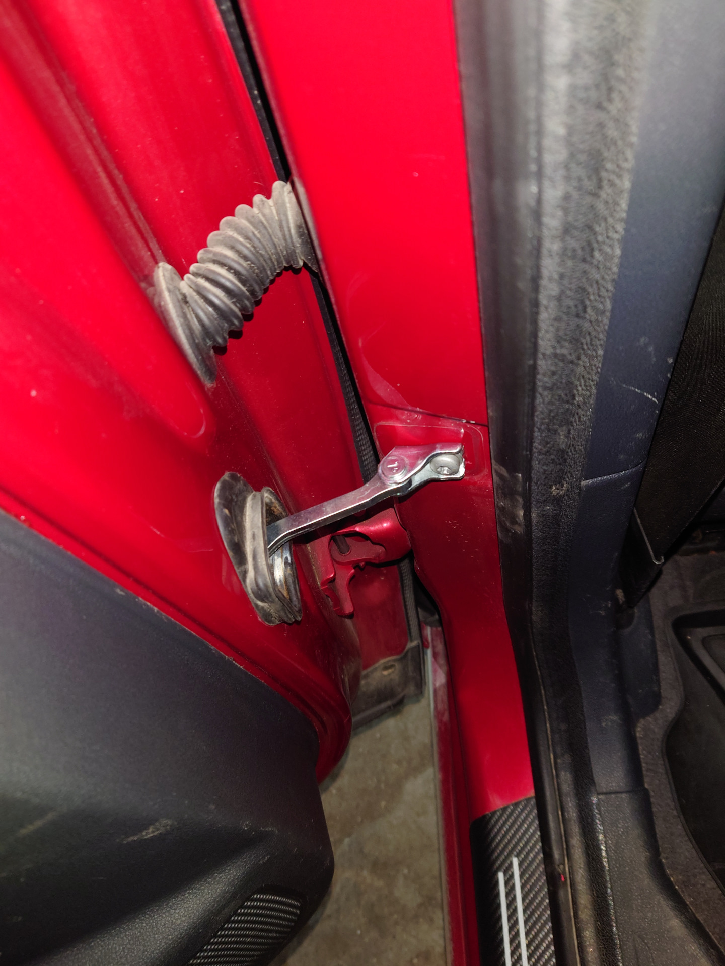

Затрещал ограничитель задней двери, решил наконец то заменить. Взял аналог, заменили, все теперь работает тихо. Посмотрим насколько хватит. Ранее писали что аналоги долго не ходят.
Ограничитель задней двери Lex AD3166
Комментарии 9
Ценник на оригу конь канеш
Проще было родной перевернуть! Скрипы сразу исчезают. + добавить немного смазки.
Когда уже разок перевернул, то перевернуть не поможет) родные отходили 12 лет, турция три месяца
Я родные перевернул и тишина, аналог турецкий года три лежит на полке на всякий
а что значит перевернул ? а то тоже щёлкать начал
Я себе также делал, уже года три тишина)
Не работает видео
Тогда самостоятельно ввести запрос на ютубе, типа убрать щелчки двери пежо 3008 или что-то вроде того
Месяца три, б… ь!
