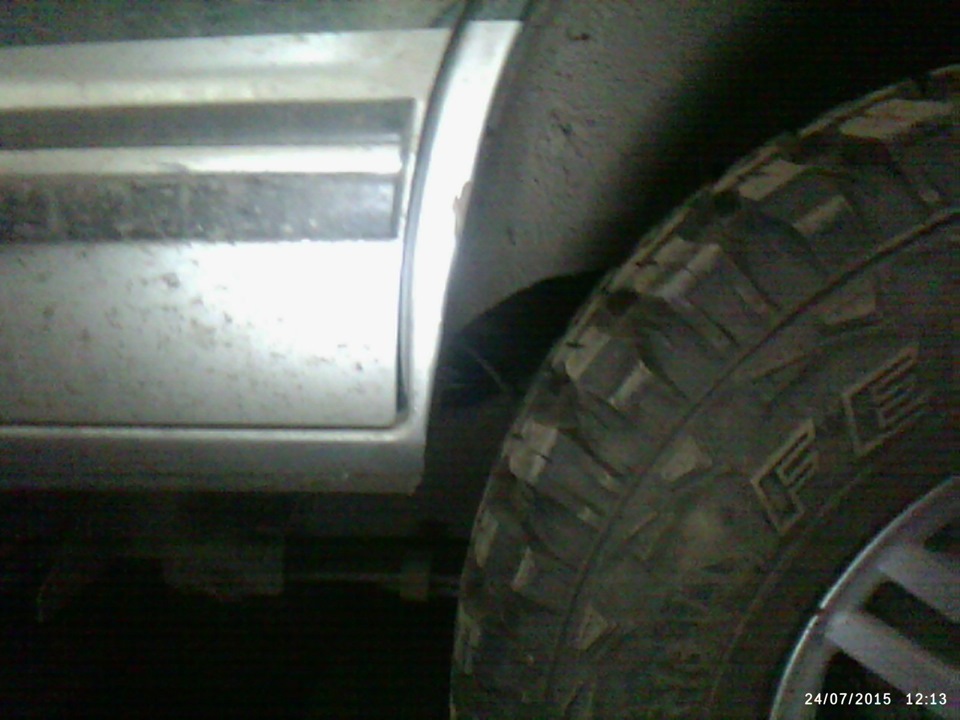

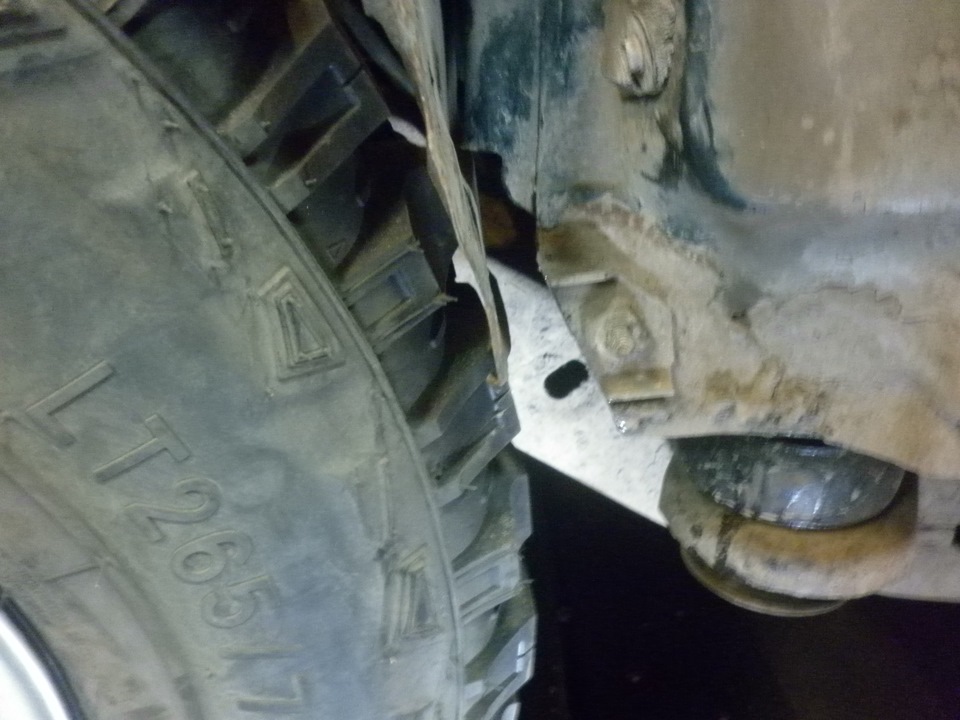

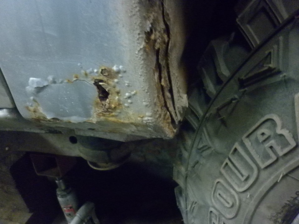

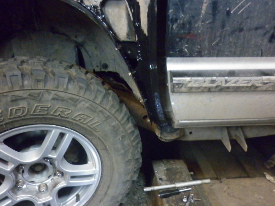

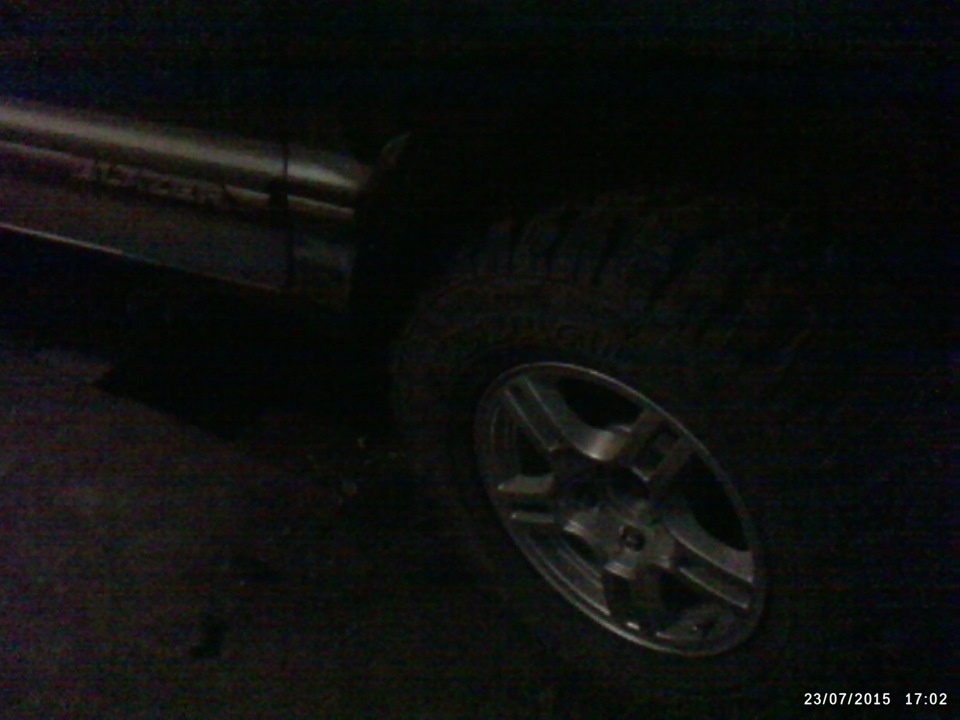

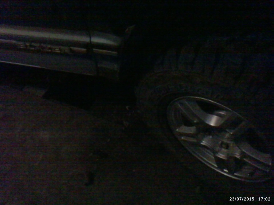

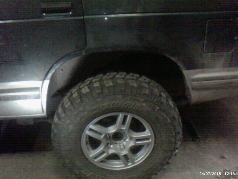

Развенчиваю миф о вхождении 32" колес в задние арки без подрезки. На своей практике убедился, что хотя бы 1см нужно отрезать иначе трет. Если для кого-то трет и влазит одно и то же — тогда извиняюсь.

32 многовато, будут подтирать, с больше выризанными арками 31 на мой взгляд самое большое что можно воткнуть.
Это теория или практика, или просто рассуждения? Шеви-клан полон информации, что 32" колеса лезут в задние арки, оказывается нет — трут, надо подрезать.
На счёт 32" незнаю, а вот 30" влазеют
насколько я знаю курага 32 и какойнить кумхо 32 разного размера.очень часто пиз.врут в комерчиских целях.а курага неврет вот и цепляет)

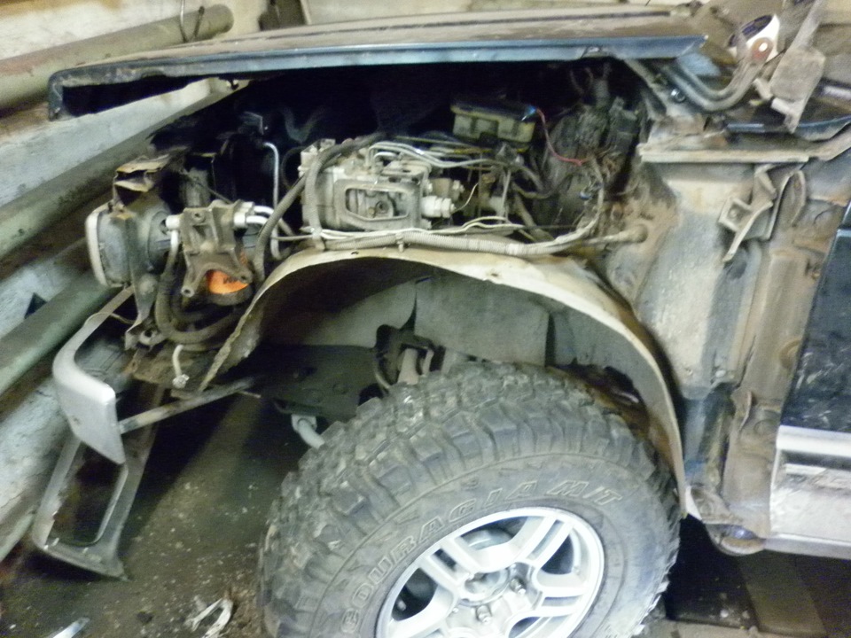

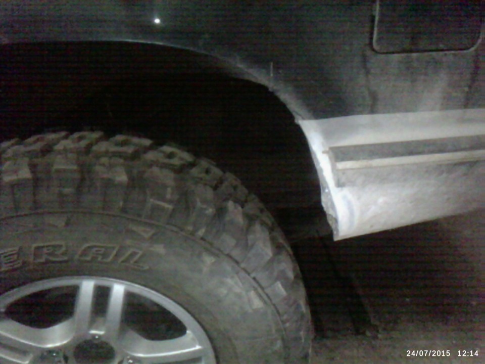

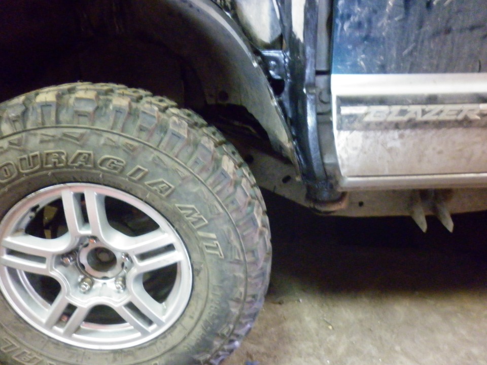

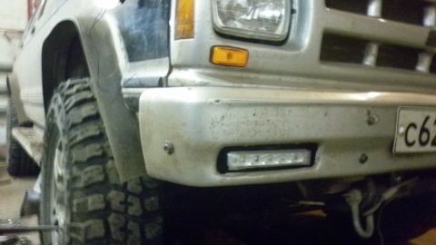

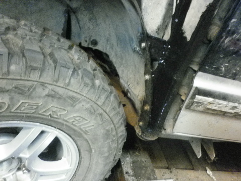

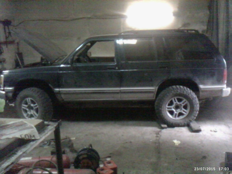

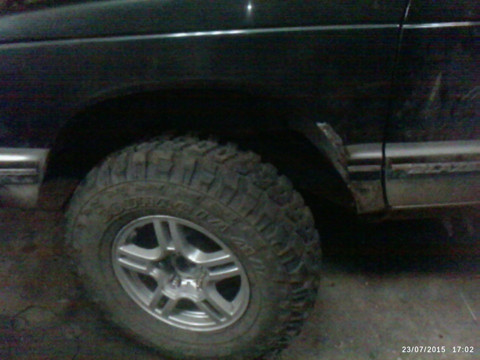

На фото переделанные передние крылья, а задние резать не стал, 31х10,5х15, диски вм-ные
Сколько у тебя растояние получилось от центра оси до низа крыла, с той стороны где двери?
завтра померяю
У меня от оси 46см. Получилось, а вся арка 86см.
