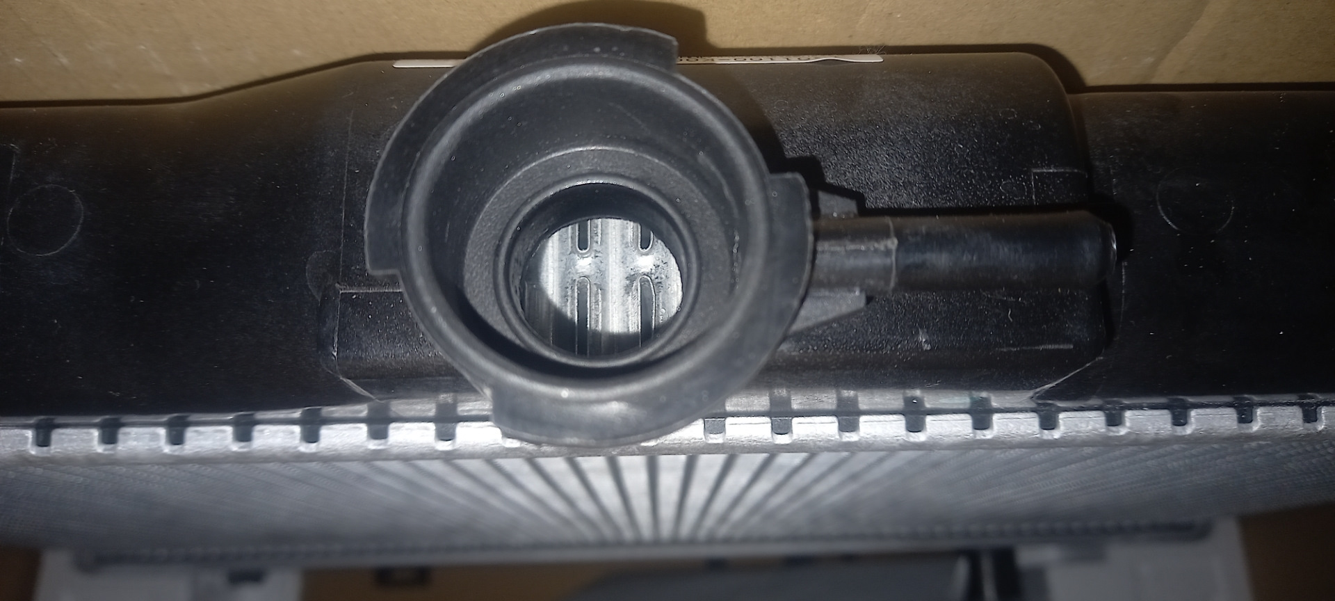

Приветствую всех 🤝 подписчиков и гостей бортового журнала. Запись будет не объёмная, расскажу о замене основного радиатора охлаждения двигателя на оригинальный. И так когда я был в командировке в 2024 году то на машине ездил некоторое время мой товарищ и друг. Так вот у него потек родной радиатор, и он заказал через магазин другой радиатор, и конечно же он отличался от заводского, был однорядный и с круглыми трубками внутри. Поэтому когда я вернулся заказал через клубный магазин оригинальный заводской двухрядный радиатор. Замену начал с того что слил антифриз, залил специальную присадку для промывки системы охлаждения и дистиллированной воды, и на этой смеси машина на холостом ходу работала около 40 минут.
После этого дождавшись что бы немного остыла данная жидкость, слил её.
Демонтировал старый радиатор и на его место установил новый.
После всех манипуляций был залит новый антифриз фирмы лавр.
