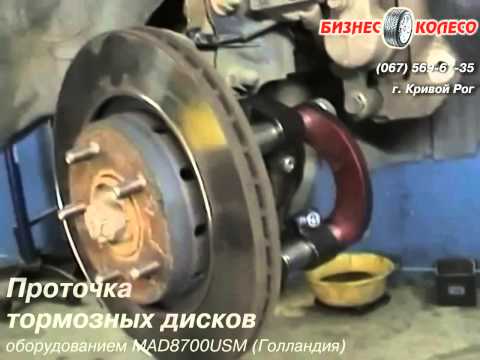

Биение только от тормозных дисков. у меня бала та же проблема, решил её проточкой тормозных дисков. Где при проточке было видно биение, и все вылечилось. правда задние тормозные диски не трогал .и где то в дали немного осталось, так что если точить то все диски 100% решаемый вопрос.
