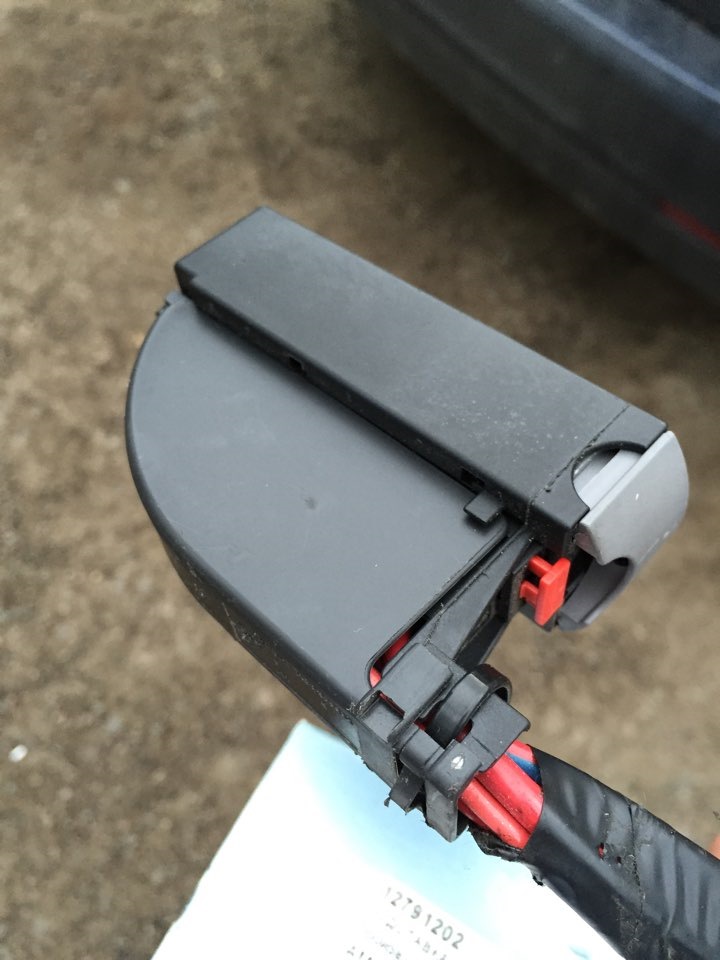

Полезная инфа для тех, кто планирует установить дорестовские крышки на разъёмы в токораспределительной коробке, которая находится в багажнике. Всего там 5 разъёмов, 4 одинаковых поменьше (имеют номер 12 789 900 и приходят без проблем) и один большой (на фото), крышка на большой по каталогу имеет номер 12 790 294 — по этому номеру можете не заказывать, придёт совершенно другая крышка, которая вряд ли вам пригодится в хозяйстве.
Была попытка заказать разъём в сборе с крышкой который идёт под номером 24 414 875, но пришёл только один разъём.
В итоге удалось найти его за 100 рублей на разборке.
Если кто-то знает действующий номер этой крышки — пишите, а то мы с Петей из SO сломали мозг.

Если у кого дорест, можно снять эту крышку и посмотреть ее номер.
Нет на ней саабовского номера. Только внутренний номер производителя крышки.
Жаль((
