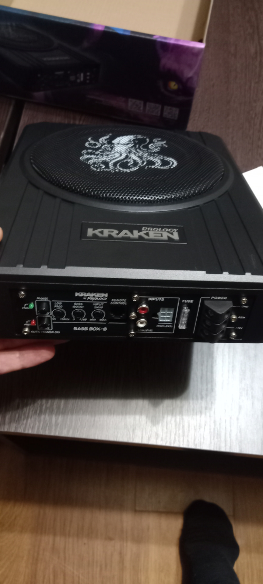

Долго был в размышлении подключения активного сабвуфера к своей штатной магнитоле BLAUPUNKT. Смущал вопрос подключения, так как на штатной магнитоле отсутствуют выходы RCA под тюльпаны. Тут на глаза попался активный сабвуфер который можно подключить без выходов RCA. В итоге куплен активный сабвуфер PROLOGY KRAKEN BASS BOX8
✅️ www.prology.ru/
В комплекте: актиный сабвуфер, пульт дистанционного управления, фишки для подключения.

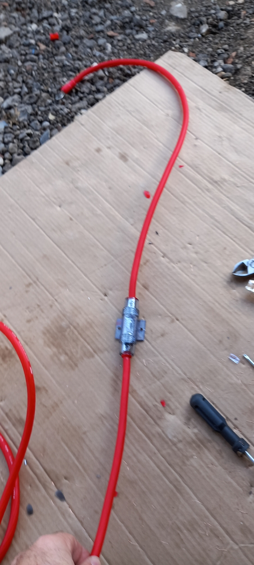

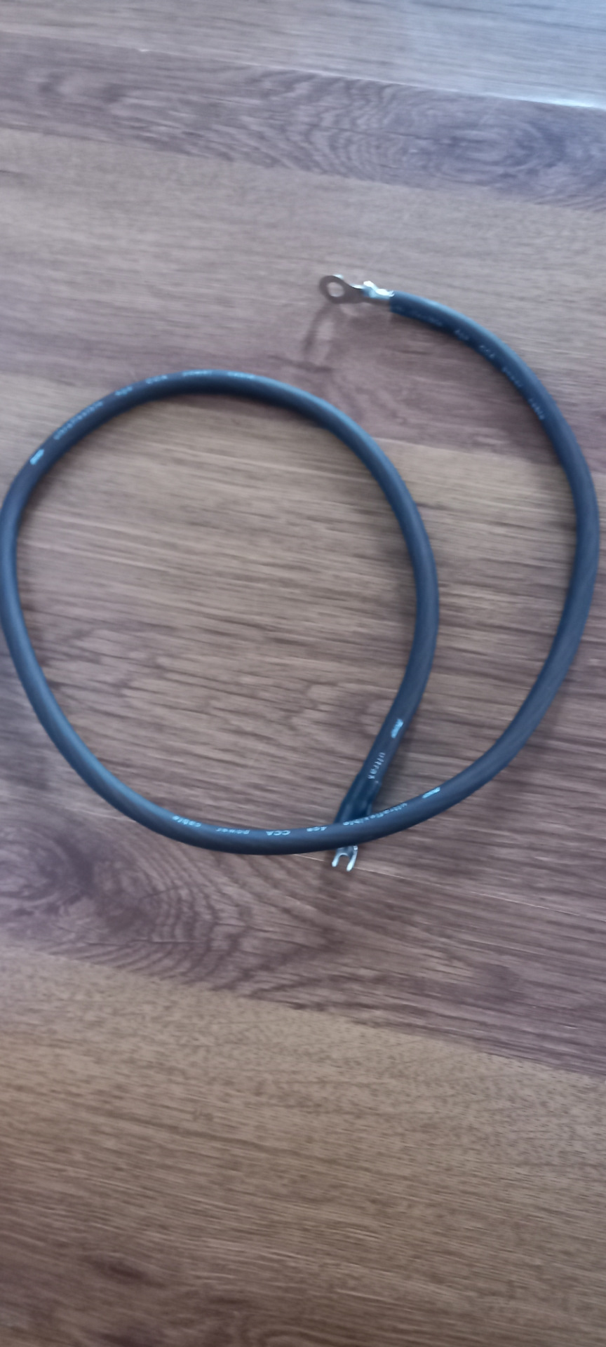

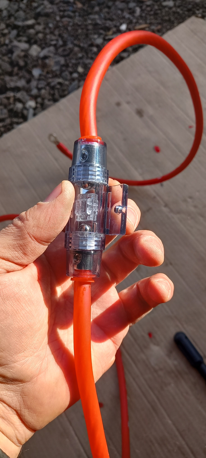

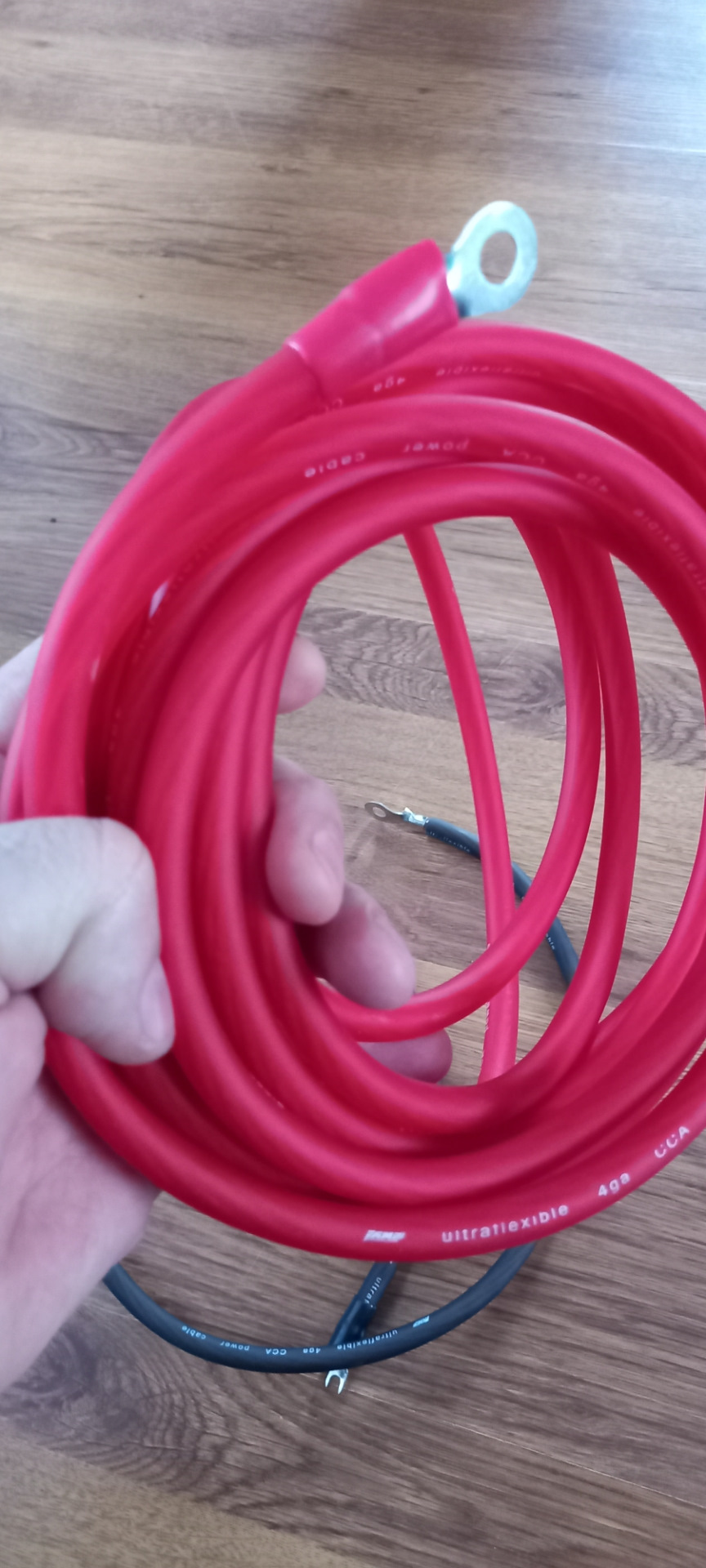

Провода и предохранитель AMP мне подогнал Алексей Beretta90 за, что отдельное спасибо ему.
Приступил к установке данного сабвуфера.
Расположить я его решил на задней полке автомобиля, там место как раз под него, и смотрится как штатно. Провода INPUT HIGHT LEVEL запитал от колонок, сзади магнитолы от колодки. Минус прицепил к верхней части полки в багажнике. Силовой пустил под пластиковыми накладками.
Подключается очень всё просто, единственный вопрос оставался это как притащить силовой кабель под капот. Решил пойти способом под бардачком в резиновое отверстие проводов.
Пульт дистанционного управления разместил в пепельнице, думаю пока временно потом подумаю куда, возможно в бардачок пристрою, а может и оставлю как есть. Пульт даёт возможность регулировки басов, что очень удобно.

На сабе вроде линейки есть, не лучше ли их использовать?
А куда их подключать
К магнитоле же
А в магнитоле нет входов
Сонька?
Блау
Попробовать распаять линейки по методу как с Сонькой. Точно лучше буду чем цепляться к проводам
Мне кажется одинаковый будет результат, тут тоже хорошо игрет
Возможно, но понимание приходит только со сравнением. Да и если усилок цеплять будешь, пригодится
RED4911
На сабе вряд ли кто-то почувствует разницу между линейным и высоким уровнем входящего сигнала. Потом это отличное решение со всеми наводками, высокий уровень их просто не чувствует.
