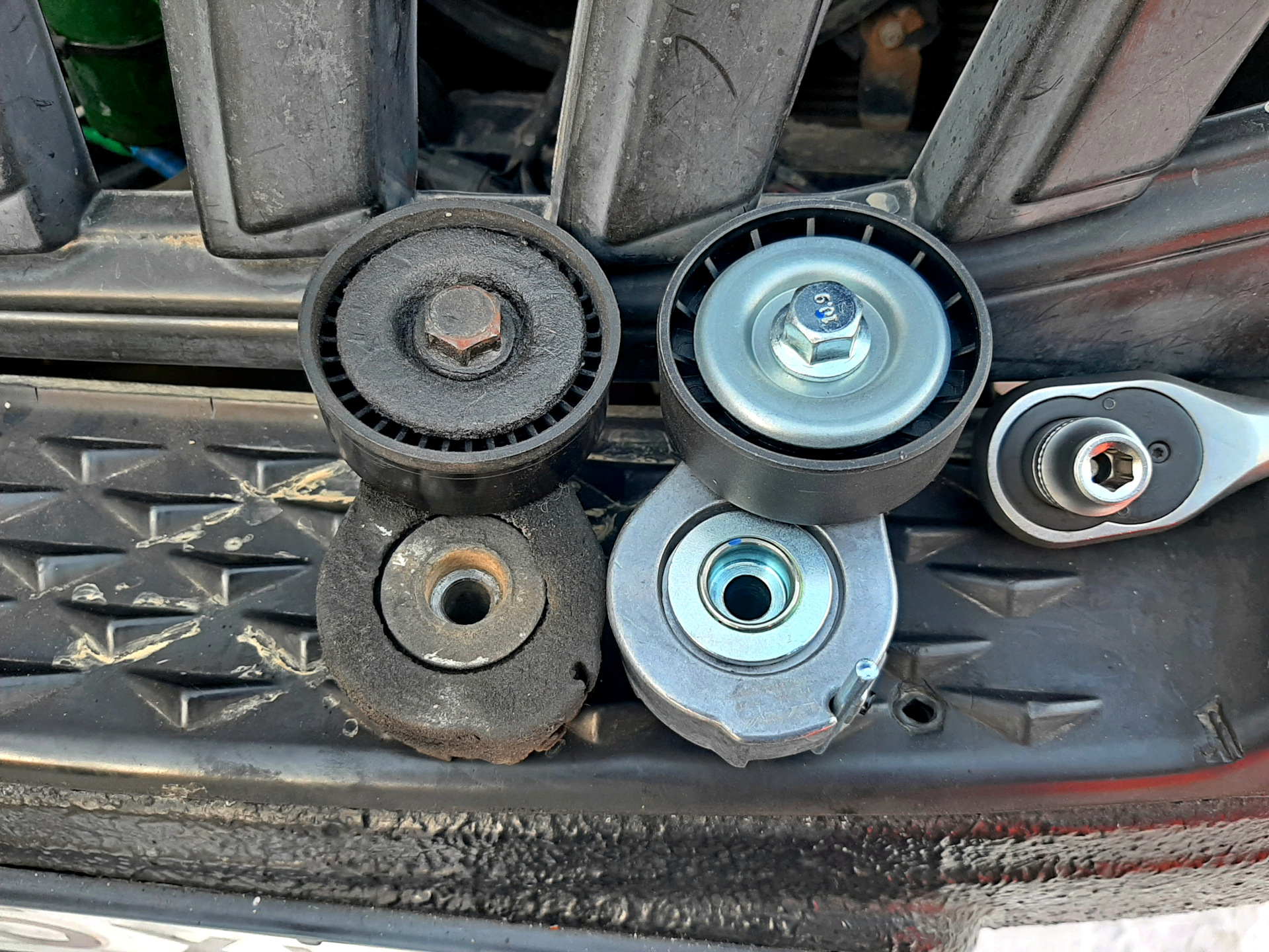

Доброго дня камрады. Хочу поделиться историей спасения моего Патрика от весьма тревожного «пения». После недавних морозов под капотом начался настоящий адский концерт — скрежет, гул, свист, и всё такое устрашающее, что первая мысль была о чем-то серьезном, чуть ли не о цепи. Но сердце подсказывало: похоже на умершие ролики.
✔ Опыт шептал: «Ролики!», а паника кричала: «Генератор!». Надежда, как водится, была на лучшее. Скинул приводной ремень, покрутил все вращающиеся элементы — и точно! Виновники найдены: два обводных ролика и натяжитель пели последнюю арию.
✔ К счастью, я давно перевел эти детали в категорию расходников и поехал не на диагностику, а прямиком в магазин за заменой. Взял вот такой комплект:
Ролик приводного ремня LYNXauto PB-5068 — 2 штуки (обводные).
Ролик натяжной / приводной LYNXauto PT-3335 — 1 штука (натяжитель).
✔ Небольшая фотосессия, как же без нее 😉:
Показательный пуск двигателя…
✔ И о чудо! Ни скрежета, ни гула, ни свиста. Только ровное, уверенное урчание «большого сердца» моего Лиса. Полная тишина и гармония.
✔ По запчастям: LYNXauto показались очень достойными. Сделаны добротно, по отзывам и по моему личному опыту ходят хорошо. Итог — достойное качество за вменяемую цену. Надеюсь, этот комплект прослужит не один десяток тысяч километров 🤝.
Меняйте вовремя, и пусть ваш Патрик поет только песню дороги!

Ролики достойные. На газелях в среднем требуют замены к 230-250 т.км. И то по причине выработки пластика по беговой стороне. Подшипники живые. Лучше только Ина. Но с разницей в цене и риском нарваться на паль, можно сказать что конкурентов сейчас нет.
Пружина на натяжном не слабовата?
Благодарю 🤝. Я то же обратил внимание, что на натяжной пружина по слабее будет. Но по самому натяжению претензий нет — все так как если бы в ручную регулировал. У меня наоборот вопрос к родному натяжитель — я когда первый раз менял обводные ролики его всем весом давил! И вот у меня закралось мысль — а может это он убивает ролики перетяжкой? Ну не летят так ролики на иномаркам моих — менял раз в 10 лет. А тут почти каждый год меняю :(
Нет. Там пружина нормальная. Натяжитель буквально Закис. Грязь, вода, коррозия и температура делают своё чёрное дело. Механизм натяжения должен "играть" компенсировать скачки. Если заклинен в одном положении, всё убивается. Замочить в химии минут на 10. Промыть, продуть, смазать пружину и пластиковые составляющие
VD-шкой. И ничего ему не будет.
Так он с новья такой жесткий уже был, еще в 13 году заметил. Думал что так и должно быть :) Но сей час на новом посмотри как будут дела.

Чтобы умерли все три ролика — не верю. И никто не поверит. Не хватает в опросе варианта "Ставлю ролики INA"
Ммм . . . О да, как мало же вы знаете о нашем чудном автопроме :)))
причём там наш автопром? Ролики на автопитер, экзист или эмекс берут по номеру — они от Audi A6 вроде как на машины до 2016. Гидрокомпенсаторы тоже VAG берут гольф 1- Ауди А6 2004 INA420002210 это не 406.1007045-01 по кодам каталожным, но ставят именно INA420002210 для VAG, а не INA 406.1007045-01
До 2016 года (моторы 40904, 40905 вроде как ЗМЗ), надо заказывать
обводной ролик INA под болт 12 мм — 531 0759 10 (Lynx-PB5068 аналог)
ролик натяжения INA — 532 0479 10 (диаметр 65 мм, ширина 26 мм) (Lynx-PT3335 аналог)
После 2016 года (мотор 40906) заводские (завод ЗМЗ по заказу Соллерс комплектует типоразмерами) ролики уже 100% не для ЗМЗ и это правильно, надо заказывать
обводной ролик INA под болт 10 мм — 532 0512 10 (комплектуется болтом и колпачком, сам ролик по каталогу от BMW разных)
ролик натяжения INA — 531 0760 10 (диаметр 70 мм, ширина 24,4 мм, от Chrysler Fiat Volvo)
www.drive2.ru/l/504957038…sclid=mjoabch88s245566894
Всегда лучше брать аналог от иномарки какой-то покрупнее, завод с 2016 тоже не просто так типоразмеры сменил, чтобы видимо покупали от иномарок — то что ходит долго
Вопрос "моя иномарка не ломается" лучше заменить на "поставил INA"
Средний INA 531 0759 10 (Lynx-PB5068 аналог) у меня на 4ом году ремень снимали, вращается суховато, сейчас наверно ему лет 6… наверно на лобовине ЗМЗ не только масло в виске портится, но и ролики любые будут высыхать
Открою вам большой секрет — ролики INA производят на Китайских заводах :)) И да бенд то Немецкий, а вот производят его . . . ну вы поняли :)) А с INA имел дело в начала нашего пути в 2013 году — отслужили как обычные — год. Не знаю что в них нашли такого — кроме адской цены ничего в них нет.

И ещё. В комментариях обратили внимание что натяжной у них послабее. И действительно по слабее, но к натяжению претензий нет — по факту как в ручную отрегулировано. Но вот родной всем весом приходилось отжимать. У меня закралась мысль — может все таки перетяжка родным и убивает ролики? Всё-таки почти каждый год меняю их. Хотя на своих тойотах менял все го лишь один раз и то на одной.

Первый раз такие ролики встречаю. А чей подшипник внутри ролика стоит?
Японский манде ин китай)))
Честно говоря да же не задумывался о подшипниках :) Работают, в морозы тишина, а что еще надо?
