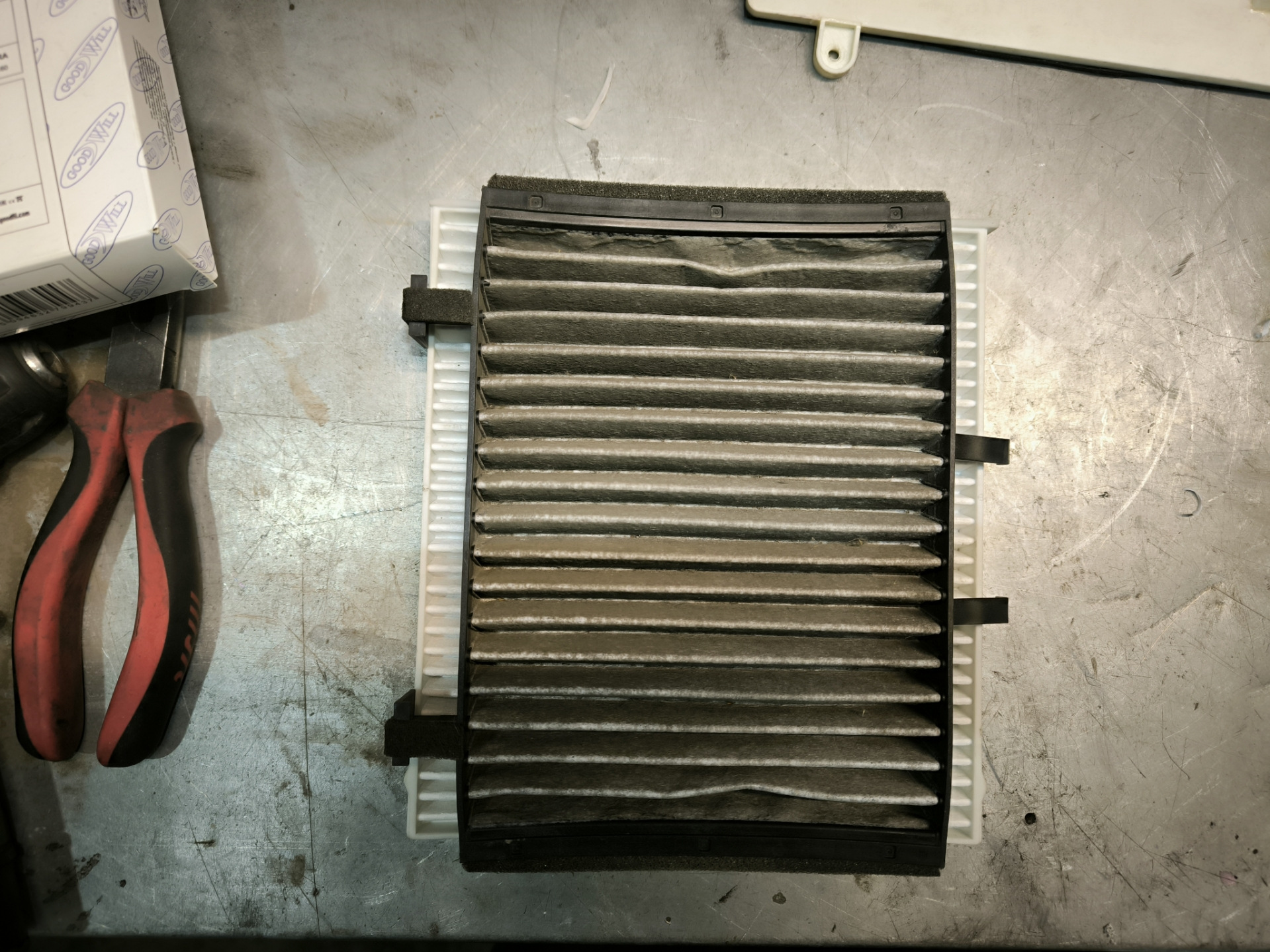

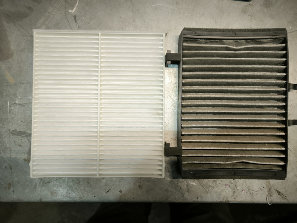

Несколько лет назад я доустановил фильтр салона от европейца, но меня не покидала мысль почему фильтр не перекрывает весь воздушный поток, часть пыли всеравно проходит мимо. Ну вот собственно сегодня я и решил этот вопрос. Фильтр от мазды, надо лишь немного его подточить и он встает просто идеально, крышка закрывается отлично.

Поставил такой же, вроде нормально работает, тоже не заметил ухудшения потока. Спасибо))
Неожидал что кто то это повторит))
Норм, спасибо)
На поток воздуха не повлияло?
Вообще никакой разницы не заметил, как дуло ураганом так и дует))
