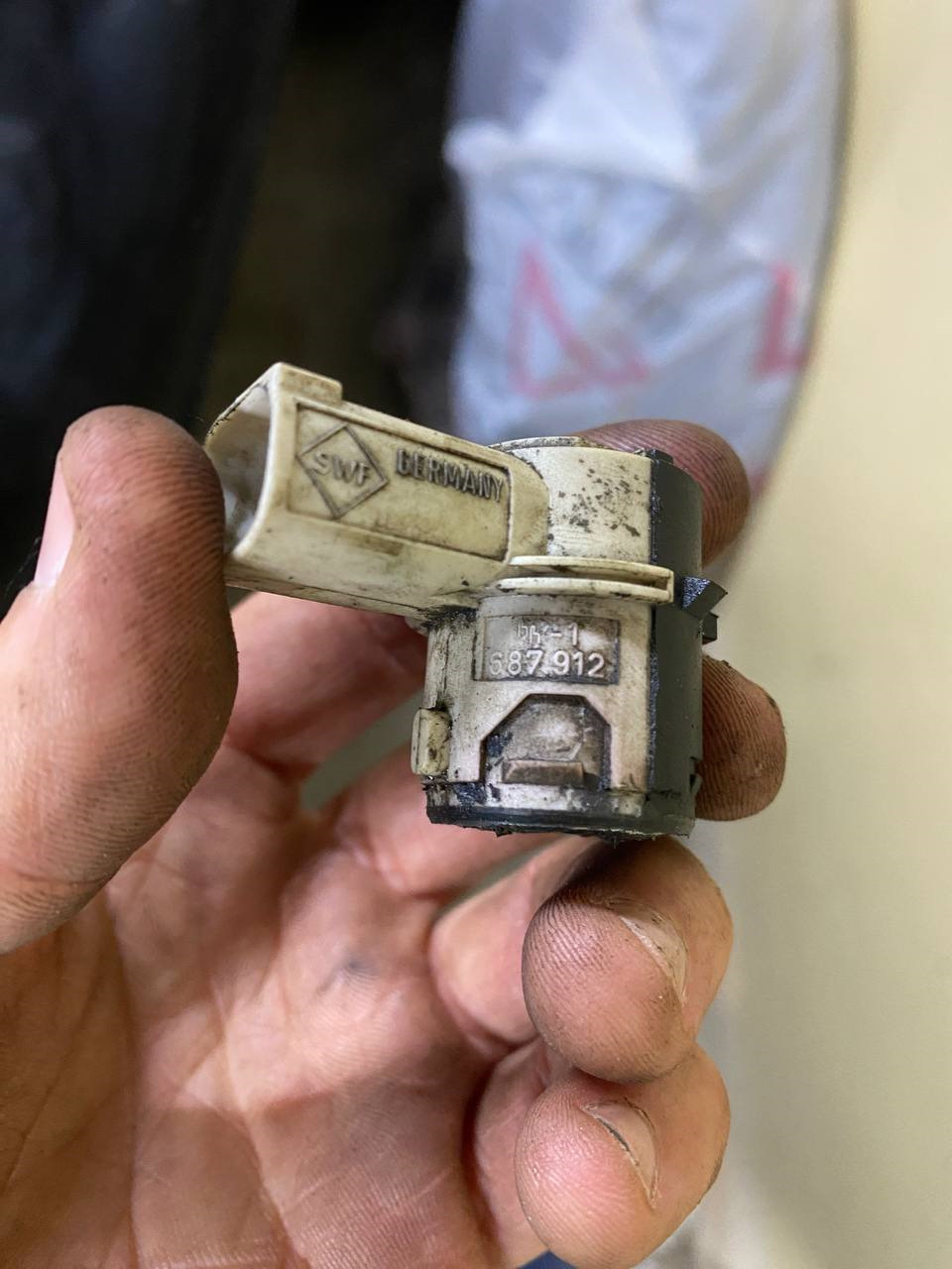

С момента покупки альфы парктроники не работали (комплектация — только задние, передних нет). При включении задней передачи или нажатии на кнопку парктроников раздавался непрерывный сигнал, а на приборной панели появлялась ошибка системы парктроников.

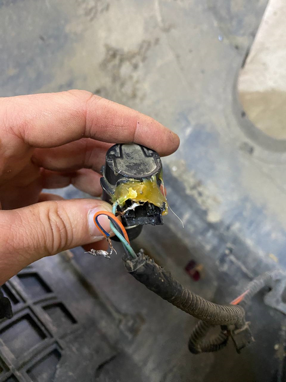

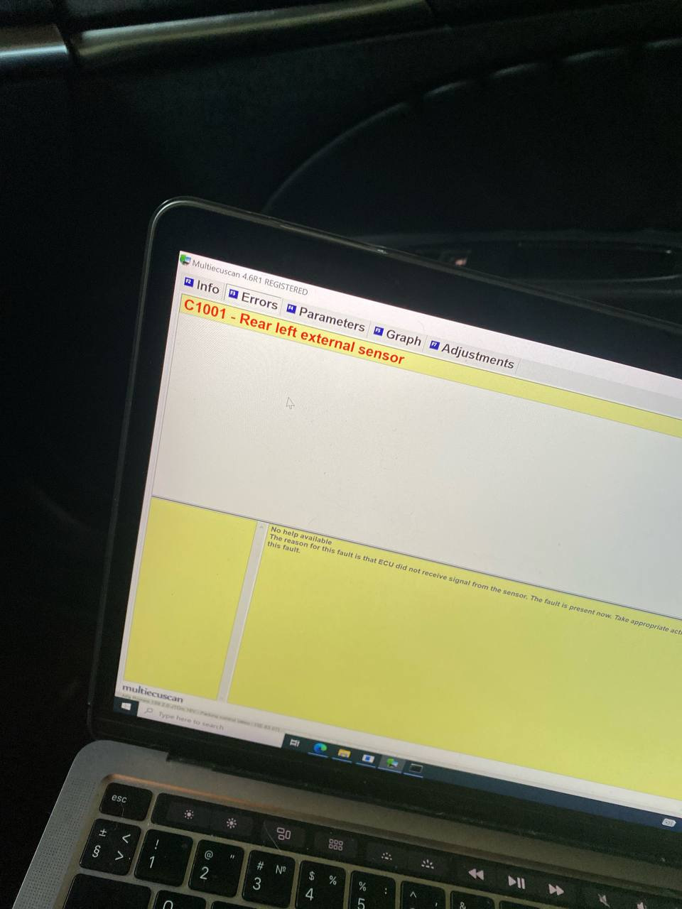

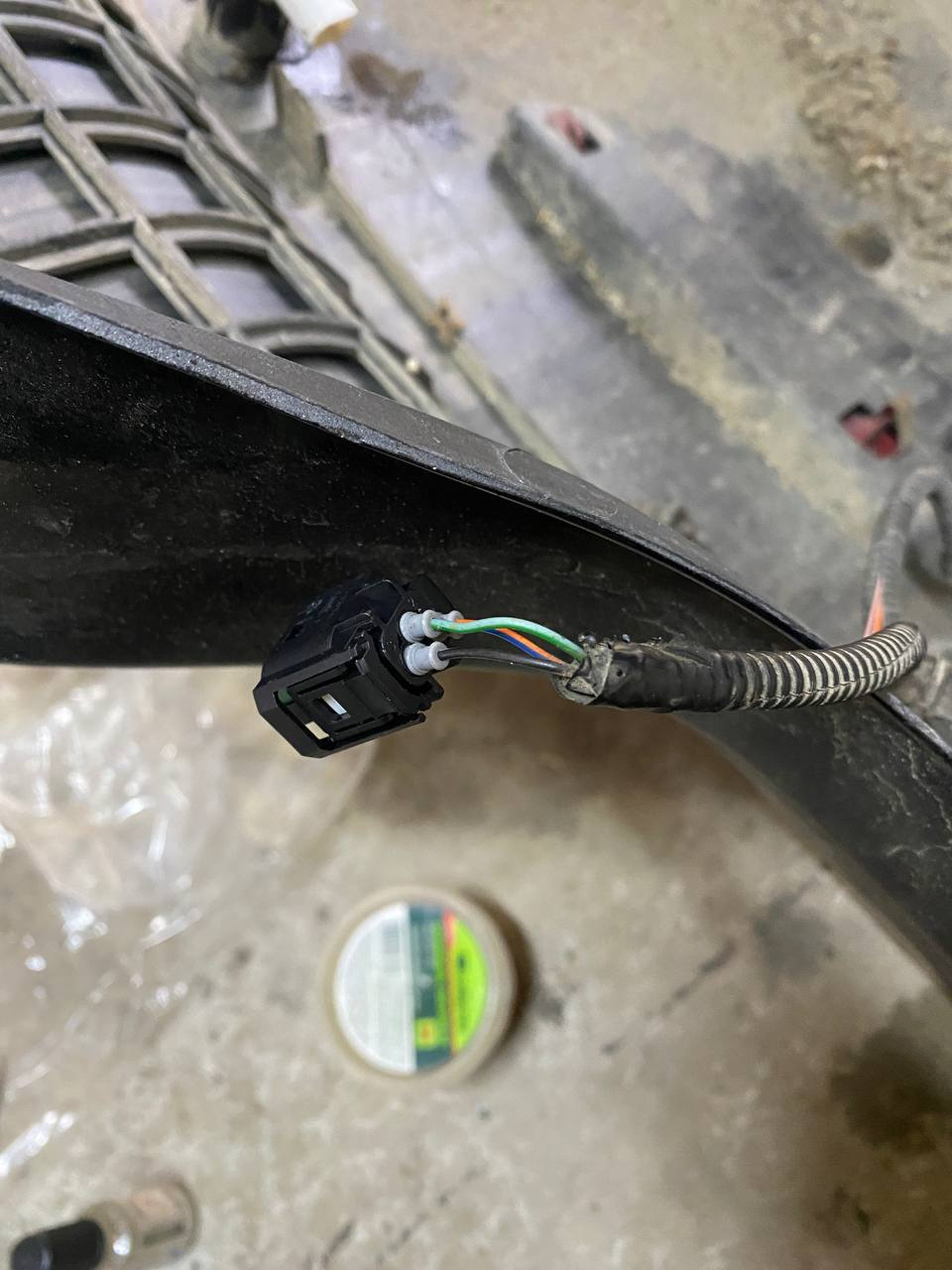

Подключившись к автомобилю через MES с компьютера, я сначала обнаружил ошибку по крайнему левому датчику. На нём еще был "наколхожен" разъем, заказал новый — буду перепиновывать.

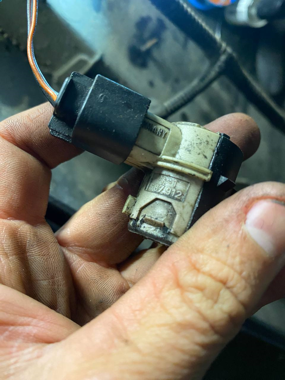

Позже выяснилось, что неисправен также соседний парктроник.

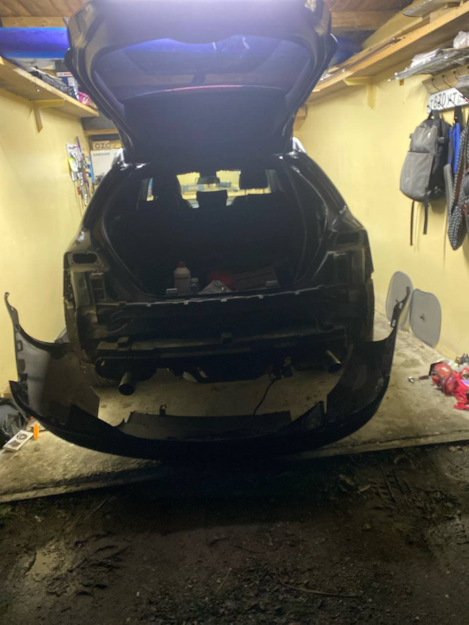

Для доступа к ним требуется снять бампер.

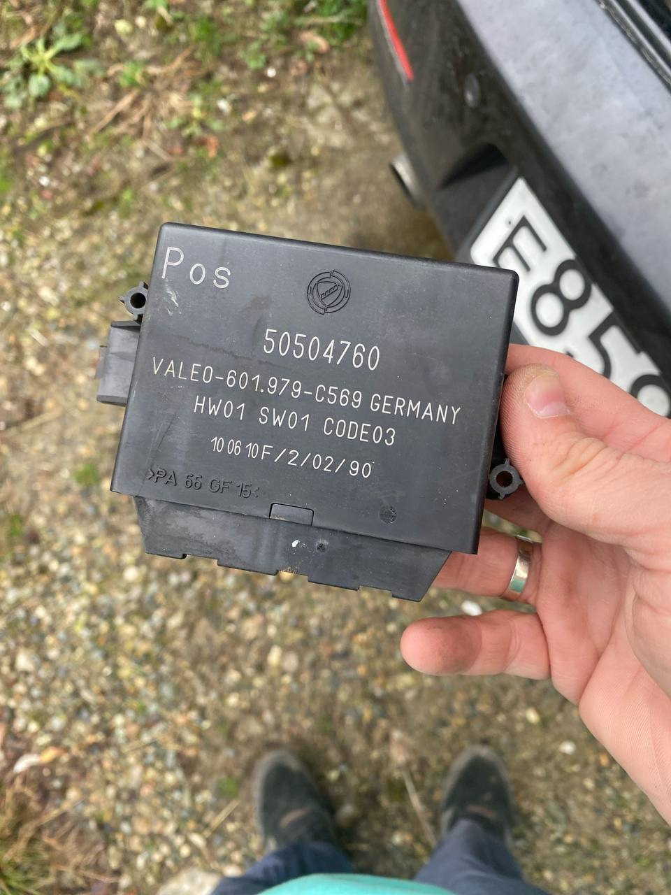

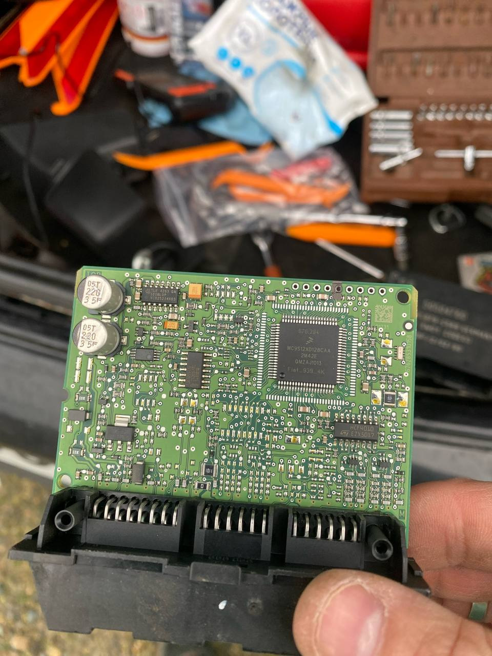

Процедура несложная: снимается центральная и боковые обшивки, демонтируются фары, затем выкручиваются саморезы бампера из задних локеров. После этого аккуратно выводим края бампера по бокам на себя и тянем его вперед по центру. В результате открывается доступ к парктроникам. Заодно решил снять блок парктроников и проверить его состояние.

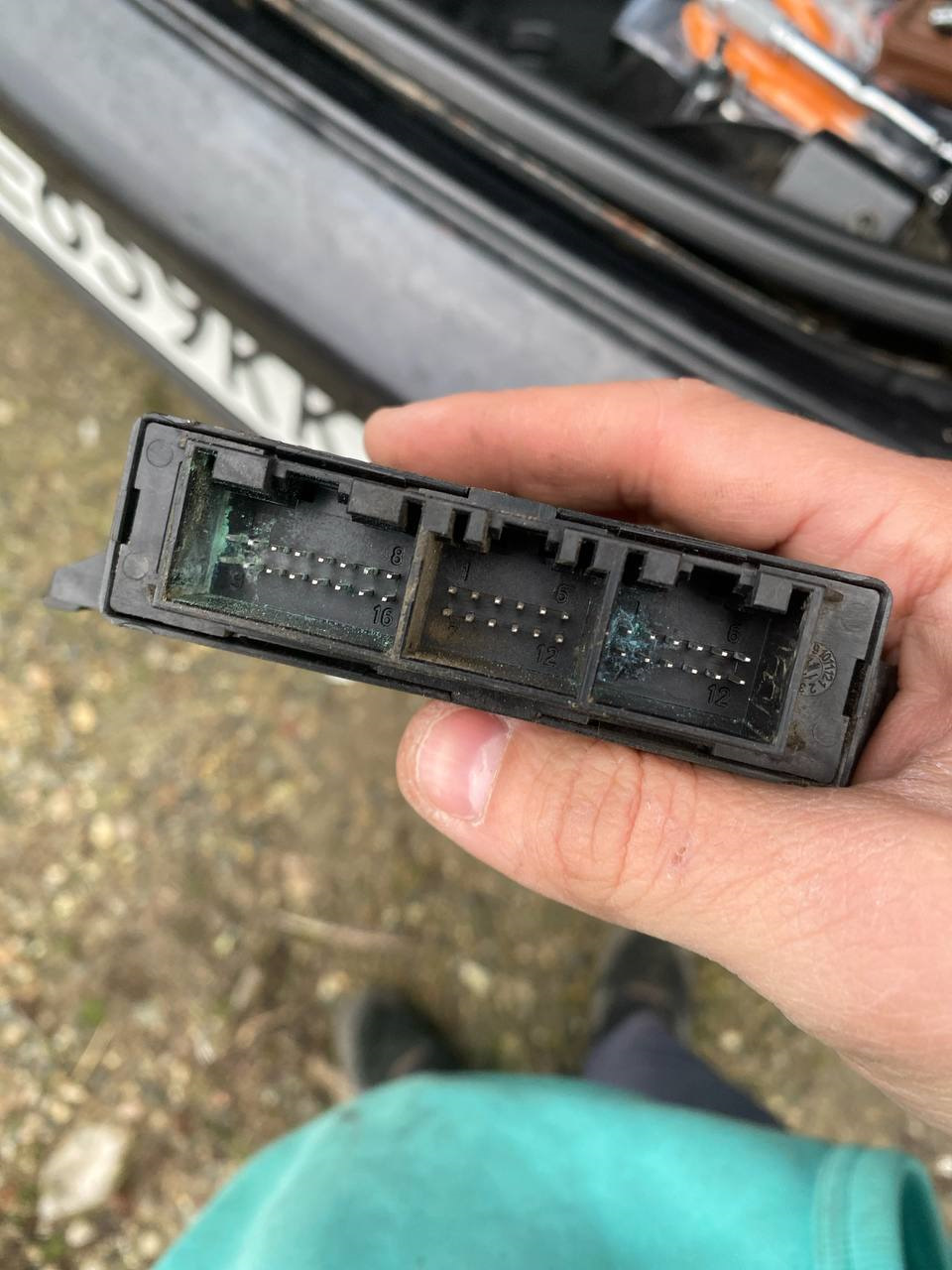

Изнутри он в идеале, а контакты разъема были немного окислены. Пока высыхал почищенный от окислов блок, принялся за парктроники.
Снимаем неисправные парктроники: снаружи слегка нажимаем на них и аккуратно вытягиваем изнутри бампера на себя.

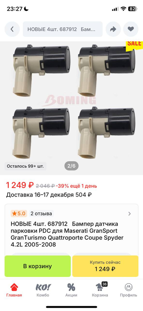

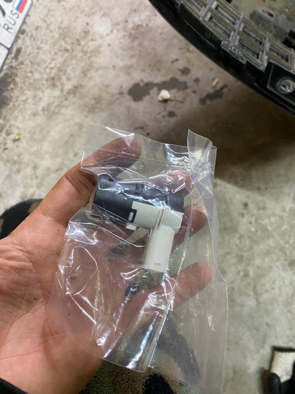

Я заказал на AliExpress четыре штуки и буду менять сразу все.

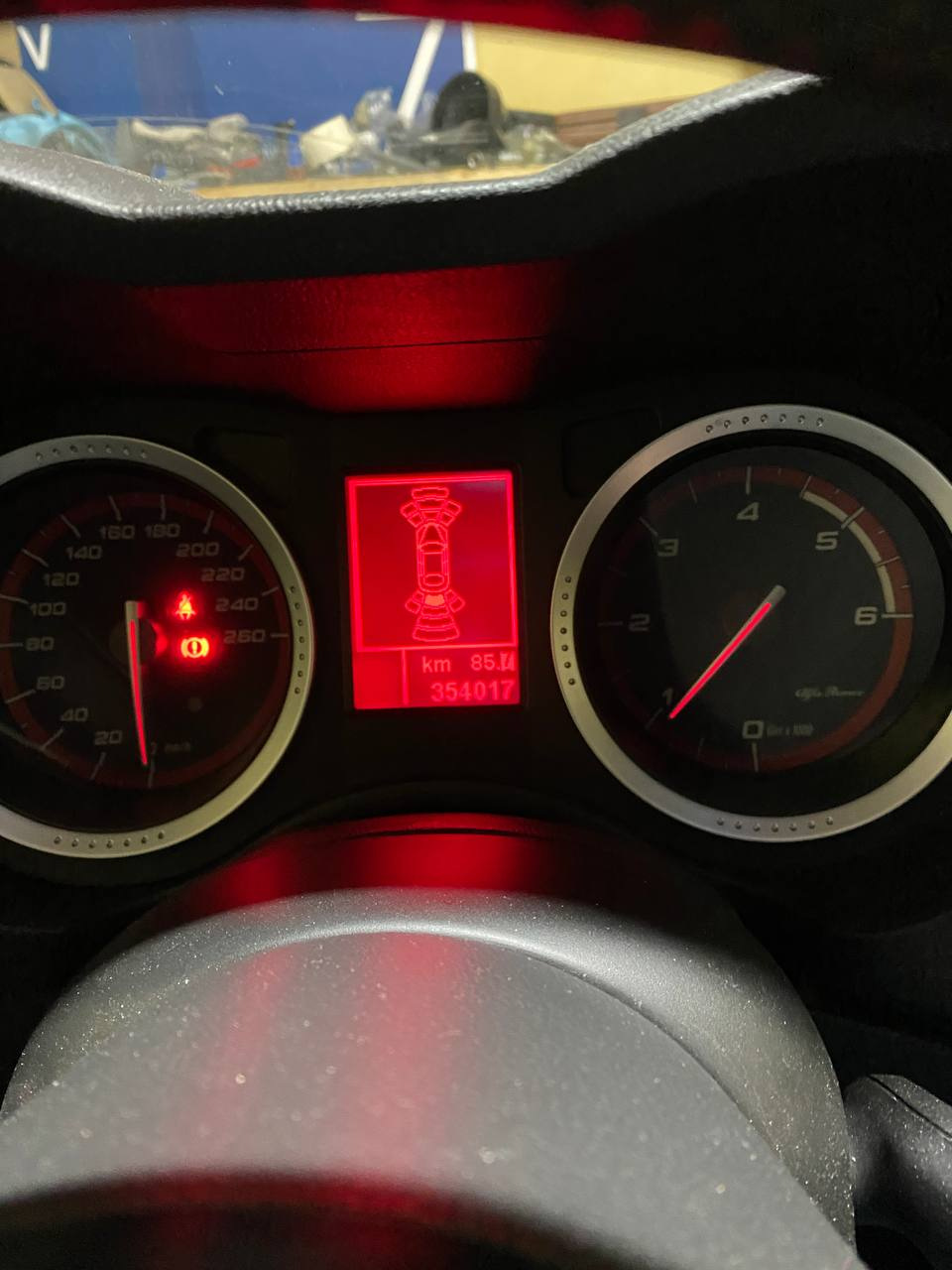

После установки парктроников всё собираем в обратной последовательности. Всё работает хорошо, но заметил что на приборке нет визуальной картинки при включении парктроников, я как понял она работает только в комплектациях с передними и задними парктрониками?
Для включения анимации нужно в MES — Body — Proxi Alignment — Parking sensor info on screen — enabled сделать, после чего сделать прокси выравнивание, выбрать PROXI ALIGNMENT PROCEDURE и нажать на Execute. После успешного выполнения прокси выравнимания выключить зажигание (вытащить ключ) на 40 секунд. Готово!

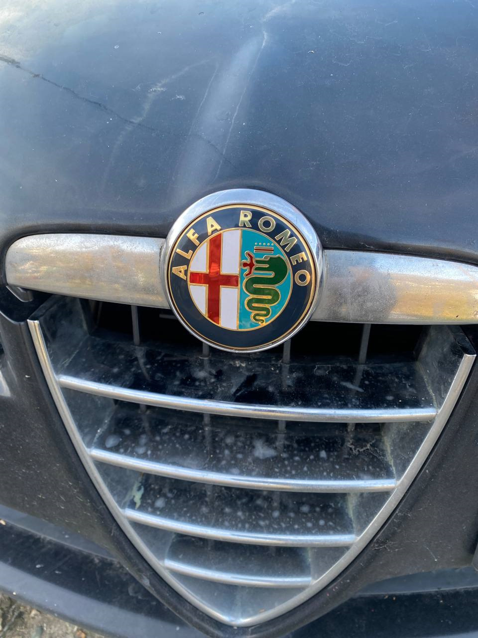

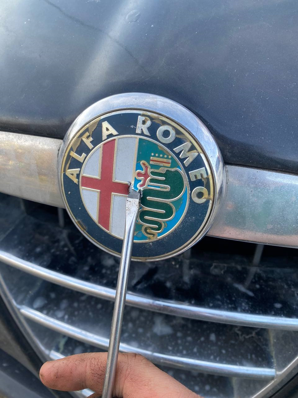

Также заодно поменял переднюю эмблему. Для этого аккуратно дырявим старую эмблему по центру и отклеиваем её, зачищаем поверхность от старого клея и устанавливаем новую.

Активирует и должно появиться. По крайней мере у меня так было.
