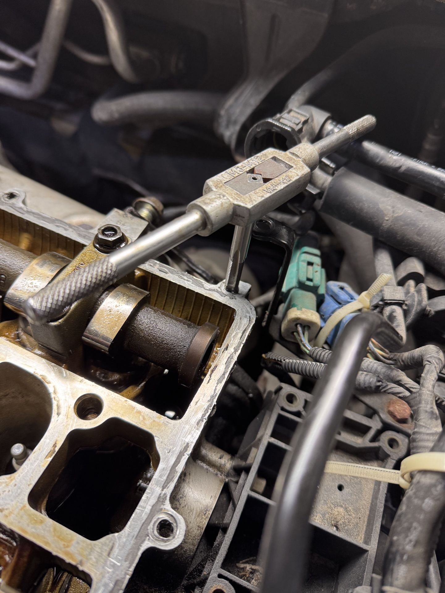

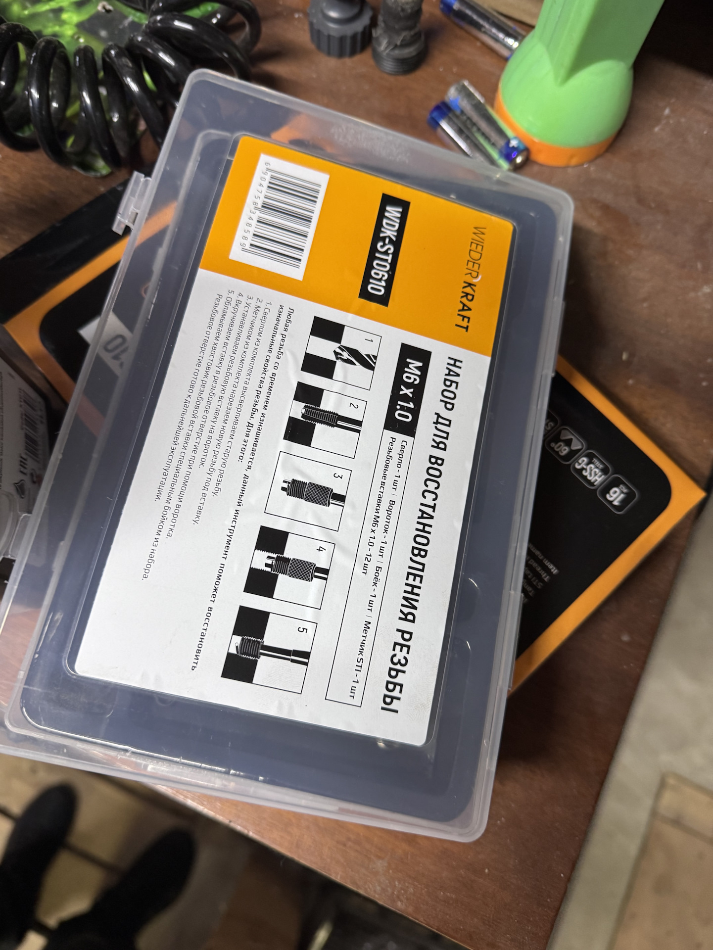

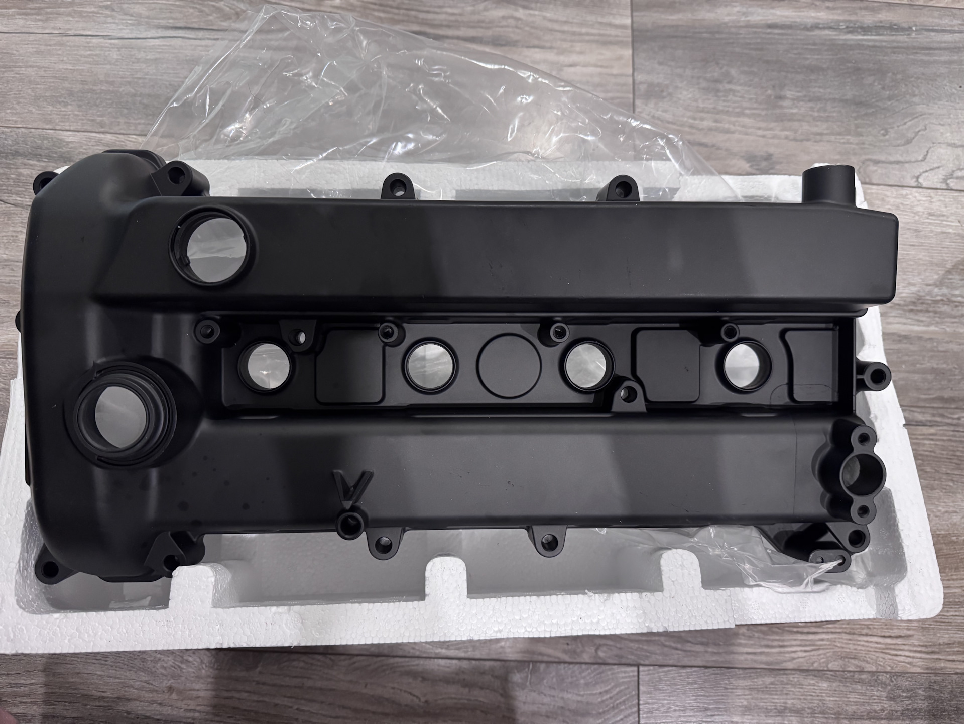

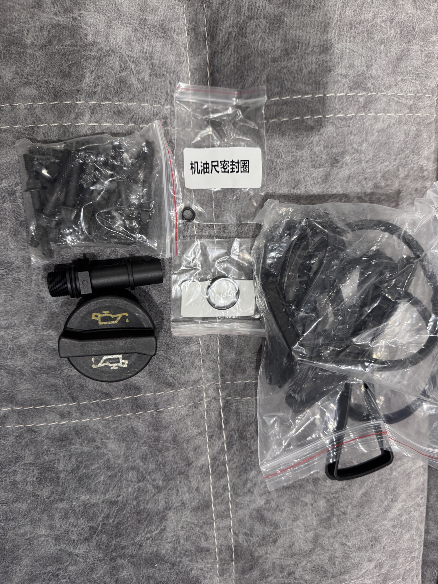

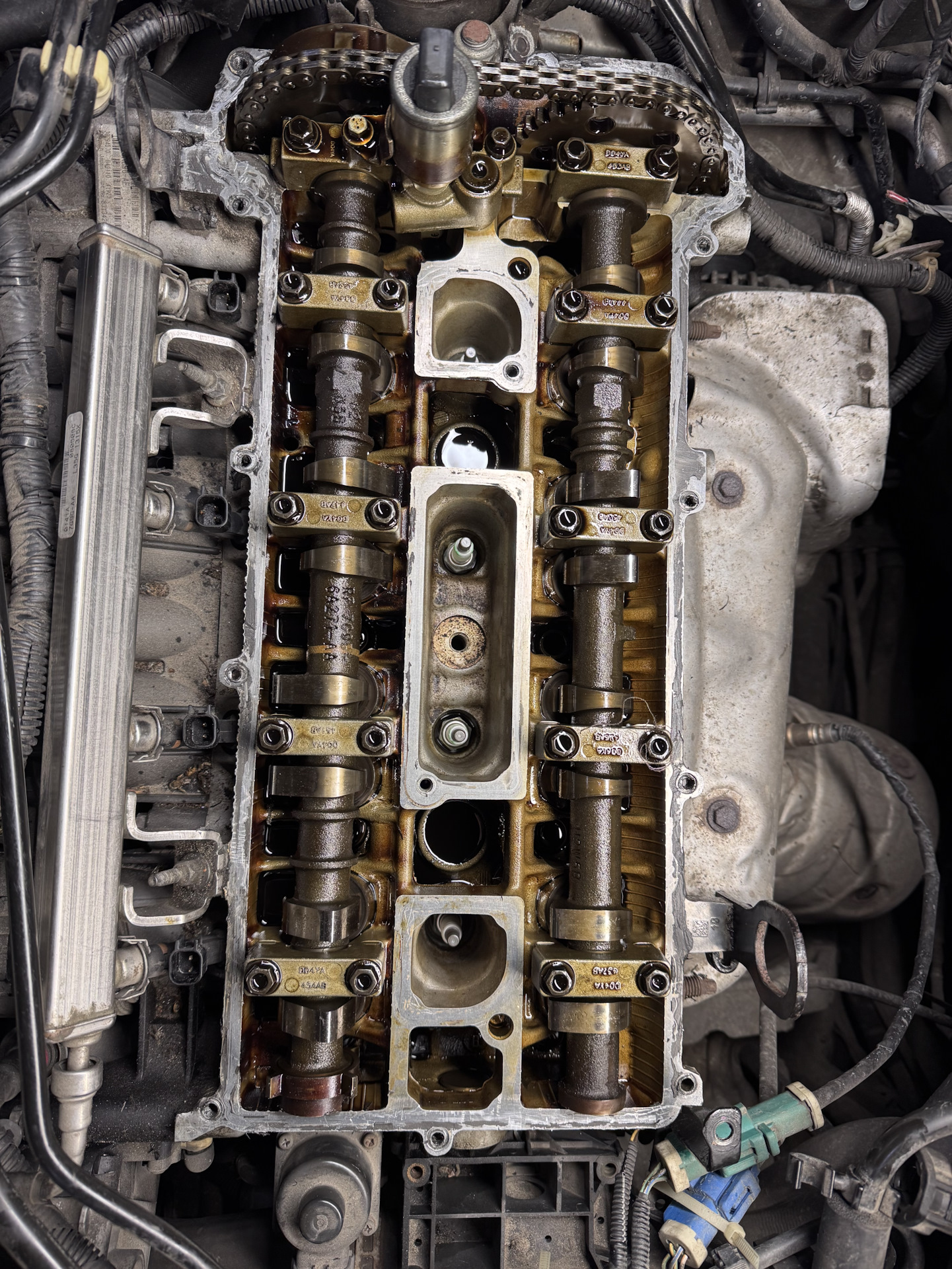

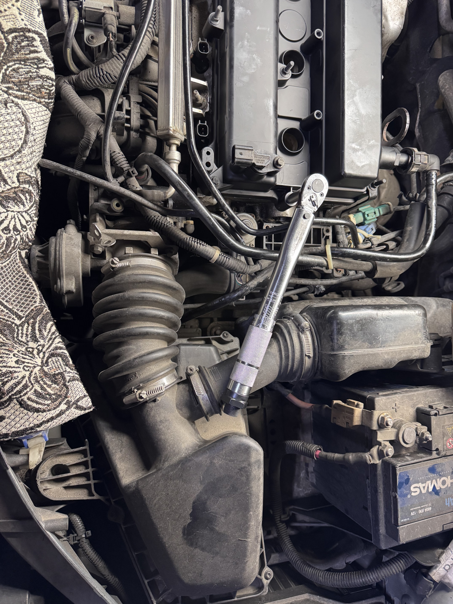

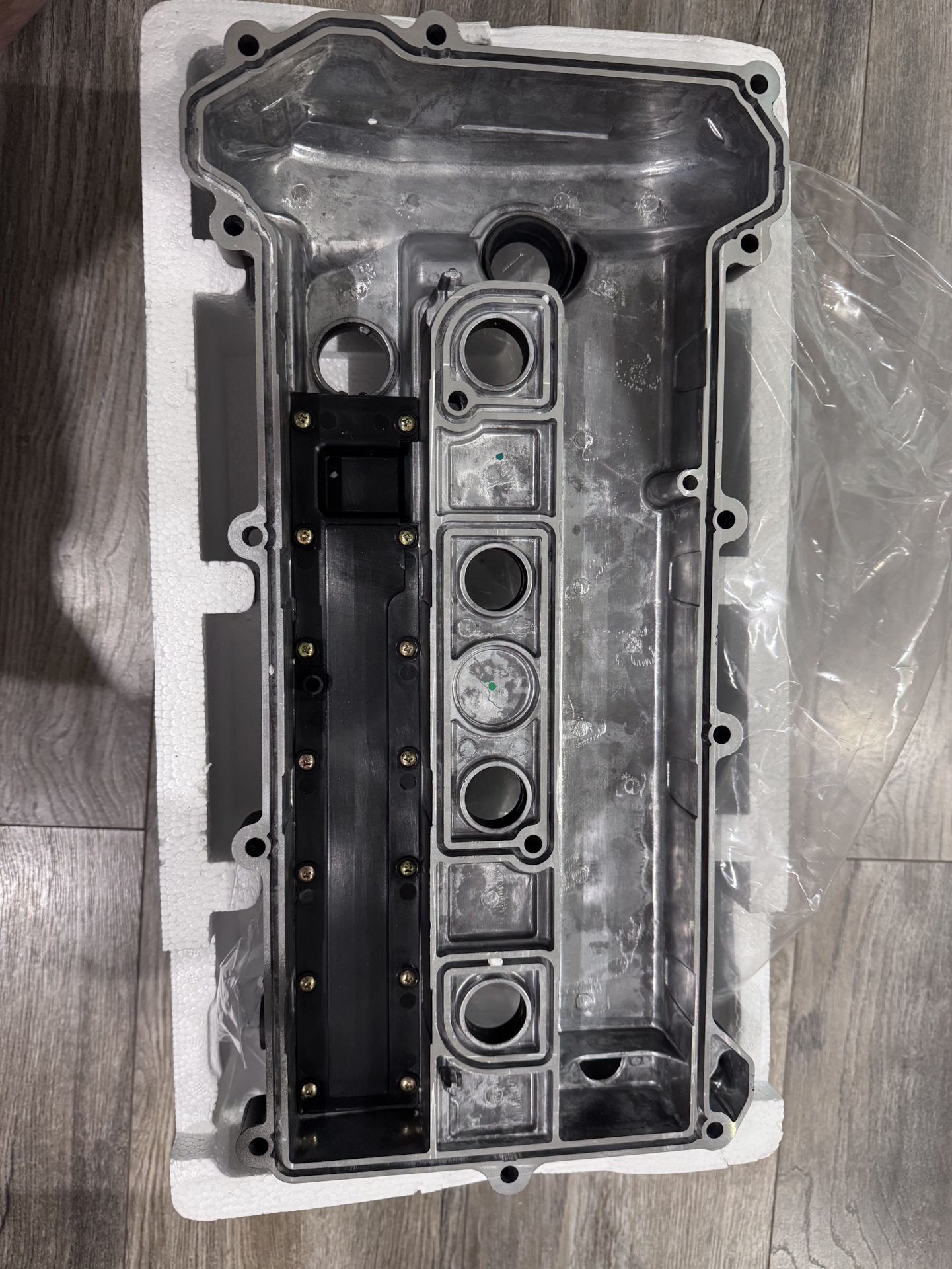

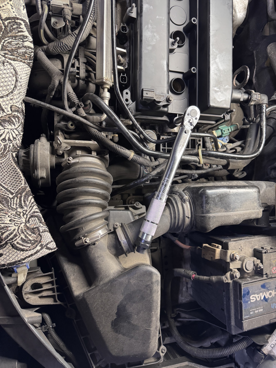

Давно хотел поменять так как родную крышку уже пытался клеить и вот заметил снова запотевания, нашел на озоне одну последнюю с нужным штуцером сапуна, затянул с моментом 3-5Hм, еще пару болтов не держало поставил футорки.

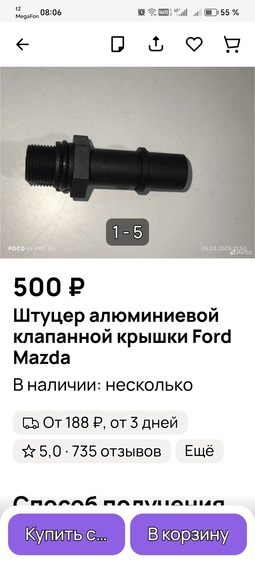

На Авито есть штуцер для быстросъема. 500р
Серьёзно? Не могу себе найти этот штуцер. Можете ткнуть носом?

Ещё обратите внимание, у меня после установки аналогичной крышки без резьбового герметика со временем начали шпильки откручивать, пришлось перетягивать уже с герметиком
Даже по объявлению на авито мне сказали нету для быстросъема
А другие продают которые не подходят? )
У других на озоне штуцер другой
