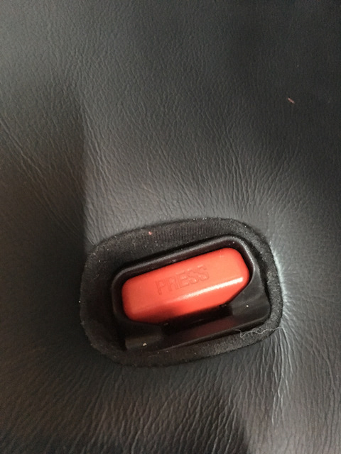

Механическую заглушку, с возможностью того, что-бы в неё вставлялся сам ремень, во многих автомагазинах.
не знал, что такие есть. Спасибо, поищу
Фиксатор автомобильный, 2 шт.
ozon.ru/t/uCTbiQx
На подобе таких третий год катаю. Удобно, главное не забывать пристёгиваться при выезде в город.
спасибо за ссылку
Хрень редкостная, не тратьте деньги/время.

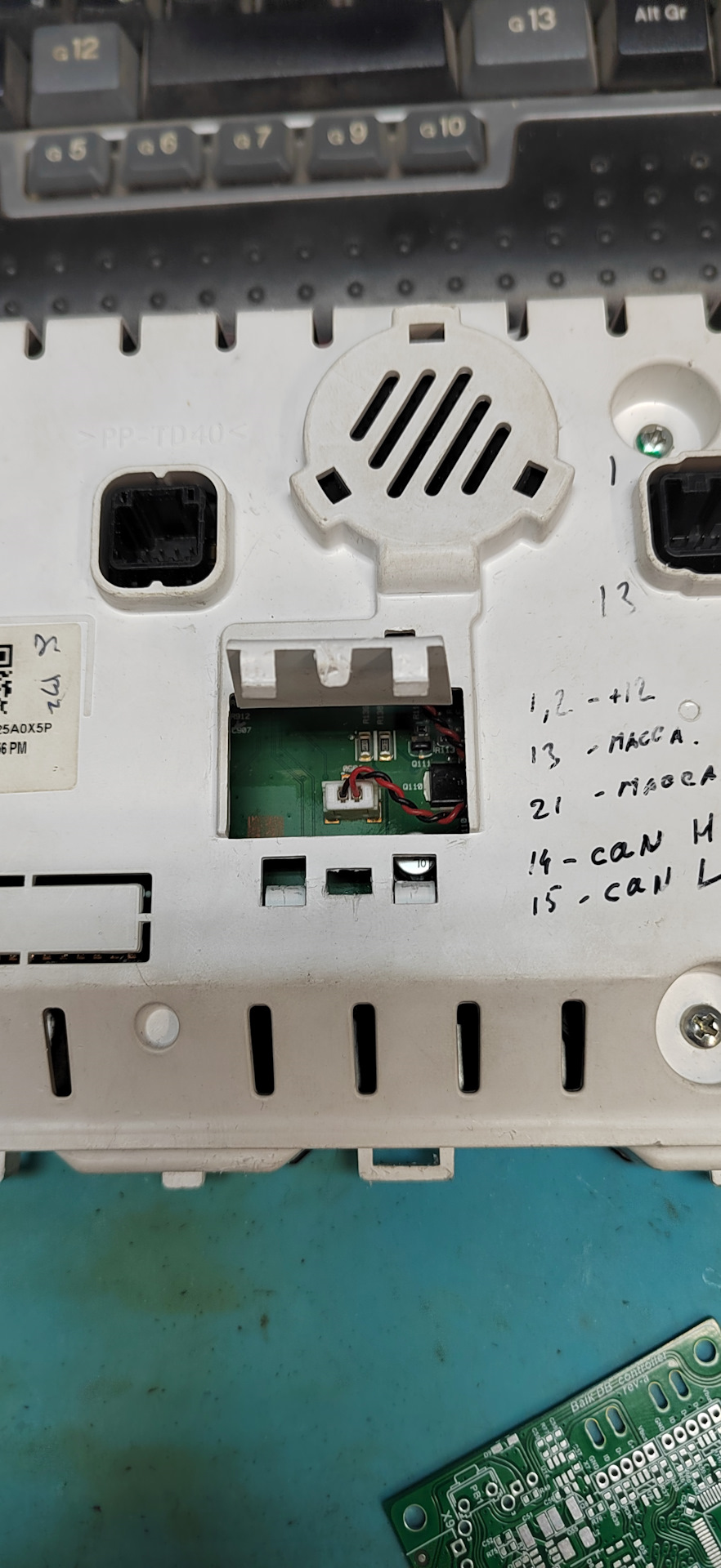

Кстати вариант)). Только если звук не привязан к штатным динамикам. Сейчас стою в пробке. Отстегнул ремень, вроде звук доносится не от динамика, а откуда-то из под цифрового прибора панели
Вот найди и пластелином залепить его)
oltin
Динамик внутри приборки. Он озвучивает не только не пристегнутые ремни, но и все остальные действия приборки, в том числе клацанье поворотников. Для отключения достаточно открыть окошко сзади приборки и выдернуть фишку динамика из разъема. И тишинаааа. Ни ремней, ни поворотников, ни предупреждений о машинах в соседней полосе или при движении задним ходом, ничего).
