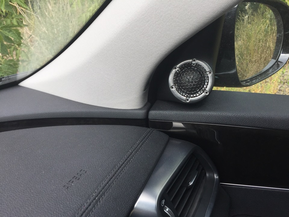

Автор ставь пищалки в родные места…Имхо стремно как то. Я себе DD пищалки в родные места поставил
Вы размер пищалок aerospace видели? Я бы с большим удовольствием поставил их в родные места…
на 7 фотке пищалка, вроде бы как встает…ну ты это…"извини если че"
ИМХО ЗРЯ! там стоит премиум акустика . Сделай настройки под себя и все.

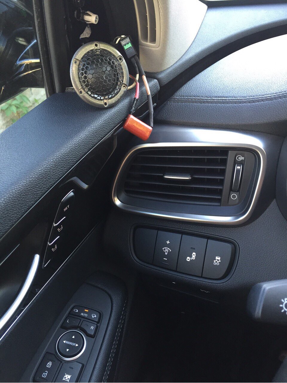

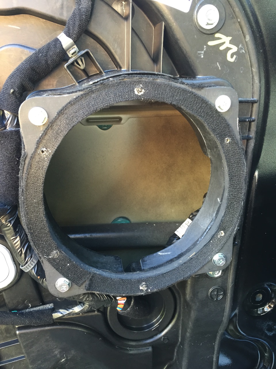

Заиграло лучше, но естественно не так как может эта акустика. Штатные динамики 2 Ом а aerospace 3 Ом. Твитера подключены через конденсаторы… В планах замена штатного усилителя и установка процессора.

Твитера повисли временно… Заказал треугольники дабы не пилить родные (жалко). Должны приехать в понедельник.
Звук изменился в положительную сторону, но не так как хотелось бы… Придется ставить усилитель)) пока думаю над тем какой?)

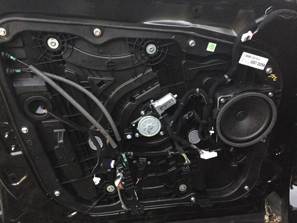

Дверные карты снимаются так легко что мне и не снилось… Под ручкой один саморез, поддеваем съемником и сдергиваем с пистонов… Собрано все качественно и просто, а главное рай для переделок))
