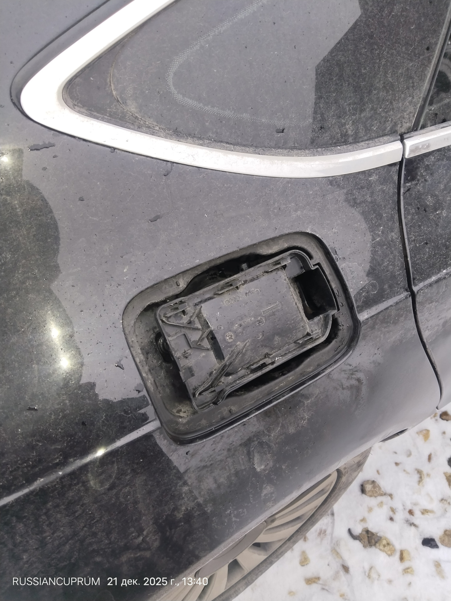

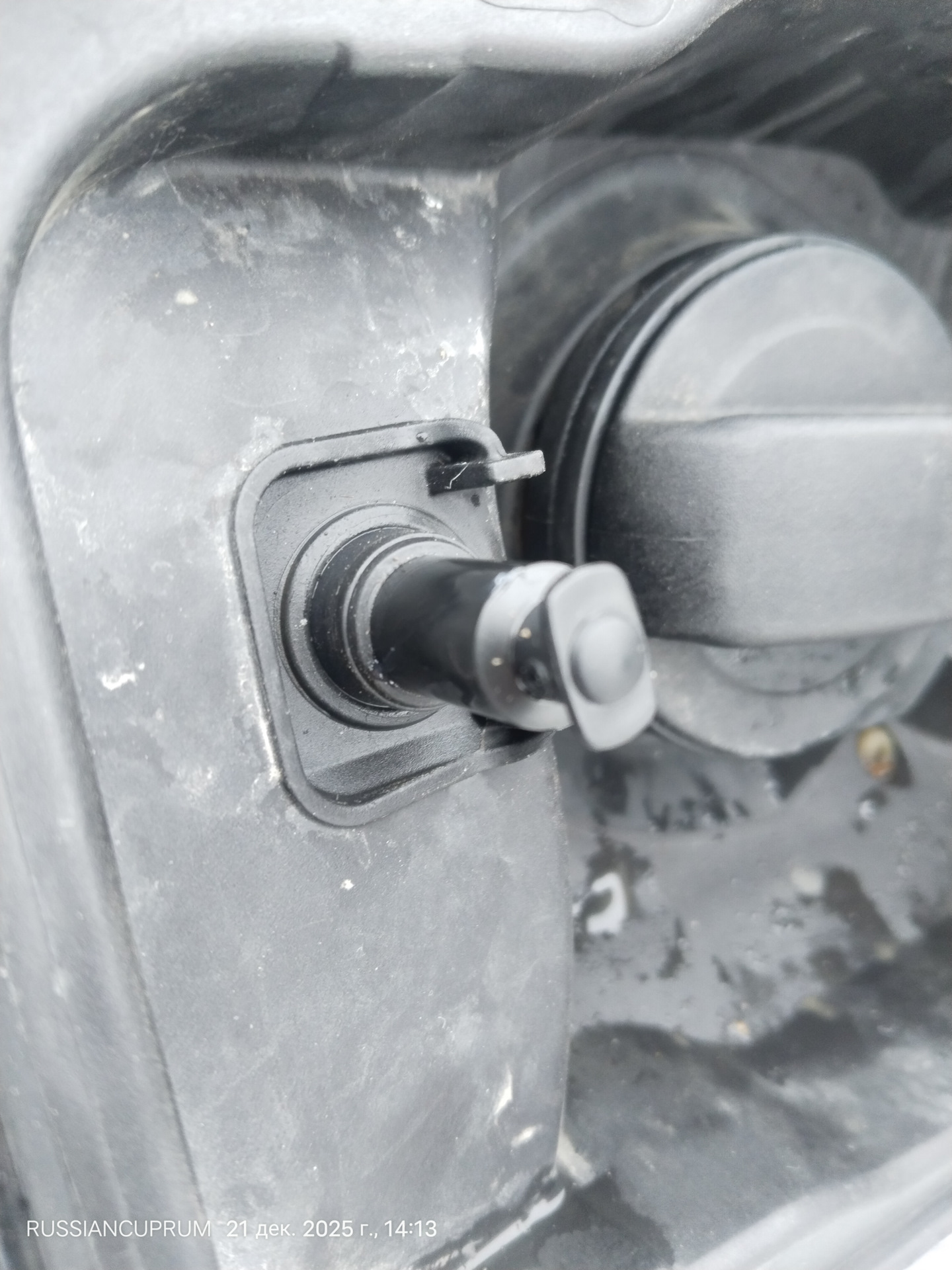

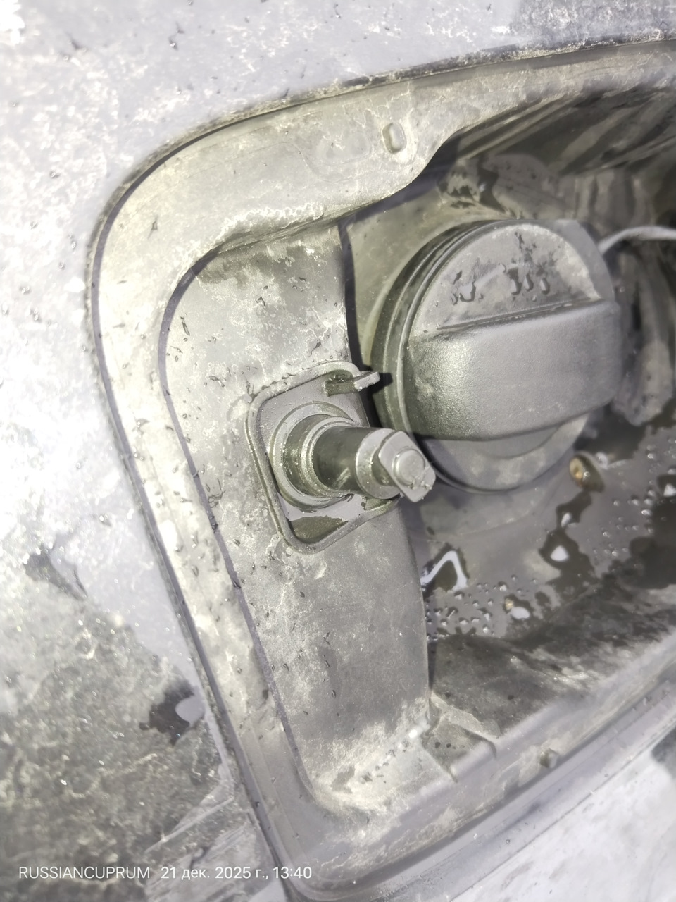

Всем привет. Неделю назад когда стукнули морозы в -12, как назло на заправке заклинило лючок. Думал замер а оказывается просто сломался.

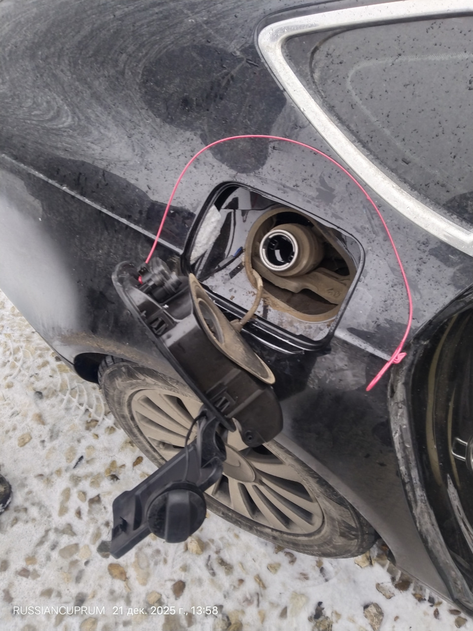

Снял накладку и еле еле открыл этот лючок. Заказал новый моторчик . Приехал на дачу и решил заменить. Снимать пластиковую накладку горловин то ещё удовольствие. Ну все получилось отлично.
Кстати до замены этот замок очень легко открывался на каждой мойке. И когда на сигнализацию ставил при нажатии все равно можно было открыть. Теперь все четко, открывается с тугим нажатием и не открывается при поставке на сигнализацию.

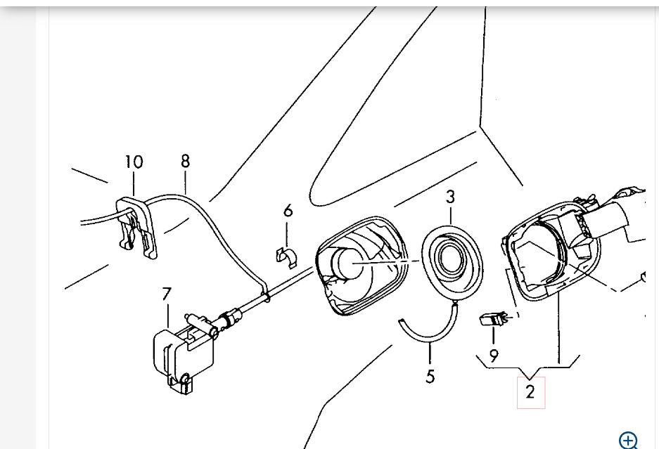

тросик это позиция -8
Да я тоже думаю все одно и тоже
тогда, если залезть в правый кармашек, увидишь красный флажок, )
А в кармашке сеточка где справа там нет тросика там обшивка но ковырять не стал. Я читал что тросик за ней
Это с а6 с6, думаю в а7 так же
Там со стороны внутрянки багажника, за обшивкой, есть аварийный пластиковый флажок, чтоб принудительно открыть
