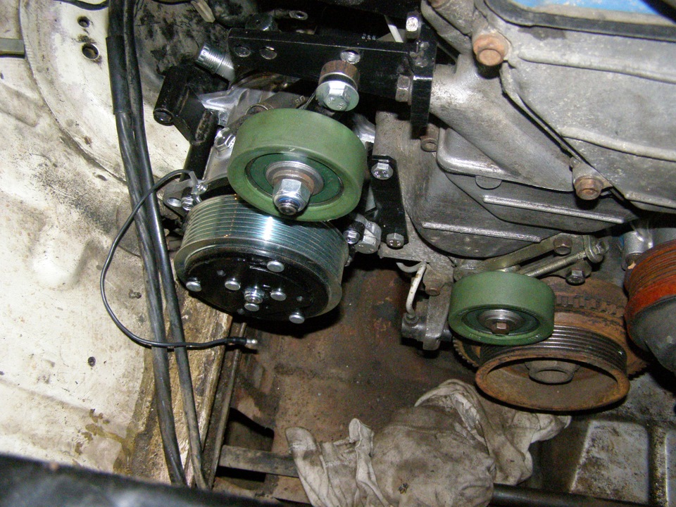

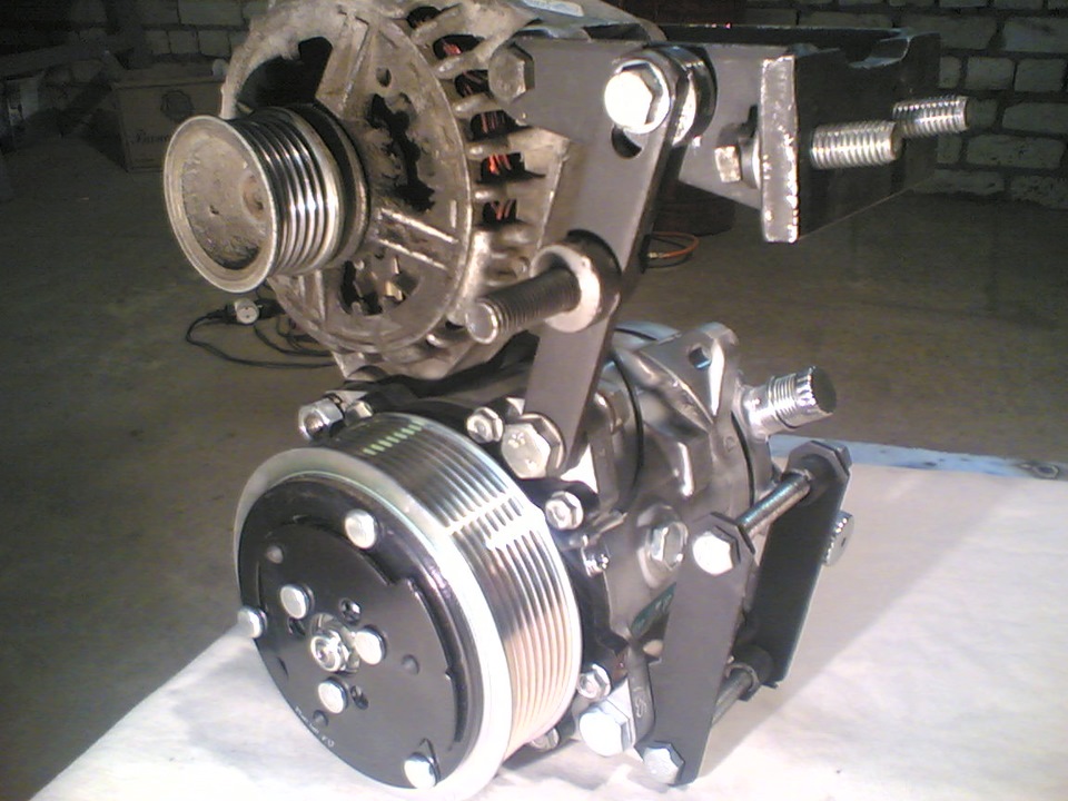

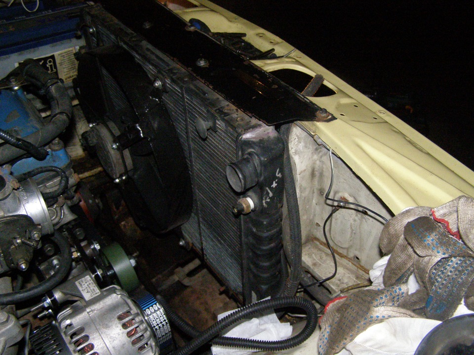

1. Поиски я начал с механической части, а именно для 406 двигателя я хотел купить кронштейн на правую сторону, т.к перенос насоса ГУР, как это обычно делают при установке компрессора, в мои планы не входил, да и сторона жаркая рядом с коллектором и шлангов тянуть на порядок больше.
Долго гуглил и в итоге нашел фирму в Нижнем Новгороде (если будут нужны контакты, пишите в ЛС), которая торгует самодельными кронштейнами и прочими сопутствующими комплектующими. За 20 000 были заказаны:

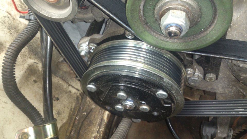

— кронштейн компрессора
— компрессор Sanden 5S11-6328 под поликлиновый ремень

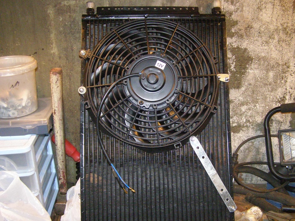

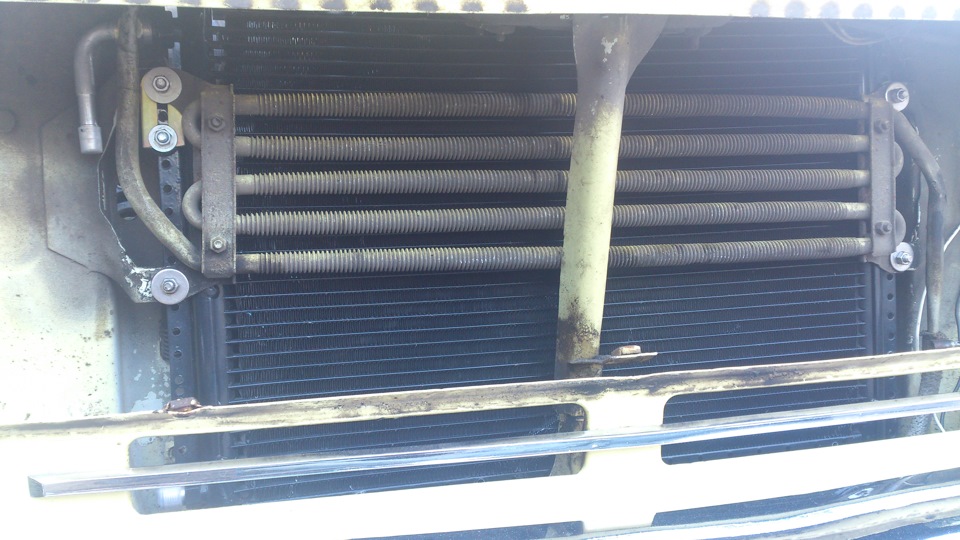

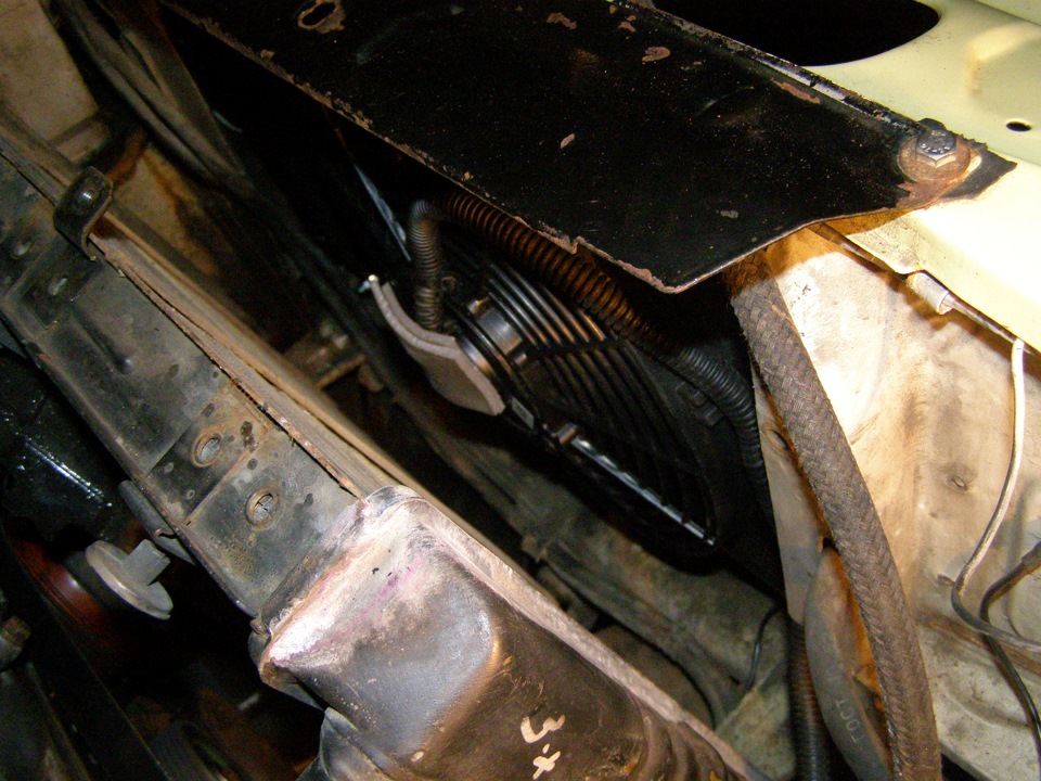

— конденсор MFC 14х21
— вентилятор конденсора (12В, 12 дюймов)

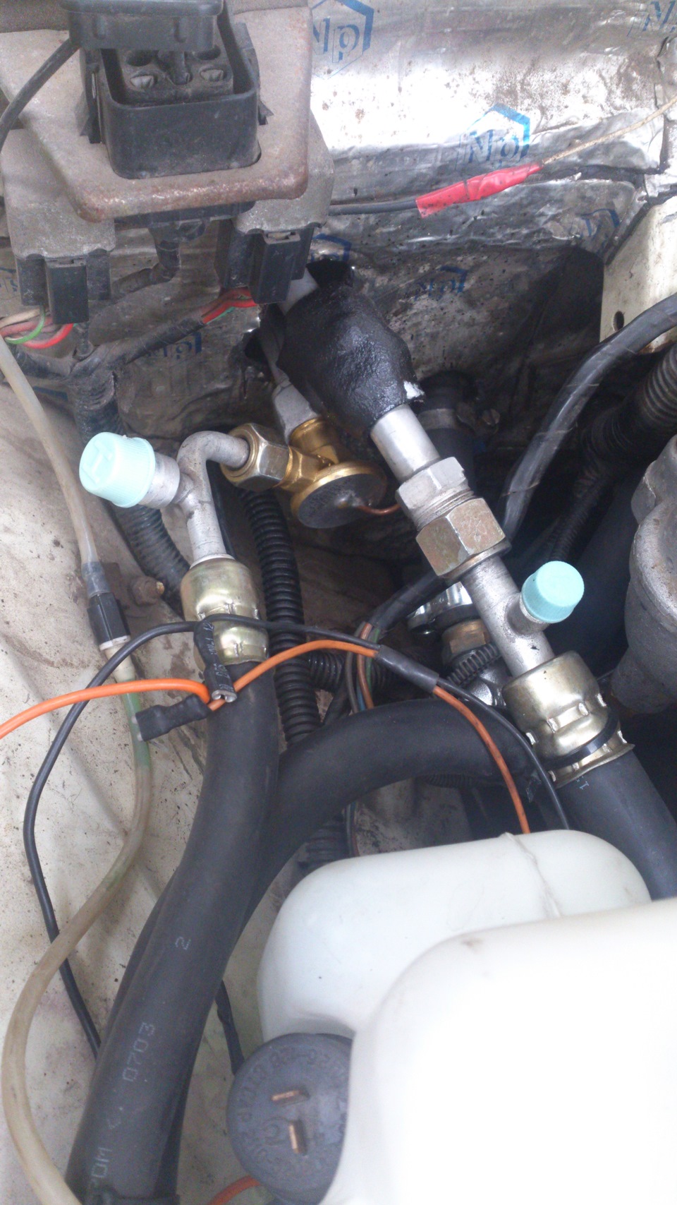

— осушитель с датчиком давления четырехконтактным
— терморегулирующий вентиль кондиционера
— датчик антиобледенения испарителя

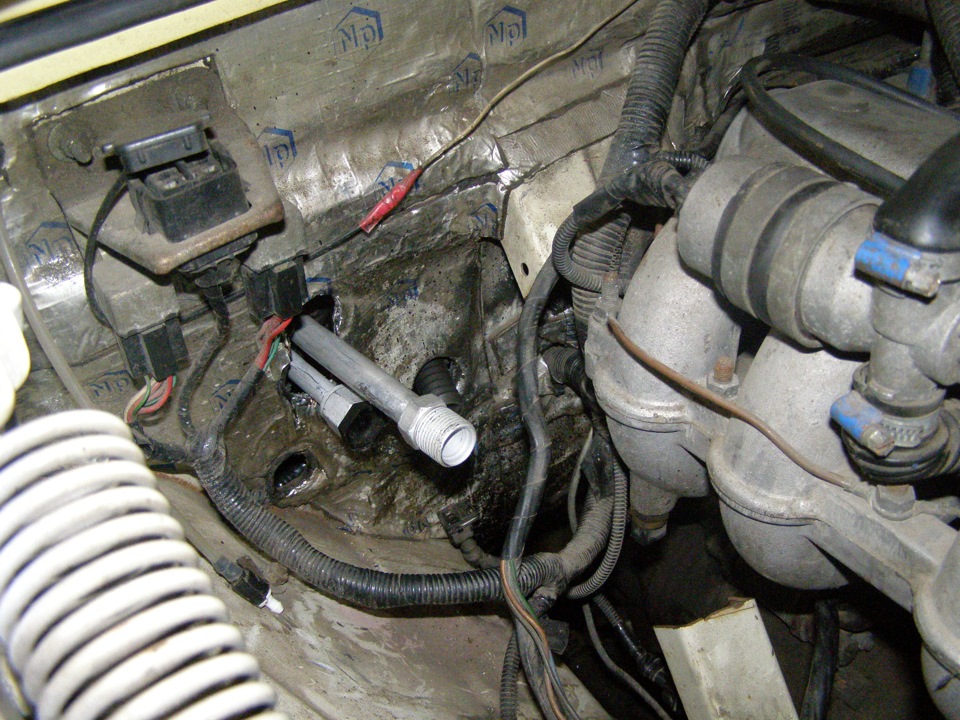

Далее была проведена установка компонентов, смотрите фото с комментариями:
Прокладка и обжим фреоновых шлангов goodyear, а также заправка и проверка системы обошлось около 17 000, и сделано это было в последнюю очередь, но тут я буду излагать не в хронологическом порядке, а от простого к сложному.

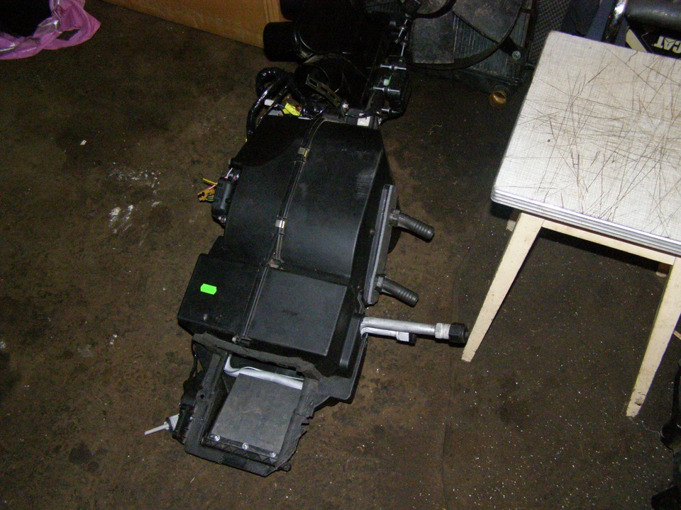

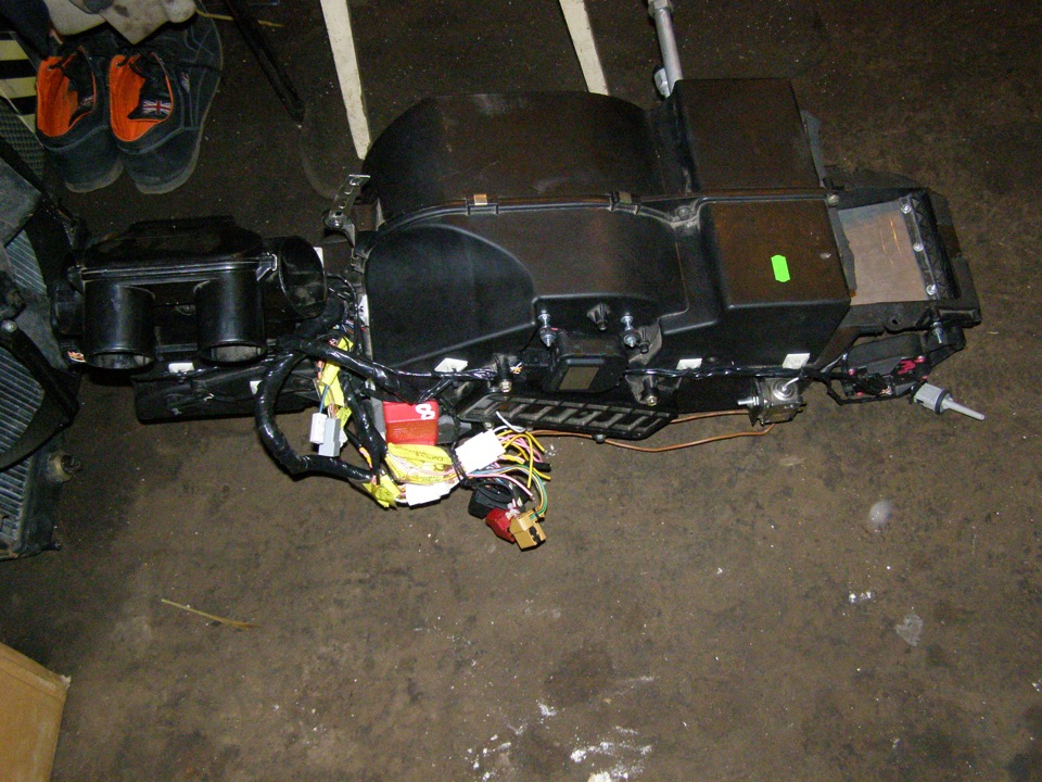

2. Самое главное в системе кондиционирования это корпус печки с рестайлинговой 31105 с индексом 31107, предыдущие не подходят по причине отсутствия места для испарителя, в этой же печке оно предусмотрено с завода, хоть машина может быть и без кондиционера, описание самого отопителя и его устройства в старом исполнении на 31105 можно скачать с сайта по ссылке
а вот как выглядит она в разборе уже с испарителем. Заводской номер, по которому можно купить испаритель в интернете, в случае его отсутствия в печке.ZA.8116019 . Подобные печки можно купить по цене около 10 000 тысяч полностью в сборе с блоком крутилок и даже испарителем. В целом нас не интересуют родные моторчики и блок управления, главное чтобы в печке были целы заслонки и исправен моторчик.
Чтобы заставить печку работать под управлением новой системы, потребуются моторедукторы и проводка, с донора Volkswagen Passat B5; Skoda Octavia A4. Обычно они идут вместе, так что лучше брать с одной печки комплект (блок, проводка, моторедукторы), но если вдруг вы чего-то не досчитались, это можно купить отдельно по следующим кодам:

На разборках типа этой можно отыскать необходимый комплект, с проводкой, печкой, моторчиками и блоком, это обойдется около 7500 тысяч р.
Процесс установки моторедукторов можно организовать через специальные проставки или просто на шпильках, как сделано у меня. Способы описаны в нескольких местах и каждый выбирает сам, как их ставить. Примеры по ссылкам ниже:

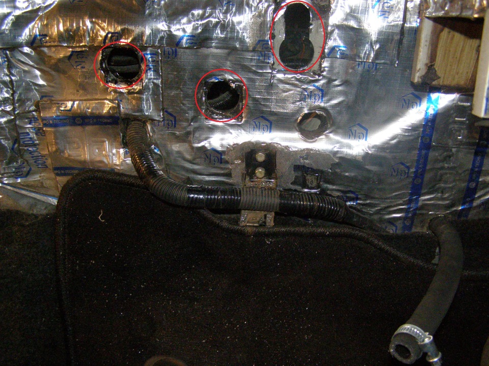

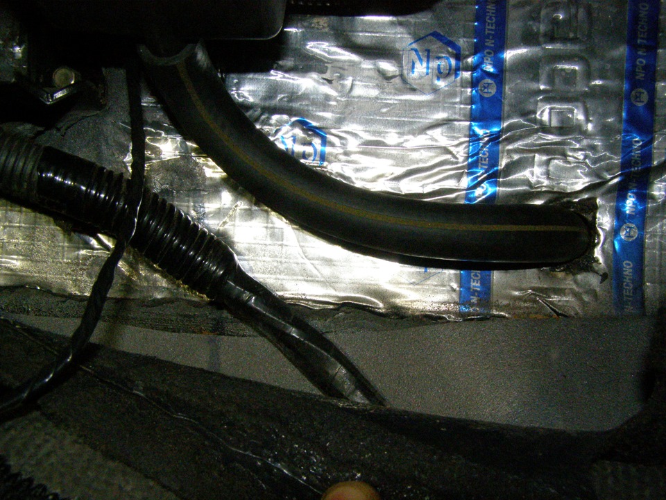

Начинаем вешать её на кузов

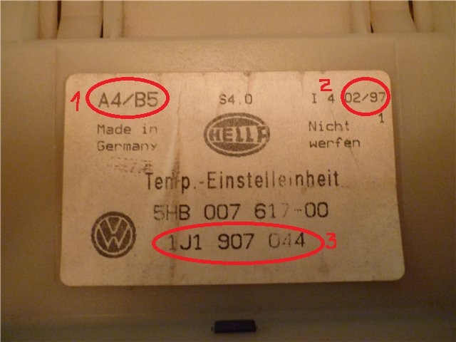

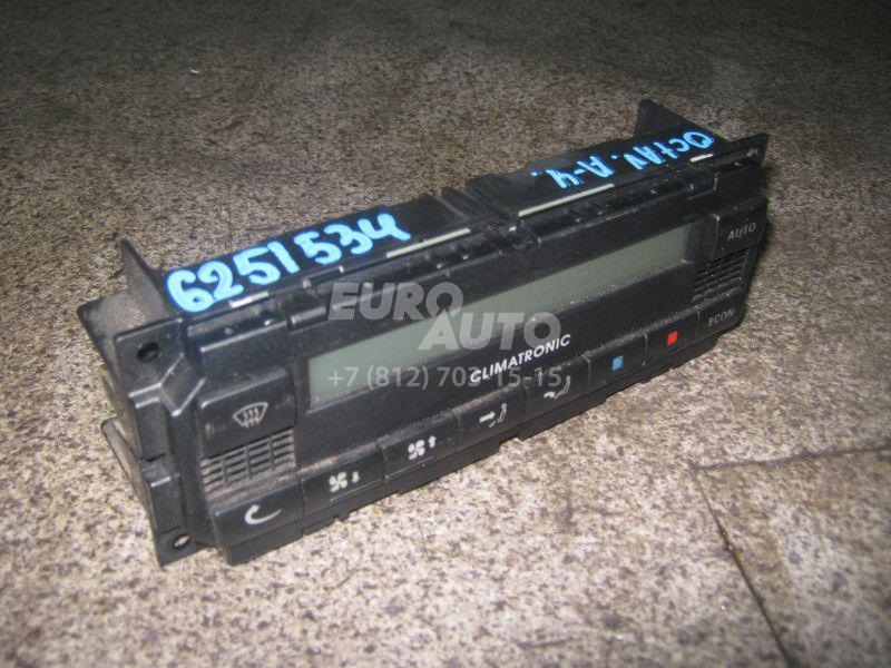

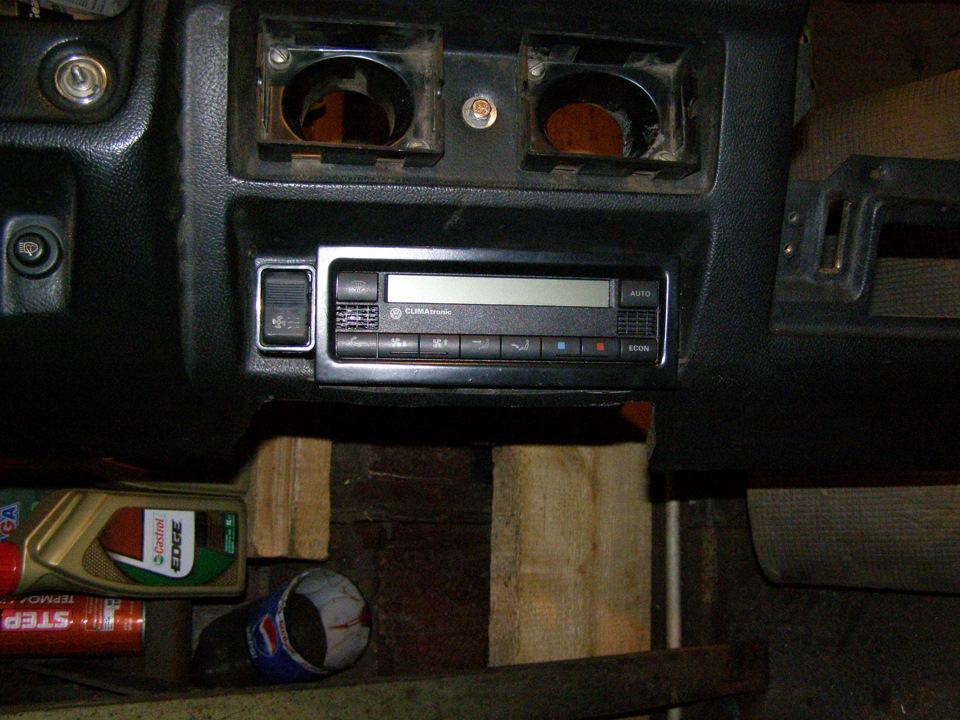

3. В качестве управляющей системы взамен штатной будем использовать обкатанное решение от Volkswagen под названием Climatronic, который устанавливался на Volkswagen Golf 4; Volkswagen Passat B5; Skoda Octavia A4 и некоторые Audi. Прелесть системы – полная автономность от всех остальных компонентов, т.е снимаем её (печка, проводка, блок управления) с инки, ставим моторедукторы на нашу печку, подключаем, настраиваем блок и всё!
Потребуется собственно сам блок управления, СТРОГО до 2002 года выпуска и только с машин без CAN- шины иначе будет некорректно работать, а вот проводка может быть с машины с CAN-шиной, это не принципиально. Например, точно не стоит брать с серийными номерами 3B1 907 044 H и 3UO 907 044 A.
Примеры серийных номеров интересующих нас блоков:
1u1 907 044 A зеленая подсветка
3B1 907 044 C подсветка красный/синий левый руль
3B2 907 044 C красный/синий правый руль
Идентификация:
1. Тип авто для которого используется (Passat B5; Skoda Octavia A4)
2. Год выпуска
3. Серийный номер
Ниже может быть BL/RT или GN/GN – цвет подсветки (сине-красный и зеленый соответственно)
Стоит заметить, что лучше всего покупать блок управления от Skoda Octavia (A4 1U на последнем фото) так как у него имеется несколько преимуществ:
1. Всегда зеленая подсветка;
2. Короткая база, при установке в торпеду блок не упрется в печку;
3. Лучшее состояние, чем у Volkswagen за счет 2000 года выпуска;
4. Доступность в приобретении.
Минус только в том, что его обязательно необходимо перекодировать на кодировку от Passat, потому что только в ней возможно получить сигнал на включение муфты с нужного пина, но это и выгодно потому что все пошли по этому пути.
Могу порекомендовать магазин, где почти всегда есть нужные б/у блоки.

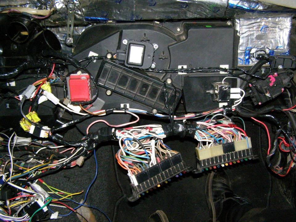

4. Теперь, когда все ингредиенты в сборе, необходимо всё это заставить работать. Следует посмотреть прошивку купленного блока управления через специальный софт VAG-Com, при необходимости изменить её на Passat, считать ошибки, исправить их, если это реально и откалибровать положение заслонок
После механической сборки и калибровки можно начинать подключение на основе приложенной в конце статьи ссылки на архив со схемами распиновки и данного описания от товарища с allgaz:

Подскажите пожалуйста куда подсоединяли резистор вентилятора печки ( красная коробочка на корпусе) и термостат, может у вас схема осталась?
В конце этого поста ссылка с архивом, где все схемы. На память не помню какой разъем, подключен штатно.

Добрый день, подскажи пожалуйста куда выводить шланг слива конденсата с печки?
я вывел в колесную арку
С салона сразу?
да отверстие просверлил и вывел.
Спасибо.

Подскажите куда подключается вентилятор на радиатора кондиционера.
дубль сигнала с включения муфты

Ещё один вопрос, датчик температуры испарителя куда подключать?
GAZ24105
Нее было проблем с этим
Нашёл разъём куда подключить датчик испарителя но у климатроника он не задействован, если добавить контакт он будет работать?

Забыл спросить. А как высчитать/выставить соосность ремня. У меня лежат волгопотраха для кондера. Думал поступить по вашей схеме.
Ну если у меня бы не было готового решения в виде кронштейна, я бы сначала приладил компрессор а потом на картоне бы вырезал примерный крепеж в металле, далее бы сварил его и примерял подрезая под реальные параметры. Потом снятие размеров и на поток.

Проблема у меня была в первом блоке, он немного косячный оказался, нельзя режим диагностики запустить на нем было, соответственно не считать коды ошибок и запретов на включение муфты.
Второй купил от Гольфа, но там вообще черт ногу сломит, и только третий от Шкоды оказался беспроблемным.
Прочитал о соклубниках
во блин с блоками не везуха!

Попробую, посмотреть бы как у вас это вопрос Решен, в деталях и крупным планом, если это не секрет конечно.
Таких фоток не имею к сожалению. какие заслонки интересуют ? У короба и лицо/ноги ?
Рецеркуляция и температурная.
Лицо/ноги вроде справился, и подсмотрел у вас.

Понятно, у меня просто компрессор не род резьбу.
Это забота кондейщиков, подберут что нужно.
Штуцера тоже заказывал? Или холодильшики сами их подбирали.
Да не, я смонтировал все железки, приехал в контору, которая устанавливает кондиционеры, обговорил детали, оставил машину, через пару дней вернулся и забрал с полностью установленными магистралями и заправленной системой.
Ааа вон оно что. Ясно, тогда будем думать.
А радиатор кондесора универсальный или род Волгу заточеный?!
Они все универсальные продаются практически, просто по размеру подбирать нужно.
Ясно! Тогда.

В итоге, какие изменения в работе печки?
Ну какие… можно включить кнопку AUTO и она сама будет думать куда дуть и с какой интенсивностью.
можно включить ручное управление и управлять потоками, температурой и интенсивностью по-своему усмотрению. в общем как на иномарках, можешь почитать файлик с архива в теме по принципам работы системы, там много лучше и понятнее написано.
