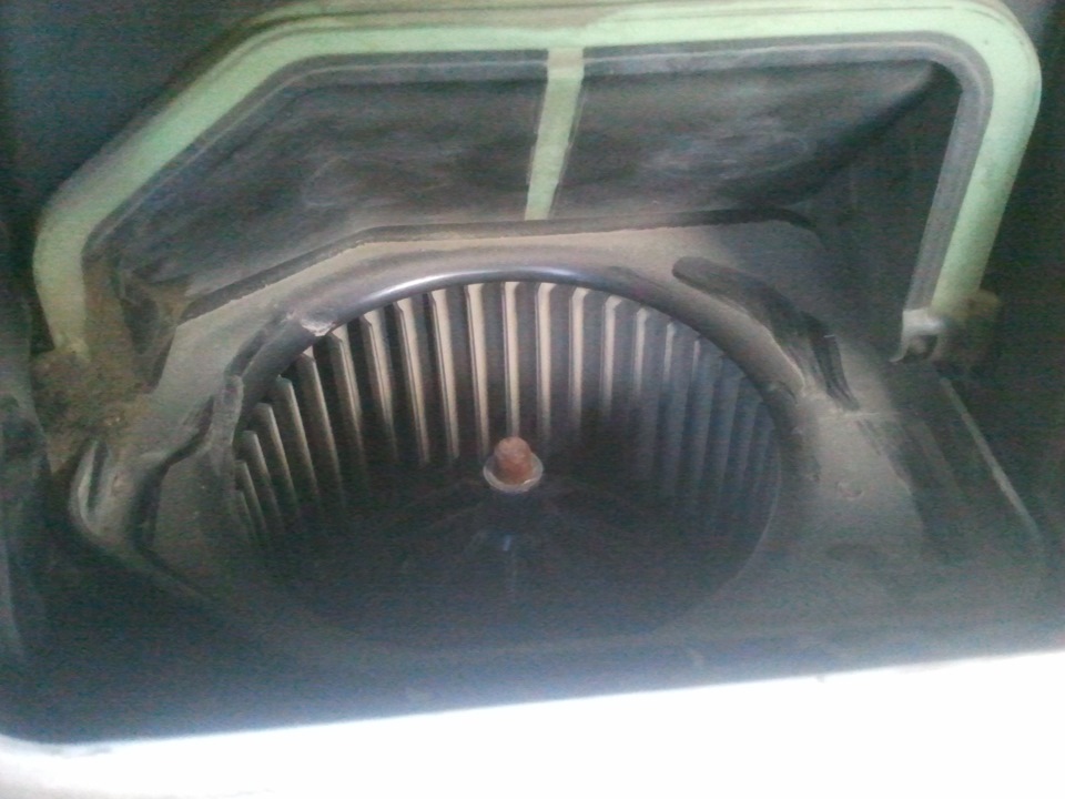

Всем Привет! Начитавшись постов на Д2 о грязной печки, решил поставить на заборник какой нибудь чехол. Приехав в гараж Снял заборник визуально осмотрел крыльчатку печки и сделал вывод что за 2.5 года она не сильно испачкалась, ну раз уже разобрал решил поставить какой нибудь чехол на заборник. В магазин не хотелось ехать так как пришлось бы всё обратно собирать, а потом опять разбирать. На помощь пришли женские колготки (жена когда выкидывает, я стараюсь их прибрать, всё таки сеточка, пригодится), вот и пригодились. Взял верхнюю часть так как она самая плотная, натянул, завязал и лишнее отрезал, получилось в два слоя. Собираем Всё обратно! Через месяц посмотрим как испачкался чехол)

кстати не факт что крыльчатка чистая, я когда разбирал тоже глянул, а смотрю нормально, ковырнул палочкой, а там почти миллиметр прессованной пыли полчаса еще отмывал потом с колготкой кстати норм идея, эта шапка от уазика как то слишком уж плотная я не стал ставить.
Я пальцем по крыльчатке провёл, почти чистая.

Привет! Со временим крыльчатка и сам моторчик покрывается пылью и грязью, ну и приводит к поломке моторчика. На Д2 много постов как люди снимают и чистят печку, кому то помогает, а кому то нет, так как забитая грязью крыльчатка даёт дисбаланс, а это вибрация на больших оборотах, свист. Так что я думаю лучше натянуть какую нибудь сетку на заборник, чем потом снимать и чистить Печку!
