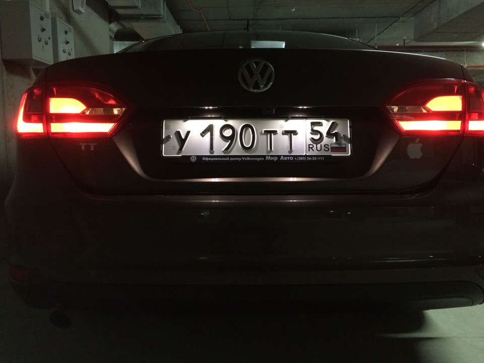

Давно раздражали лампочки в подсветке заднего номера…
Во первых перегорали часто (крышкой хлопнул — нить порвалась), во вторых не красиво — жёлтый свет…
Подглядел у t1m0n готовое решение + поколдовать VagCom с 9 блоком (не сложно — одна галка всего — снять контроль задних ламп подсветки номера, чтоб ошибка не загоралась), результатом доволен. Номера: 3AF 943 021 A (надо 2 штуки — они одинаковые)

4G0 943 021 — есть точно такие — подешевле!
не знал! от лица тех, кто воспользуется этой информацией — вам спасибо!
Всегда пожалуйста — такие папе на джетту ставил — все огонь! На моей уже стояли…
это какие-то дорогие(
я брал от ауди на много дешевле
