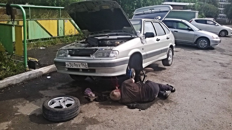

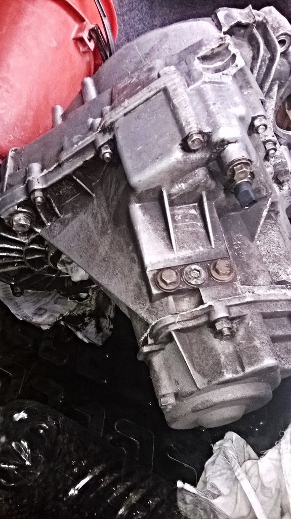

Кто меня читает, тот видел, что я в начале мая перебрал коробку. Всё было прекрасно 3 недели. Красота. Потом я начал крутить мотор, было это одним вечером. После чего появились какие-то стуки при включении и выключении сцепления. И передачи включались туго, как будто через барьер какой-то. 1 передача даже на малой скорости не включалась, только при полной остановке. Съездил на сервис, сказали корзина неисправна. Ну говорю, меняем. Хоть и корзина менялась в январе со всем сцеплением. Отдал за всё 3000р, в итоге все так же и осталось. Пожаловался отцу на эту проблему, он приехал и забрал у меня машину со словами "Покатаюсь, посмотрю". Сам я был в Кемерово, сессия все дела. Отдал мне свой Volkswagen и уехал ) Прокатался дня 3 и сказал что все в порядке, что я наговариваю. Но я знал, что есть проблема. Знакомый мне сказал, что это люфты, начинаю от дифференциала и заканчиваю приводами с гранатами. Ну думаю ладно . Забрал машину, катаюсь и в один "прекрасный" момент слышу металлический скрежет из коробки, Машина вся дергается, задняя скорость это вообще полный ***** . Ок, отогнал к общаге. Опять сказал отцу про проблему, он приехал и начали разбирать коробку. В итоге ничего не нашли поврежденного, только еле закрученные винты на пластине. Собрали. Красота, всё работает.
Заменили кстати подшипники диффа, а то тогда не меняли. 600р
И в общем через 2 дня еду, слышу металический щелчок, как будто что то отлетело. И начинается рокот из под капота. Понять ничего не могу, кроме того что вторая и четвертая не включается, я до них тупо рычагом дотянуться не могу и чем дольше я ехал, тем хуже было. И рокот пропадал под нагрузкой кстати, как только газ сбрасывал, тогда и начинался. На следующий день с этой проблемой я ехал домой в Прокопьевск 200км, на половине ппути увидел что бежит масло, притопил, что бы быстрее домой попасть.

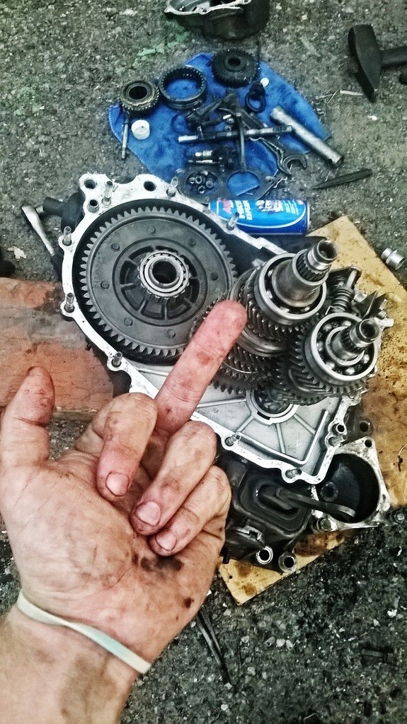

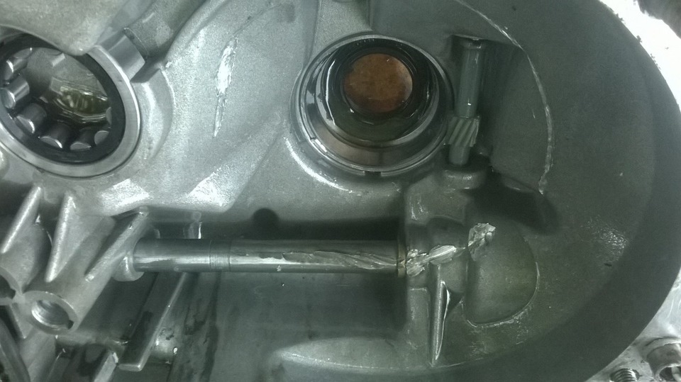

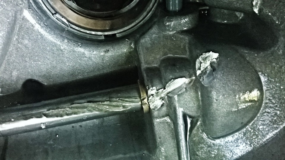

На следующий день разобрали, увидели что выпало стопорной кольцо с оси сателлитов, итог вот на фото:
Бороздил по картеру и еще задевал шток выбора передач, на нем образовались задиры, из-за них я и не могу включить 2 и 4. заменили шток, начали собирать, было решено сделать преднатяг подшипников дифференциала. Шайбу выбрали на глаз, вскоре после сборки оказалось, что большую положили. Колёса еле крутятся, машина почти не едет…

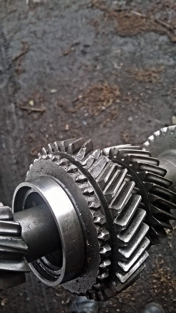

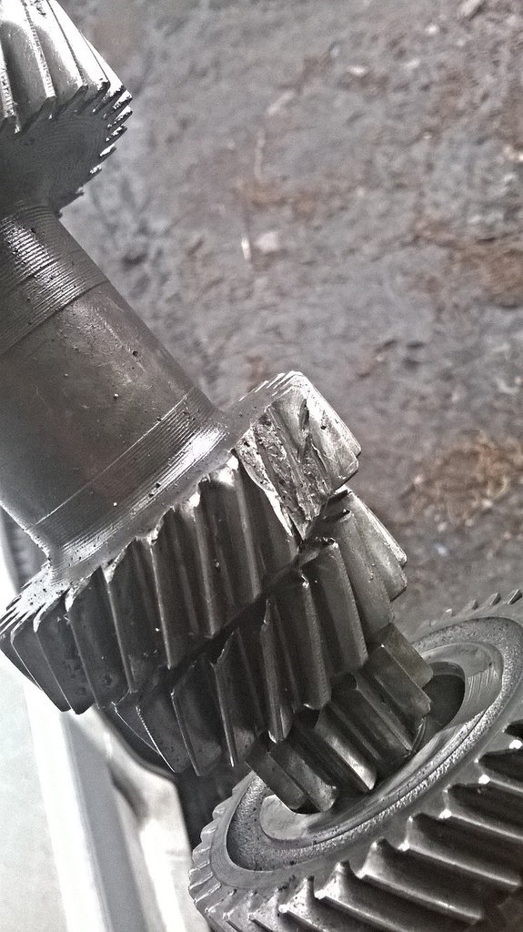

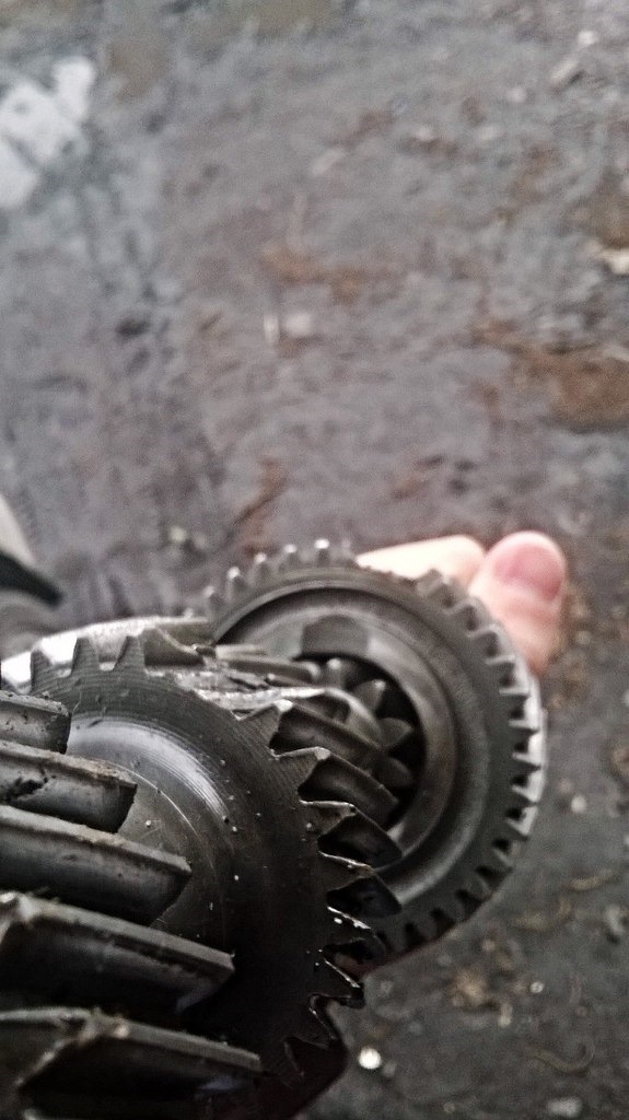

В следующий раз разобрали, убрали ее нафиг, поставили стоковую, собрали. Запускаем потор и слышим свист сцепления. Провернулся диск, сразу заглушили. Стояла нейтральная передачи при чем. Разбираем вновь, видим картину, сломаны 3 зуба на первичном валу (3 передача) и 3 зуба на шестерне вторичного вала. Виной всему заклинило игольчатый подшипник 3 передачи. Такие дела…

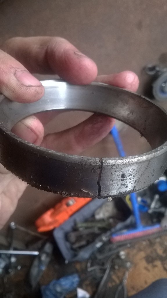

Потом раза 3 еще снимали, перебирали коробку — безрезультатно… увидели лишь лопнувшую обойму подшипника диффа.

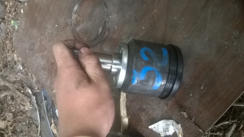

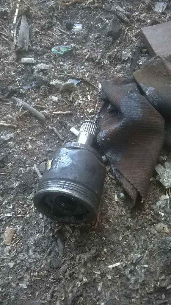

Потом случайно наткнулся на видео в ютубе, звук проблемы точно как у меня, проблемой оказались внутренние гранаты.
Я поменял гранаты. Одна из них правда мертвая была. 2400р

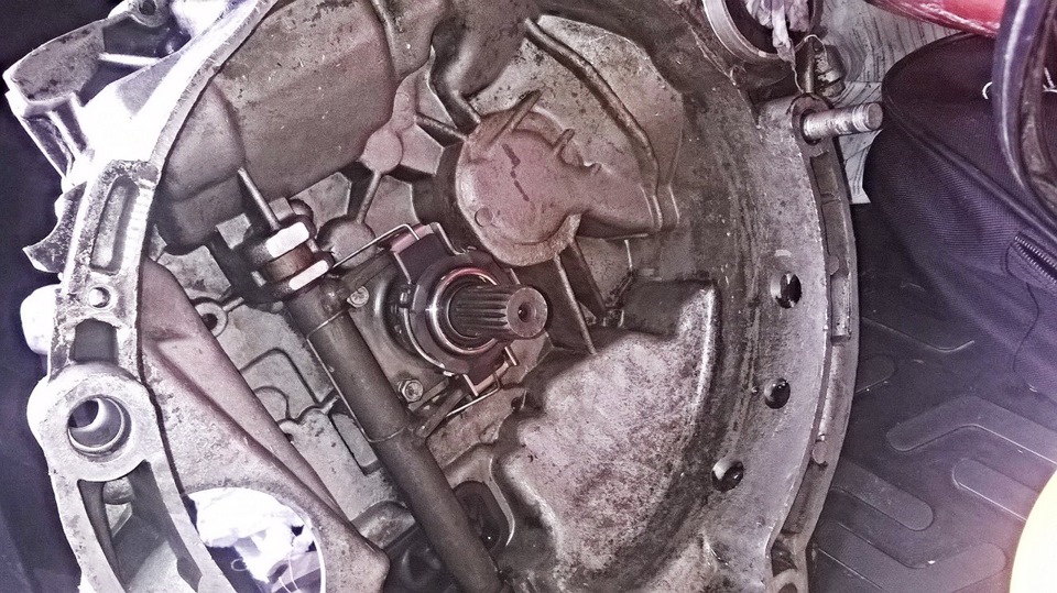

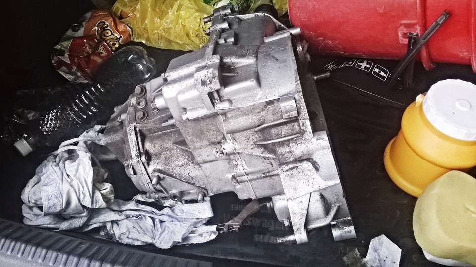

Съездил на авторазбор в Новокузнецк и купил кпп за 6 000р.
Заменили на ней сальники все, выжимной, и карданчик. Поставили. Все передачи хорошо включаются и самое главное РОКОТ ПРОПАЛ! НО! Хрустит 2 передача при резком включении… Так же воет на холостых, не сильно правда… Но машина хоть теперь на ходу… Правда страховка кончилась неделю назад…
