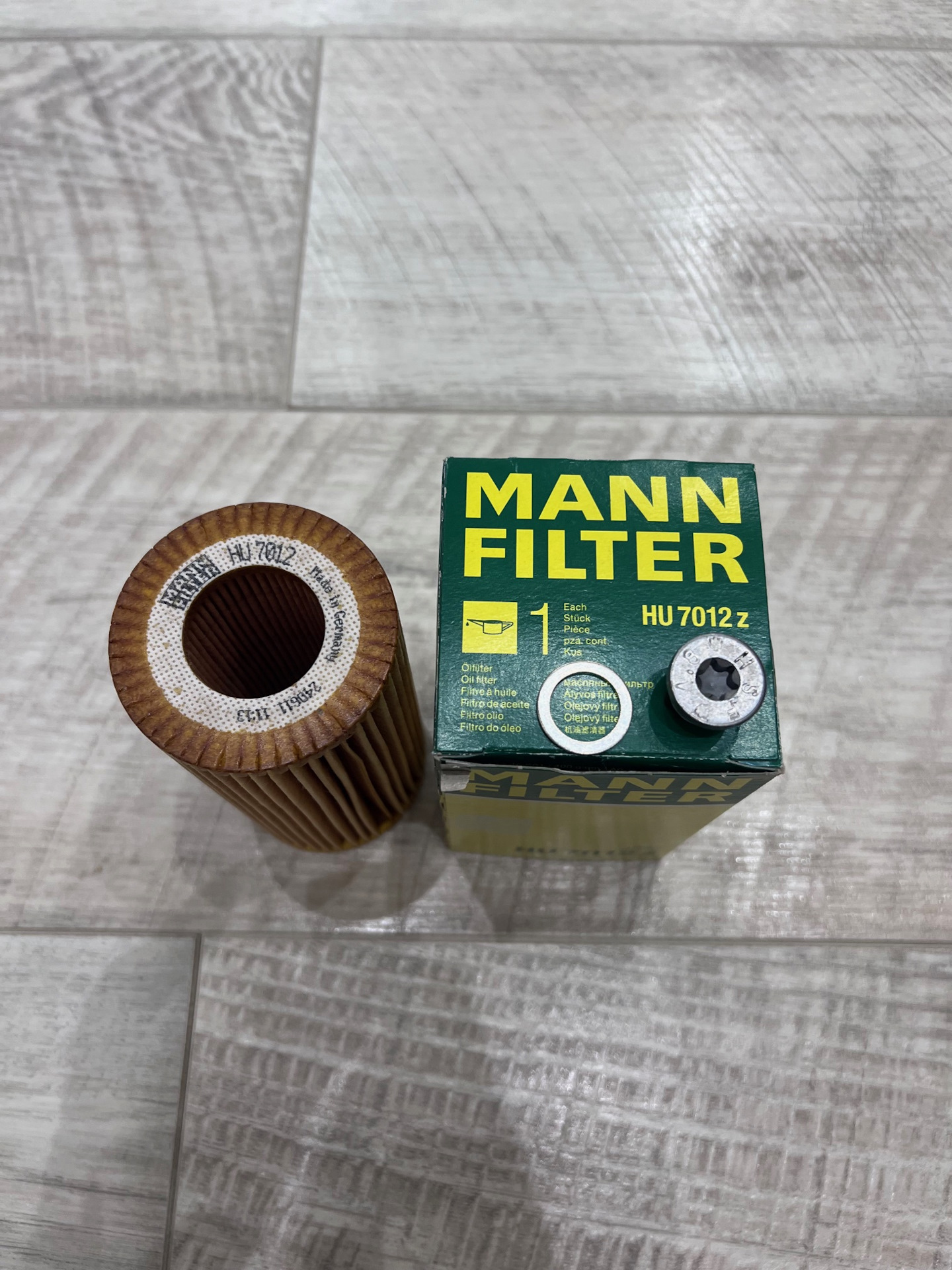

А дальше уже классика жанра — замена масла. Вот и подкрался Новый год.

Запись тут делаю ради очередного ТО – замена масла и фильтров.
Многие любят считать тут чужие деньги, поэтому сразу напишу цены.
В этот раз решил отойти от оригинальных фильтров – взял MANN. Причем покупал собранный комплект на Авито.
Комплект фильтров (кроме топливного) + шайба + пробка = 8500 рублей.
Масляный фильтр Mann HU7012Z
Воздушный фильтр Mann C38011
Салонный фильтр Mann CU31003 / FP31003 ант.бак.
Кольцо уплотнительное N 013 849 5 (14х20)
Пробка поддона N 911 679 01 (М14х1,5)
Топливный фильтр не менял — решил дать ему шанс прокататься до 20000 км (по весне как раз и поменяю).
Решил попутно заменить тормозную жидкость – рекомендуется каждые 2 года.
Тормозная жидкость В000750М3 – 1 литр = 2000 рублей
Масло моторное MOTUL 5W30 Specific VW 504 00/507 00
Двигатель 3 TDI / 231 л.с. / 45 TDI MHEV / 4MGCG2
Код двигателя — DHXC
Масло в объеме — 6,1 литров.
