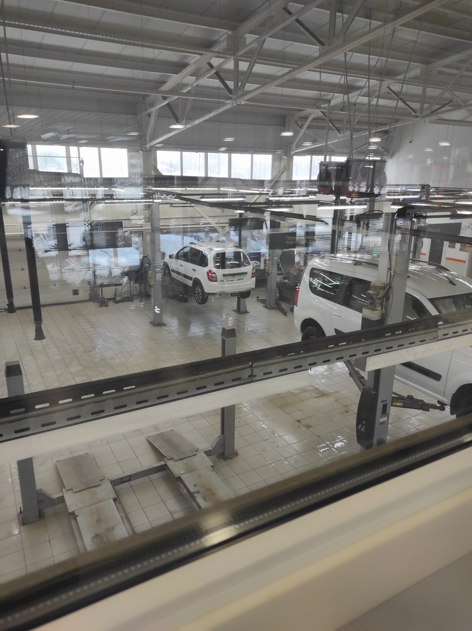

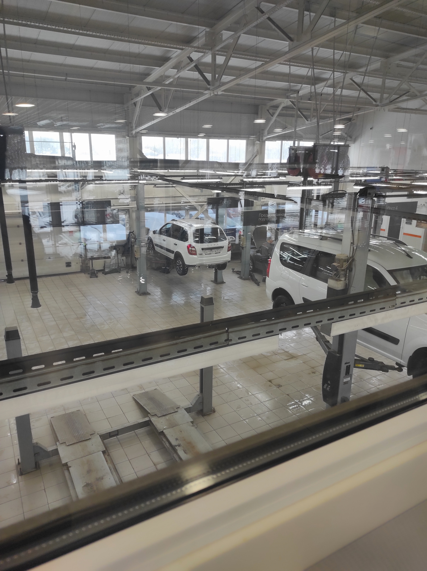

Вот и настал момент, когда случилась первая критичная поломка. А именно — клин левого переднего тормоза. Не долго думая, записался к дилеру. Долго ждать не пришлось — ближайшая запись через день.
Загнали машинку на подъёмник, часок поколдовали и через полтора часа после приезда, я спокойно уехал по своим делам.
Дело было, со слов мастера, в закисших направляющих суппорта. Их раздраконили, смазали и отпустили со словами — колодки ещё походят, износ равномерный, будут проблемы приезжай, подшаманим. Спустя 300км проблема больше не всплывала тьхутьхутьху
В общем, остался доволен подходом ОД и его отношением к покупателю.
