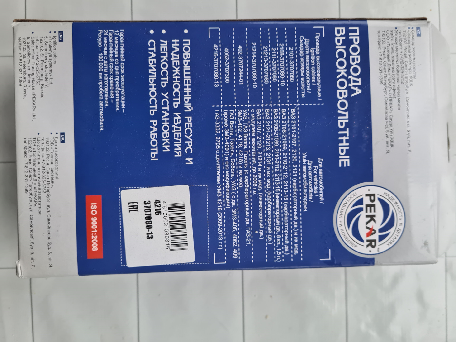

На маркетплейсе нашел провода фирмы Pekar
по очень приятной цене 304 рубля за комплект,
правда выпуска 17 февраля 2017 года.
На вид нормальные, мягкие, синие.
Колпачки без налета серы, тоже мягкие.
Померил сопротивление, скажем так, низковатое — у трех проводов по 1,35 кОм+- ( они одинаковой длинны) и один провод 2,13 кОм ( он соответственно самый длинный).
Хотел их испытать и поставить на машину, но не вышло, т.к. на "большую" 4-х выводную катушку зажигания, нужны большие колпачки на проводах, эти не налезли.
Сдал обратно.
Заказал в магазине 4216.3707080-23 под "большую" катушку 48.3705 (5810.3705), придут — посмотрим.

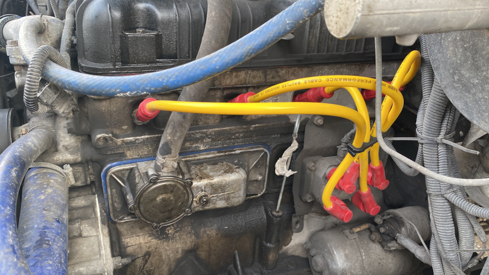

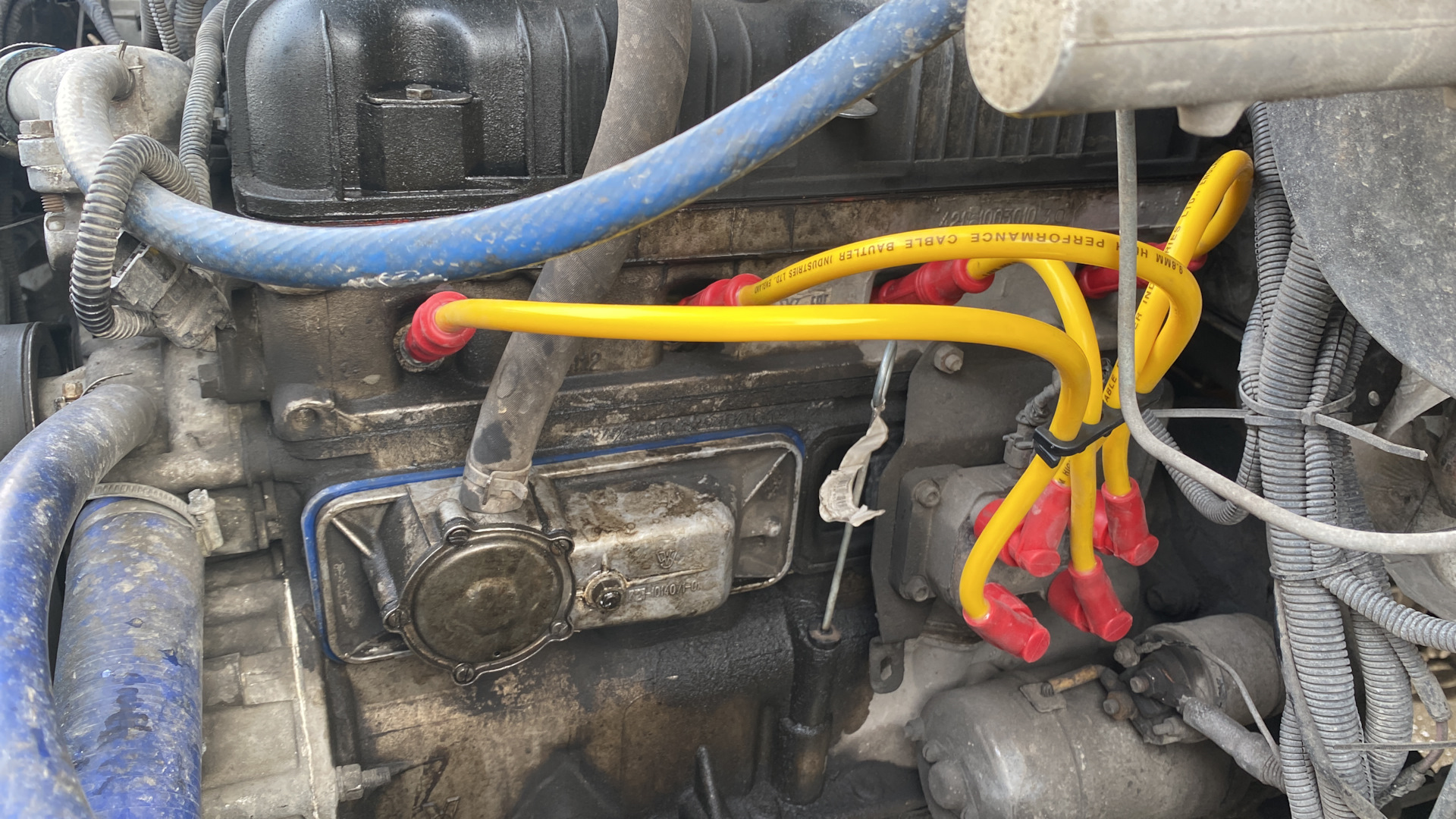

У Петровича заказывал желтые ахриненные провода толстые они похожи на провода а не эти «игрушечные» ещё они на 2108 подходят баутлер фирма

Артикул высоковольтных проводов Bautler BTL-0010IWS
Незнаю я не навязываю но мне понравились, лучшее любых из магазина
Да всем нравятся, но стоимость …

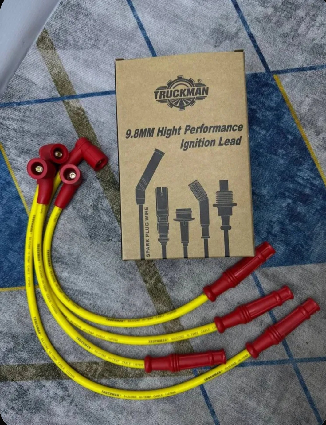

Вот от TruckMAN похожее, видно кто-то их клепает под заказ.
