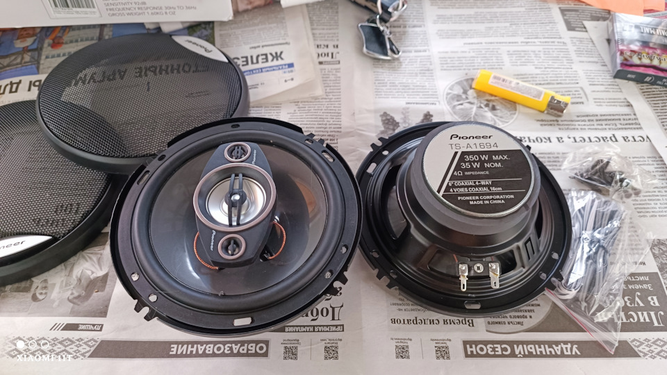

Позже купил и в задние двери другие динамики коаксильные 4 полосные
(ozon.by/product/avtomobil…8067890/?oos_search=false)
Намного приятней стало звучание и громче

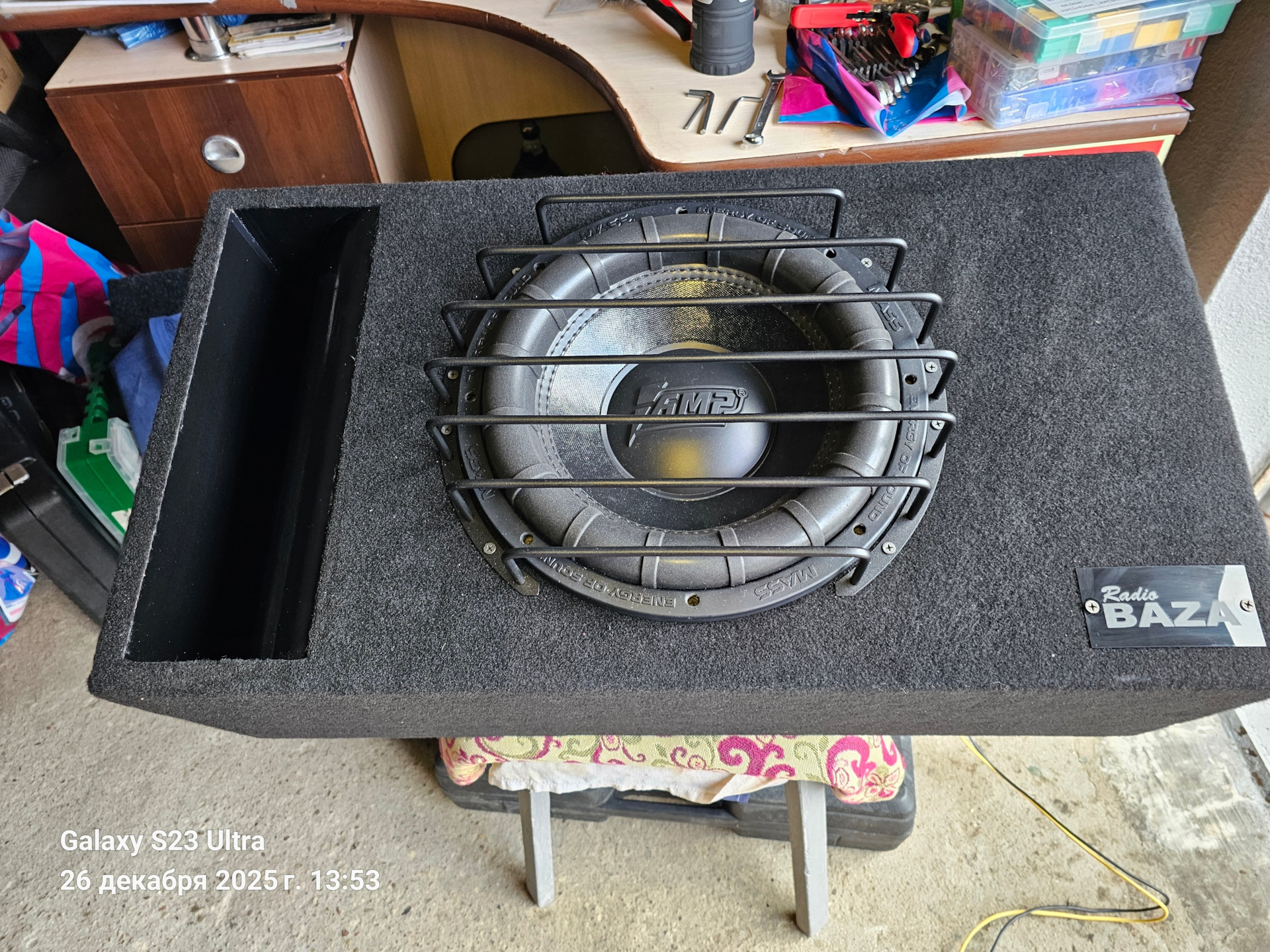

Позвонил им, обсудили цвет карпета, размеры короба, какой порт я хочу. Позже мне прислали видео эскиза, как будет выглядеть короб мой
В это время я купил сабвуфер AMP MASS 1000 12D2 V.2( по этой ссылке более детально видны характеристики — ampgroup.pro/catalog/avto…sclid=mhz0i3l060680158508)
(ozon.by/product/sabvufern…7383236/?oos_search=false) и усилитель к нему AMP MASS 1.1500 (ozon.by/product/usilitel-…0332303/?oos_search=false) для подключения в 1 Ом.

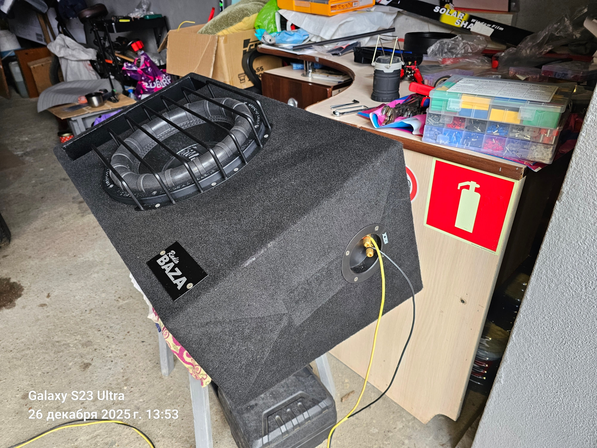

Позже мне позвонил Александр с RadioBaza и сказал, что можно приезжать за коробом. Я взял с собой и саб, чтобы примерять сразу на короб)
Сделан был ФИ короб с раскрывом, 35-37Гц настройка порта

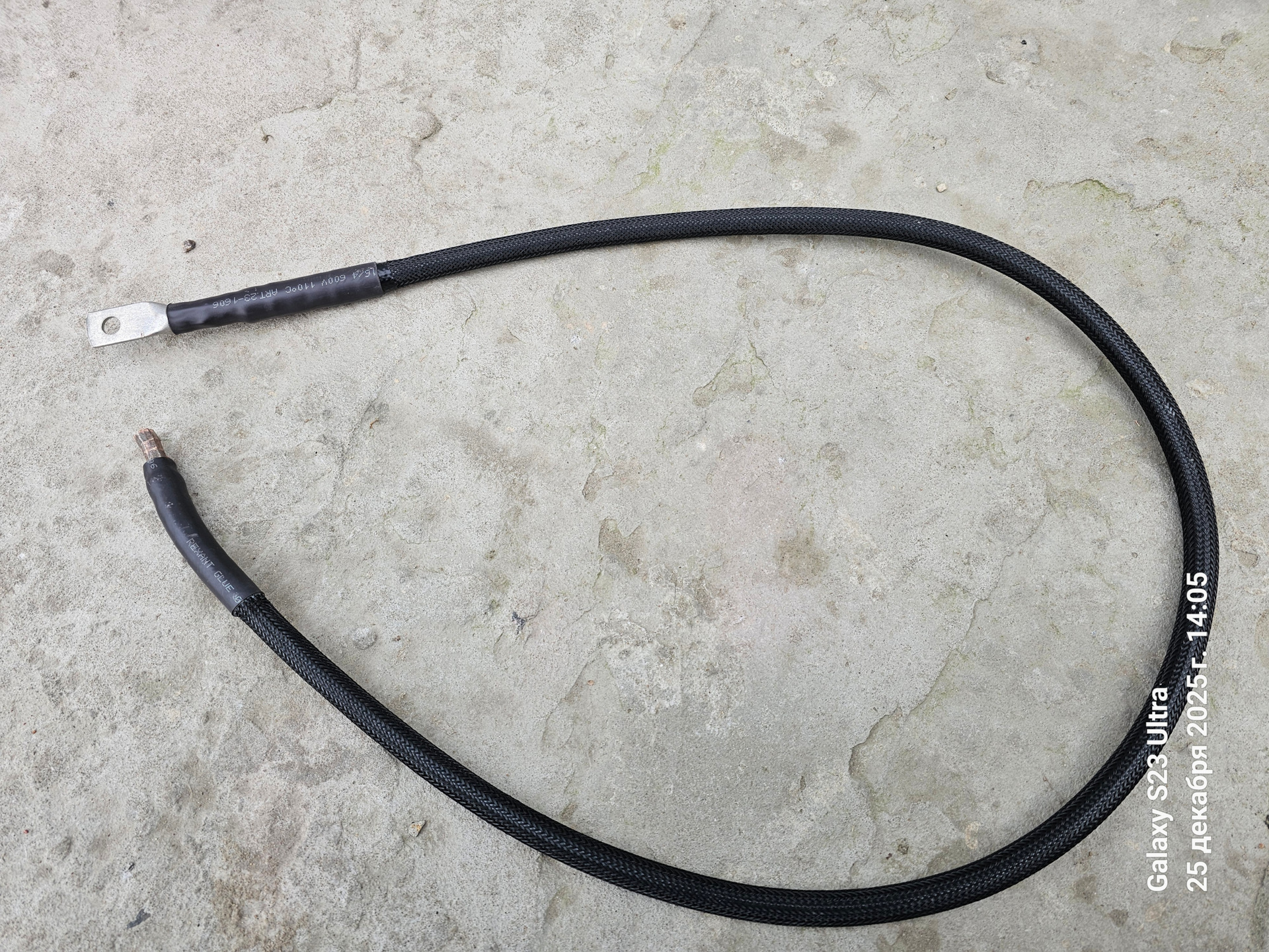

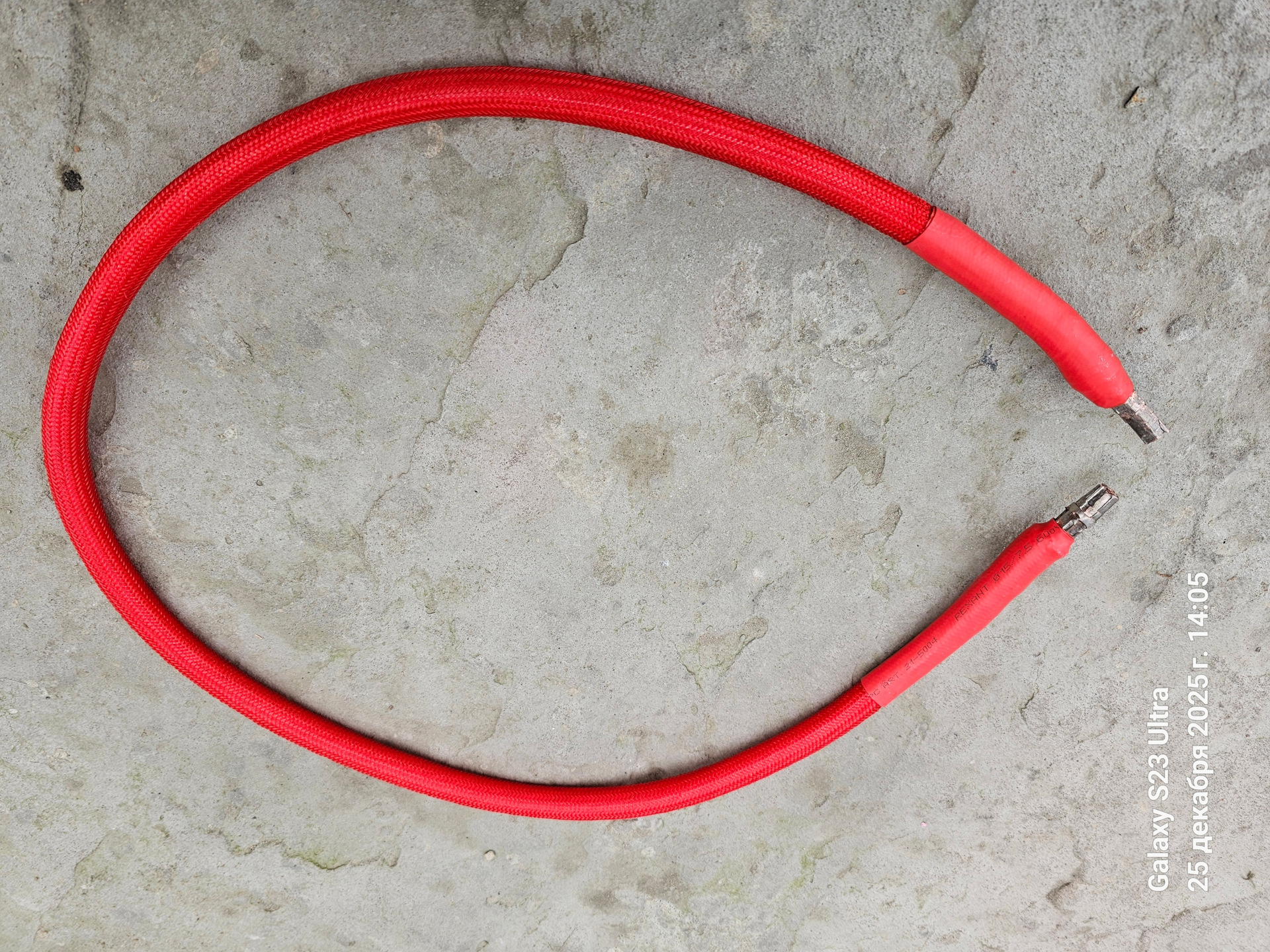

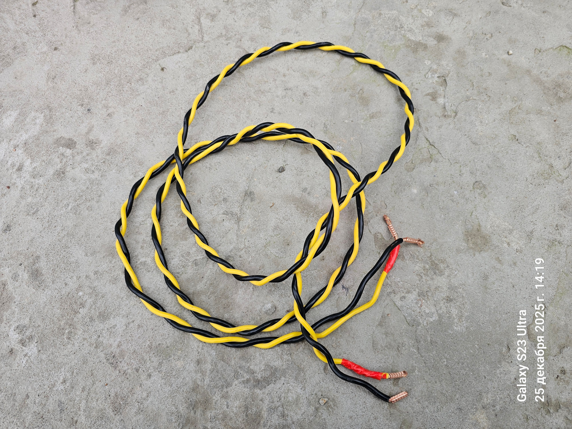

Купил сразу в RadioBAZA кабель на + и — силовые медные(50 мм кв) в мягкой силиконовой защите
(на фото комплект в упаковке проводов-это я раньше брал, но там слабые провода, оттуда взял только синий провод для подключения управляющего плюса с усилителя к магнитоле), провод с усилителя на сам короб (желтый и черный), дистрибьютер(вход: 3х1/0Ga (53,5 мм2) или 3х2Ga (33 мм2) или 3х4Ga (21,5 мм2), выход: 4х4Ga (21,5 мм2) или 4х8Ga (8,35 мм2), межблочный кабель 2RCA 1м, предохранитель ANL 60А
, оплетку "змеиная кожа" красную и черную

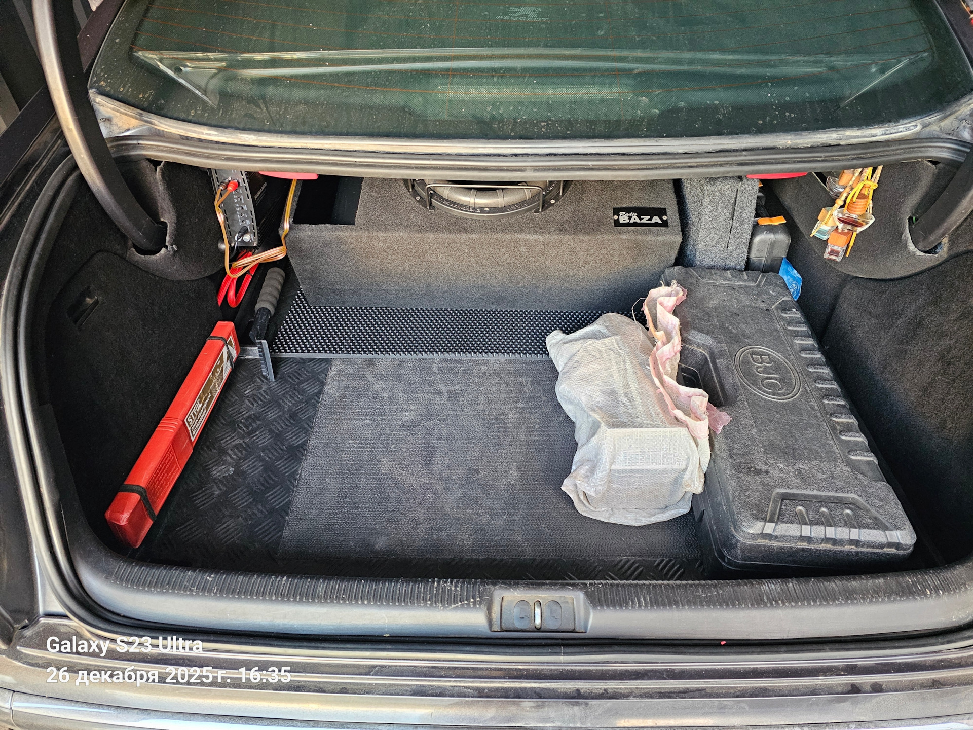

Загрузил я все в салон
и поехал домой)

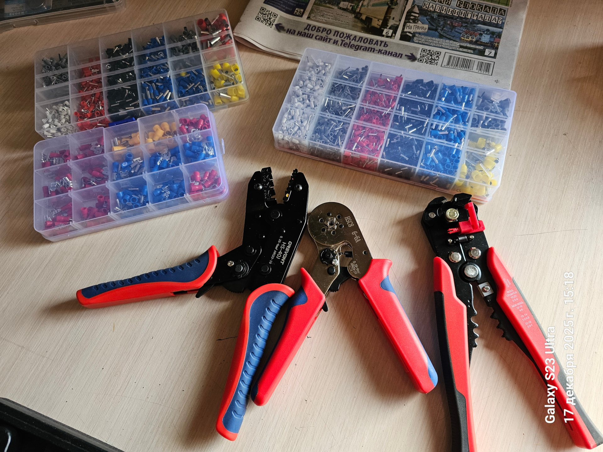

Еще покупал в электро товарах наконечники для проводов обжимные медные луженые и гильзы под свои силовые кабели

— Клещи для снятия изоляции автоматические обжимные(ozon.by/product/kleshchi-…imper-kusachki-648518321/)
— Кримпер для обжима проводов HS-40J(ozon.by/product/krimper-d…9713177/?oos_search=false)
— Общимные клещи(ozon.by/product/klemm-nab…-dlya-obzhima-1383506121/)

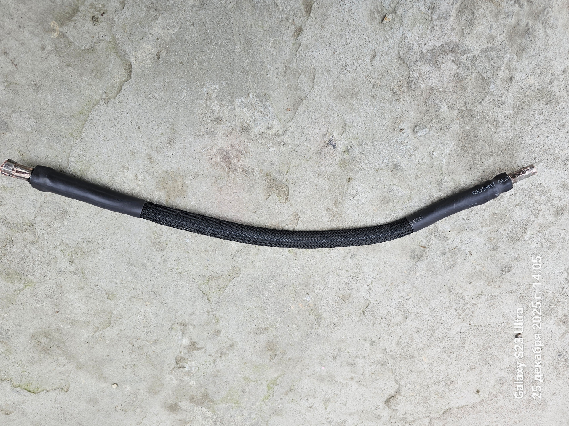

Ну и начал со временем я все собирать и обжимать провода

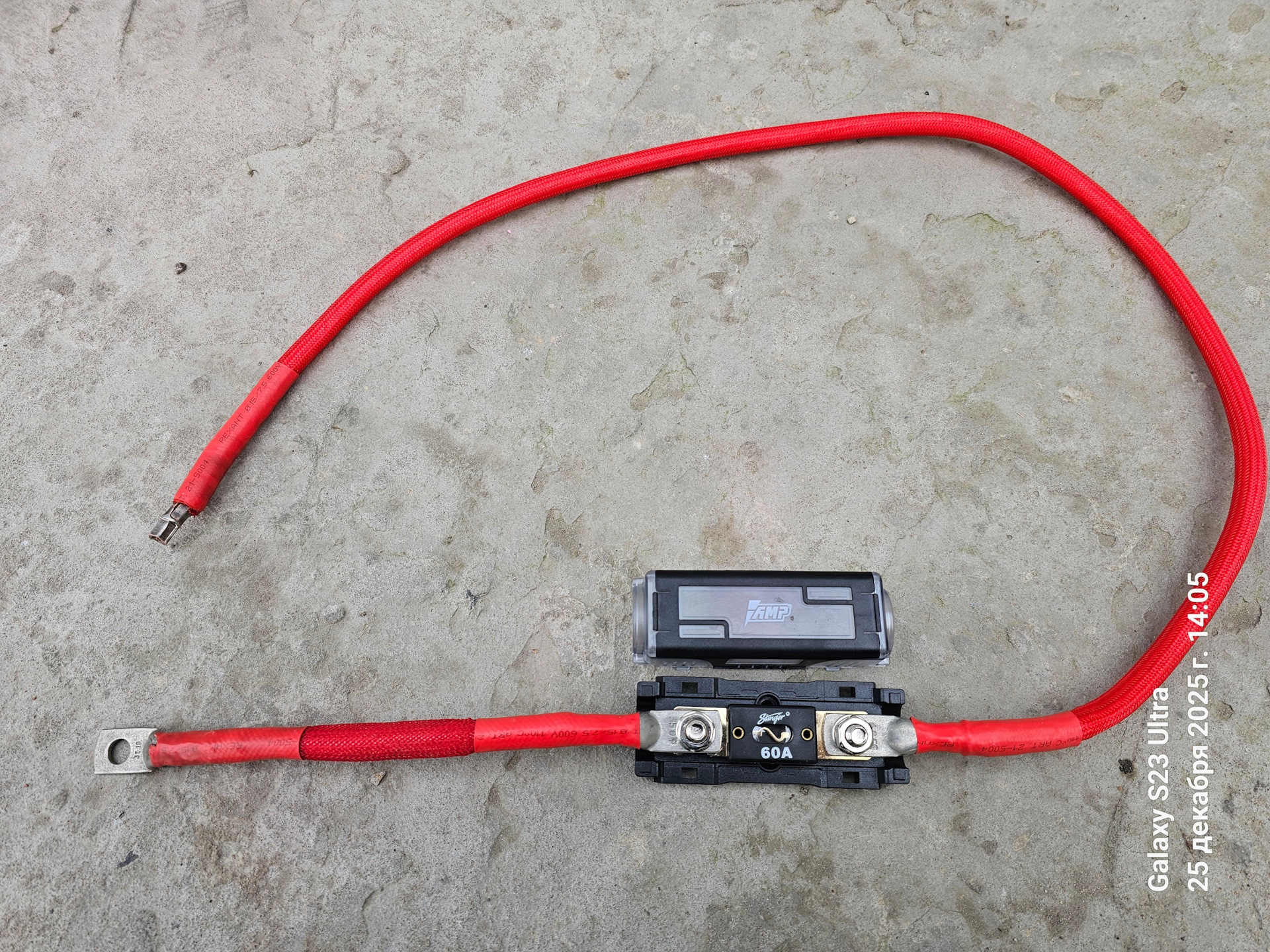

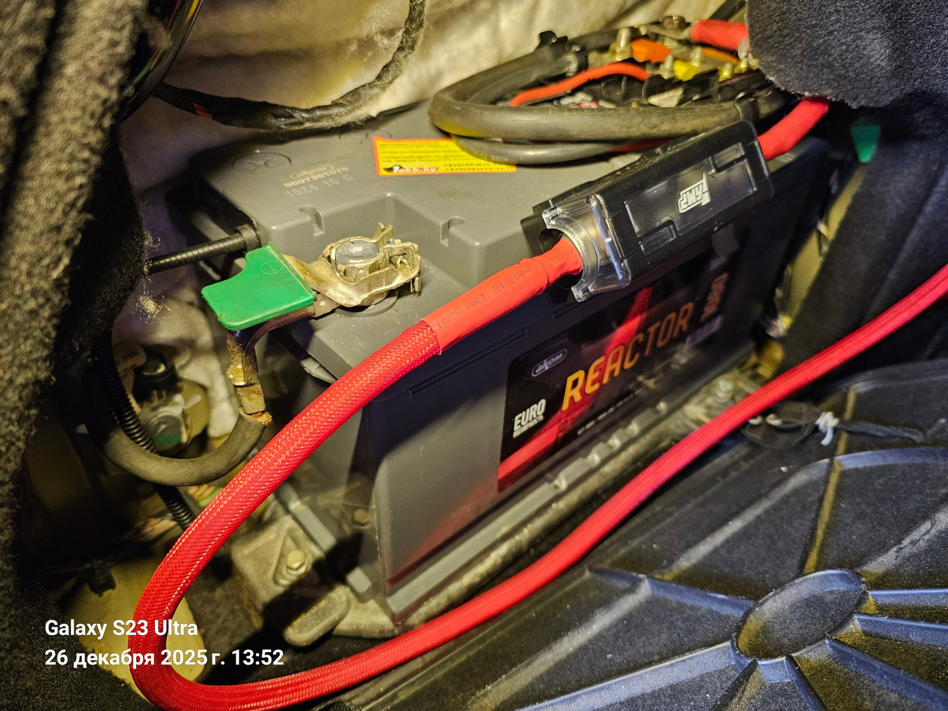

Позже установил пред на 150А, как и надо для моего сечения провода.Это для тестового подключения брал на 60А
Нужный размер гильз не нашел, пришлось немного развальцовывать, чтобы налезла на кабель и удобно стяжкой стянуть, чтобы все волоски провода зашли в гильзу

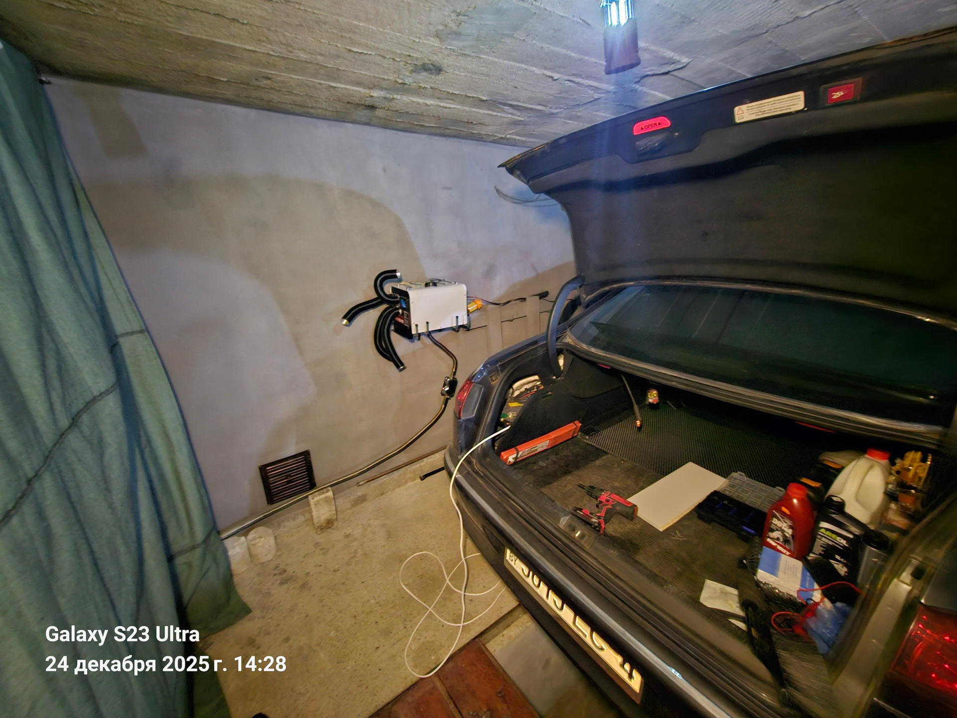

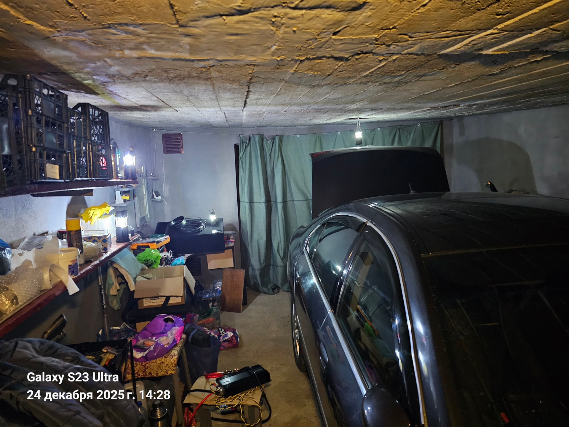

Немного фото процесса, ремонт почти доделал в гараже, а свет так еще и не дали снова, пришлось фонариками своими светить, на улице холодно уже, внутри с феном намного теплее, запитал от акб-об этом позже)

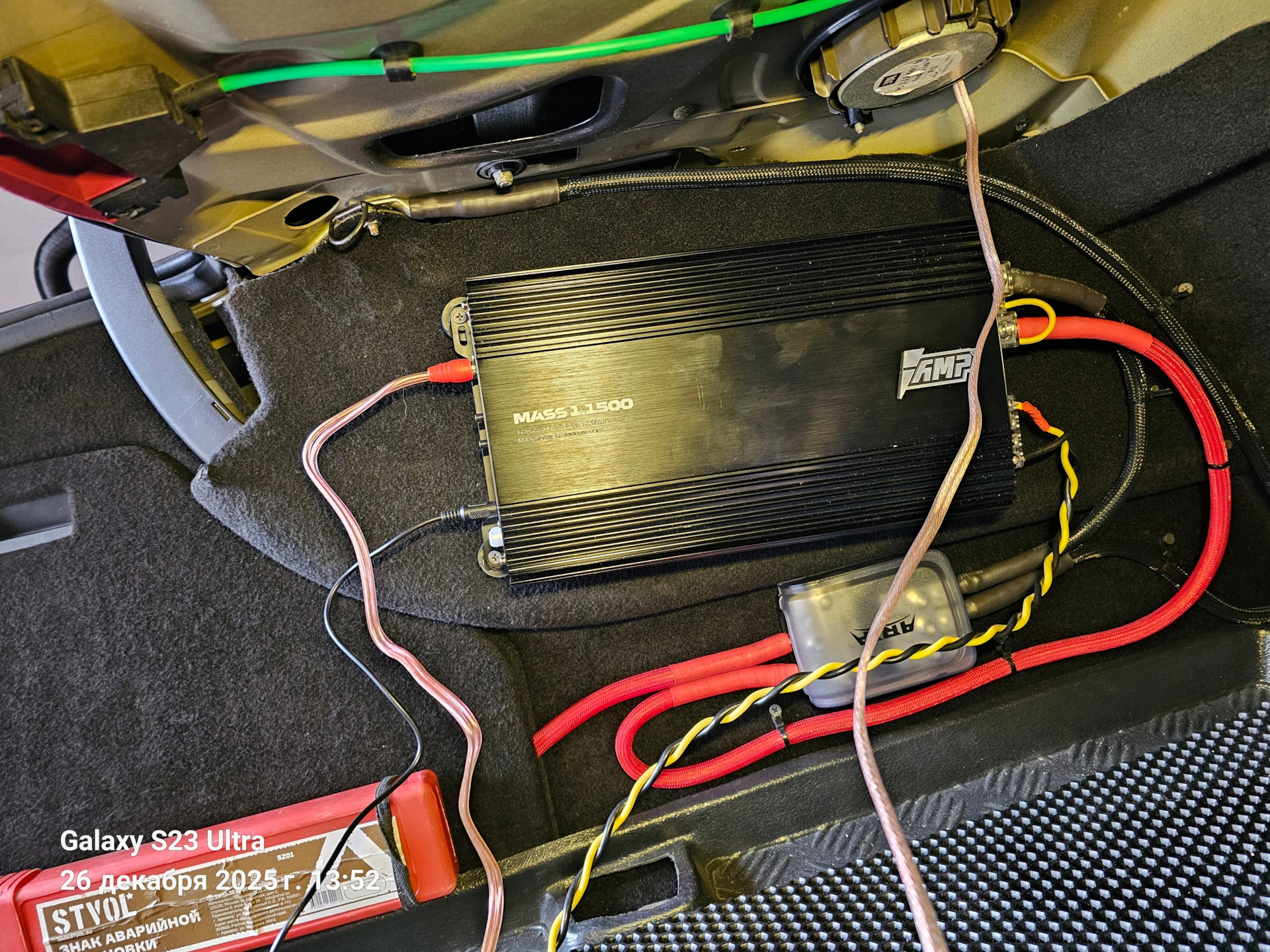

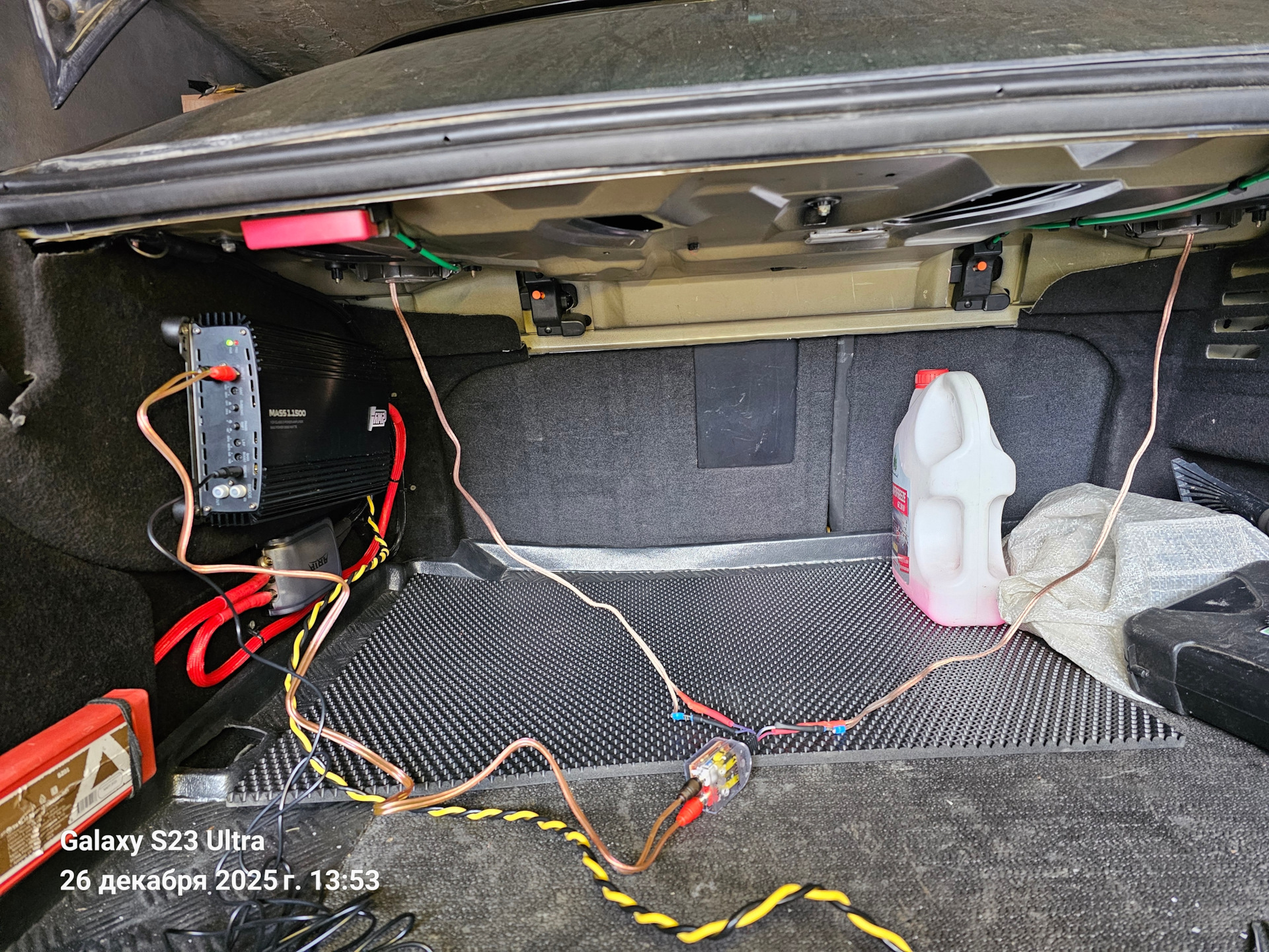

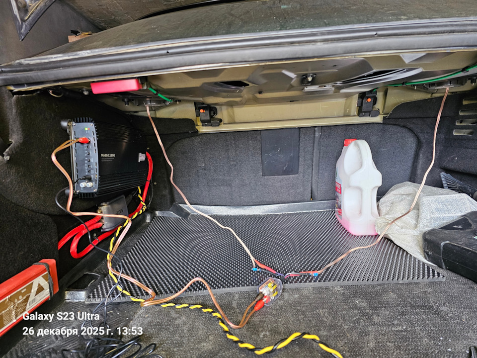

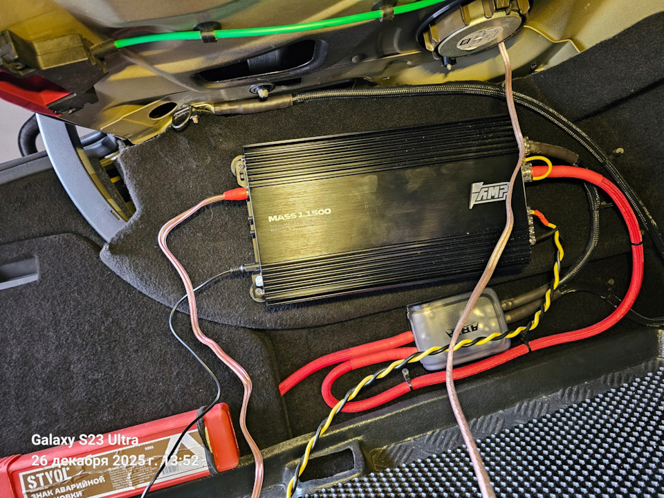

Собрал все провода для подключения и установил на стяжки, подсоединил преобразователь сигнала с высокого уровня в низкий к динамикам в полке.
Пробный пуск-все работает) Басбуст- 0, LPF полностью выключил, HPF регулируется только от 0 до 25 Гц, это я увидел только тогда, когда купил усилитель.Сейчас 25 Гц, но не хватает настроить полностью для нужного диапазона.Этот буду продавать и брать другой, с полной регулировкой сабсоника.

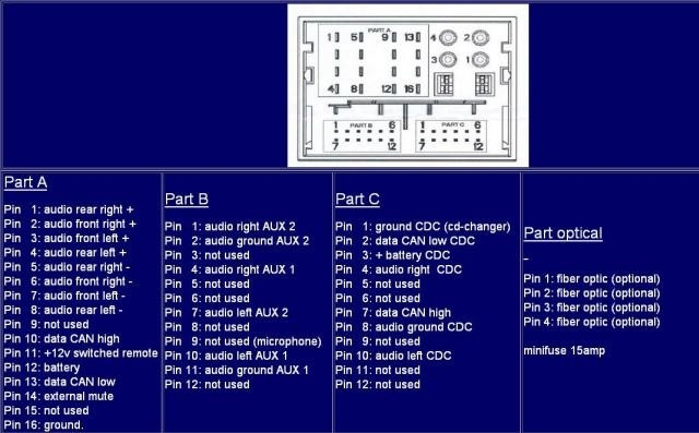

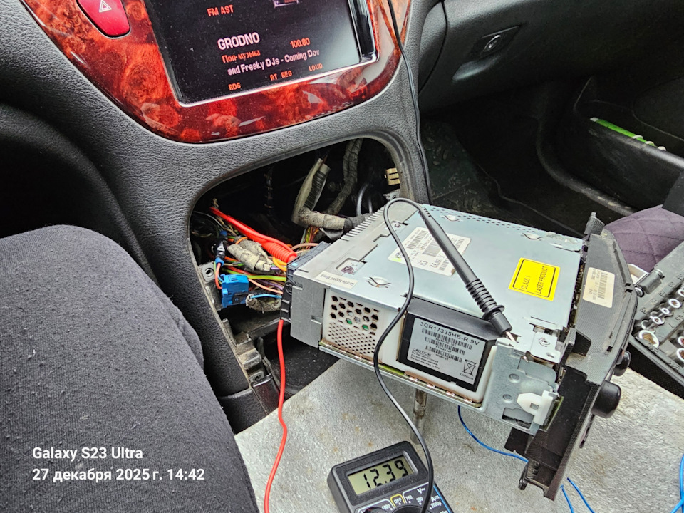

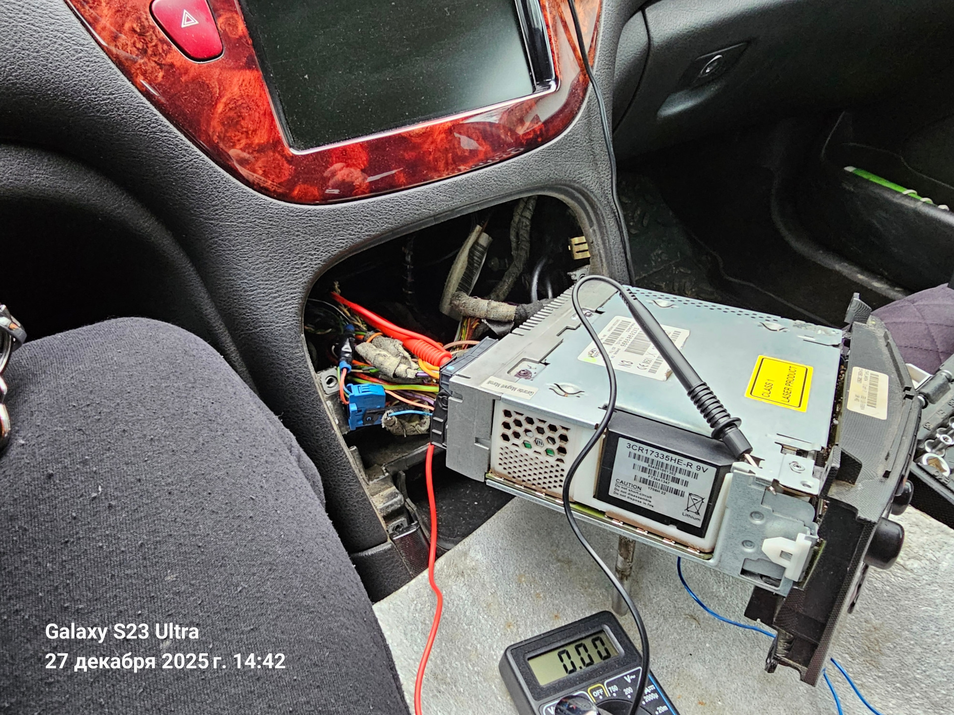

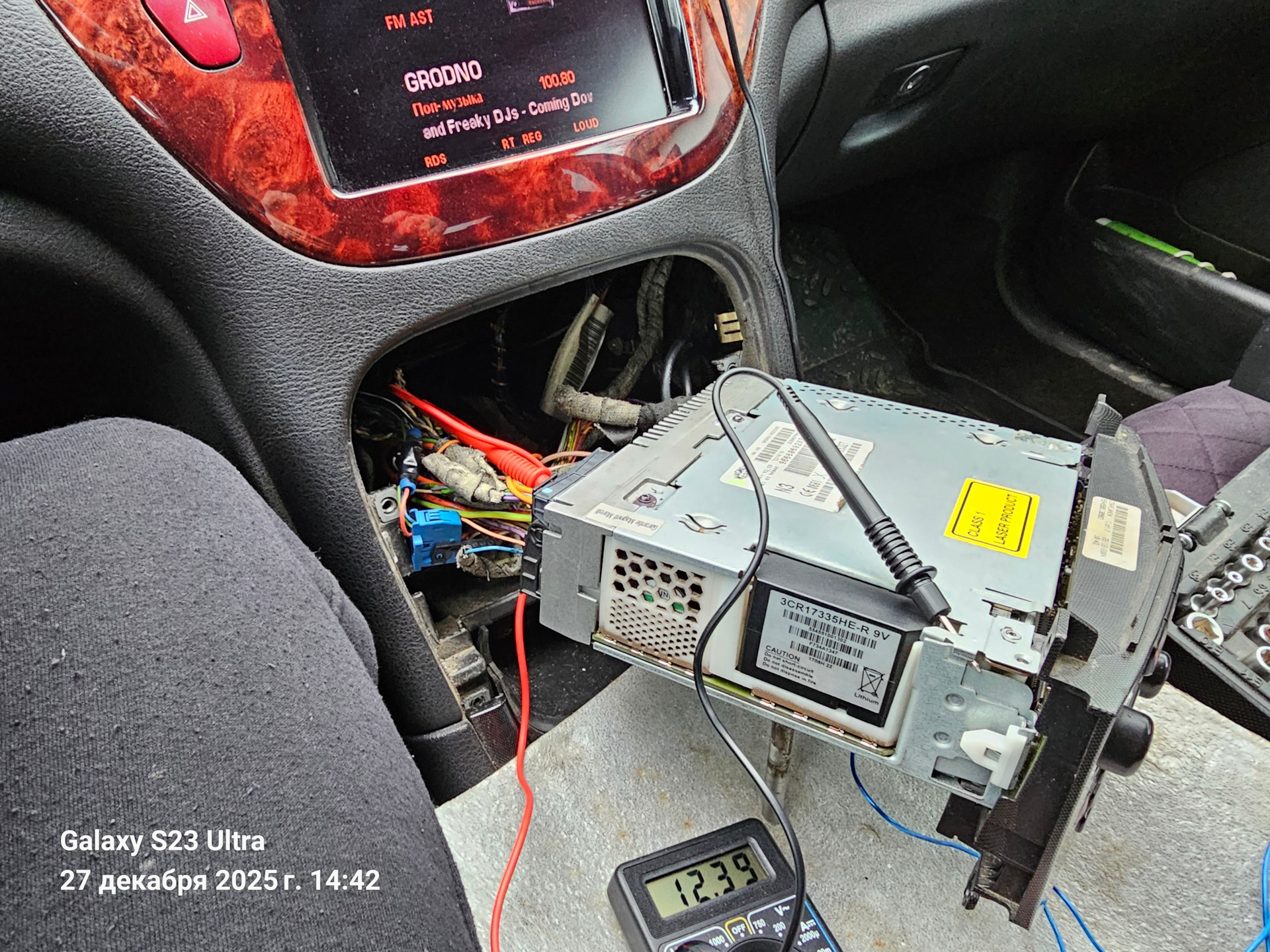

Управляющий кабель плюсовой протянул к магнитоле. Нашел схему распиновки магнитолы и Art-607 подсказал куда надо подключить его, на remote) 11 пин в блоке А. Я чет сразу не догадался, )
Гейн пока не ставил выше четверти, пусть разомнется саб. Звука и так хватает, что выворачивает наизнанку сидя внутри. Надо выше поднимать HPF, а то много низов.Куплю другой моноблок, установлю и все отрегулирую. Еще будет усилитель на динамики в дверях, шумо и виброизоляция.

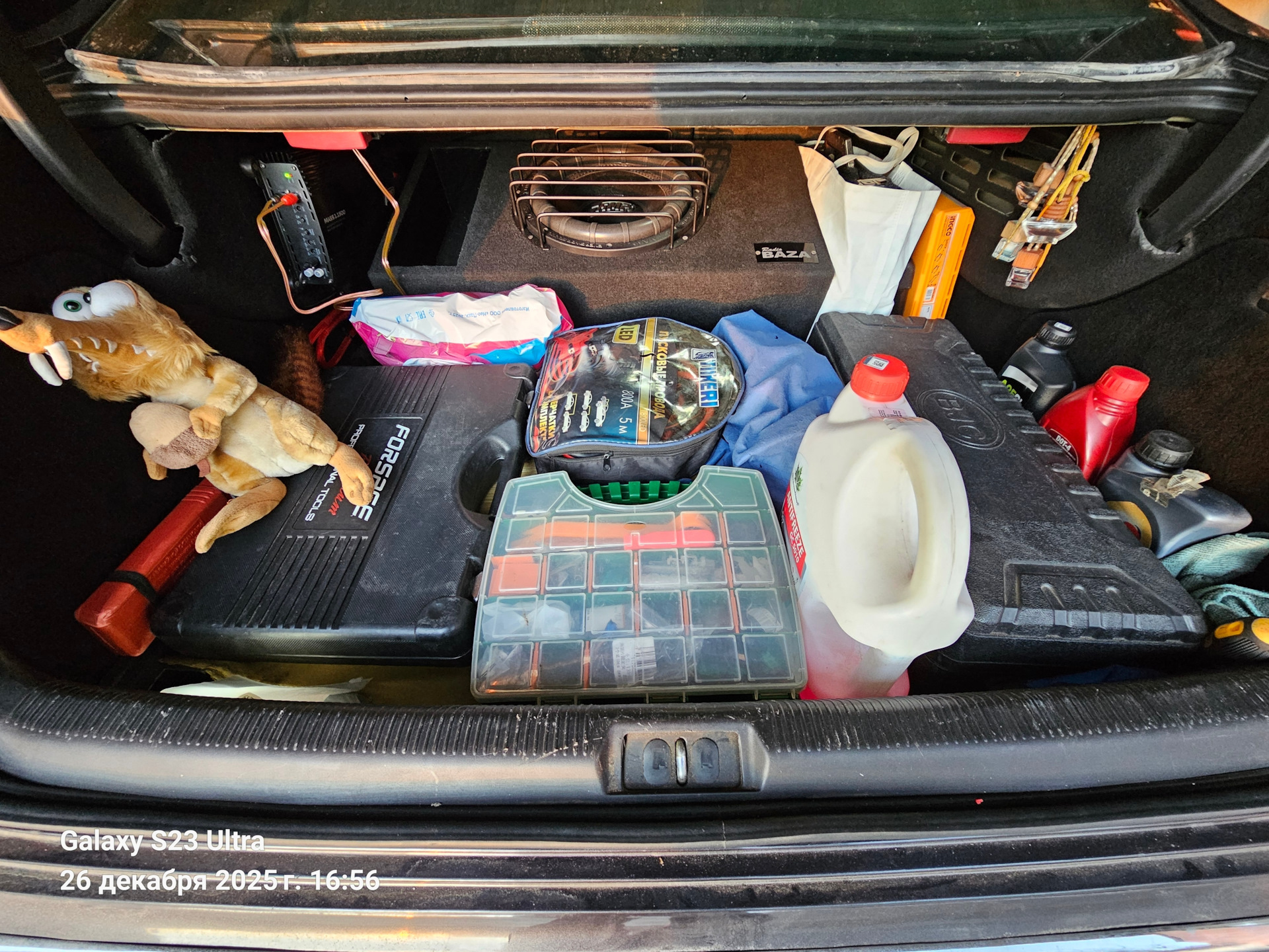

И обратно закинул все нужное в багажник, домкрат, ключи, комп, насос и разные жидкости, если что, как без этого на старом ведре)
