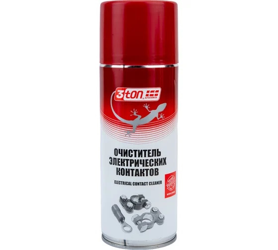

Как в той рекламе :)
Я для себя открыл очиститель электроконтактов)
Очень понравилось, брызнул внутрь не разбирая в любой девайс и всё работает.
К сожалению, тут такая мафия бессильна ))
Electronic40
годится только для разъемов, да и от последующих окислов не спасет, нужно после заложить диэлектрической смазки, силиконового компаунда например (Molykote 111 или силиконовый Super Lube)
в старых мерсах во всех фишках была смазка с завода.
Согласен, аэрозоль больше для быстрой диагностики неисправности, хотя основа там масляная на ощупь, возможно тоже есть в составе силикон.
Я свои разъемы чистым силиконовым маслом обрабатываю, ПМС-200, тоже очень неплохая защита контактов получается, плюс как консервант для внутренних резиновых уплотнений.
