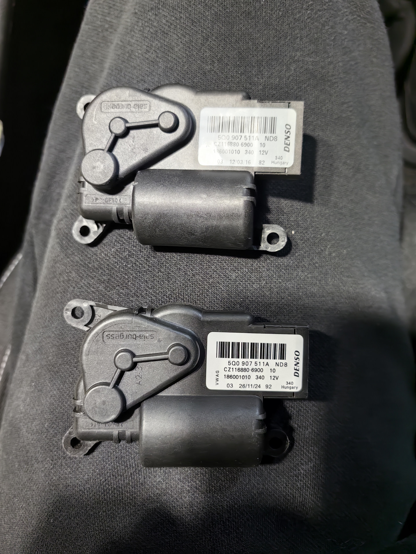

Обнаружил проблему 24 декабря, еду на работу и понимаю что ноги мёрзнут, включил принудительно поток воздуха в ноги, а там ничего… при этом из дифлектора водителя и пассажира дует Х2!

SPBFIL спасибо за предложение продиагностировать и выяснить какой сервопривод умер!) В итоге я решил не отнимать время у человека, и самому было лениво ехать час в гости)) решил рискнуть купить сервопривод и поменять на удачу

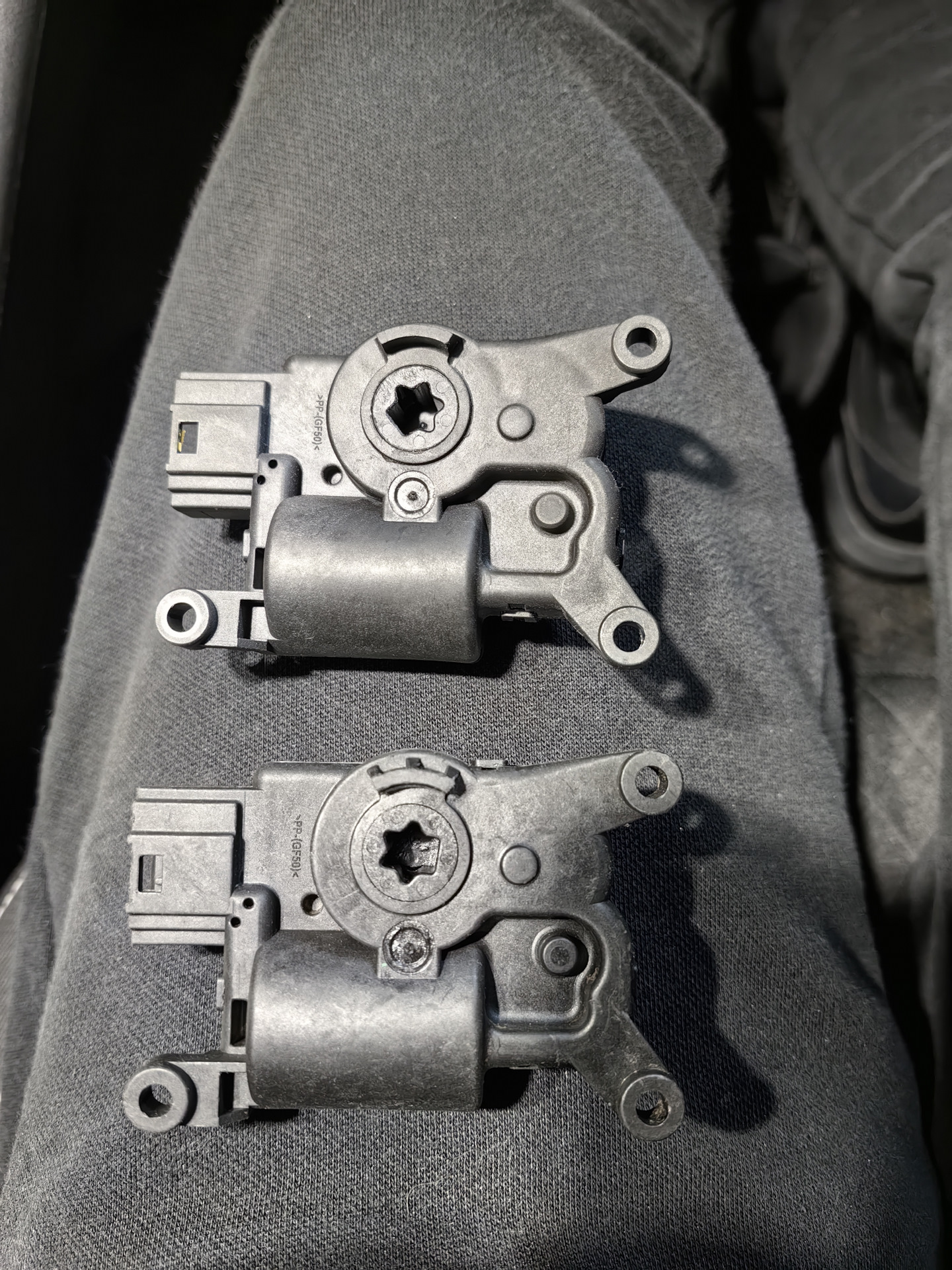

Времени не было ждать сервопривод с Али, поэтому заказал на Озон 5Q0907511A за 2500р и он приехал на следующий день.

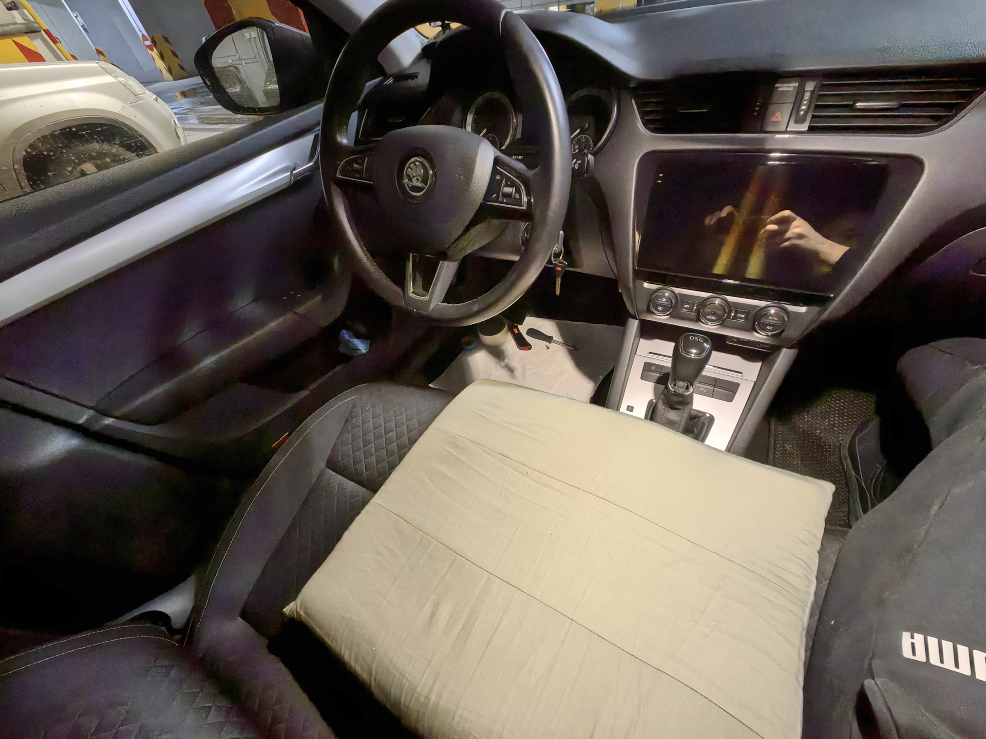

Сегодня выдался день свободный и я поехал на тёплый паркинг метро Международная, 100р первые 3 часа:)
Дальше действовал по инструкции Алексея, которую отметил выше.

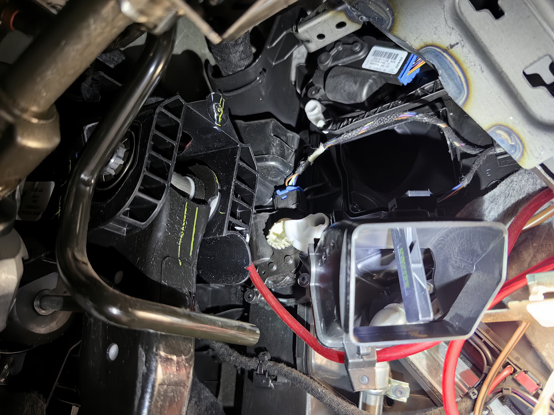

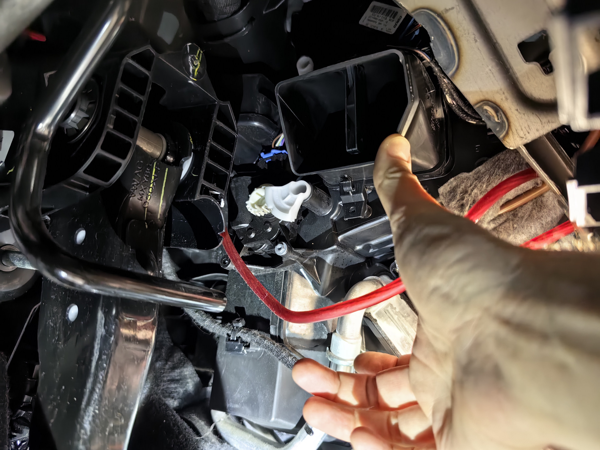

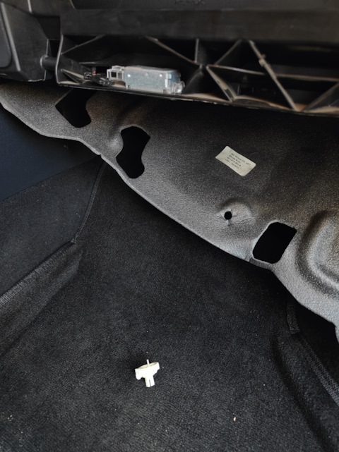

долго не мог понять как снимается вторая часть воздуховода
она на защелках и ее нужно просто тянуть на себя и она сорвется с места, ничего не поломается
Чтоб его открутить мне не понадобилась связка из удлинителей и пружинистого удлинителя, я работал только отверткой с торксом, и у меня длинные пальцы:))
сразу скажу что я обычного телосложения, ближе к дрищавому:)) поэтому без проблем данное действие, будь я крупнее, это было бы проблемой.
Сразу советую иметь в наличии новый сервопривод, глядя на него легче понимать где крепится родной, потому что верхний саморез придется искать наощупь.

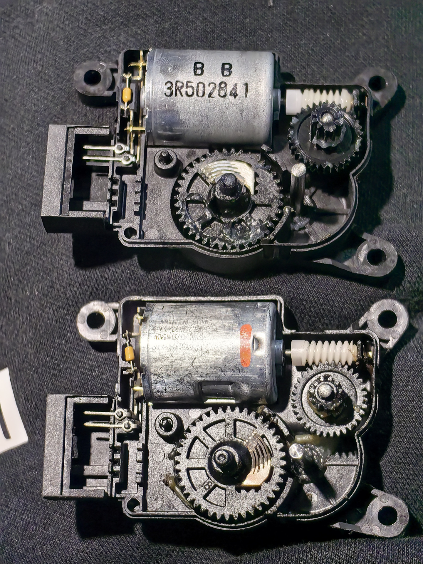

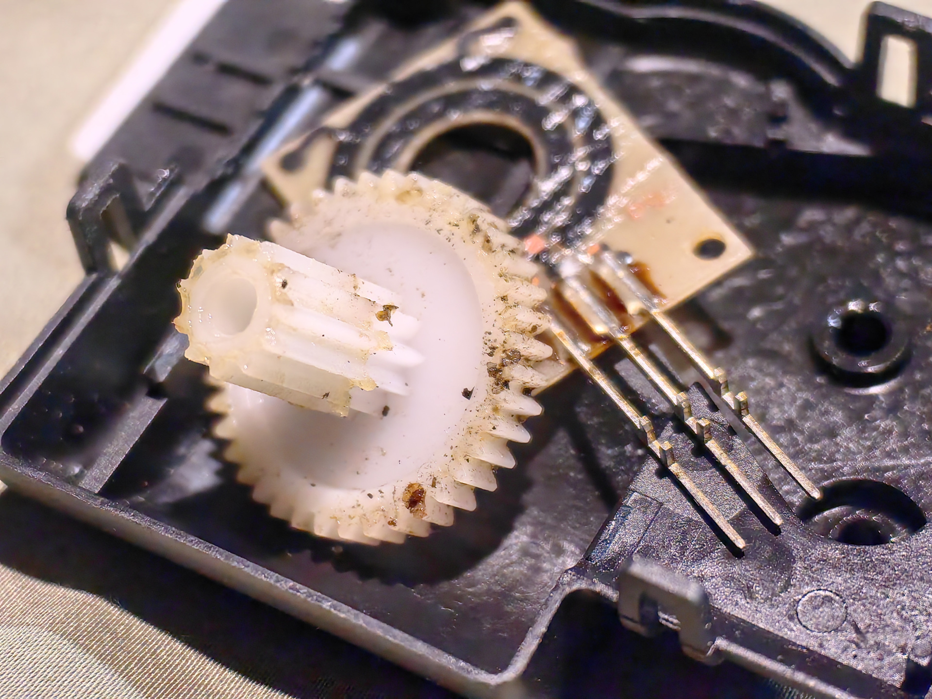

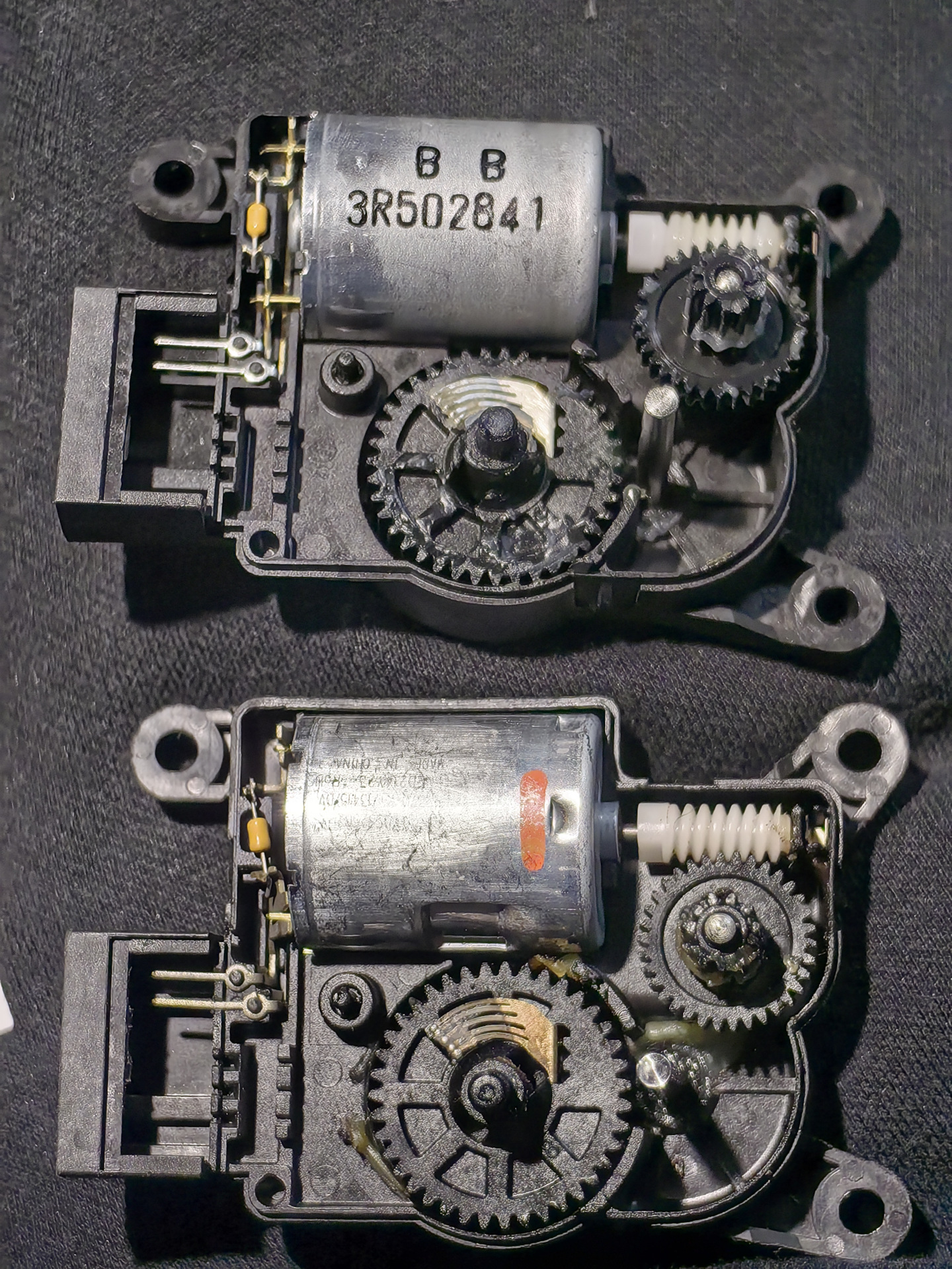

если бы не дата выпуска на наклейках, я бы не отличил свой от купленного)) Можно новый подключить к штекеру и он автоматически выставит шестеренку в нужное положение, но я пошел другим путем и разобрал оба сервопривода, они на защелках, ничего сложного.
подозреваю что б/у сервоприводы разбирают, не заморачиваются с чисткой и смазкой, просто меняют моторчик и на продажу. Как в видосах где индусы собирают фильтры масляные из говна и палок:)) и выдают их за оригу))
и полез прикручивать на место.
За 4 подхода я прикрутил его, невозможно долго лежать вниз головой, можно не подняться обратно:))
На всё у меня ушло 1 час и 30 минут времени. Сейчас я такую работу проверну минут за 40, но не хотелось бы:))
Ну и итог: ноги в тепле)) минус 100р за паркинг и 2500р за привод.

Тоже менял пару месяцев назад его, за час управился 🤣, худые и длинные пальцы в очередной раз выручили 🖖

За 2500 можно рокодил купить и кинуть в бордачок, чтобы в будущем снова на удачу заслонку не менять 👍
Да вот уже купил🙂

Ты заменил самый сложный сервопривод. Неужели считается проще торпедо снять, чем в ногах у водителя немного полежать и всё заменить? Тоже его менял год назад.
