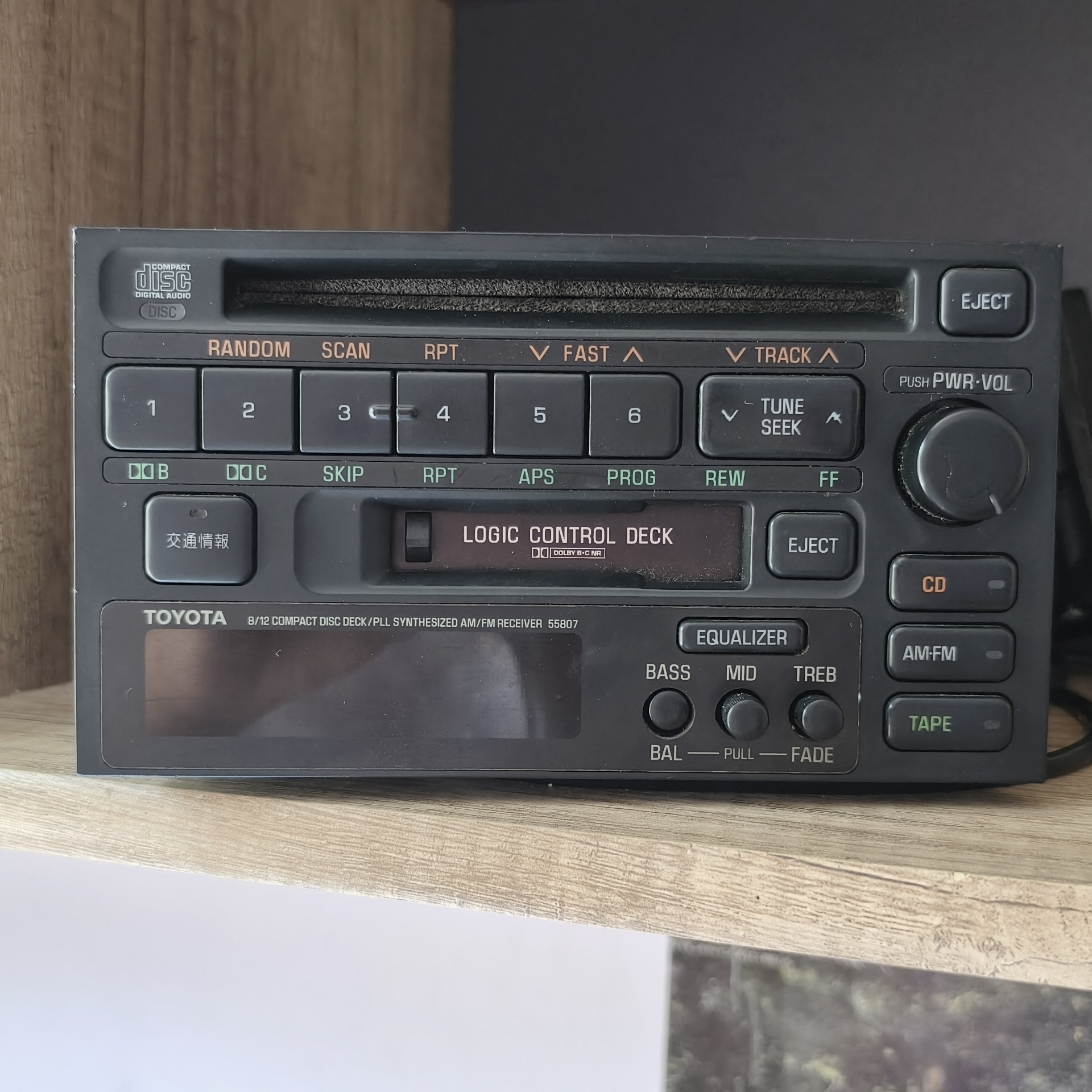

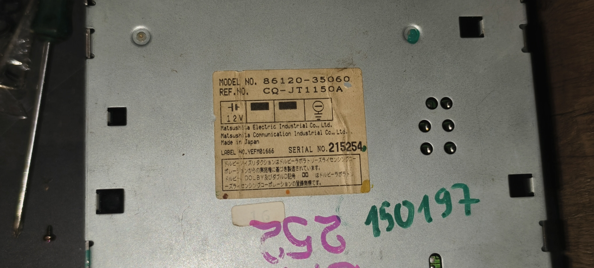

Магнитола: после долгих поисков наткнулся на магнитолу от Toyota Carina ST190, проблема со слов продавца была одна, диск выходит со второго раза, она была единственная в продаже, купил ее за 5000 рублей.
Когда она попала ко мне в руки оказалось что ручка регулировки громкости чуток поломана, и диск не выходит с магнитолы вовсе. Ну это все поправимо, главное найти такой же CD модуль.

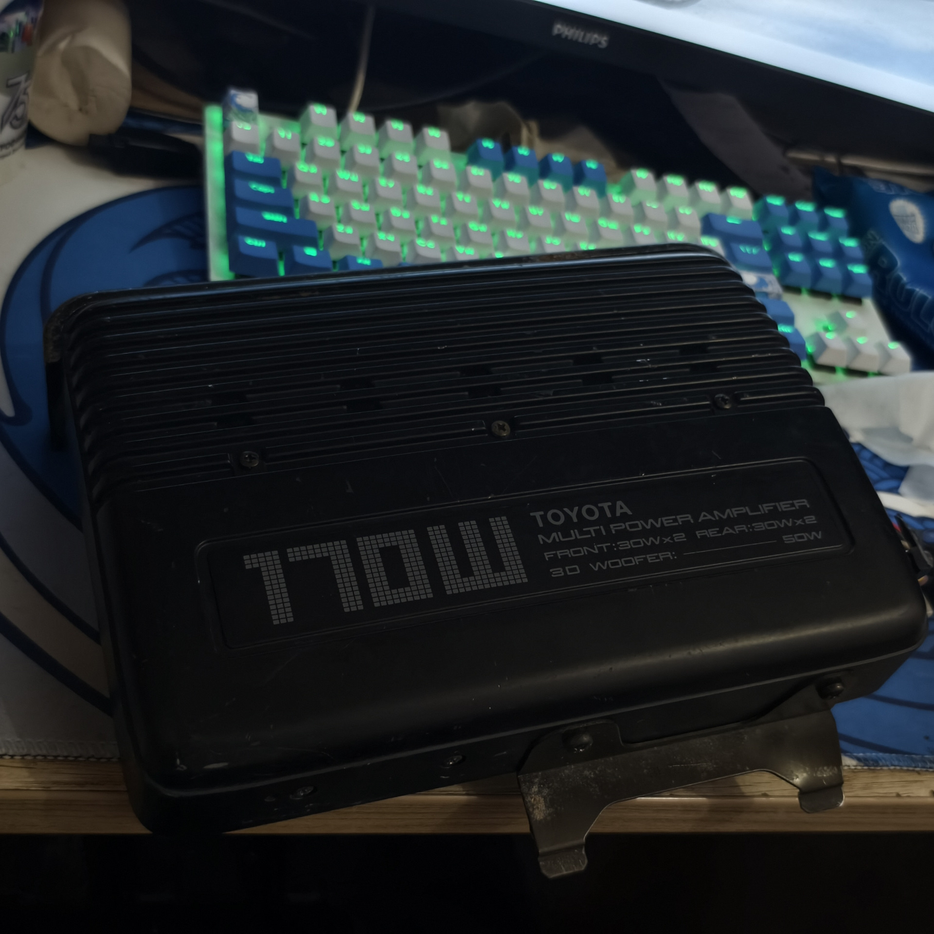

Усилитель: я покупал два усилителя, первый заранее до покупки магнитолы, на нем не было фишек, нижняя панель вся в рже, ну и вид не очень презентабельный, второй я приобрел после покупки магнитолы, на нем уже были фишки, внешне на 8/10, разобрал, почистил от пыли, помыл внешний корпус и намазал новой термопасты. Усилок встал в 1.500 рублей.

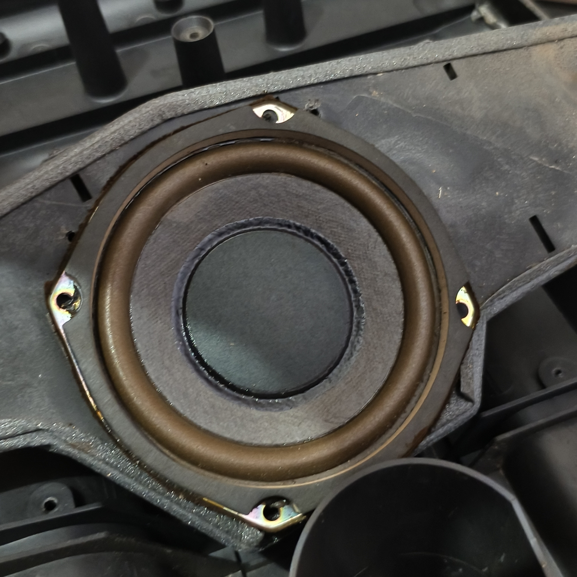

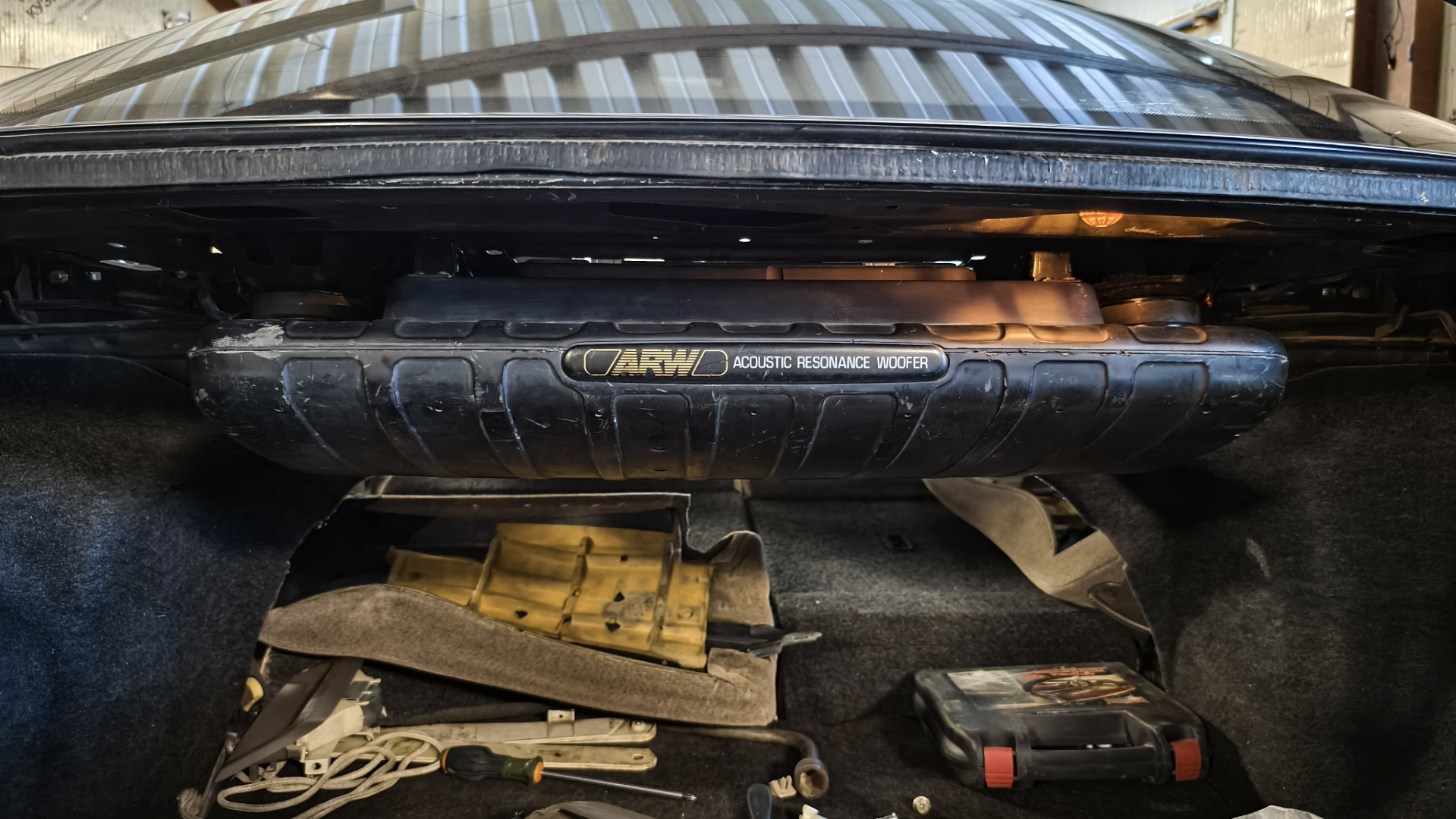

Штатный вуфер: покупал у 29Alex97 Внешне конечно не супер, но разобрав его я увидел что динамик был совершенно как новый, вместе с вуфером Александр мне отдал усилитель и решетку на полку SLSS.
Это удовольствие мне встало в 3000 рублей.

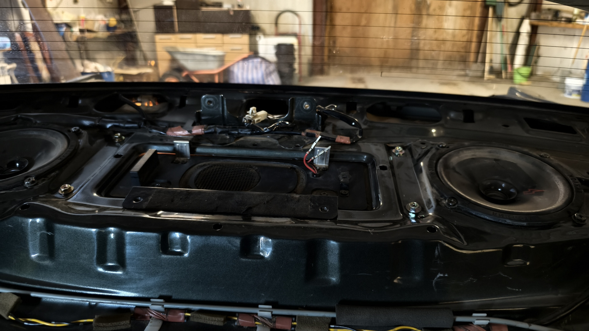

Позавчера я пошел в машину подключать всю эту солянку, усилитель запустился, магнитола тоже, и тут я понимаю что играют бл#ть только два канала, правый левый и задний правый, все остальное молчком, как бы я там баланс не крутил, всё тщетно.
Прошу помощи, что это может быть? Как вычислить тунеядца?
Как время будет хочу опять провода сопоставить по схеме, поискать обрывы.
(Не стоит мне говорить что надо бросать все это древнее дерьмо, меня не переубедить😁)

Смотрите в гофре провода на колонку
Прозвони провода на этот динамик, дело не сложное) И надейся чтобы проблема была не в магнитоле)
Проверь выход с магнитолы, если там все гуд, значит проводка или сам динамик
Как его можно проверить?
Динамик при помощи батарейки например, подключаешь на секунду и отключаешь, если движение мембраны есть, значит гуд. Выход с магнитолы проверяй именно тот канал, с которого звука нет, самый простой способ подключить парой других проводов динамик к магнитоле. Звук есть? Значит проводка.
Так а там же есть высокий выход, низкий, таким способом я могу проверить усилитель, но не магнитолу
Можешь, проблем нет. На старых магнитолах нет разделения, звук с магнитолы усиливается через внешний усилок. Вот кстати, скорее всего проблема в проводке от магнитолы до усилка
Понял, спасибо
TOYOP
На современных магнитолах есть разделение, звук через усилитель магнитолы и звук на тюльпаны
Не прокатило😁, буду косу смотреть
Смотри в дверях провода. Либо от магнитолы прозванивать. Может где то ещё что не подключено.
Спасибо буду смотреть
Если колхоза нету по проводке то быстро разберёшься. Ну и по Эл схемам смотри, куда и где идёт провод.
