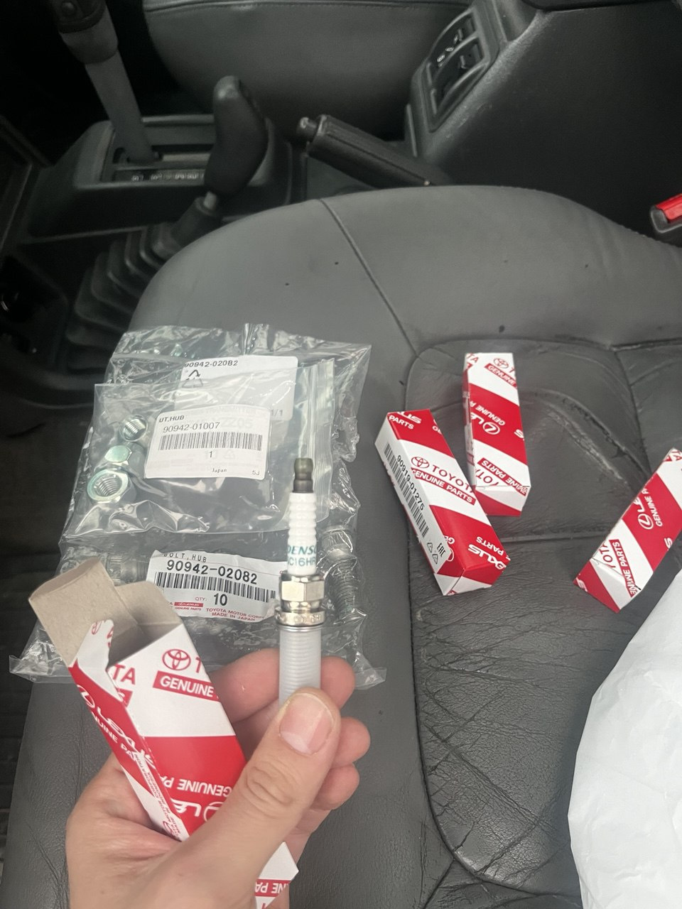

02.05.2025 82900 Свечи Denso Iridium

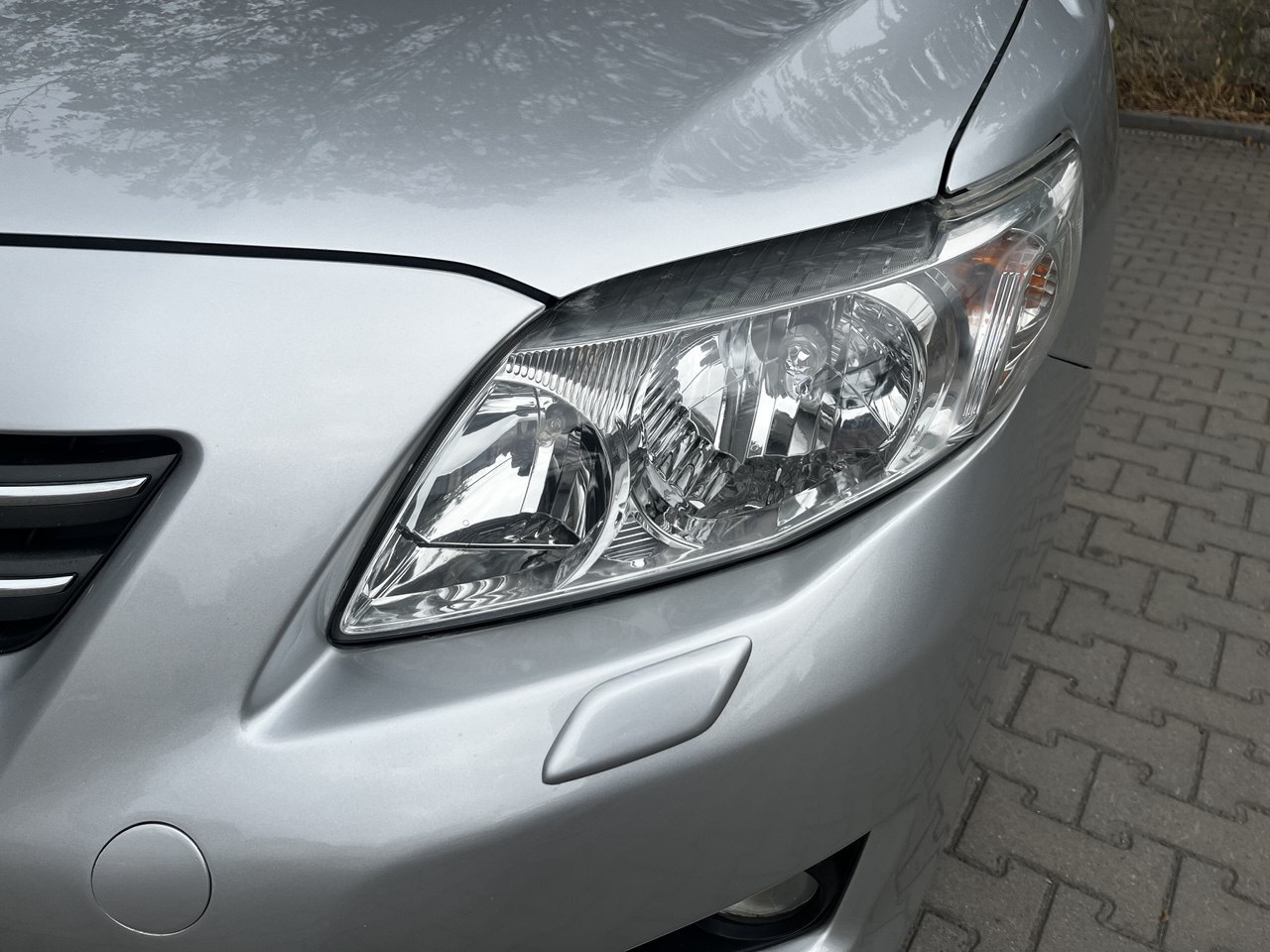

31.07.2025 — 84470 Бронировка фар

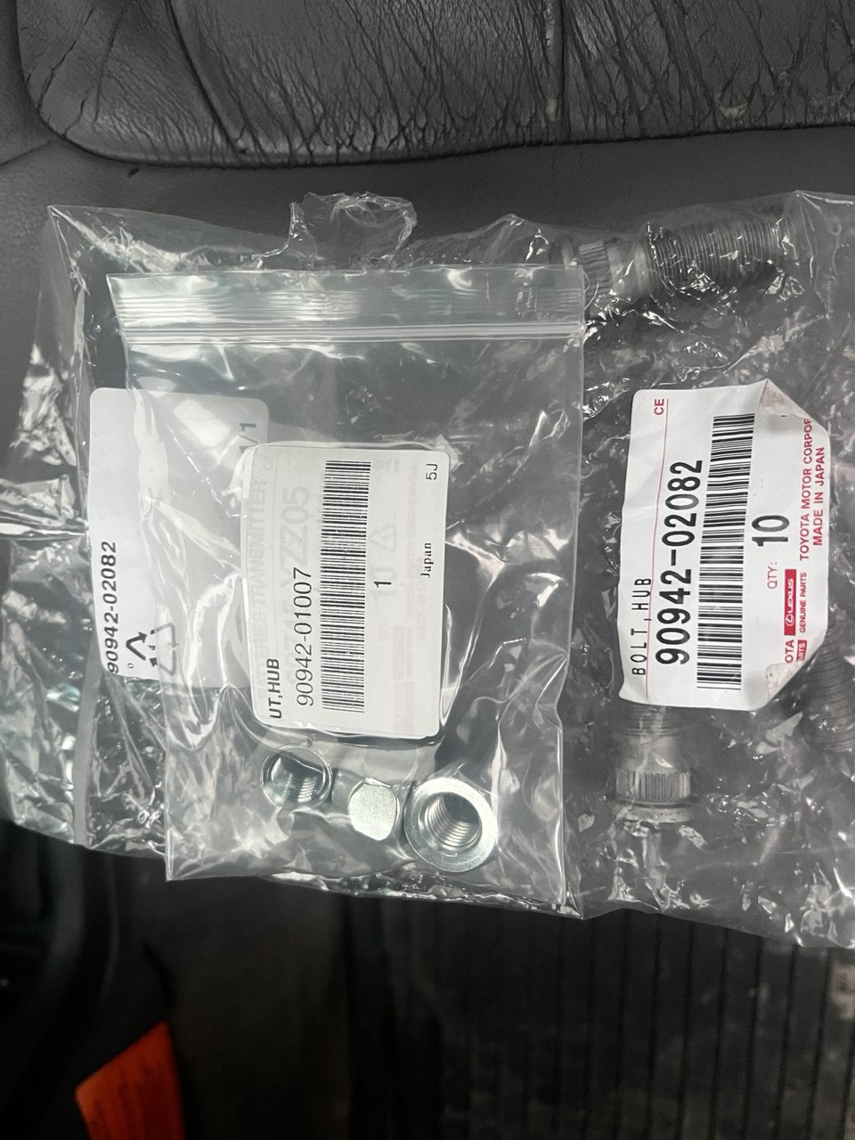

20.11.2025 86846 — 2 шпильки колесные

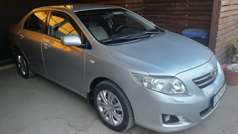

По итогу могу сказать следующее:
За год машина лишь раз подкинула неприятный сюрприз в виде сгоревшего диодного моста на генераторе из-за предположительно, закоротившего аккума. Соответсвенно, все остальное было плановым.
Из большого — был сделан полный перекрас авто, так как состояние ЛКП было просто удручающим за долгие годы стояния под солнцем, да и невнимательная езда моего деда повлияла, безусловно. Но сейчас машина выглядит и ощущается очень бодро.
Что еще немного беспокоит: расход топлива. 12-12.5 л/100 км — это не то, что хочется видеть на двигателе 1.6. Мое предположение, подтверждаемое картиной по коррекциям и работой лямбд — проблема с катализатором. Возможно, этим стоит заняться в первую очередь.
Что еще? Один раз машина не завелась, хотя стартер бодро крутил. Открыл лючок топливной станции, хотел залезть и проверять, и вдруг машина завелась… Чудеса. Но они мне не нравятся) На всякий приобрел запасные свечи оригинал, будем менять и заодно проверять топливный насос на ближайшем ТО.
Также момент, что очень меня удручает — качество оригинальных колесных шпилек: каждый раз после выезда с шиномонтажки я теряю все новых бойцов… Таким образом уже около 15 шпилек пало смертью храбрых. Из чего они там их делают, а Тойода-сан?
В остальном, Тойота, да и Тойота. Ездит, возит. Иногда даже может подарить удовольствие за рулем, но в основном исправно выполняет свои функции по перемещению бренного тела между пунктами назначения, мало чего требуя взамен. И никто не посмотрит на тебя, как на мажора)

Я поменяв 3-4 оригинальных шпильки по 350-400₽, точно уже не помню цену, купил динамометрический ключ, и теперь затягиваю гайки на 110Нм, проблема ушла сразу. Кстати откручивать потом вполне приятно, уже года три езжу, ни одно колесо не отлетело.
У отца на Ваге он протягивает с ноги, и ничего, все шпильки целы. Видимо сталь разная.
На сталь и грешу. Спасибо за коммент! Что китайские, что оригинал, ломаются все, а на монтажках все гайковертами делают, отсюда и косяки. Но только на Королле. Уже 19 лет за рулем. На других авто не встречалось такое…

Шпильки оригинальные (если родные) сорвать легко, аналогично можно сорвать и покупные шпильки оем. Поверь, здесь все зависит от того, кто закручивает гайку.
Мне по неосторожности сорвали 1 шпильку, вторая закисла и обломилась (машина 2 года только летом ездила и гайка закисла), так после установки оригинальных шпилек как у тебя на фото, сам меняю колеса и все в порядке не первый год.
У меня много машин) и ни разу нигде такого не встречал. Посетил кучу разных монтажек. Тоже грешил на мастеров вначале. Но потом понял, что теория больших цифр тут не в пользу железа
