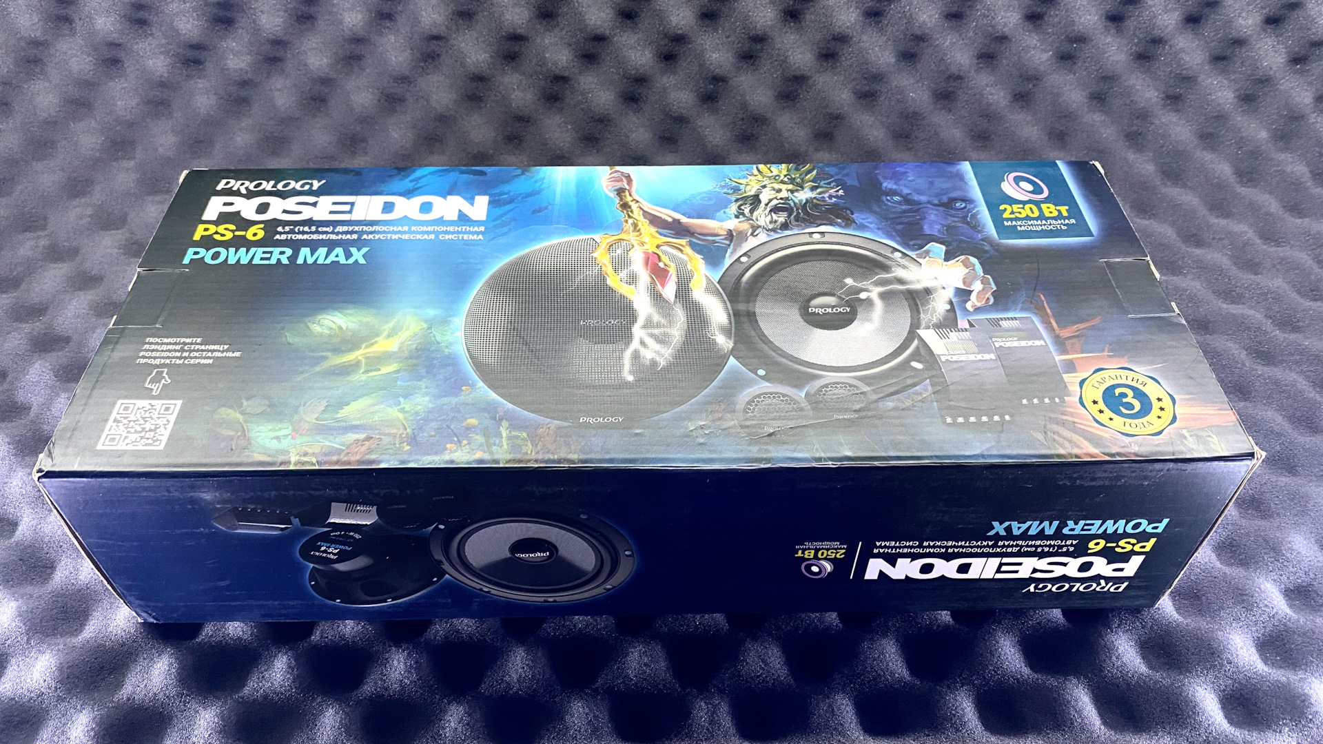

Решил обновить к Новому году звук в своей рабочей лошадке — Chevrolet Aveo T300. Ключевая цель этого этапа — замена акустики на компонентную систему Prology PS-6 Poseidon при сохранении штатного ГУ и использовании процессорного усилителя Pioneer DEQ-S1000A. Решил подойти к делу основательно.

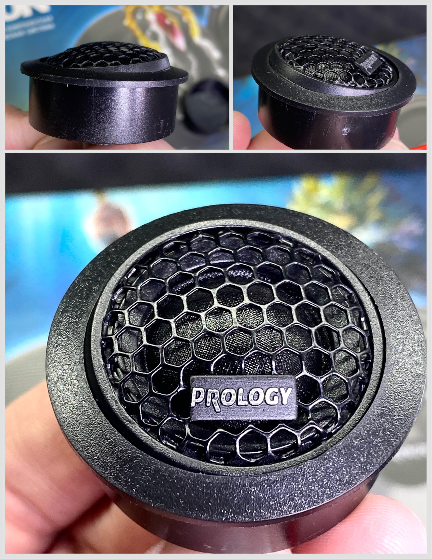

1. Почему Prology PS-6?
Мой выбор пал на компонентную акустику Prology PS-6 Poseidon не случайно. Помимо известного сочетания бумажно-полимерного диффузора для тёплых средних частот и шёлкового твитера, ключевым для моих условий стал параметр полной добротности Qts, который составляет 0.64 — это золотая середина для установки в дверь, с неидеальной, старой шумоизоляцией как у меня.
Кроме того, подвес из износостойкого каучука не боится влаги и перепадов температур, что для дверного монтажа критически важно.

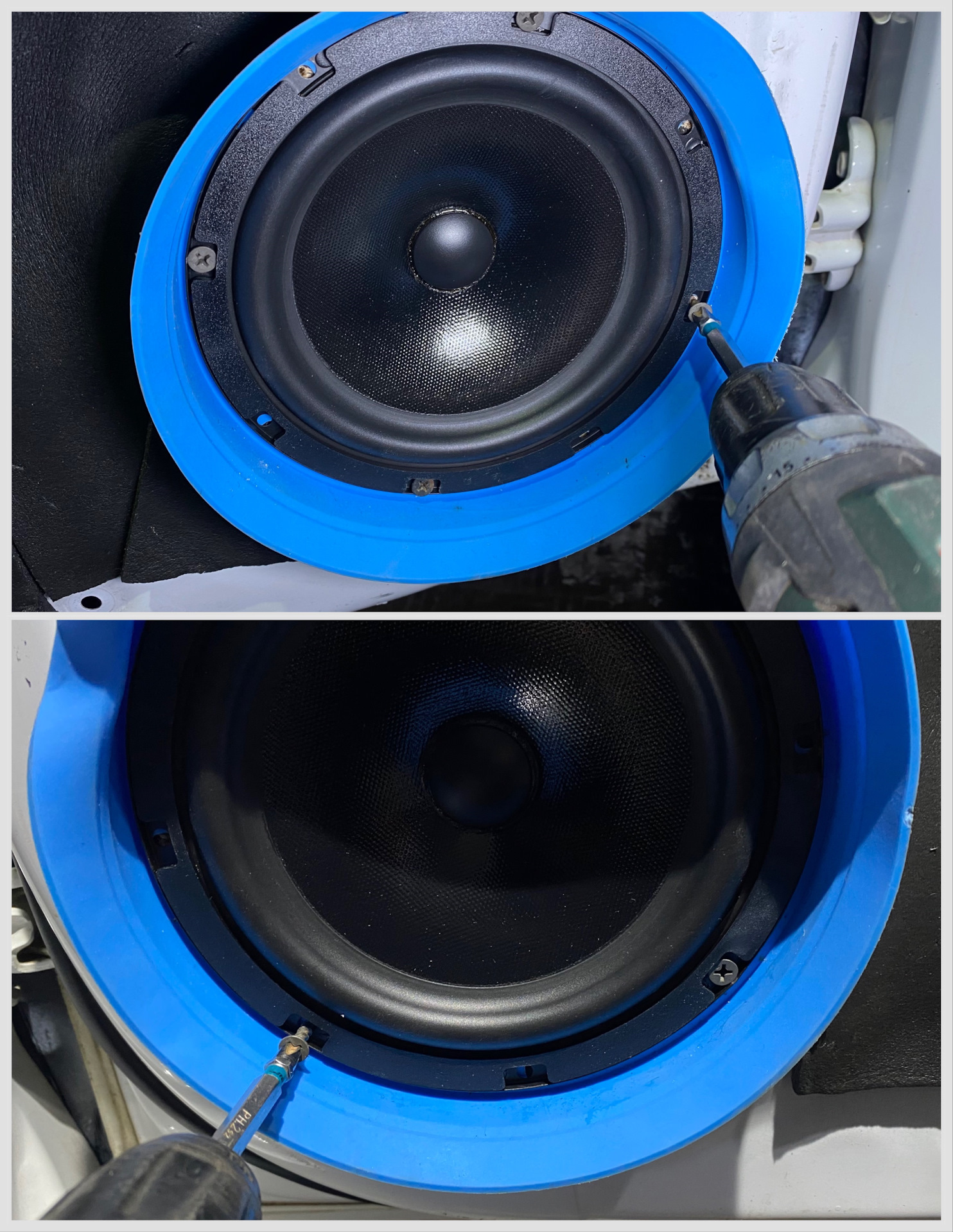

Монтажная глубина PS-6 — 68 мм, соответственно устанавливаю их через проставки из влагостойкий фанеры. Фанерные кольца прикрутил к металлу двери, а сами динамики — к кольцам.
Штатные разъемы ранее уже были заменены на клеммы, поэтому проблем по замене не возникло.

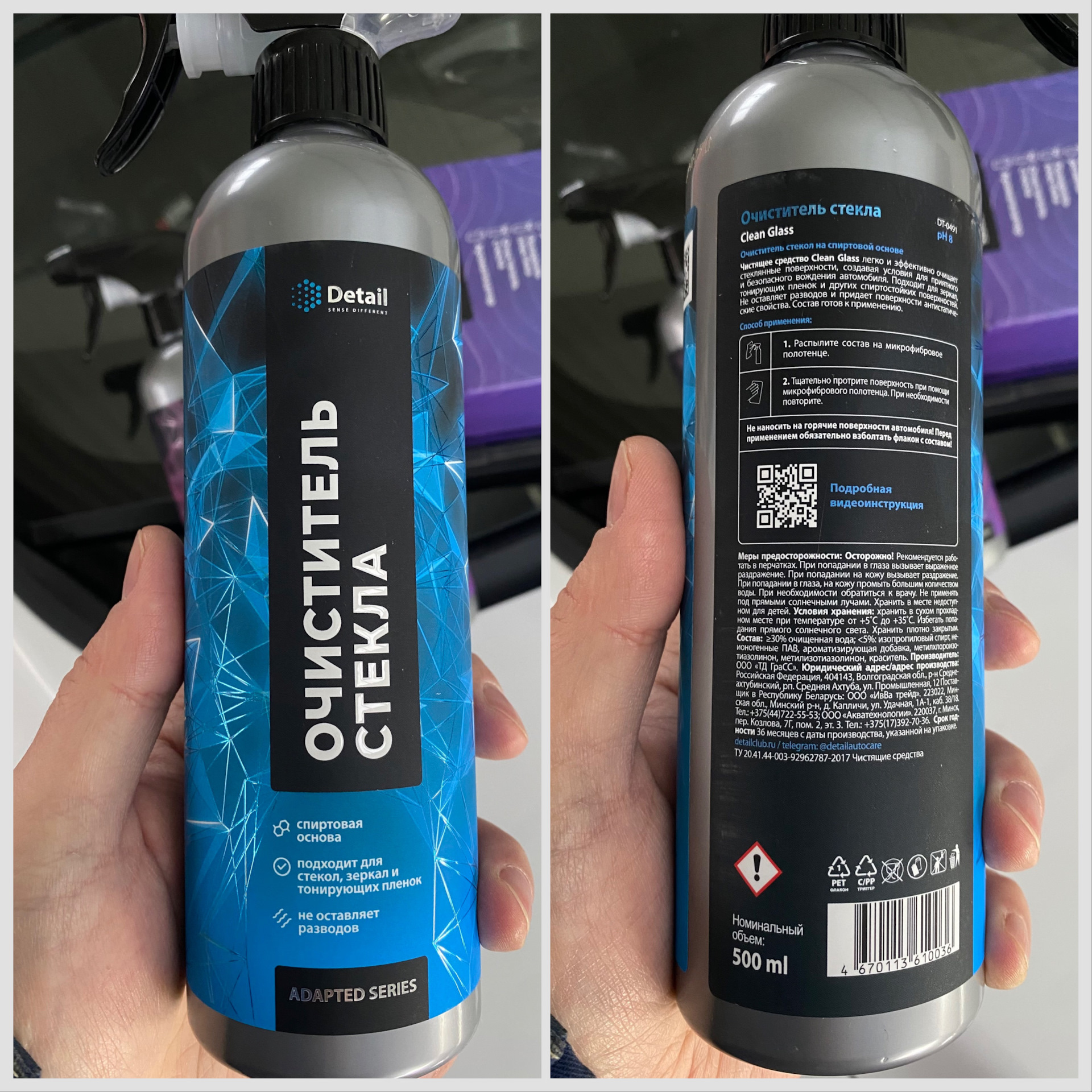

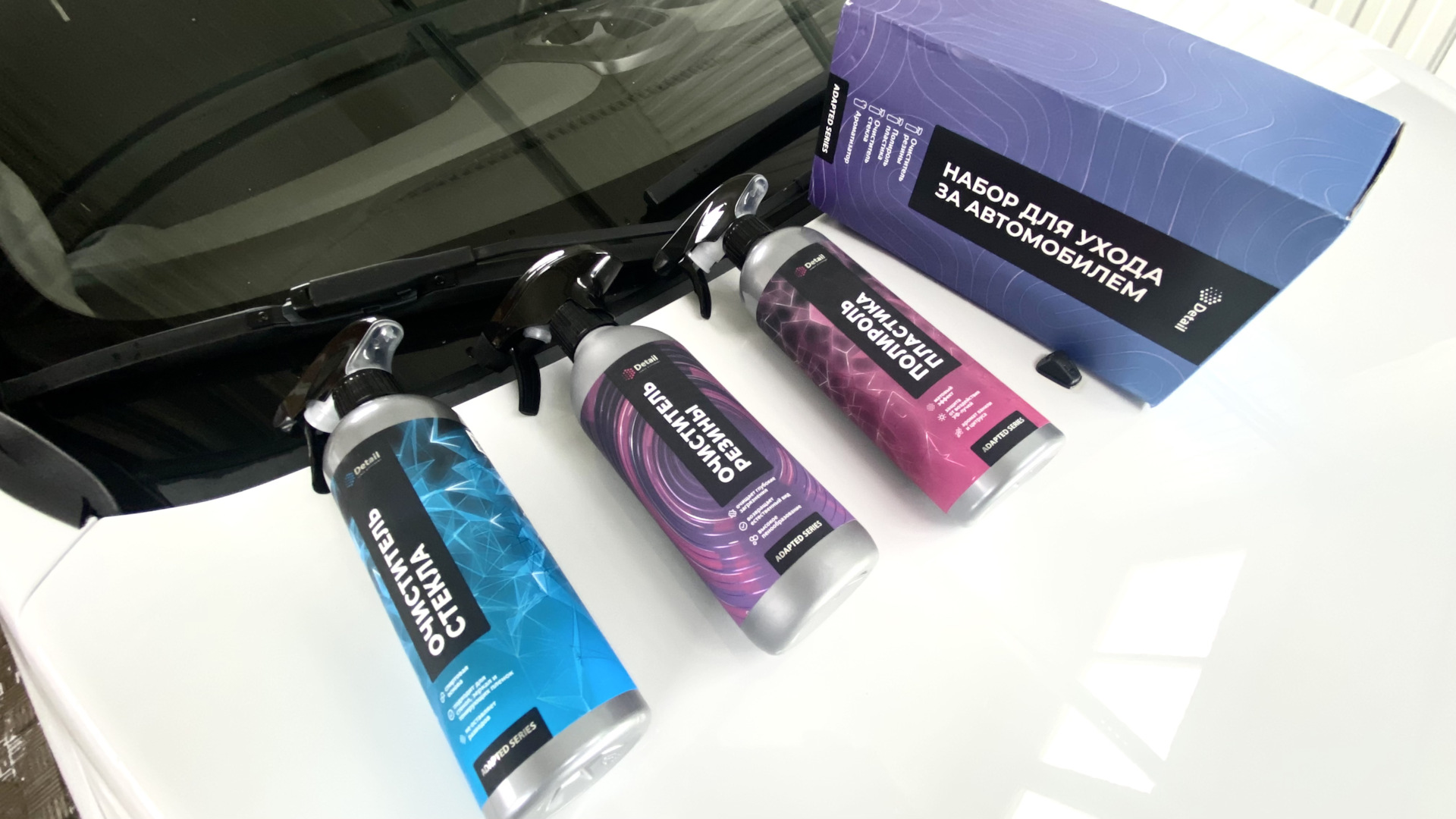

Пока дверные карты были сняты, я решил сделать несколько полезных дел -затонировать стекла передних дверей, а до этого очистить уплотнения дверных стекол.
Для очистки уплотнений и подготовки стекол к тонировке приобрел набор от Detail.

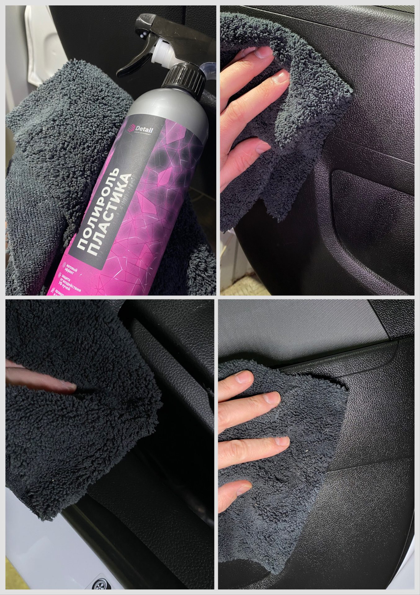

После завершения работ прошелся по пластику полиролью.
Понравился не только результат но и аромат полироли — он настолько хорош, что думаю использовать её как ароматизатор! 😂

Хорошие дины
Кенту на пролоджи и фронт и тыл сделали. Без фанатизма и без усилка. Доволен как слон
Пролоджи топчик по звуку за свои деньги.

А что за колечки такие синие? Резиновые? Есть ссылка?

POSEIDON то что нужно! 👍
Это что за морские дьяволы? 🔥
За свою цену ничего такие, как мне кажется.
