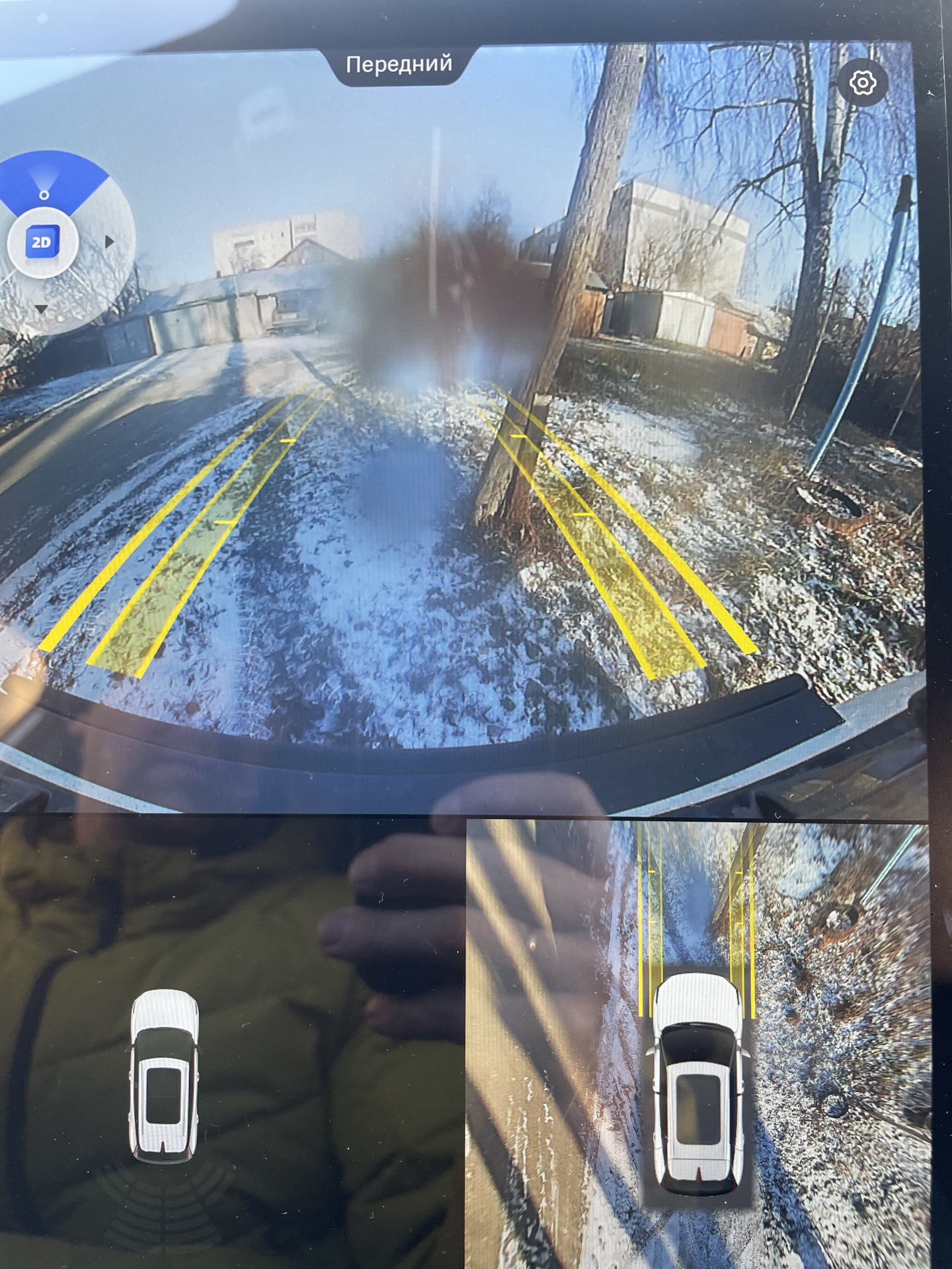

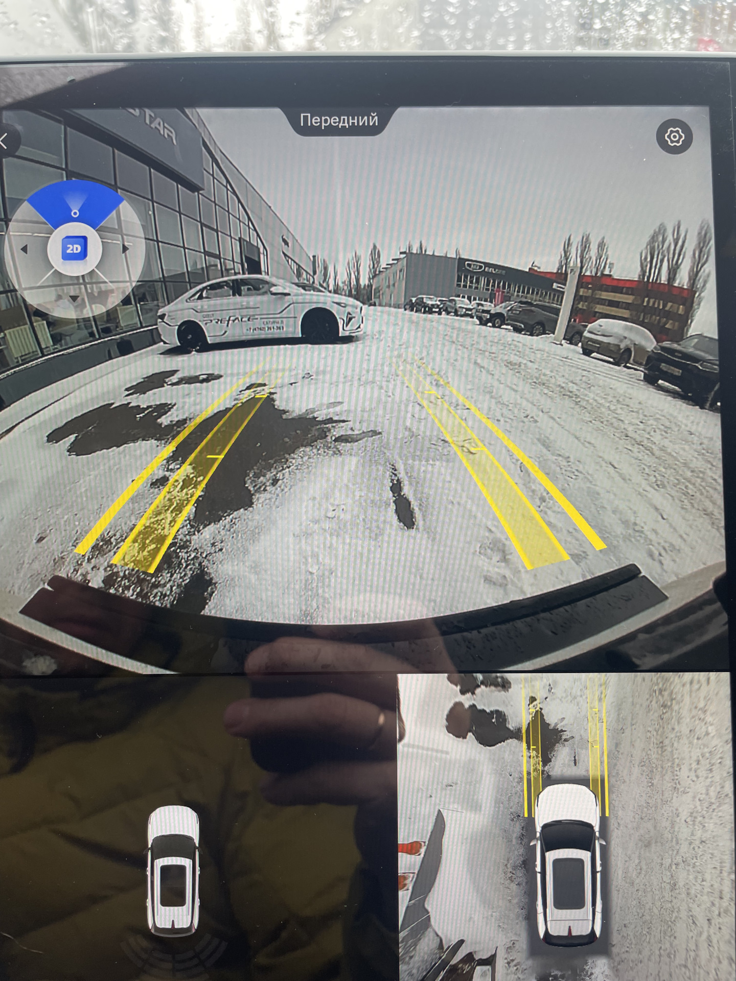

Машину приобрёл ещё в середине апреля и переодически передняя камера в решётке радиатора потела. Так как было тепло, быстро просыхала. Обращение к дилеру во время прохождения ТО-0 не принесла плодов. Дилеру нужны фотки сделаные им самим. Приезжайте с запотевшей камерой, будем разговаривать, а так до свидания- ответ дилера.(мои фото видео не катят)

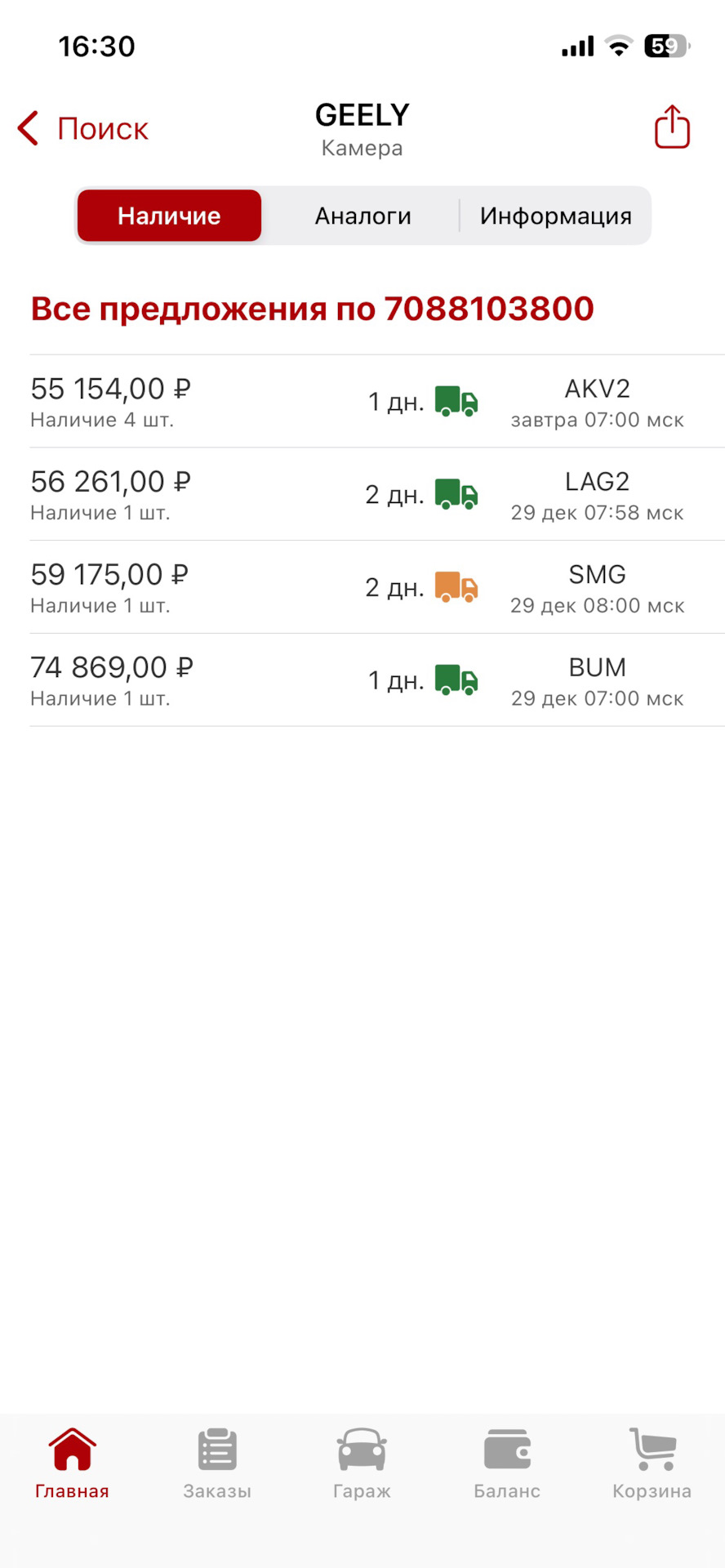

Подумал сам поменяю, нервы дороже. Посмотрев цену на автодоке, решил менять всё- таки по гарантии.
Пришла осень и камера перестала высыхать совсем, время обращаться. Приехал, дилер сделал фото, согласовал замену.

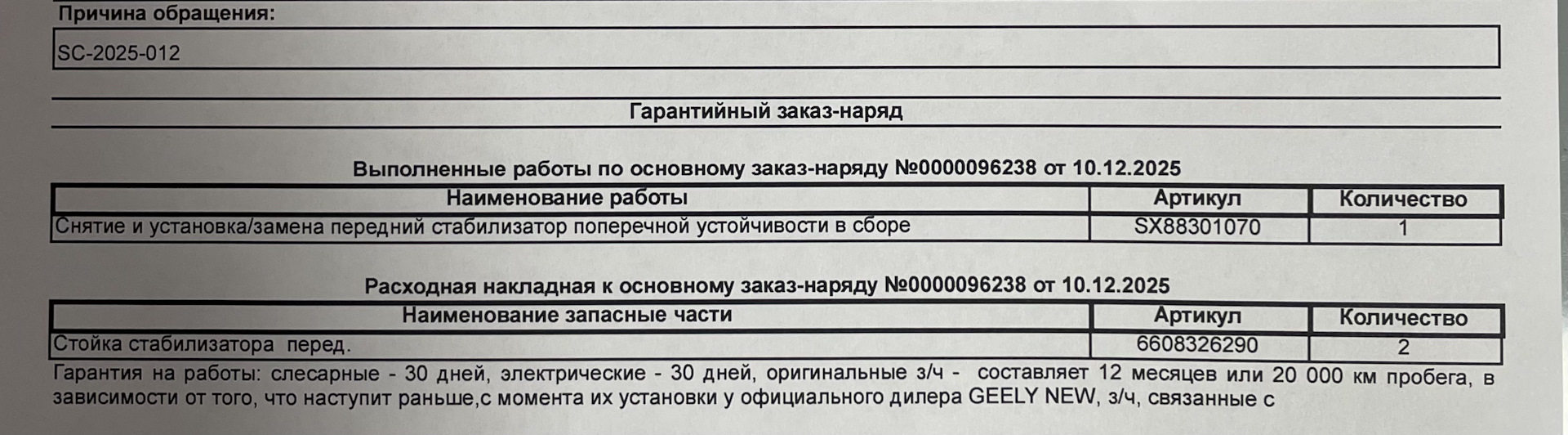

Заодно по отзывной поменял стойки стабилизатора (были в наличии).
10 дней и звонок, можете приезжать на замену, камера пришла.

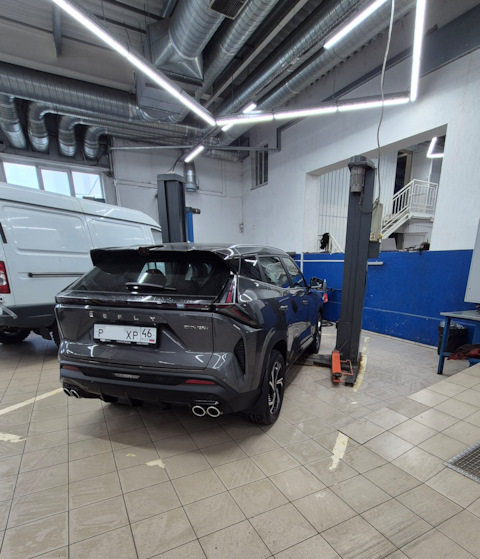

Записался, 1,5 часа времени и всё готово.

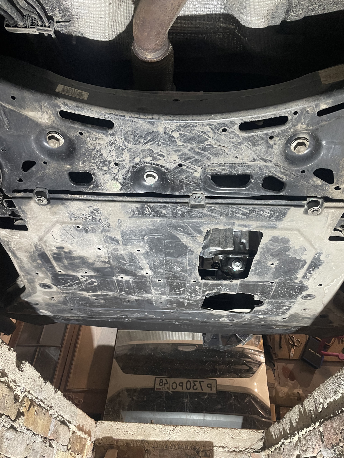

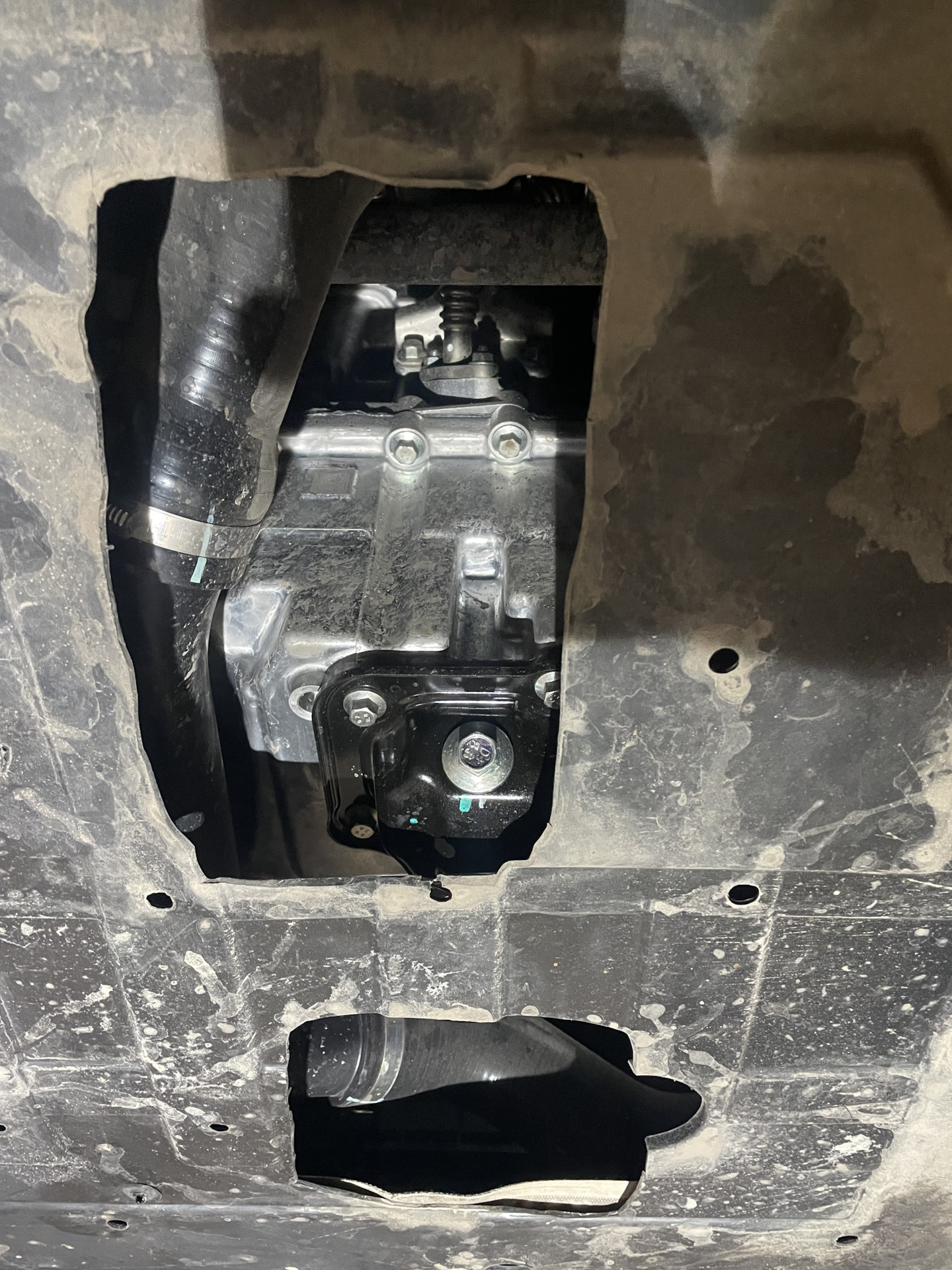

3. Попросил поменять пластиковую защиту двигателя. Получил отказ и ответ: Вас должны были предупреждать что мы её не снимаем при замене масла, а прорезаем там дыры( по другому это не назвать) и всем так делаем, Вы первый кто на это пожаловался.

3 пункт закрыт. Помогла жалоба в Джили моторс. После жалобы перезвонил дилер в этот же вечер, извинились и заказали новую защиту.
Через 10 дней пригласили на замену.

Дилер оставил мне старую камеру, хотел разобрать и посмотреть от чего она может потеть.
На следующий день дилер связался со мной, приехал и забрал эту камеру. Сказали типо под отчёт её сдавать.

А мне Автодок по VIN ничего не находит
По VIN мне тоже не находить, ищу по артикулу.
Знать бы ещё все артикулы 😞
Как есть, прежде чем узнаешь, весь интернет перероешь. 😢

😄👍 с языка снял! Да капец ушлёпки! Нужно в службу контроля качества сказать, уродуют машину, пришла новая, а после них дыры в защите, зачем она тогда вообще нужна спрашивается эта защита))
Короче, с защитой, этой я бы руки из жопы выдрал, жесть . Первый раз такое вижу всегда все снимали, даже на Весте я бы их прибил за такое !

Пыльник на раз два снимается, ну рукожопы
Посчитал специально, дополнительно 8 болтов/шурупов открутить нужно.
Рукожопы это когда ненамеренно что то сломали, а тут я даже не знаю как их назвать.
Вредители, я этот пыльник легко возле гаража снял, когда защиту ставил и отверстия под крепеж делал.

чивооооо? какой прорезают?! тупо испортили защиту, пусть новую ставят, это какой-то бесформенный пи.ц вообще

Ужасный дилер. Мне тоже приехала камера на атлас. Тоже потела. Проблем в замене никаких. Еще и датчик парковки сказали без проблем поменяют.
