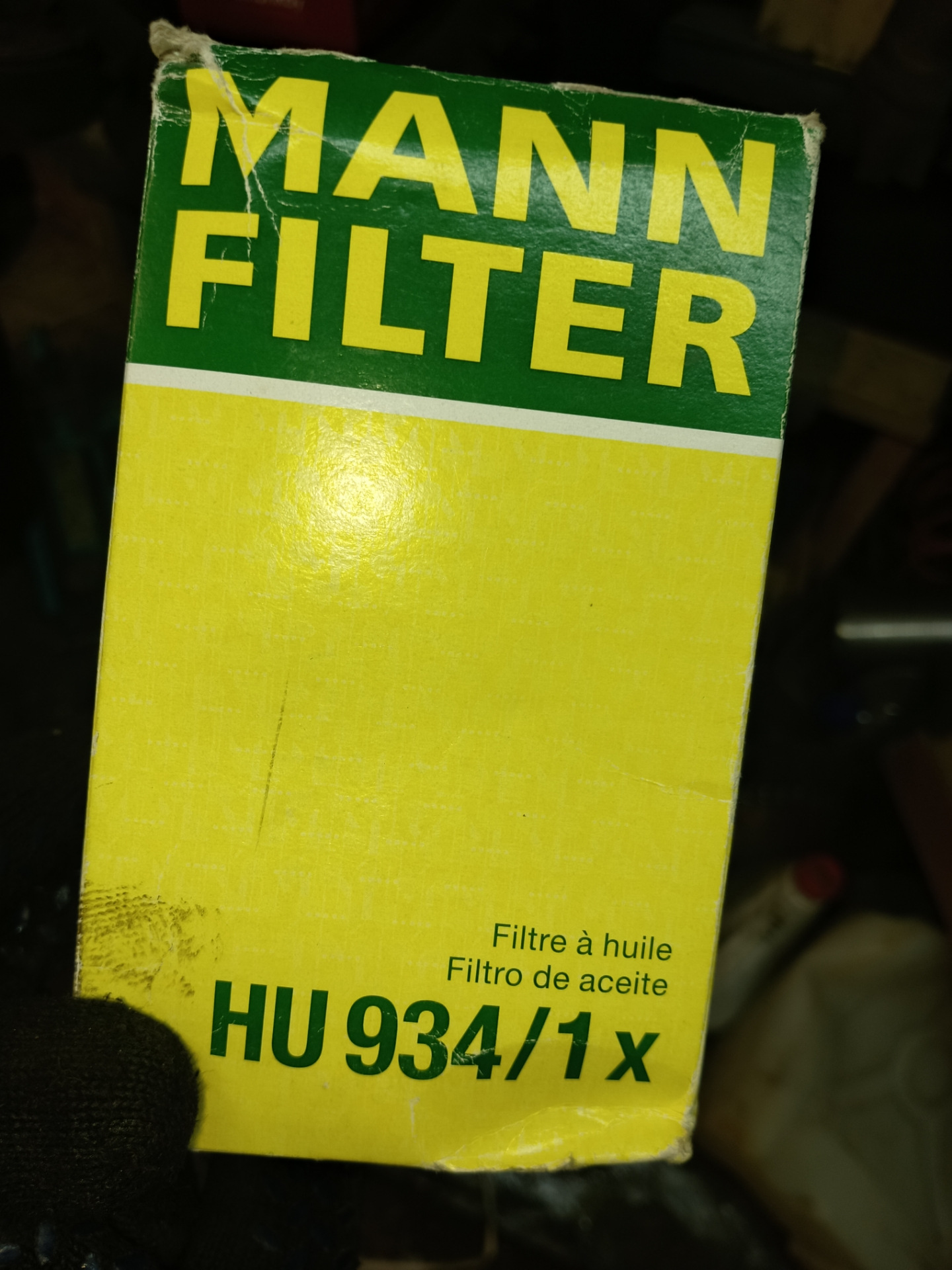

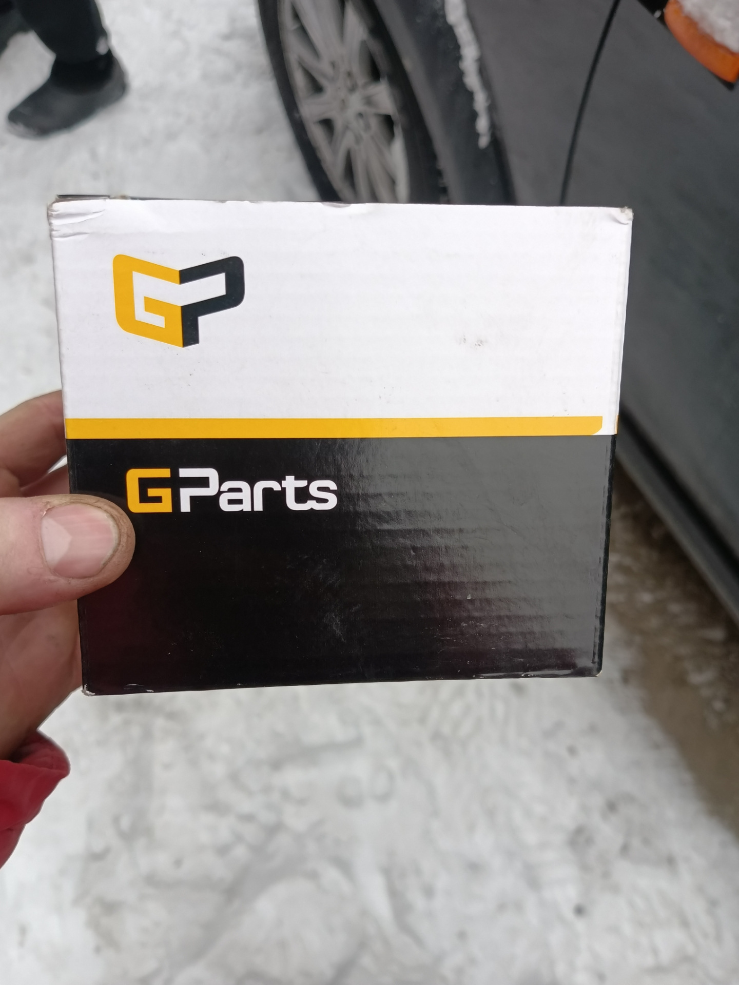

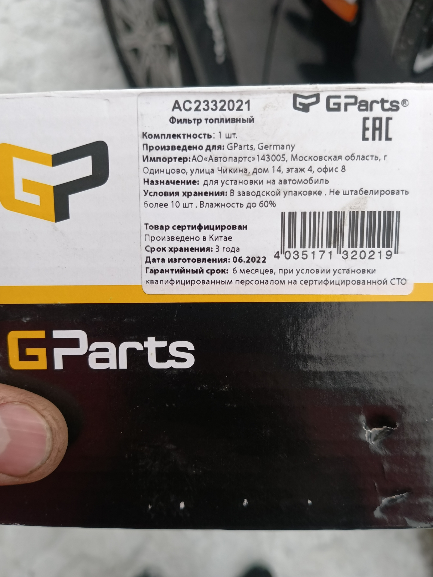

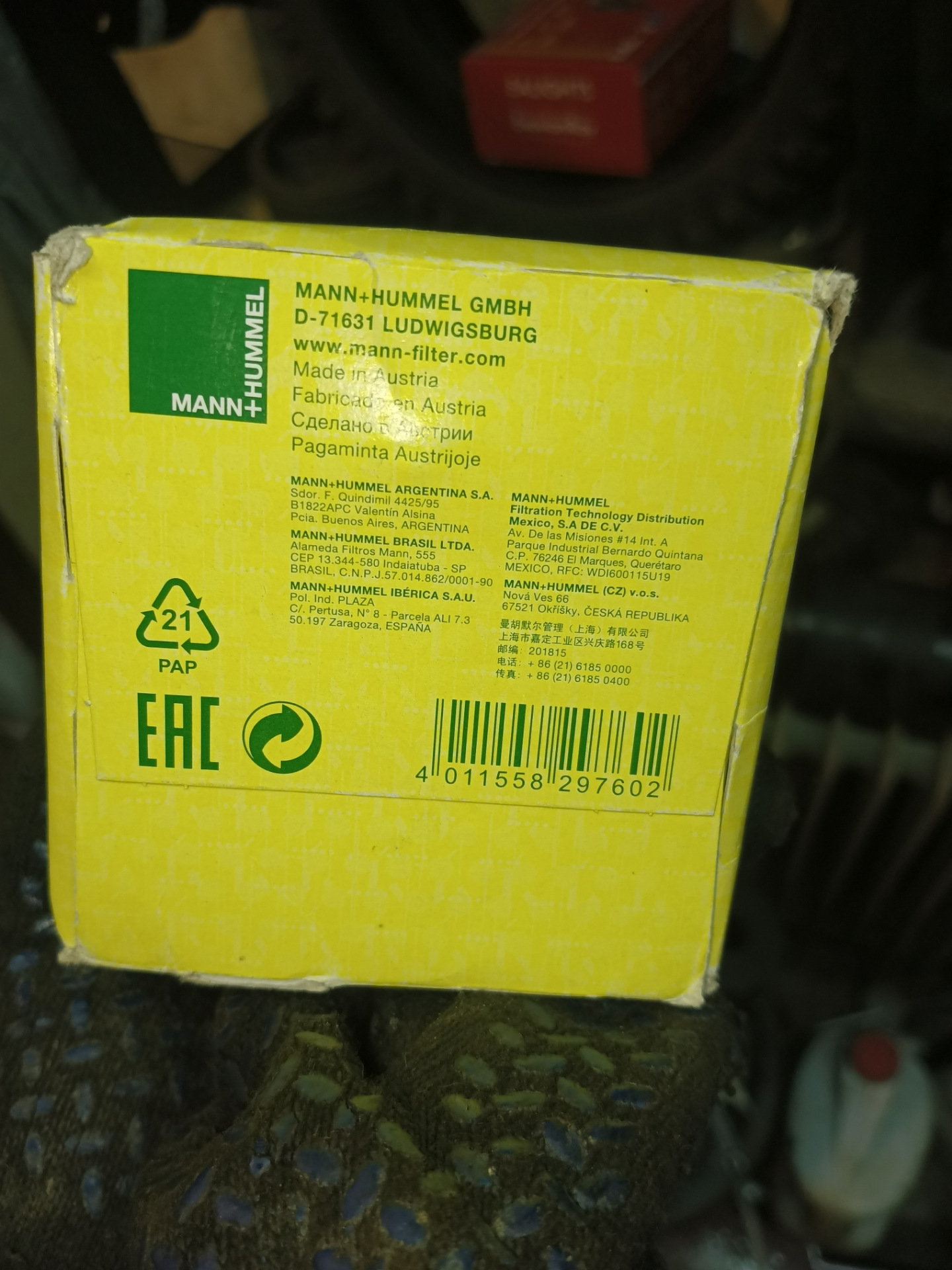

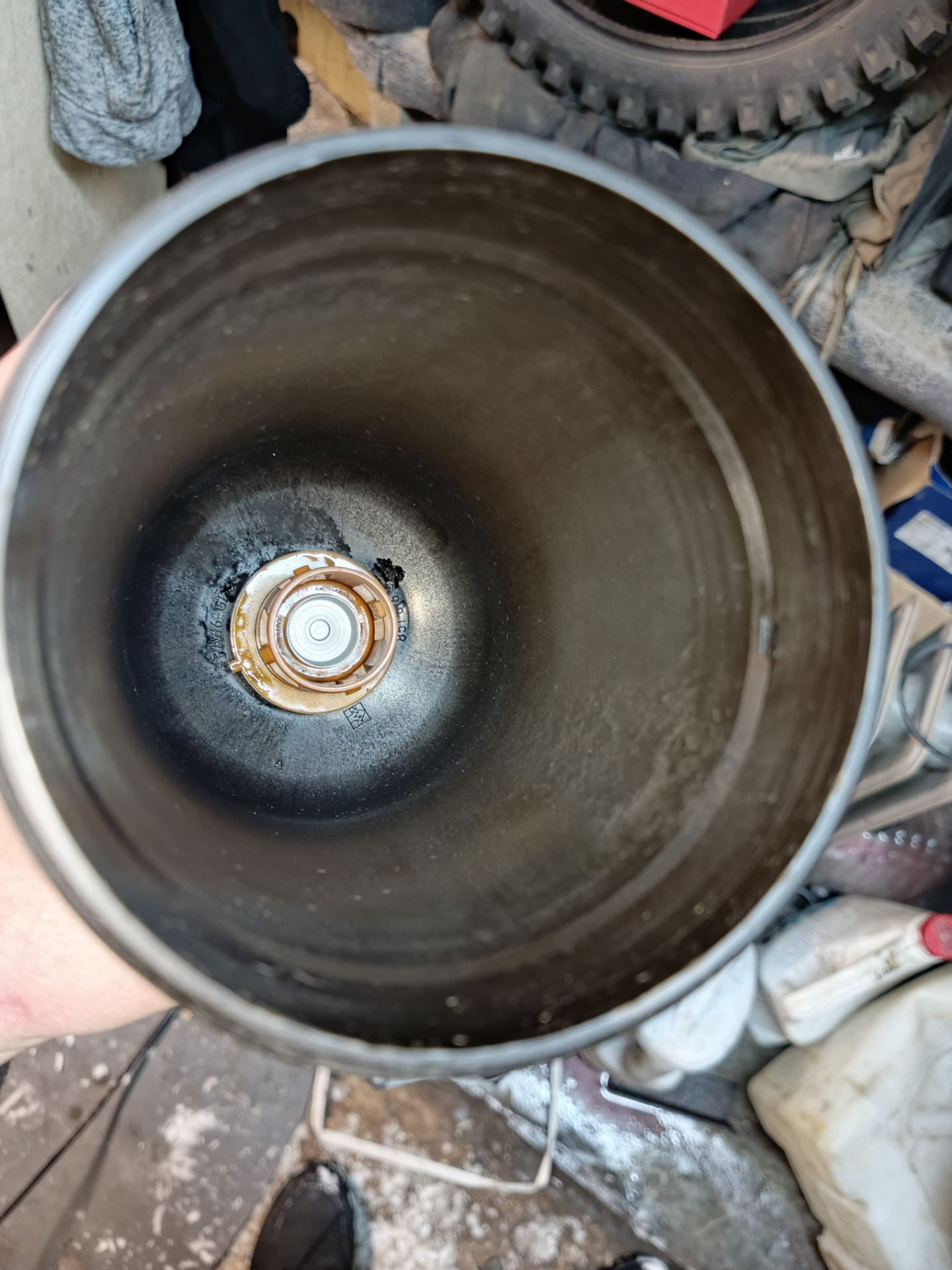

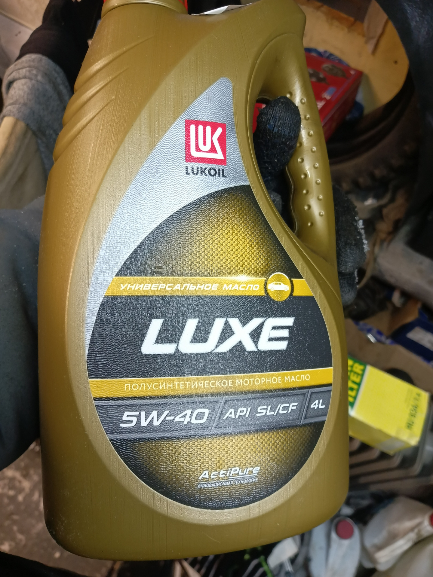

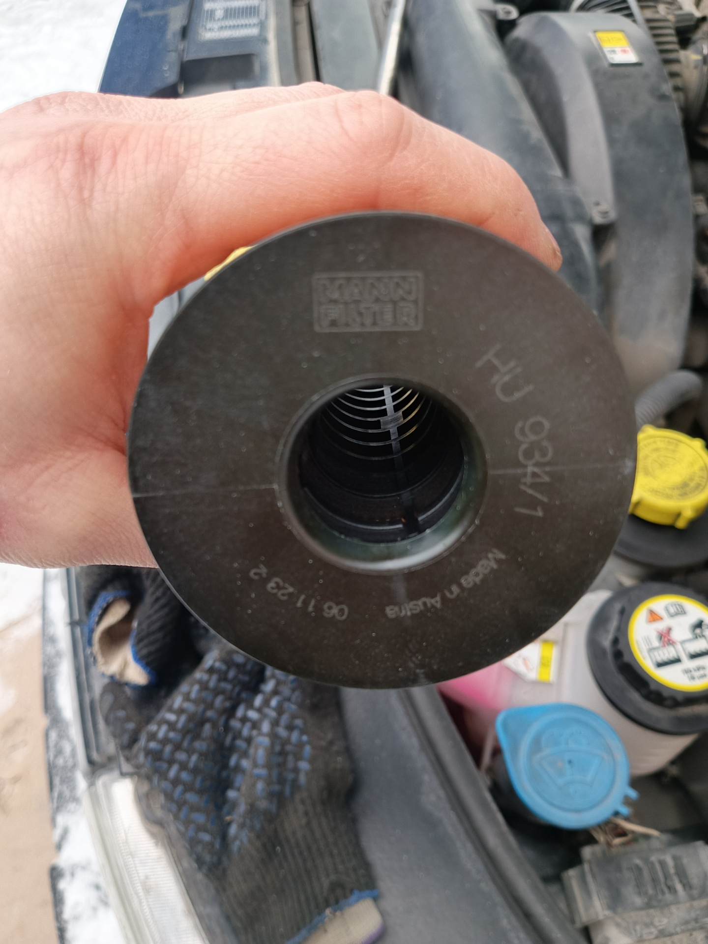

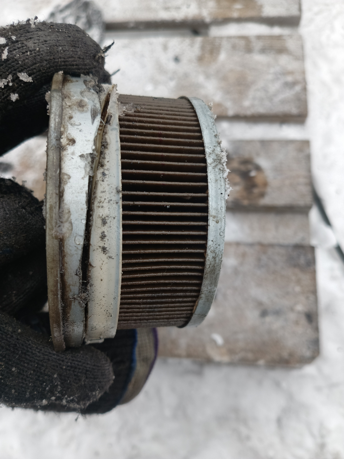

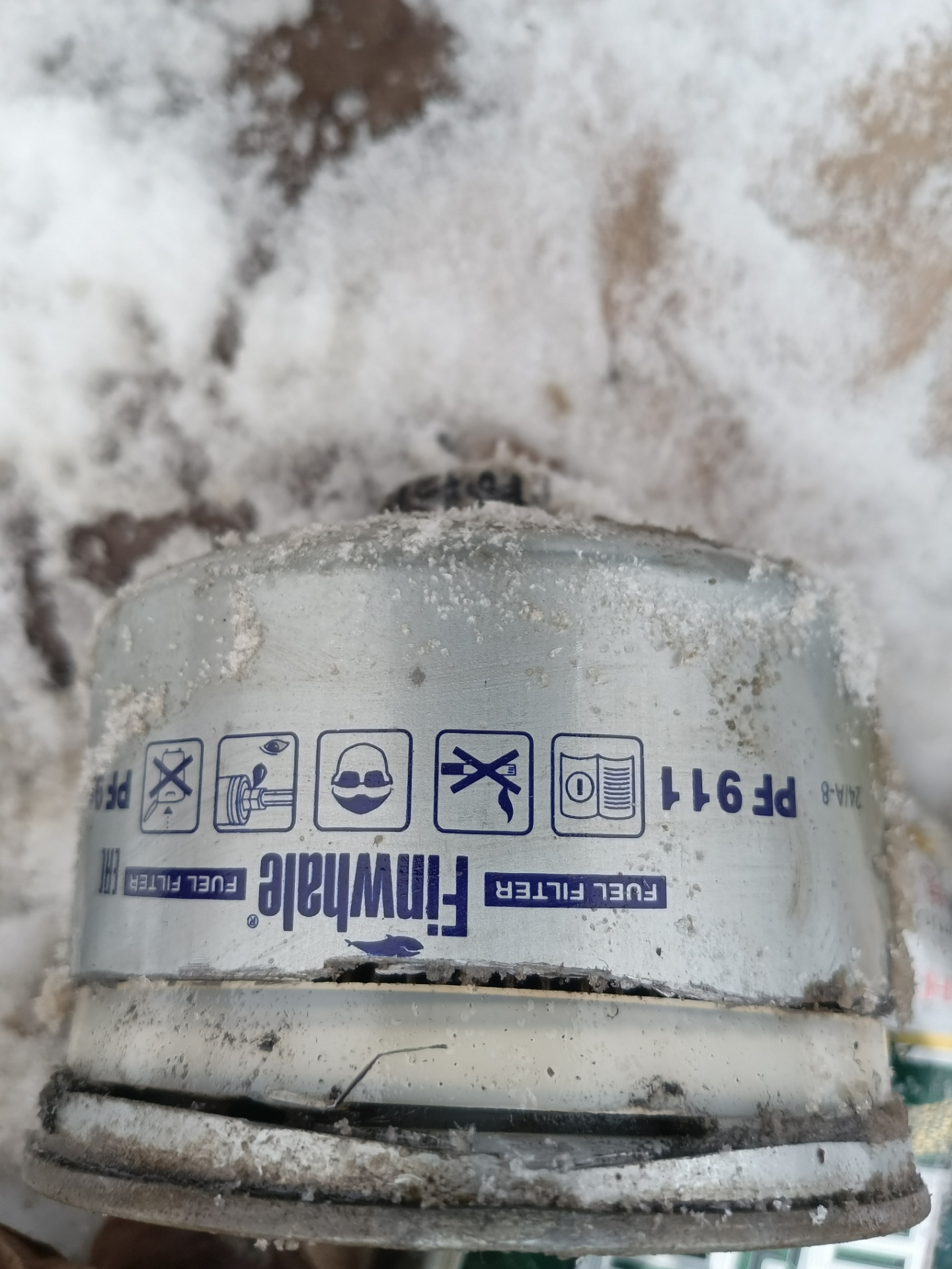

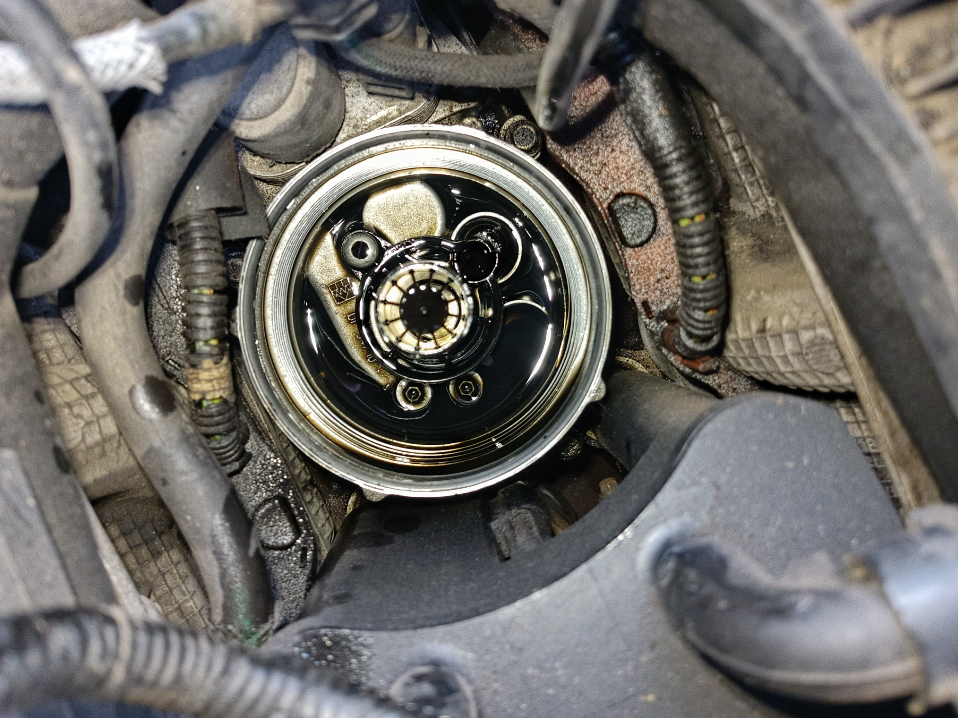

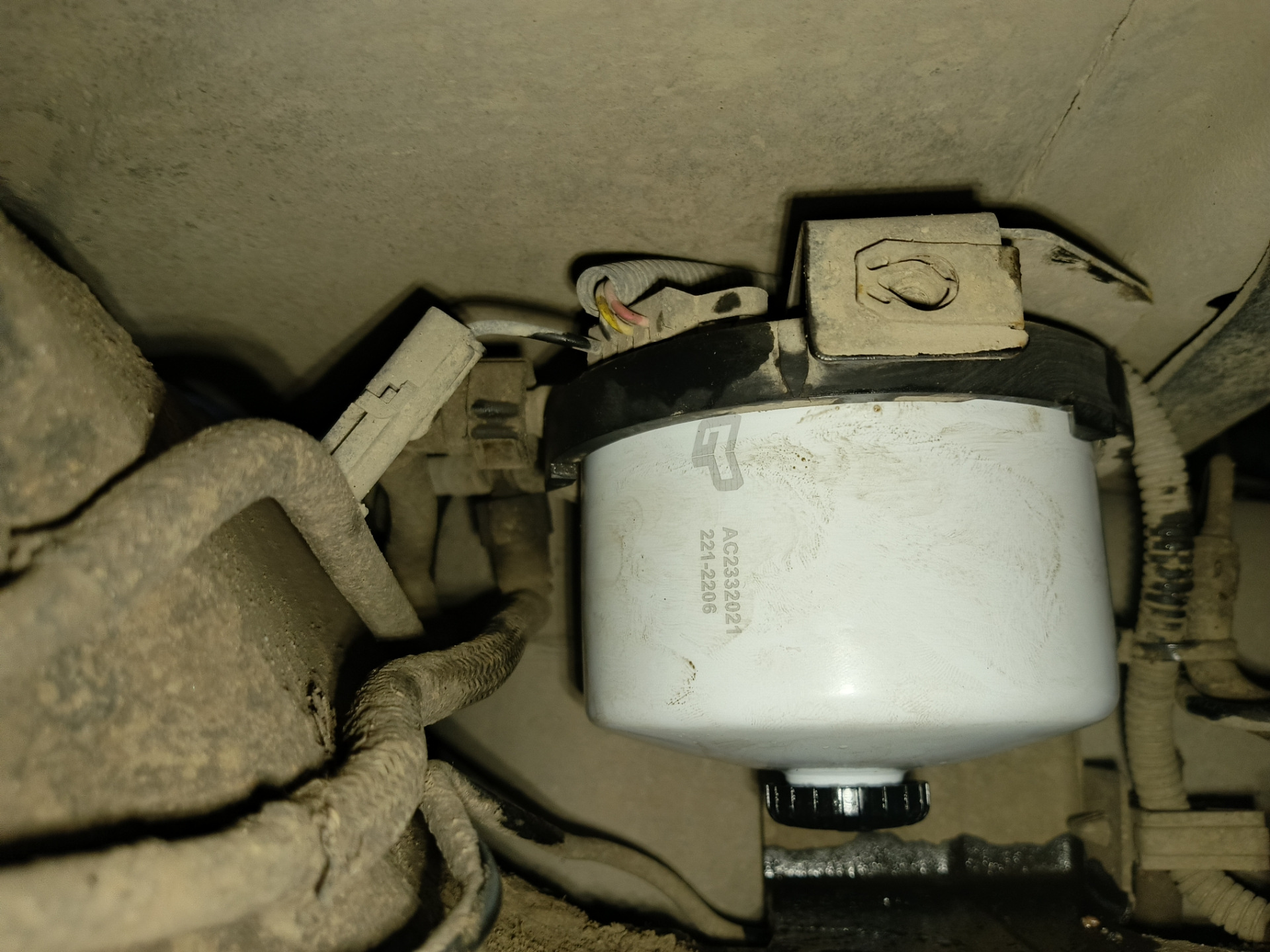

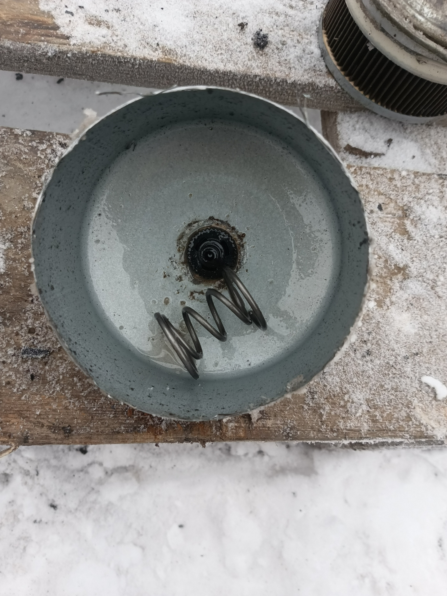

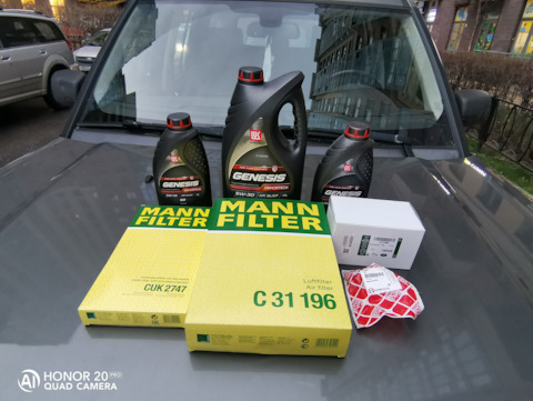

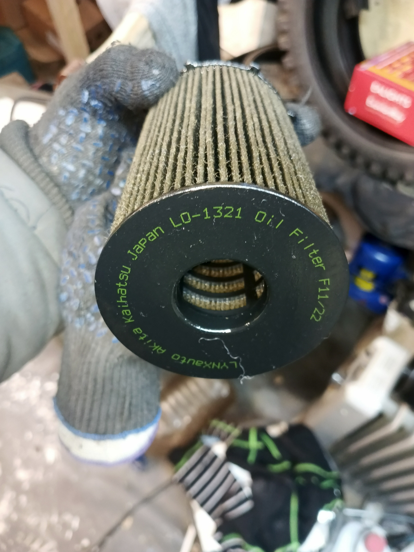

Наконец то чуток дошли руки. Не вылажу из работы))). Ездить на дискаче просто нет времени, он больше стоит))) сегодня заменил масло и топливный фильтр, воздухан тоже поменял но фотку забыл сделать. Залил лукойл, 5w40 к данному отношусь нормально, ауди откатала 3 года на нем, и после вскрытия страшного ничего не увидел, поэтому залил тоже лукойл, интервалы замены у меня все равно раз в 5 т.км. всех с наступающим новым годом!
Запчасти на фото: 344580, 0148620001

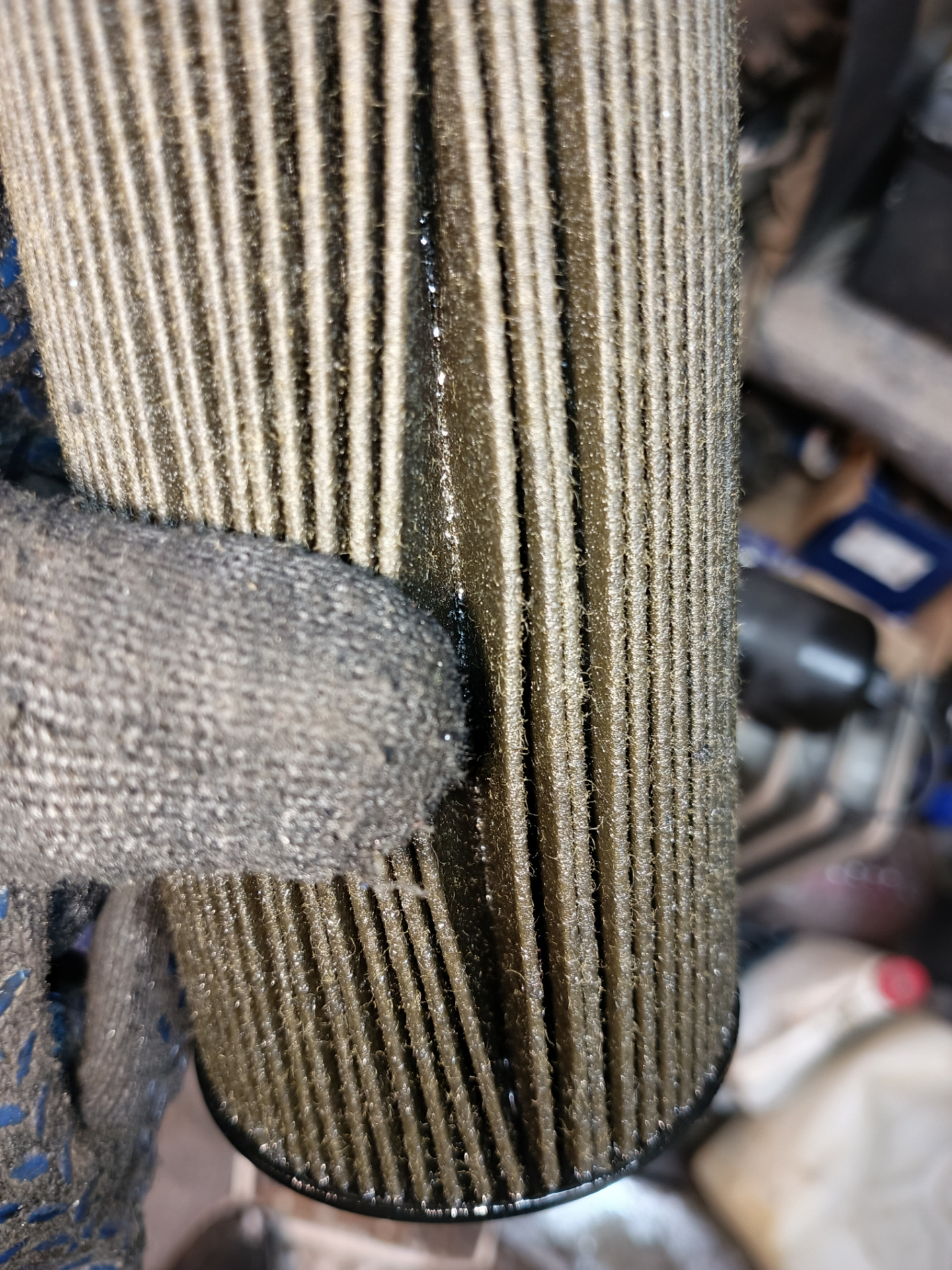

Не всегда стружка в фильтре это плохо, это очень хреново. А на сколько хватит, лучше не проверять. Смысл? Ушатать то, что уже и так на подходе. Колено в большинстве случаев можно спасти и дальше ездить. Можно сделать так, как вы хотите или планируете, хозяин барин! По ремонту мотора есть свои тонкости, свап тоже ещё то "болото", если только не 3,6. А это уже единица денег, да и доки тоже как, налог? Я проходил это, по своему, но решил остаться на стоке.
Можно хоть через 3000 км менять…
Но от судьбы не убежать, лотерейный мотор.
А если стружка в фильтре, то ставишь новый фильтр перед воротами, и в трейд ин.
Увы но так делать приходилось, нет денег у друга ремонтировать. 👨🔧
Я не переживаю по поводу поломонного колена, сломает да и хрен с ним, куплю другое колено, ша уны и тряхону, не таких великих денег это стоит
Точных цен не знаю, думаю что в районе ляма.
Если в районе ляма, за 600 дешевле сделать swap, а так китай в помошь, колено в районе 60, шатуны в районе 30, вкладыши и в районе 300-400 на запчасти и мотор сново в строю, я не думаю, что французский коленвална 3 головы будет лучше чем китай или турция.

В одном могу согласиться — при таких ценах капиталка теряет смысл. Или свап или контракт (лотерея) или продать как есть.
Продавать не вижу смысла, сейчас проблема найти не битую, а мотор перебрать это не проблема. Это будет 5 мотор на моем счету)))

Ну как не покаркать? Лукойлом AUW ауди завалил, может у вас оно и качественное но, зря. Стружка это кирдык, без вариантов, в ремонт, если он возможен.
Колено прыгает вот и жрёт шестерней корпус масло насоса, если бы такую стружку прогнать с поддона через насос то ему было бы уже не помочь…
Даже перед проворотом вкладышей стружки в фильтре не было. лучше б на нем вообще не ездить, пока капиталка не будет сделана
Он и так стоит))) пока что
Наблюдать не стоит, стоит подкинуть вкладыши и дальше радоваться авто.
Хорошая мысль!
Это правильная мысль.
Не стоит смотреть на стружку, я бы сразу стал ремонтировать, пока колено не сломало, а сломает сразу и постели повредить может плюс клапана и т д, я на своём как увидел стружку сразу поставил, не стал испытывать счастья
Тоже голосую за то, что бы не ждать пока колено попросится наружу, это будет явно дороже.

Я всеравно на нем пока что не езжу, стоит))) в масле в поддоне стружку не видел
Там и не будет.
