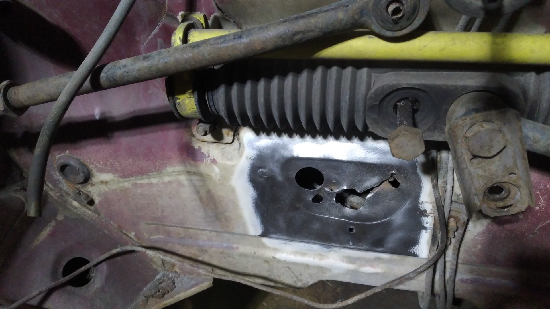

Приехал к бате что бы продолжить внедрять балку от 2110.
Так же хочу усилить моторный щит(убирает часть вибраций поскольку рейка вместе с щитом КИСЕЛЬ ПРОСТО)
после снятия ДВС. Заметил такое вот дело.
Вот и вода постоянно в салоне была.
Краник штатный желание нет ставить. Да и это место надо варить. Электродом думаю не получится все это рваньё заплавить.
Думаю сделаю так. Все это дело приварится и все(хотя точно не решил или просто прикрутить что бы было сьемной.
Критику в студию))) всем добра)

Как моторный щит усиливатьпланируешь?
Изнутри варить п образный профиль от стойки до стойки именно там где крепеж рейки. Например 2110 есть такотая с телеком от приоры у неё есть вертикально усиление моторного щита. Вибраций меньше. И значительно меньше панель прыгает и тд. Если на месте покрутить руль и смотреть на рейку то она гуляет и отдельно гуляет моторный щит. Вот и все проблемы грохота торпеды так как вся эта херня при движение долеко не как на месте играет любая яма и тд. Это очень огромные удары в КГ. Я именно буду делать поперёк и вертикаль. Если руки доберутся когда панель скину. То постораюсь исполнить.

Вообще как хочу. Привалю грунт 3в1 используют и просто эмалью вод цвет авто. А дальше по старинке мовиль и все.

Привари, замаж герметиком, сверху антикор.
Вот тоже больше к сварке склоняюсь)
