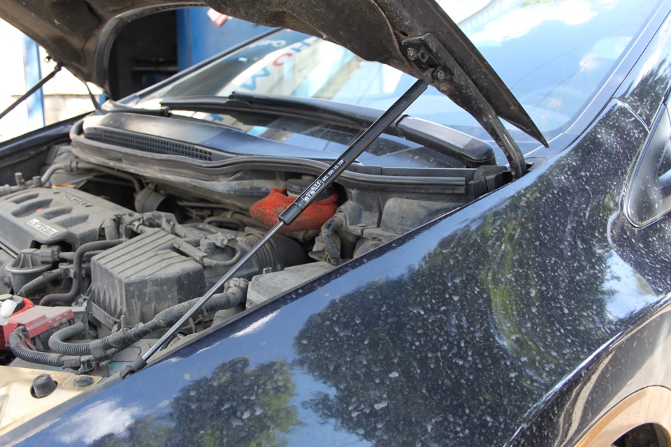

Проблемой газовых упоров капота я начал заниматься с момента покупки авто, просто не могу взять в голову, почему в авто установлена палка? неужели установка данного девайса сильно повлияла бы на конечную стоимость автомобиля.
прошерстив сайты по РФ, понял, что на седаны предложения есть, даже с несколькими вариантами установки, а вот на хэтч нет предложений.
Нашел на ebay, но цена не радовала.
И так неожиданно на форуме civic-club появился вопрос в ветке хэтчей, про владение упором. После недолгой полемики и выяснения, чего хочет человек, написал пост Юра Manve2010, что возможно заказать у производителя, с предоставлением авто для замеров, но нужно собрать небольшую группу желающих.
Предложил ему закрепить список и желающих собралось быстро. Но из этой затеи ничего не вышло.
В общем спустя несколько месяцев Юра решил взять все в свои руки и вот они у меня.
В комплекте 2 газовых упора, 2 винта, 2 гайки и 4 уголка, на крылья и капот.
Установка элементарна.
Поэтому фото установленных упоров.
фото закрытого капота не сделал. нет желания фотографировать грязнульку.
Но капот не топорщится.
По амортизаторам. Как по мне, то возможно я плохо их прокачал, медленно поднимают. но возможно надо поставить чуть по мощнее. Возможно просто придираюсь.
Юре огромное спасибо, что взял всё на себя, работу с производителем, доставку до ТК.

А что, это максимум на который они поднимают? Просто кочергой можно открыть капот полностью вертикально, а тут только щель…
сейчас у этой фирмы сетап 2, капот поднимается как с кочергой. но долить масло или омывайку, достаточно и такого угла.

согласен, но при ремонте или возне в отсеке, я буду выкручивать концевые крепежи открывать капот шире
как раз хотел написать — получается что на ту высоту, как палка позволяет поднимать, они не поднимают капот?
примерно 5-7 см ниже

ды мне тока аморты над поменять. мои сильные. капот выпирает. вот не знаю от чего по слабже поставить или чуть по короче может быть

так и я 2200 не купил бы))) получается 1 упор 1100. а при групповом заказе 1950 руб-1упор=975 руб)) экономия)
А если нужно "по выше" поднять капот? с "палкой" это легко решалось(есть доп отверстие на капоте). А палки стоят, думаю изза того, что туда никто не лазит :) ну не планировалось что бы туда кто то часто лазил.
так выкручиваешь верхние крепления и капот на стекло )
