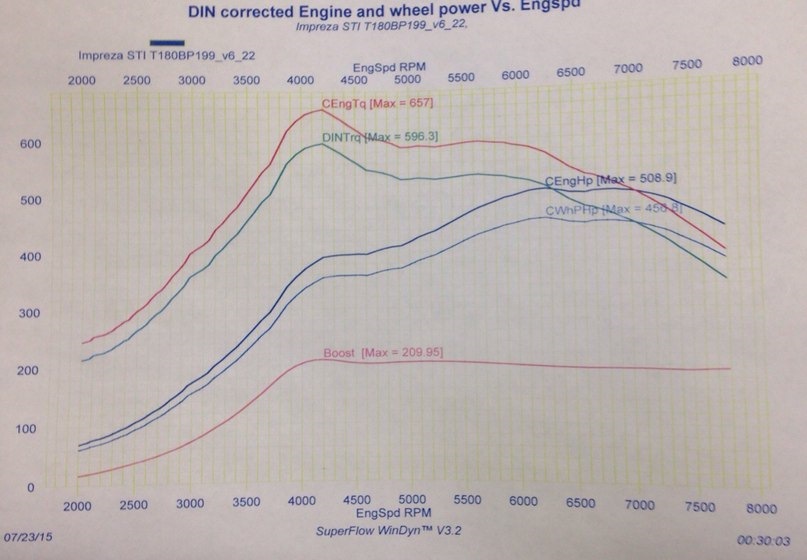

Конфиг без изменений кроме компрессора, компрессор заменили 72.9мм.
В остальном всё также. Обычный 98ой бензин, без метанола, сток валы.
Турбо кит: #masterskaya
Сборка: #masterskaya
Комплектующие: #masterskaya
Настройка: Evo2 (Evotsvai), ассистировал Grigory_mstrsk (88ride)
Замер: Superflow Kapralchik (RP)

На каком бусте сняли такие показатели?
У вас фото графика не открывается?)
Не понимаю 209.95 это в каких единицах?
Мось! Сила!
Огонь, теперь надо мою на стенде подтянуть! )
будет возможность замерь 100-200 время
